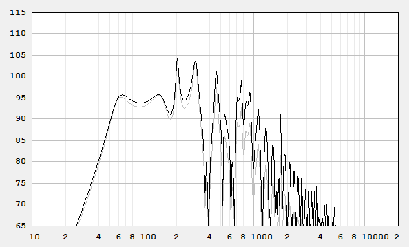

loht es sich Preis-/Leistungstechnisch den MTH 30 mit dem PD.123C01 (Weiterentwicklung vom Original PD.12SB30) zu bestücken ? Das Original soll ja mal so um die 100 gekostet haben, der neue kostet aber 185€, was ich schon nen bisl viel finde. Also lieber 1x mit PD.123C01 oder 2x mit der "Standard" Low Budget Version mit dem 12-280/8-W ? Simuliert sehen die (PD.123C01 und 12-280/8-W) ja ziemlich gleich aus, der PD macht lediglich 1 db mehr Pegel.

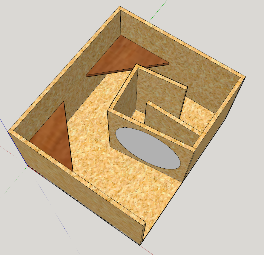

Hatte auch einen MTH-30 und kann nur empfehlen, auch die großen Flächen zu verstreben. Ausgehend davon das deine Verstrebungen horizontal sind, dann auch vertikale Verstrebungen einzubauen. Hat bei mir enorm geholfen.

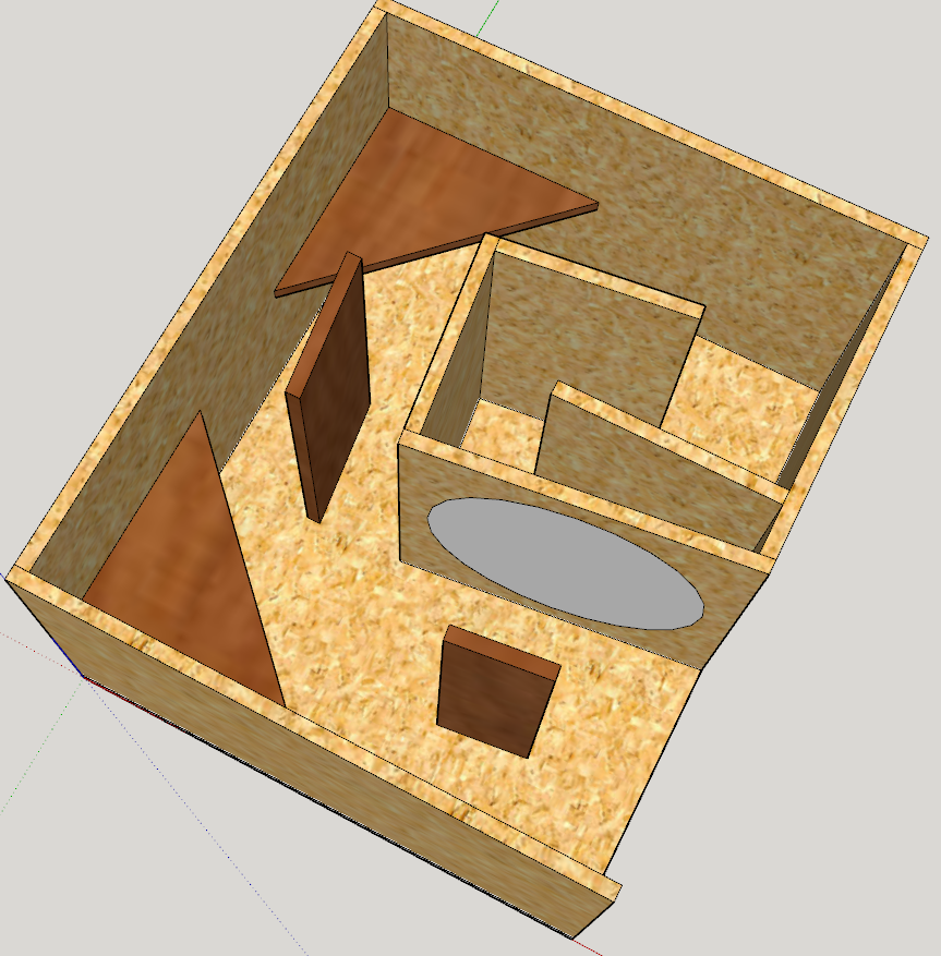

Also mehr so in die Richtung ?
Wirkt sich die Strebe unter dem Chassis nicht irgendwie negativ aus ?
Sebastian
Sebastian
wiesel77
- Audio-Nerd
- Beiträge: 991
- Bedankung vergeben: 37 Mal
Re: Bestückung MTH 30
wenn du die nicht direkt hinter den Polkern / Belüftung packst passiert da erstmal nix.
Achte drauf, dass du genug Montageplatz für das Chassis lässt.
