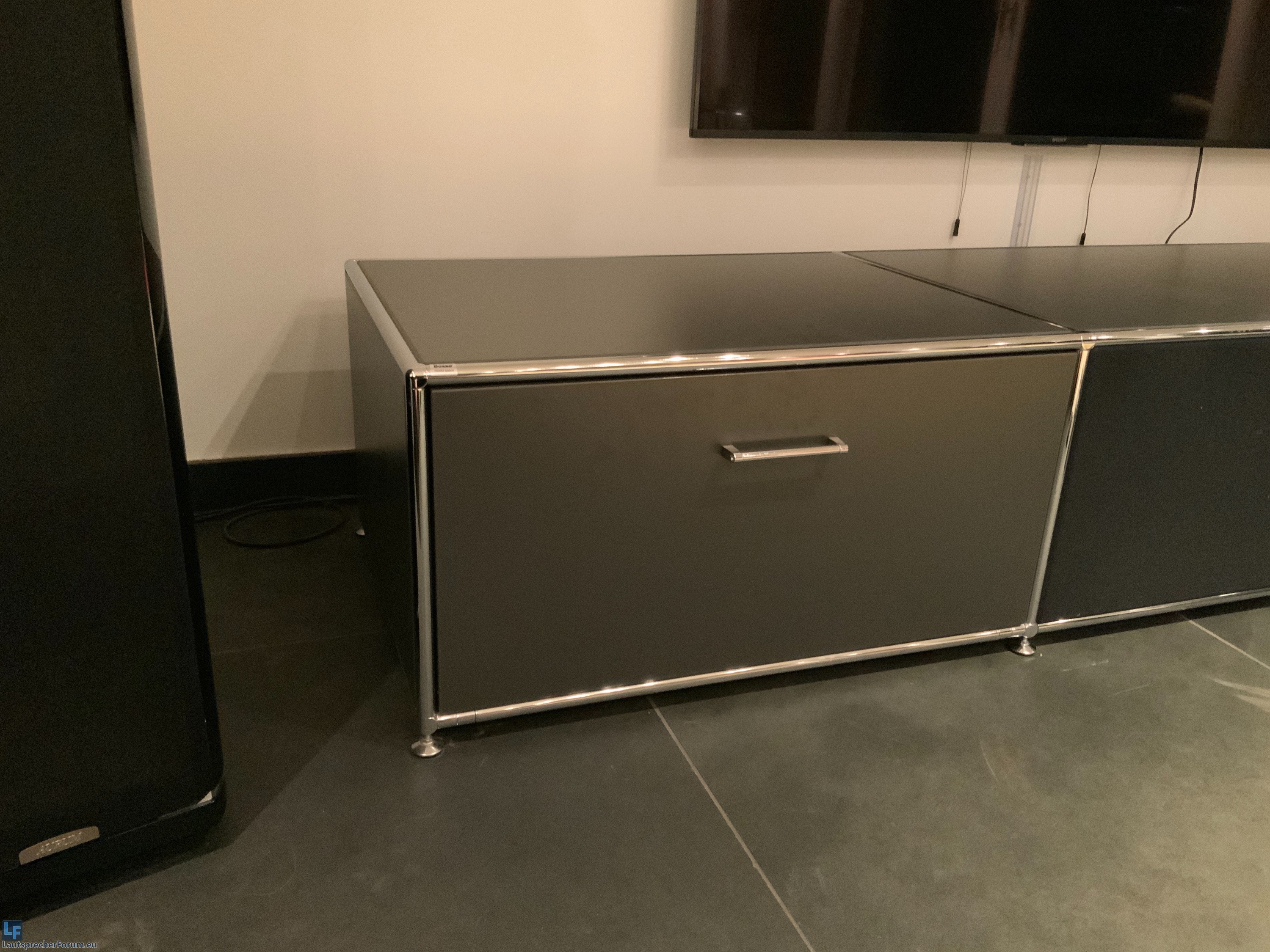

Dieses Mal gibt es eine klare Vorgabe bzgl. der maximalen Gehäuseabmessungen, da der Subwoofer in meinem Lowboard versteckt werden soll.
Die Kosten für das Chassi spielen vorerst eine untergeordnete Rolle. Wichtig ist, dass der Subwoofer (bzw. DIE Subwoofer, denn es sollen zwei Baugleiche Subs gebaut werden) in das Board passt und dabei soviel Output wie möglich, im für den Kinobetrieb wichtigen LFE Kanal bringt.
Das Innenraum des Boards hat ca. folgende Abmessungen (BxHxT):
75x35x55cm
Das chassi (oder ggf. die chassis) soll aus optischen Gründen seitlich abstrahlen und muss somit in der 35x55cm Seitenwand sitzen.
EDIT: Somit kommt laut meiner Recherche pro Subwoofer nur 1x 12“ oder 2x 10“ Chassis in Frage.

PPS: hier noch ein foto vom Lowboard. In der Mitte ist der Center versteckt. Links neben dem Board sieht man den Standlautsprecher. Dieser würde dann weiter vom Board wegrücken, damit das Subwoofer chassi nicht direkt auf das Gehöuse abstrahlt.
