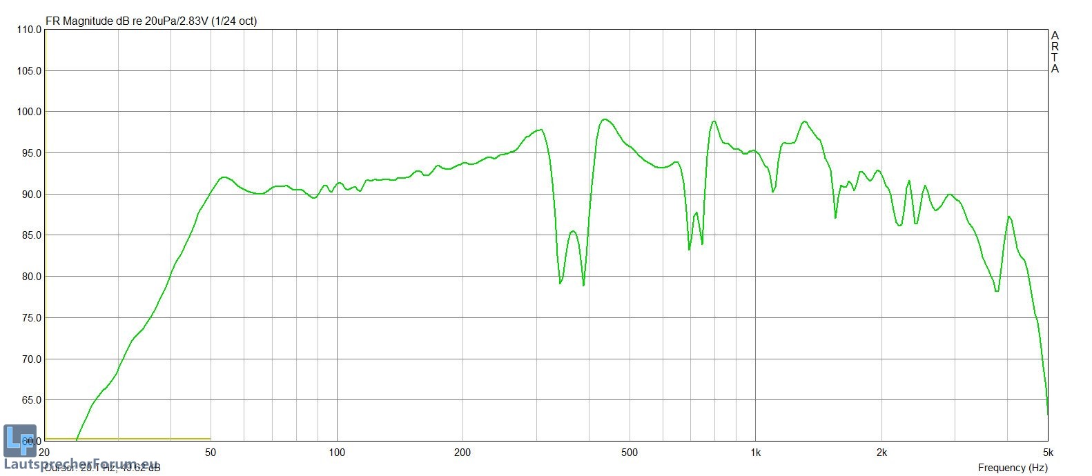

Infos:
Frequency shift = 35.7 %
Signal = PN 2V
Wobbel = 30Hz 25m 10V
RE = LCR
EstLSE = On
PE = 250W AES

Bei Tops sollte man den Bafflestep bedenken, guter Tipp: Im Datenblatt die Messung ab 150Hz anschauen und in der Simu
so abstimmen, dass man über die 0dB Linie kommt.
