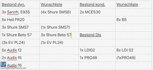

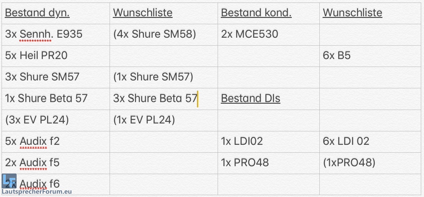

Moin Kollegen,
im Anhang seht ihr eine kleine Auflistung eigener Mikrofone. Zur Erweiterung werden ein paar Empfehlungen gesucht.
Vermietung ist kein ernsthaftes Thema, eigentlich arbeite nur ich damit, daher gerne auch unkonventionelle Vorschläge.
Preisklasse würde ich erstmal ungern definieren, jedoch sind Mikros leider Verbrauchsmaterial, dementsprechend sollte auch der Wert bemessen sein.
Es geht vornehmlich um Live Abnahme verschiedenster Formationen, von gewöhnlicher Rockband, evtl. mit Bläsersatz und Percussion, bis hin zur BigBand, unter Umständen inkl. Mehrkanal Mitschnitt. Obwohl partiell relevant, bitte rein zur Studioarbeit nutzbare Mikros einfach vergessen. .
In Klammern sind Mikros mit eher zweifelhaftem Nutzen, oder anders gesagt (potentielle) Fehlkäufe.
Nicht wundern dass so wenige DIs und Kleinmembraner im Bestand sind, da habe ich Zugriff auf größere Mengen, und dementsprechend, wenn überhaupt, nur Bedarf an preisgünstigem Material.
Dann mal los ;)

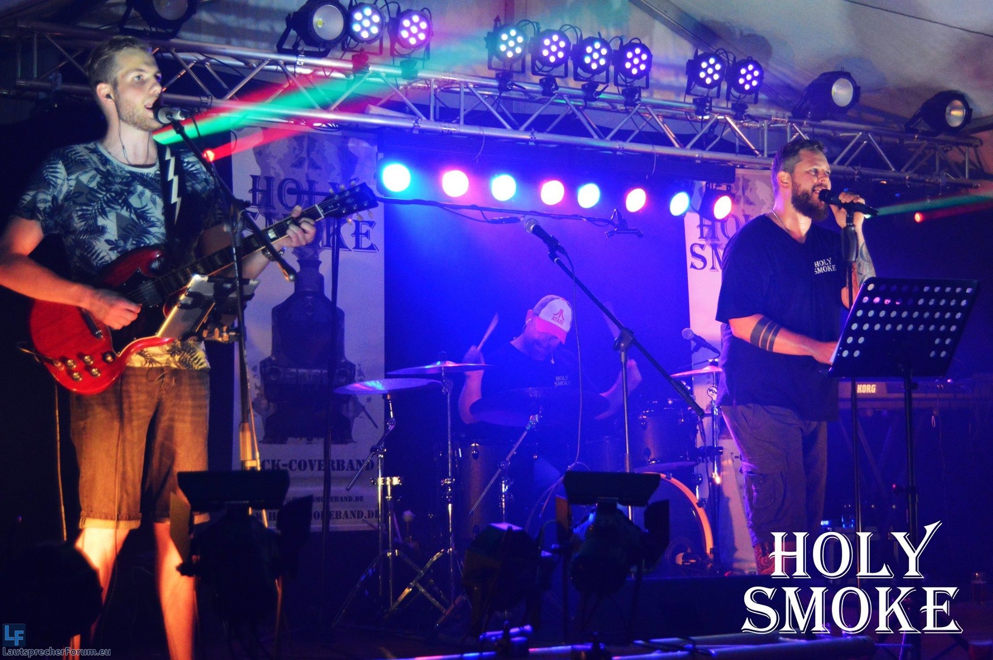

Noch mal zu OH:
Hier muss man sich entscheiden, ob man AB, XY, ORTF oder DIN nutzt.
ORTF sehe ich echt sehr selten, aber ich muss sagen, dass dies einfach der beste Mix aus allem ist.
Mit AB haste Laufzeitprobleme, dafür super Stereofonie.
Mit XY genau anders herum, Stereo schlecht, dafür Laufzeit passend. Mit ORTF hat man beides relativ gut.
Ein weiterer Vorteil ist, dass man mit solch einem fertigen ORTF-Mikro zwar weniger flexibel ist als mit 2 einzelnen,
dafür aber auch wesentlich schneller im Aufbau. 1 OH Stativ, das Ding dran (hab noch nen 10cm Schwanenhals dran) und los gehts.
Sieht man hier recht gut, samt MS 158:
Gerade wenn es schnell gehen muss und keine Zeit hat (oder nur knapp gezahlt wird),
sollte man auch Stativen und Mikrofonierung bedenken, denn um so besser man das machen will um so mehr Zeit kostet das,
als auch um so Probleme kann es geben (Siehe Drum-Wanderung) ;)

Warum wird eigentlich das Shure SM58 als (potentieller) Fehlkauf gelistet? Für Vocals ist das Ding doch schon seit Jahrzehnten quasi State of the Art.
Wiedereinsteiger hat geschrieben: 2. Sep 2019 08:52 Warum wird eigentlich das Shure SM58 als (potentieller) Fehlkauf gelistet? Für Vocals ist das Ding doch schon seit Jahrzehnten quasi State of the Art.
Seit Jahrzehnten ist richtig, zu Anfangs gab es wenige Alternativen zum SM58, deswegen ist es verbreitet und noch immer ein „Standard“. Über die Güte sagt das jedoch wenig aus.
Bei State of the Art muss man ganz klar widersprechen - ein 58er funktioniert, mal mehr oder weniger gut, schlussendlich müssen Gesangsmikrofone auch zur Sänger/in passen.
Fakt ist jedoch, dass es Mikrofone gibt deren Entwicklung 50 Jahre später erfolgt ist, und obgleich dynamische Mikrofone kein Hexenwerk sind, eben doch einen gewissen Vorsprung bieten.
Das ist sicher nicht die Welt, je nach Anwendung evtl. sogar zu vernachlässigen, auf der anderen Seite, wenn man schon Geld ausgibt, warum das potentiell unterlegene Produkt kaufen?
Nur weil es alle anderen auch tun? Das ist meine Definition eines deutlichen Fehlkaufs.
Andererseits klingt ein SM58 ganz anders als meine Sennheiser 935er oder Heil PR20, dementsprechend wäre es unter Umständen eine nützliche Erweiterung. Ob es auch eine sinnvolle ist, das ist wieder eine andere Baustelle ;)
