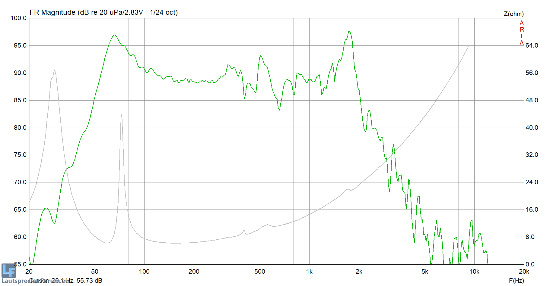

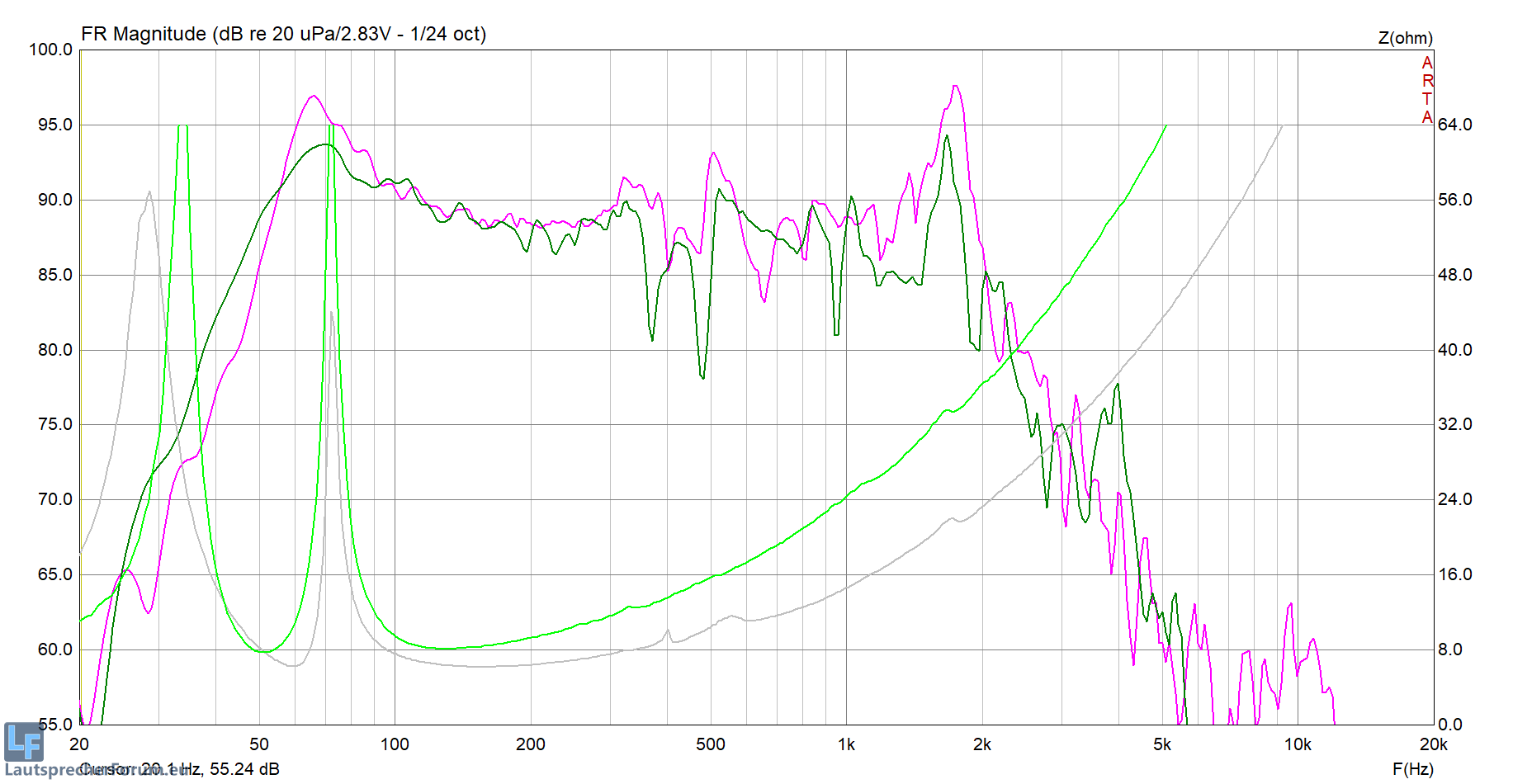

Mit 12er Subs von Sakustik war letztens wer bei mir, die waren bissi größer als am FB-Link-Bild, bin aber netmehr 100% sicher, waren aber mini.
War ein B&C drin.
Messtechnisch hat man gesehen, dass die Dinger mega hoch getuned sind,
der 12BG100 war dann ein reiner Eintonbass mit fetten Peak auf 65Hz,
entsprechend haben die Dinger auch unnötig viel gehubt.
Hier zum Vergleich in Grün mal der Achenbach 12er mit Ciare, der fast identisch zum TS-Mini Sub ist.
Der Buckel ist etwas kleiner, das Tuning ganze 15Hz tiefer. Messung ähnlich, klanglich aber was ganz anderes. (Ist aber auch net mein Fall)
War ein B&C drin.
