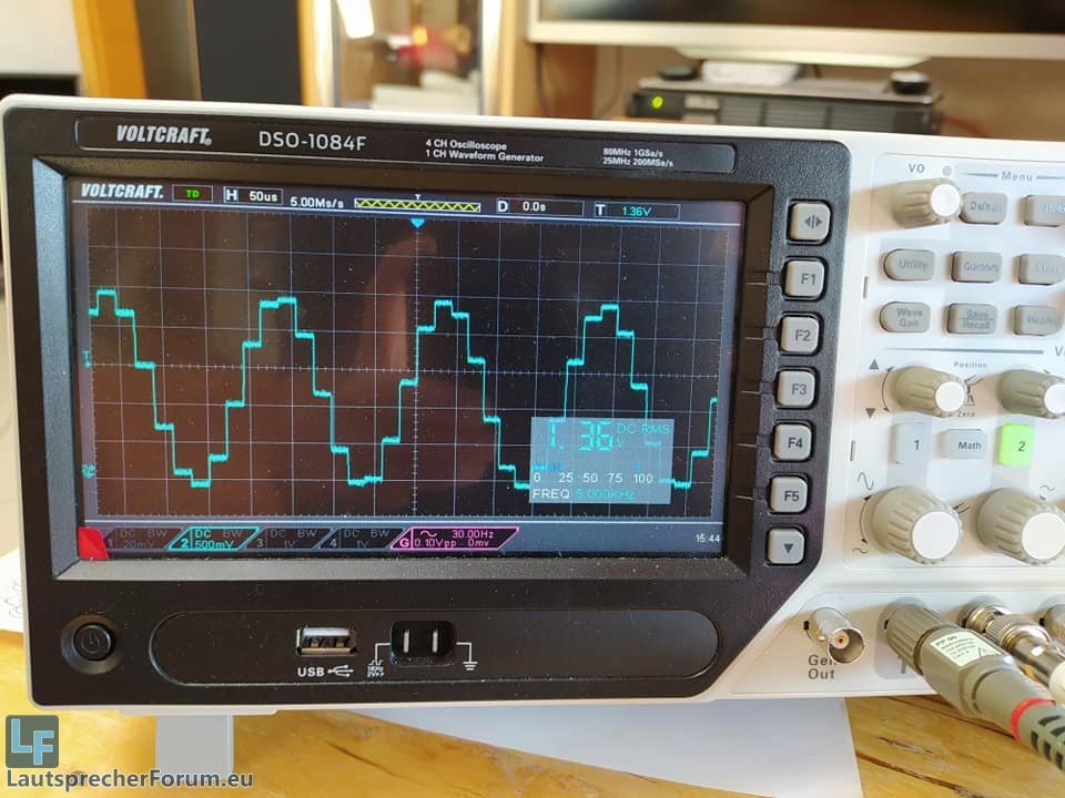

Wenn Du das anstreben willst achte darauf das die Soundkarte "Dolby Digital Live!" unterstützt, sollte dir der einfache 5.1 Ton ausreichen bitte auch nicht die günstigste Soundkarte aussuchen die man bekommt. Sie sollte auf jeden Fall digitale Ausgänge besitzen, ich habe mal eine Soundkarte getestet die günstig war und das sollte niemand seinen Ohren antun:
5000 Hz Sinus, je höher desto schlechter wurde es bis fast ein reines Rechteck erkennbar war. Und das wohlgemerkt noch im hörbaren Bereich weit unter 20.000 Hz
