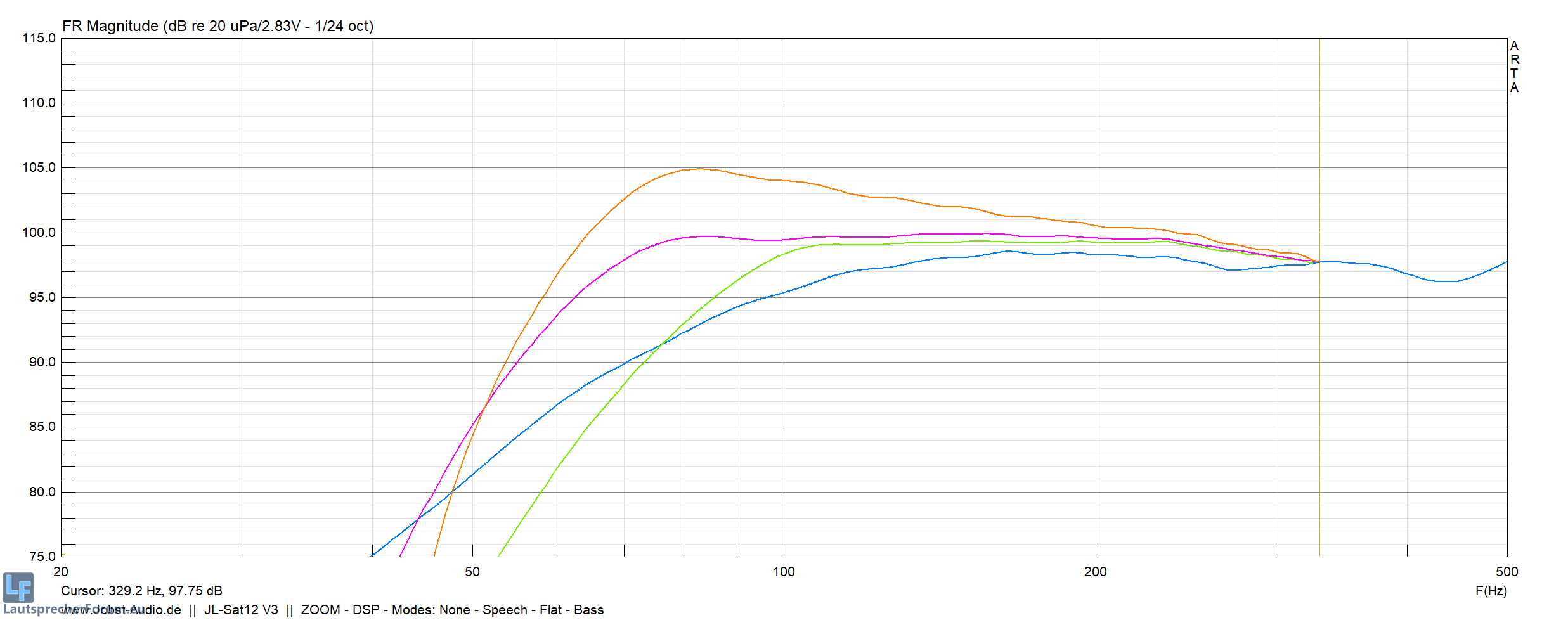

In den aktuellen (kommenden) Unterlagen der JL-Sat12 (V1 bis V2.5, also mit Kappa 12), gibt's folgende Settings:
Weiteres dazu hier:
viewtopic.php?f=11&t=8847
Für Tanzmusik und Co. geht das einwandfrei (Vielleicht auch ne kleine Party, wenn die Tops in einer Ecke stehen)
Aber "echtes" Fullrange mit "Partybass" zum Subwoofer sparen, das wird eher nix mit den Kappa 12,
da die JL-Sat12 reine Topteile darstellen.
@jumbo125 PN, Mail oder Whatsapp an mich mit deine Rechnungsnummer, dann schicke ich dir die aktuelle Unterlagen durch.
