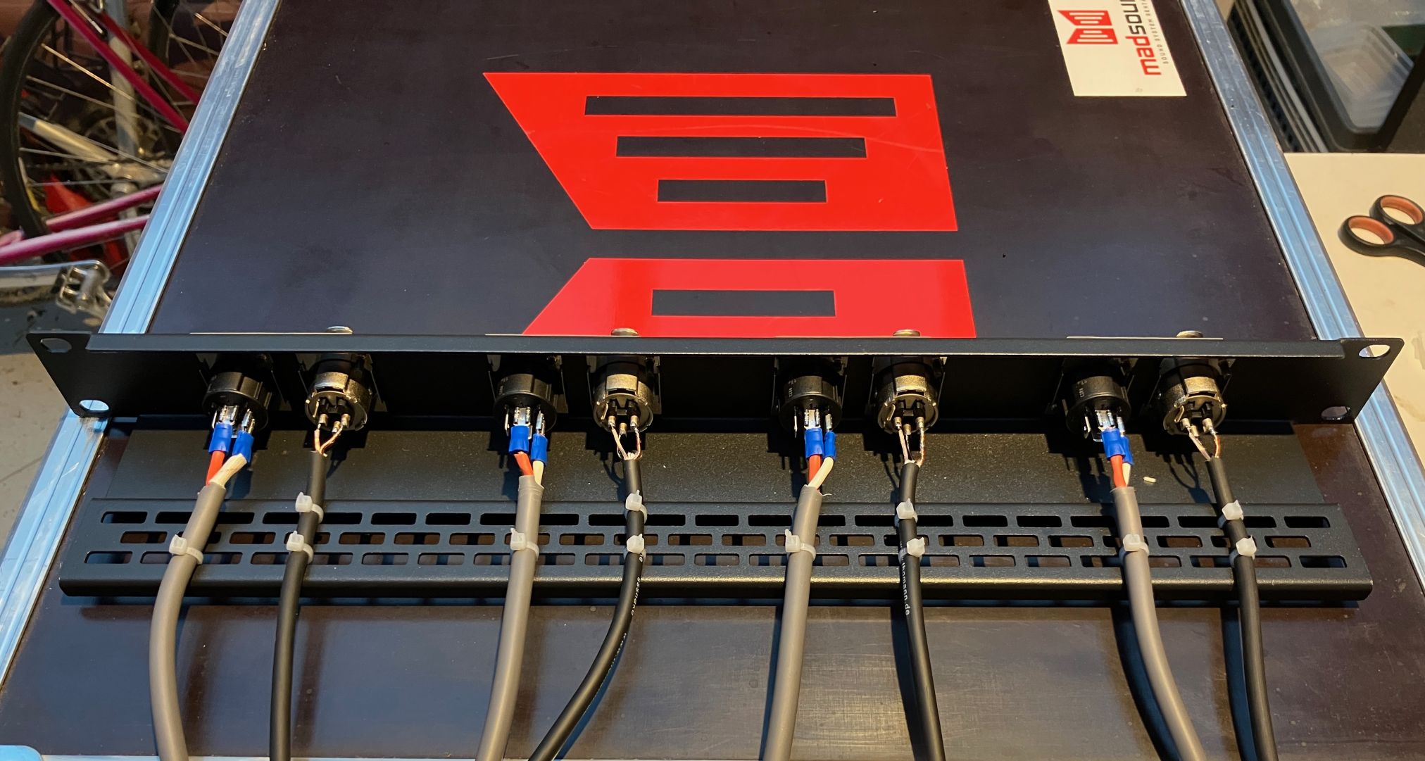

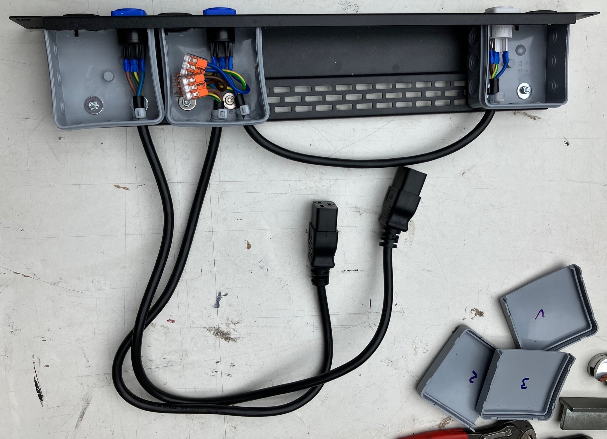

Ich bin letztendlich bei den Caymon Panels mit Möglichkeit der Zugentlastung gelandet - ich verwende die 106T, 108T und 112T Typen. Auf dem Fotos die Verwendung als Patchpanel für 4 Kanäle (XLR in / Speakon out) und Stromversorgung für zwei Endstufen und Powercon out. Auf dem Bild fehlt noch die Verbindung des Schutzleiters mit dem Panel, das habe ich inzwischen noch ergänzt - und ja, ich weiß dass das nicht regelungskonform ist, mir ist es bei einem Fest-Einbau im Rack sicher genug.

Wenn du dir derart viel Mühe zwecks Berührungsschutz gibst, sei die Anmerkung gestattet, dass entweder Plastikschrauben zur Befestigung der Abzweigdosen verwendet werden müssen, oder aber der Schutzleiter an die Blende angeschlossen werden muss, wobei das bei zwei separaten Eingängen nicht astrein ist.

Ich nutze für Speakon etc. lange Abstandsbolzen die ich von hinten gleichzeitig als Mutter nutze und mache dort einfach Kabelbinder dran.
Für XLR habe ich mir Platinen bei JLC bestellt. Die kann man dann beliebig mit Male/Female/Kombibuchse bestücken und wenn gewollt immer 2 Brücken. Zugentlastung ist dann auch mit Kabelbindern durch die Platine gelöst.
Nachteil ist natürlich das es für die A-Norm Buchsen extra blenden braucht aber diese fräß ich mir aus den Adam Hall Alublenden selber
