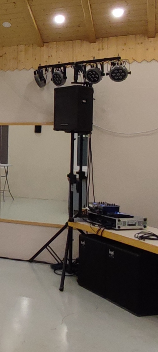

Was in deinem Fall machbar und sicher wäre: Der Lautsprecher zentrisch auf der besagten Platte und darunter senkrecht die LED-Bar an dem Teleskoprohr befestigen mit z.B. 2 Manfrotto Superclamps.
Auf dem Bild ist ein Gravity SP 4722 B als Stativ was ausreichend Standfläche für diese Kombination bietet.
