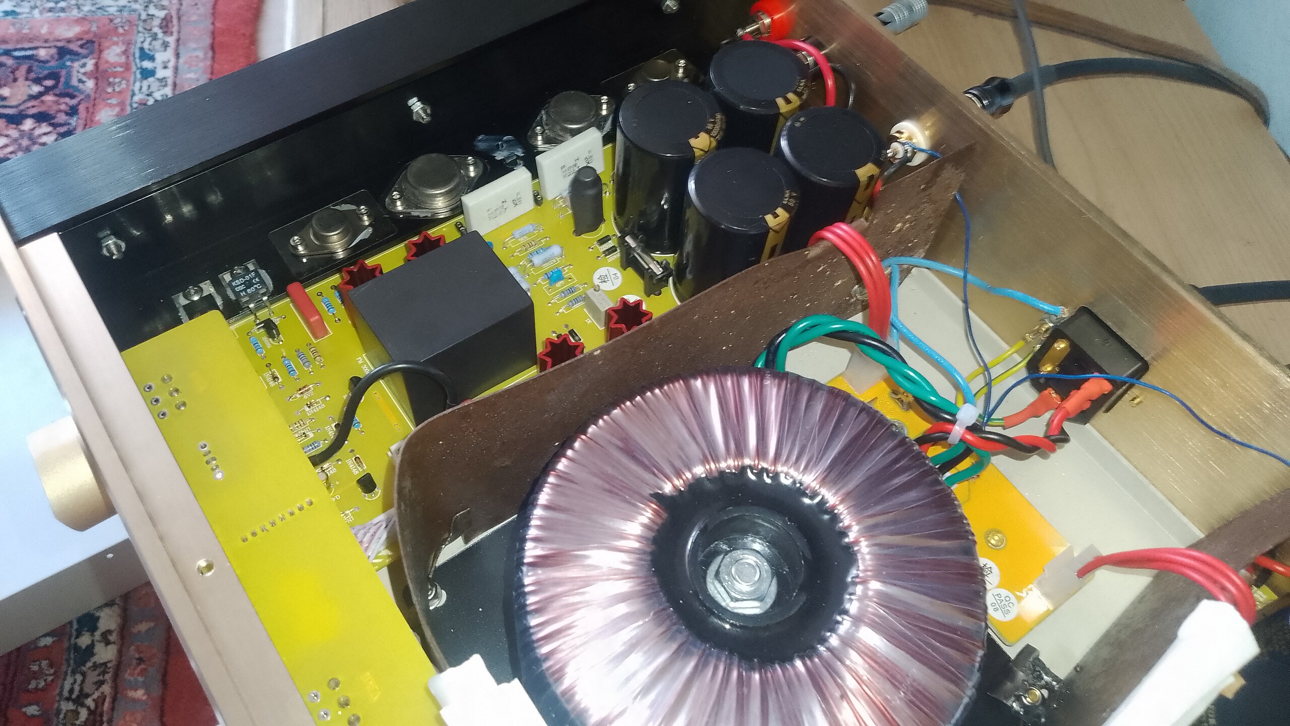

Die "fm akustik-fm300a" :ugly: Endstufe hatte anfangs ein Brummen.
(Wahrscheinlich hat die Endstufe nur Potis um das Brummen leiser zu drehen)
Das Problem konnte in zwei Schritten gelöst werden.
1. Die Endstufe brummte auch wenn keine Vorstufe angeschlossen war.
Ein geerdetes Stahlblech um den Trafo und die Gleichrichter haben geholfen.
Sobald man aber etwas am Cinch angeschlossen hat, war das Brummen wieder da.
2. Zusätzlich hab ich kleine Drähte (siehe Foto) vom Cincheingang an die Masse gelötet.
Jetzt ist das Brummen fast ganz weg und wenn man die Potis nicht gerade ganz aufdreht hört man es nicht mehr.
Die Endstufe hat auch noch Peak Lampen die leichten wenn man sehr laut hört und Schutzschalter gegen Kurzschluss usw.
Dank 80.000 qF läuft die Musik weiter auch wenn die Endstufe schon ausgeschaltet ist ;)

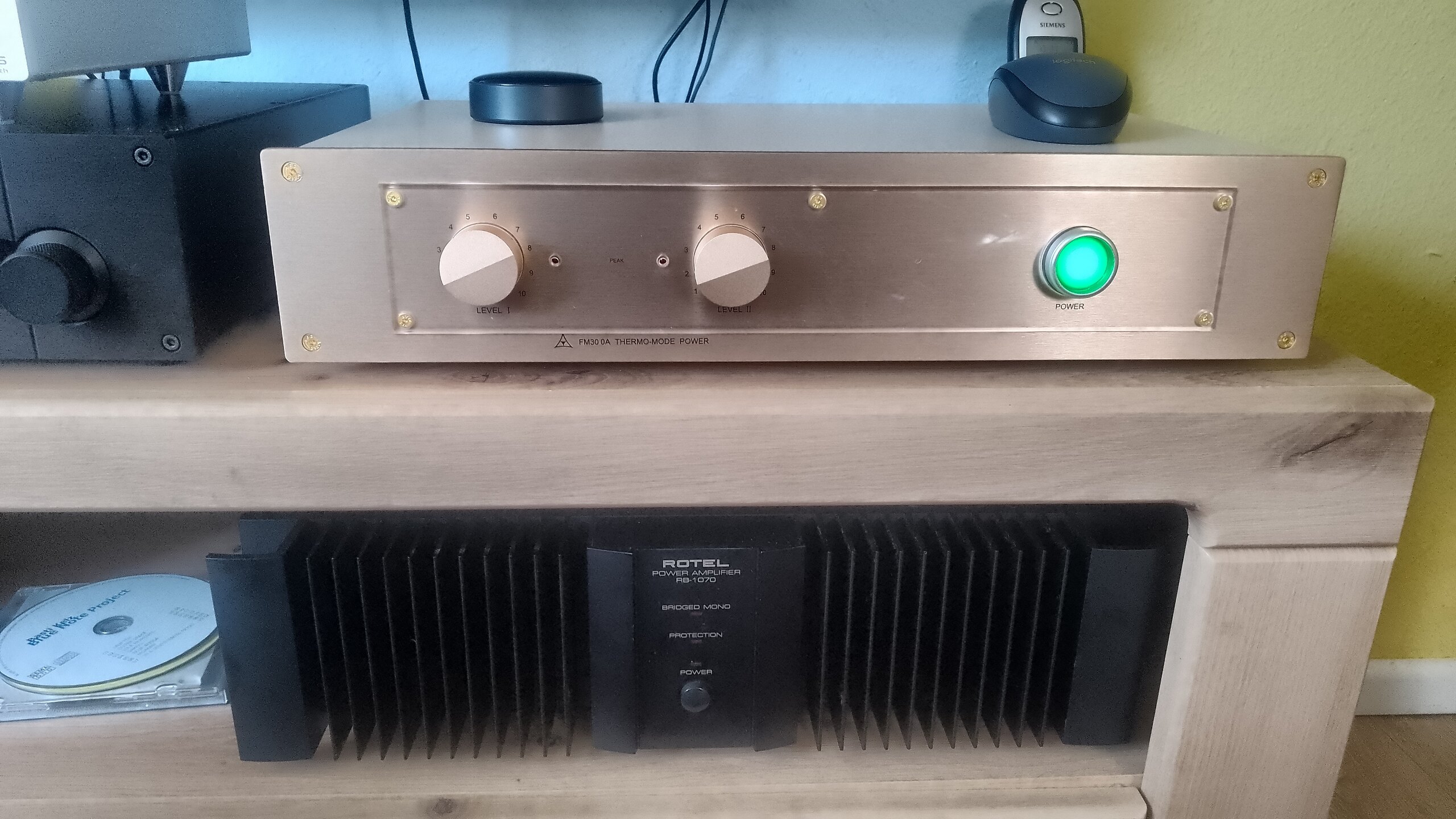

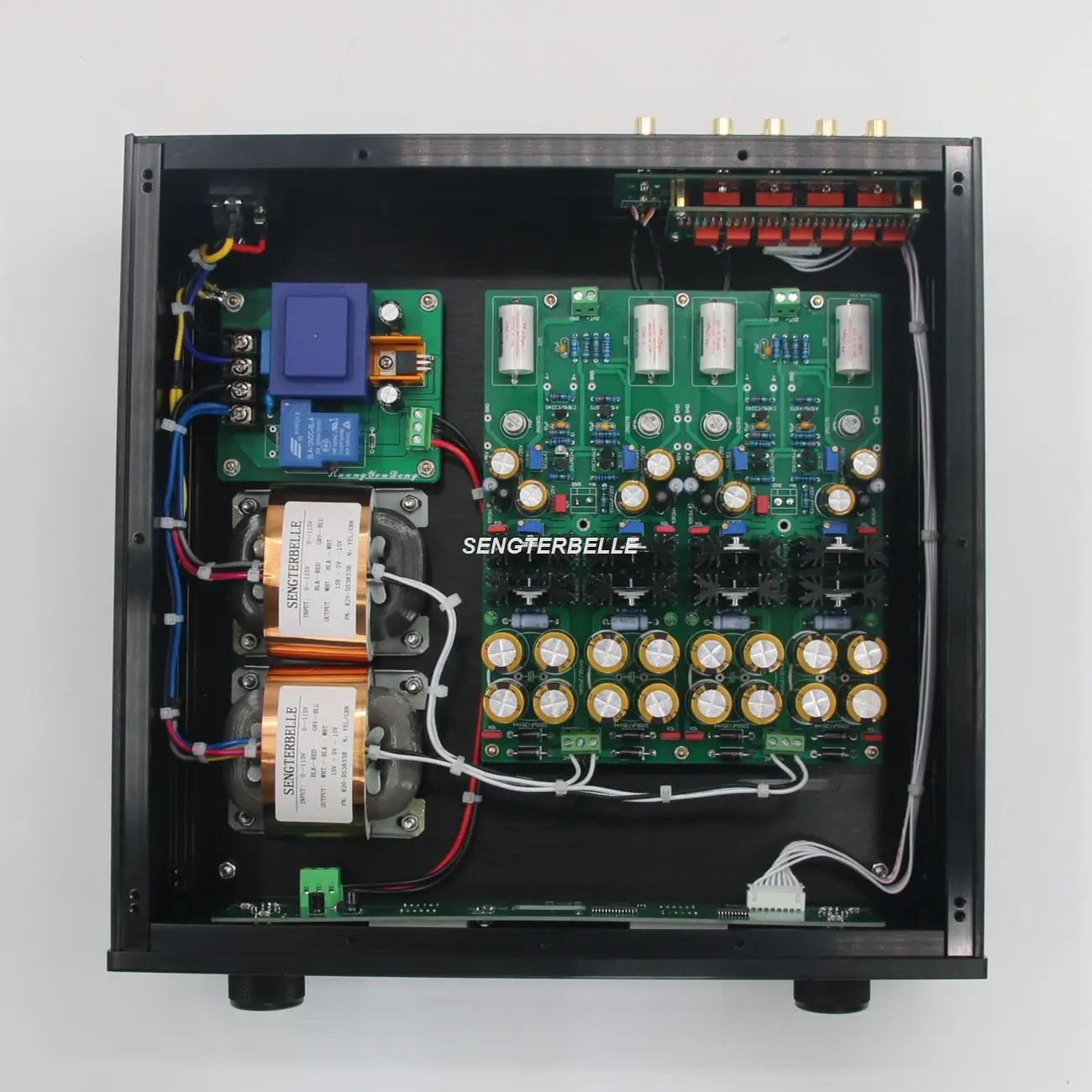

Die Levinson JC2 Vorstufe hat Relais für die Eingangswahl und die Lautstärkeregelung.
Man kann die Lautstärke in 128 Schritten, 0,5 dB weise erhöhen.
Zudem gibt es eine Fernbedienung, Mute Schalter und Standby Betrieb.
Beim drehen am Volume hört man ein stetiges klicken (das wollte ich schon immer haben :top: ).
Diese Vorstufe macht alles richtig, hat ein Super Gehäuse und eine schöne Digitalanzeige für die Eingänge und die Lautstärke.
Die Kanäle sind diskret aufgebaut und haben getrennte Stromversorgung. Auch für die Anzeige und die Lautstärkeregler ist ein extra Netzteil verbaut. Sowas für 330,-- plus Versand ist echt geschenkt. Class-A Vorstufe der Spitzenklasse!

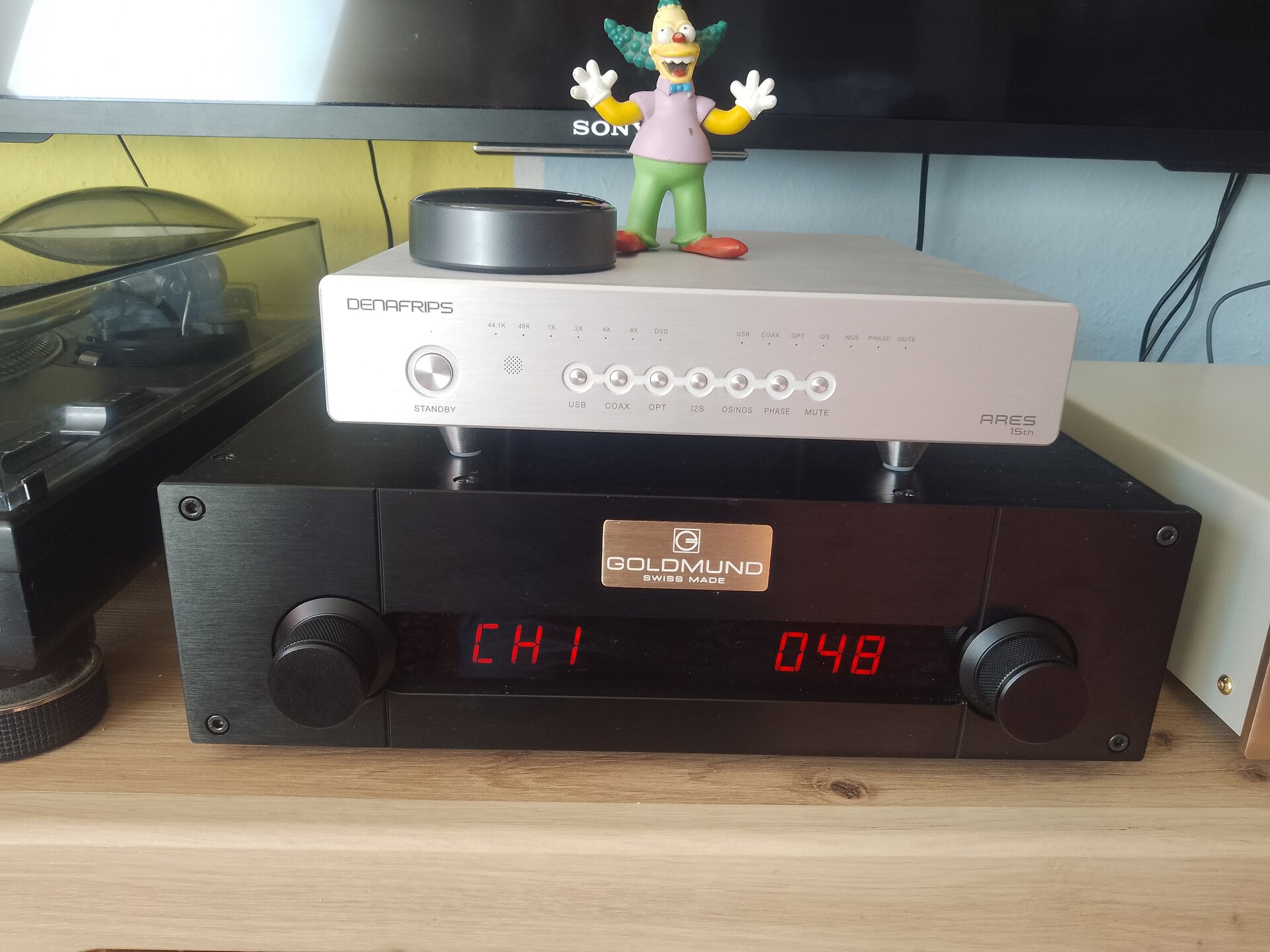

Das Herzstück, der Musikspaß, der DAC von Denafrips wird über USB von einem Minix Mini PC NEO Z100-0db ohne Lüfter betrieben.
Den gab es bei Kleinanzeigen und er kann auch 4K Videos mit 60 fps abspielen. Damit wird der Ares 15th mit Daten gefüttert.

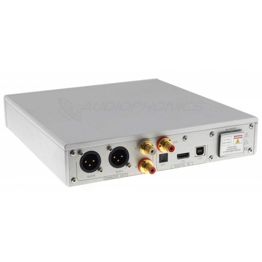

Der Ares 15th hat einen TOSLink, Coax, I2S und USB Eingänge. Line Out (2 Volt) und symmetrischen Ausgang (4 Volt).
Man könnte den DAC auch mit Fernbedienung bedienen aber die liegt leider nicht bei und ich weiß nicht wo man eine her bekommt.
Das Gerät ist ganz neu auf dem Markt und mit der Zeit wird sich dafür sicherlich noch eine Fernbedienung finden...
Über USB sind bis zu 1536kHz möglich. Weitere technische Merkmale erspare ich euch da ich sie selbst nicht ganz verstehe aber man kann es auf der Seite von Denafrips nachlesen.
