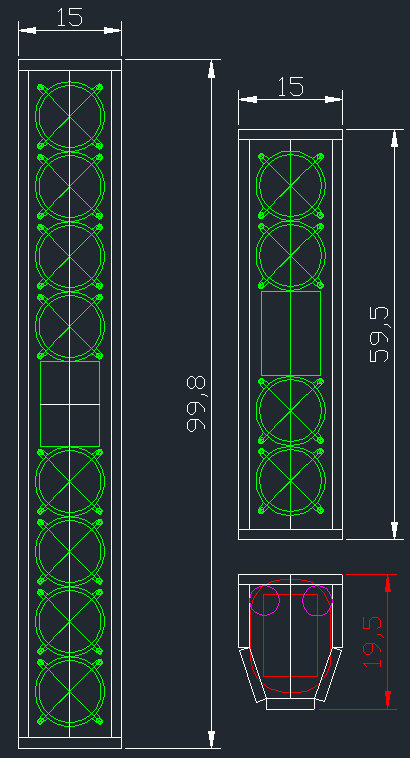

- 4x4" + 1" Waveguide. Evtl. im D'Appostyle um Reflektionen im mittleren Bereich vertikal einzudämmen.
Bisher angepeilt: 140W rms , ab ca 150Hz einsatzbereit, 94-96dB 1W/1m 8 Ohm.
Eine große Zeile
- 8x4" + 1" Waveguide. Evtl. im D'Appostyle um Reflektionen im mittleren Bereich vertikal einzudämmen. Ob 2,5 oder 2-Wege wird sich zeigen.
Bisher angepeilt: 250W rms , ab ca 150Hz einsatzbereit, 97-99dB 1W/1m 4 Ohm.

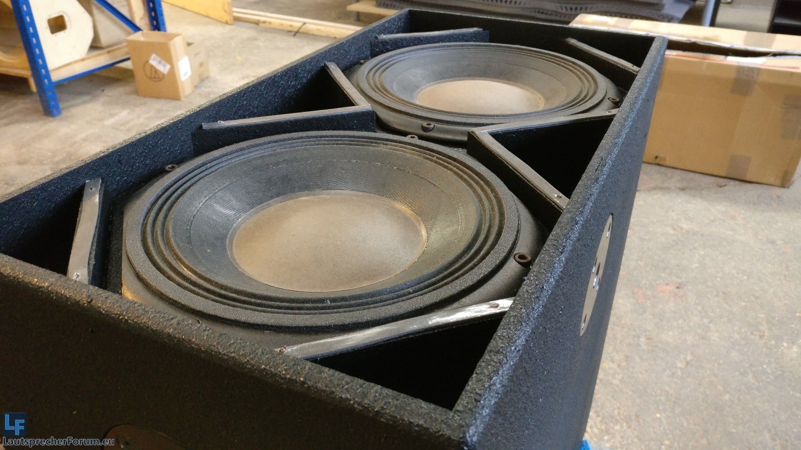

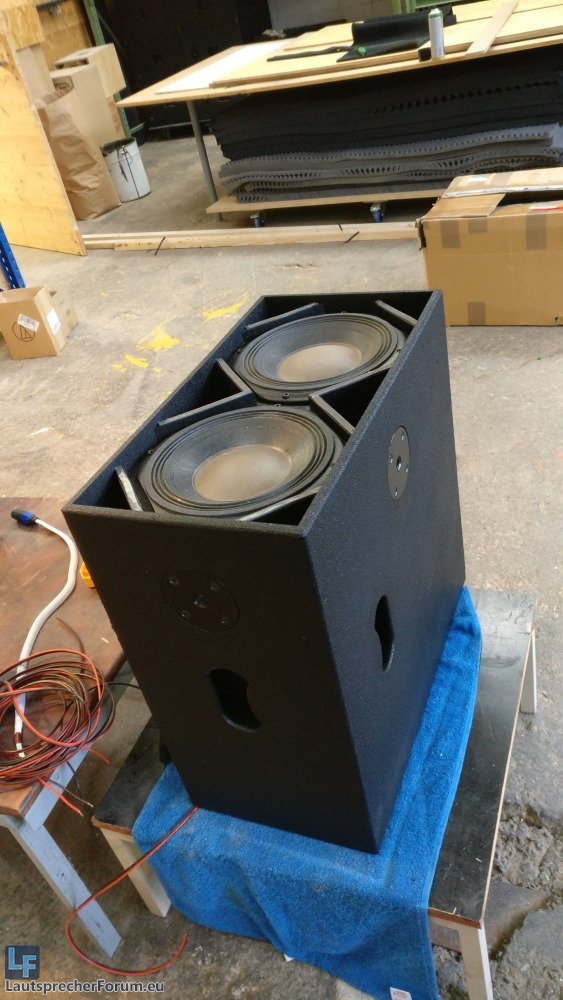

Es geht voran:
Und weiter gehts, 2 Protos bestellt um 14 Uhr sind sie da.
Größer machen will ich die Kiste net, somit muss der Flansch eben zuletzt eingefräst werden.Edit:

Die 8x4" und 2x4" Zeilen sind weitestgehend fertig.
Haben auch schon die ersten Einsätze hinter sich (u.a. 3 Monate Theater am Stück)
Es sind noch kleine Dinge am WG zutun (kleiner Vorsatz bezüglich der Horizontalen), dann soweit final.
Auch kann man die 8er Zeile mit Arsch nach oben fliegen und eine kleine 2x4 oder 4x4 (in Arbeit) darunter, leicht angewinkelt.
Flug- und Befestigungsoptionen habe ich auch einige mit angebracht.
Somit hat man oben 3x M10, z.B. für ne Superclamp oder Ösen.
Seitlich unten und oben jeweils Ancra zum üblichen Fliegen, (bzw. 2te Kiste dran hängen), (hat die kleiner 2er seitlich noch nicht, ist aber im Plan)
auf der Rückseite 2x Ancra als Safe und Schrägsteller und auch noch einige Gewinde für Halterungen, oder zur Not auch 2x Superclamp
Der AH Neigeflansch passt ebenfalls um Haaresbreite in alle Kisten
Optimiert ist die 8x4" ab 4 Meter aufwärts.
Durchschnittspegel würde ich auf 94dB 1W/1m festsetzen, die Impedanz beträgt laut DIN hierbei 5 Ohm und eine Belastbarkeit von 250W rms.
Die Kleinen Zeilen sind auf 16 Ohm ausgelegt.

Die Kappalites 3010 LF sind wieder lieferbar (als KL3010LF Refresh) und der JK-Sub210A ist soweit fertig.
DSP-Setup noch stricken, dann kann's Modul rein
Die neuen KL3010LF kamen gestern an, heute TSP vermessen.
Am Wochenende schuster ich schnell einen neuen Proto aus Spanplatte und messe nach,
ob sie sich verhalten wie der derzeitige 210A. Falls ja, ist die Kiste endlich soweit

Themenstarter - Administrator
- Beiträge: 8654
- Bedankung vergeben: 297 Mal
- Bedankung erhalten: 960 Mal
Re: K-Serie - Übersicht & News
Die Neuen passen nicht mehr in den alten Ausschnitt.
Der Bafflecut ist leicht kleiner geworden (net schlimm), wir haben 8 statt 4 Befestigungslöcher und diese haben auch einen kleineren Lochkreis.
Per Spax wollte ich die in die frisch lackierte Kiste jetzt netmehr rein-knüren
Ergo konnte ich diese in der Kiste nicht vermessen, also Proto Nummer 4 muss her
