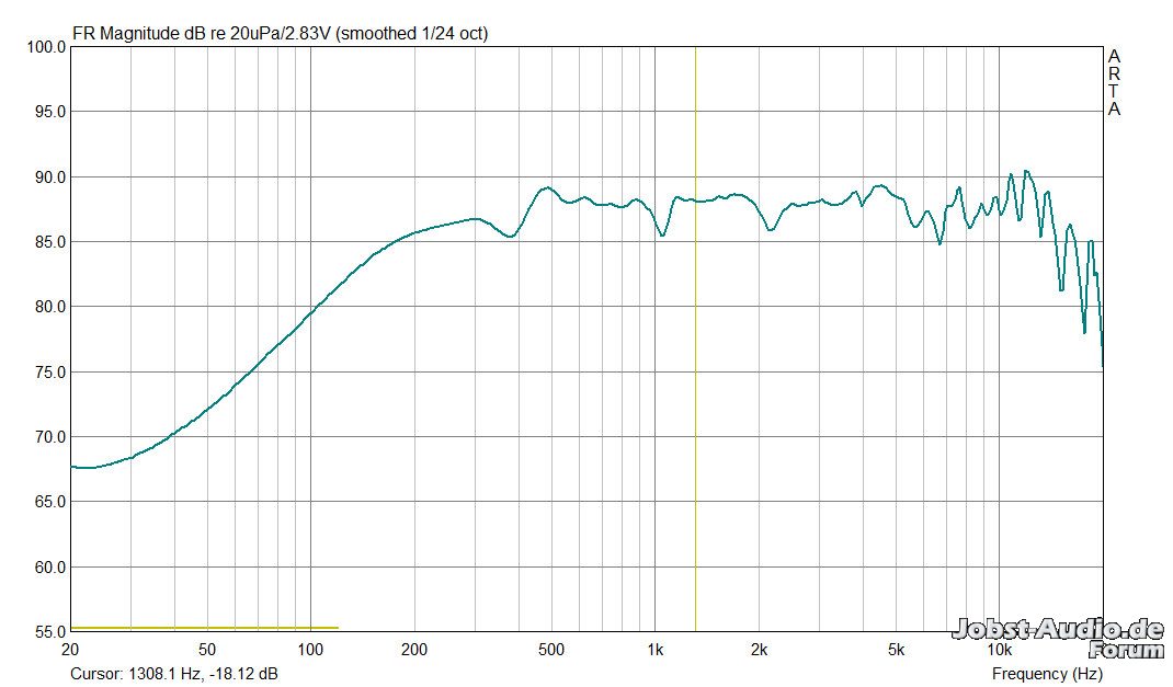

#80
Genauere Infos sind hier 1 2 Seite zurück verteilt ;-)
Kiste ist soweit fertig, mal sehen wann sie online geht.
[ externes Bild ]
Vorab:
250W rms.
90dB 1W/1m
Xo 1,3kHz
6 Ohm
f3 98Hz
