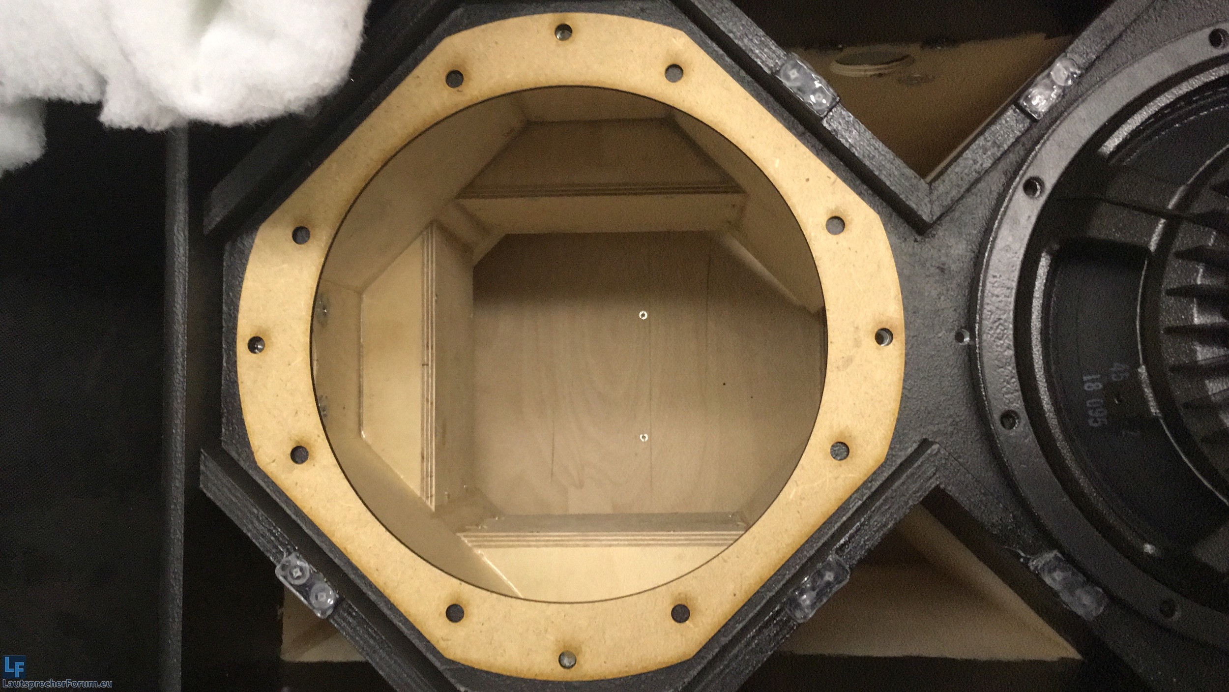

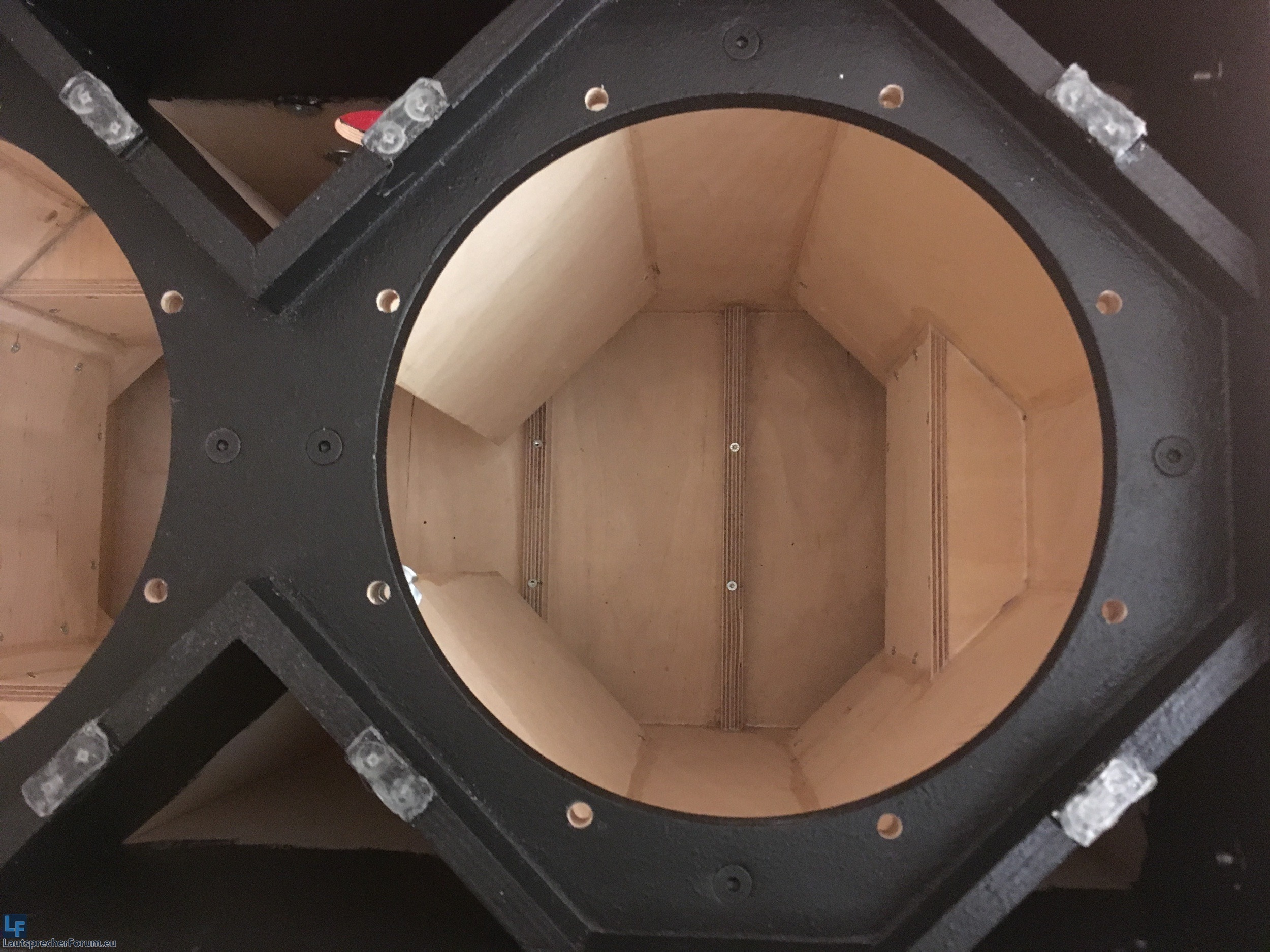

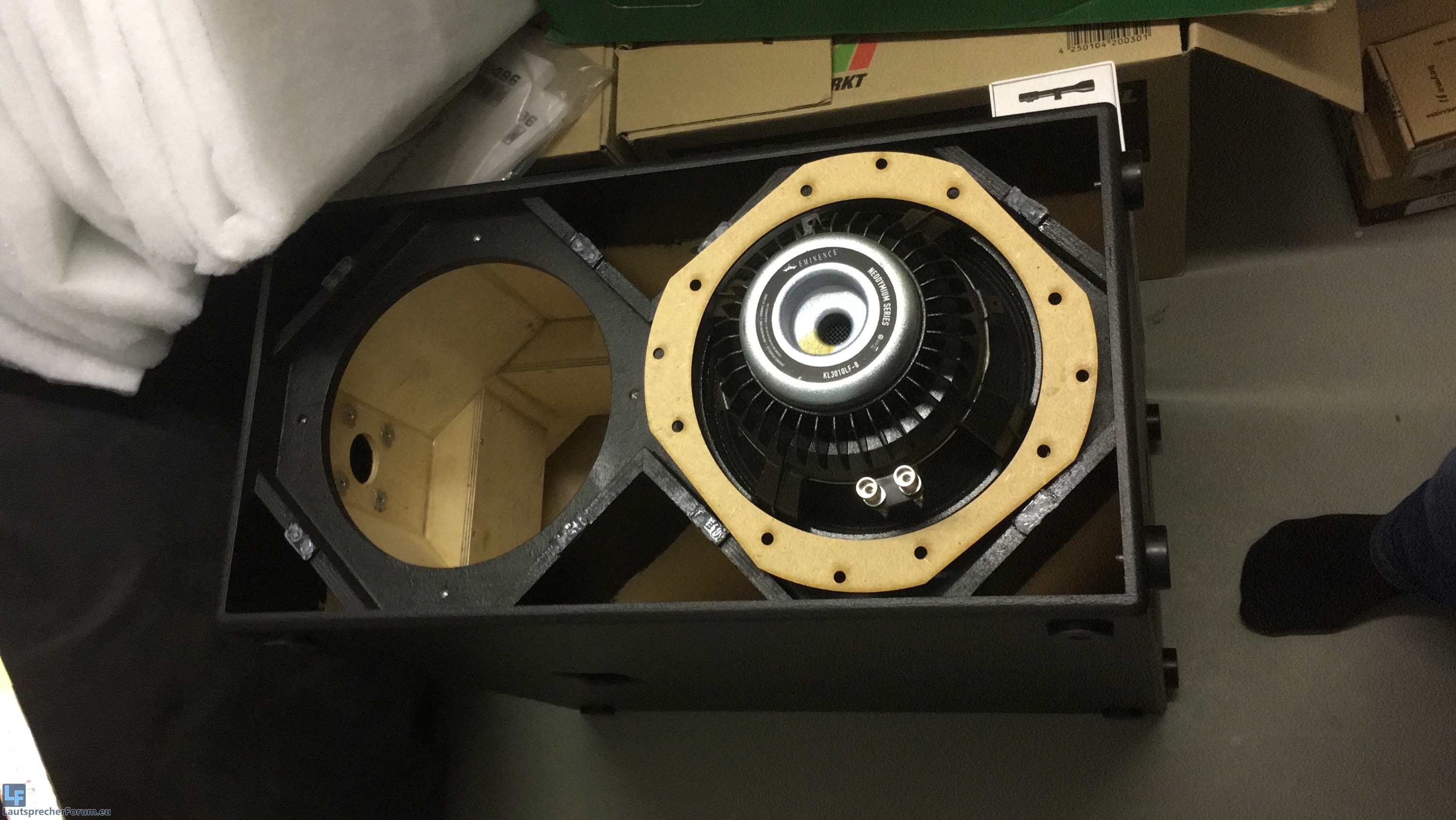

Das Problem hatte ich nach Fertigstellung des Gehäuses leider auch. Hab dann mit einer Schablone einen neuen, leicht versetzten, Lochkreis gebohrt und das Problem war gelöst. In die „alten“ Löcher habe ich dann einfach Senkkopfschrauben gedreht, damit das Gehäuse wieder 100% dicht ist.

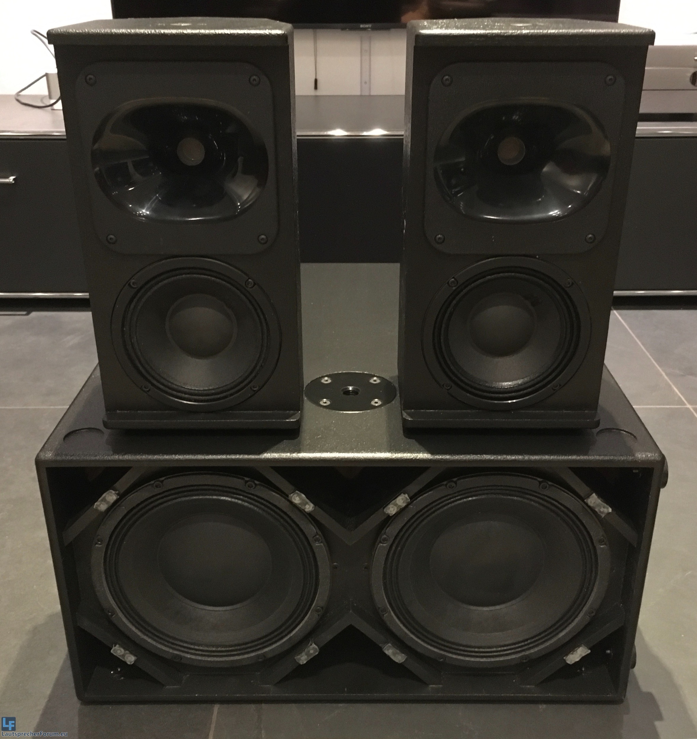

Und weil es eigentlich gut hier in den Beitrag passt, lade ich nochmal das Bild vom (fast) fertigen System hoch.

zur Zeit ist mein PAPS System noch bei meinem Bruder, sodass ich es noch nicht mit den JK-Sat6 in Kombination mit dem JK-Sub210A vergleichen konnte.
Aber ich habe das K-System vor zwei Wochen, nachdem ich es von Benny abgeholt habe (an dieser Stelle nochmal besten Dank fürs Einmessen!!), draußen getestet.
Das war klanglich schon sehr, sehr gut. Es war für die Größe des Systems wirklich laut und -das war das eigentlich beeindruckende- bis zum maximal Pegel (Limitereinsatz) super sauber.
Dies habe ich vom PAPS nicht so in Erinnerung. Das geht zwar auch relativ laut, wird dann aber auch zum maximalen Pegel hin nervig.
