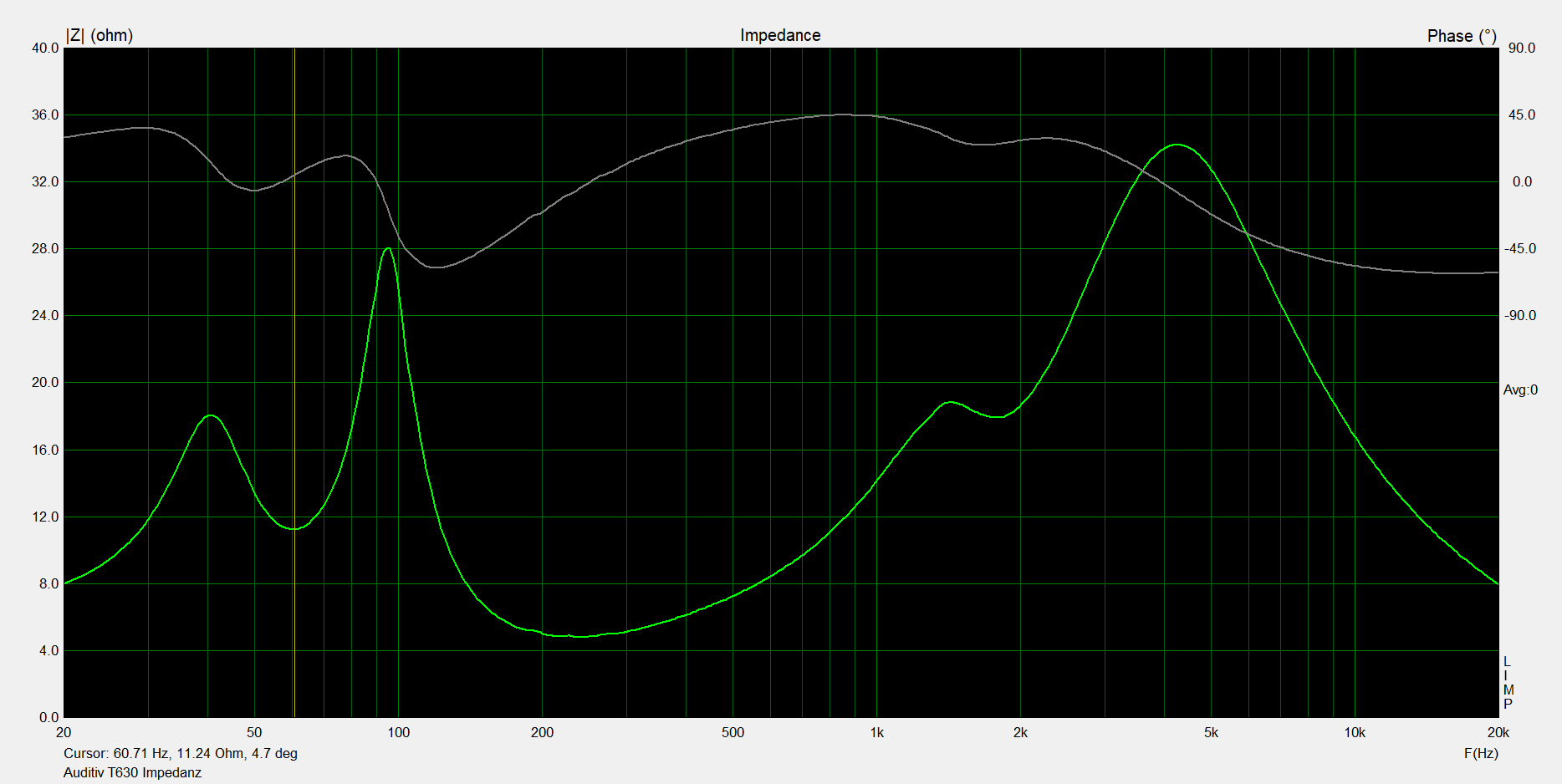

Hast du die Box mit "vented enclosure of 9 litres internal volume with a port of Ø 4,5 x 8 cm on the backside" gebaut? Hast du dazu ein BR-Rohr verwendet? Hast du Fotos oder sogar genaue Baupläne?
Was für eine Bassünterstützung hast du drunter? Ich plane aktuell mit dem PS-Sub112.
Du schreibst von FIR-Filtern. Trennst du vollaktiv?

Die Box ist so klein, dass das Flare genau hineinpasst: 27x33x19cm. Auf der Rückseite ist ein 5cm Port, Tuning liegt bei ziemlich genau 61Hz:nextloop hat geschrieben: ↑28. Feb 2024 10:12 Ich grab das hier mal aus.
Bilder gibt es hier:
https://www.instagram.com/p/ClJMgcqN6NM/?img_index=1
Pro Seite steht ein URPS mit 4x6,5" drunter, der läuft von 20-80Hz, akustische Trennfrequenz sind auch genau 80Hz.
FIR Filter, weil die Box auch ab und zu mit auf Jobs geht und da mit meinen anderen Lautsprechern akustisch kompatibel sein muss. Im Frequenzgang gibt es nur geringe Eingriffe, der akustische Phasenverlauf ist aber bis hinab zu 300Hz auf 0° gefiltert. Getrennt wird aber ganz normal passiv zwischen Tief- und Hochtöner.
