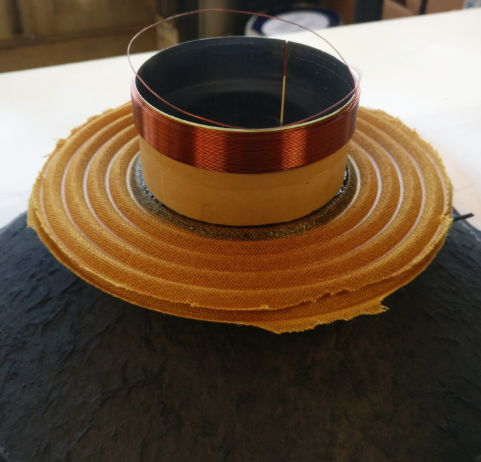

Der Faital hat Xlin 8,45mm.
Faital rechnet hier stumpf 1/3 Hg drauf, was viel zu viel ist (Andere Hersteller nutzen "nur" 1/4, was idR. auch schon weit drüber ist!)
Für einen vernünftigen betrieb würde ich von Xlin +15% ausgehen, jedoch nicht mehr wie +20%.
Xmax+15% entspricht dann 9,7mm, 20% dann 10,1mm.

6,95mm sind falsch, es sind 8,45mm Xlin

Die Sache mit der mechanischen Überlast:
Schaut man sich Klippelmessungen diverser Chassis an, arbeitet der Großteil bis Xlin völlig sauber,
darüber nimmt BL oder KMS aber rapide ab (nimmt eines davon um die Hälfte ab, nennt sich dieser Wert Xvar).
Eine Abnahme um 25-30%, oder eher aber 20% Verzerrungen (bei Tops geht man eher von 15-20% aus), sind sehr oft zwischen Xlin +10% bis +15% erreicht, teils auch +20%,
sehr selten wirklich mehr.
Ohne Chassis-Tests zu kennen, nehme ich da gerne die goldene Mitte und nehme die Xlin +15%.
Die typischen Werte von Faital werden mit +1/3, viele andere mit 1/4Hg angegeben,
das entspricht, je nach Aufbau der Chassis, circa Xlin +35% bis zu Xlin+50%
Beispiel 18SW100
Xlin 9mm
Xmax 12,5mm (+38%) [+ 1/4Hg]
Xvar 16mm (+80%)
Ergibt rechnerisch ein Xlin+15% von 10,35mm.
Beispiel Faital 18HP1060
Xlin 8,45mm
Xmax 12,45mm (+46%) [+ 1/3Hg]
Xvar unbekannt
Ergibt rechnerisch ein Xlin+15% von 9,72mm.
Beispiel 18DS100
Xlin 10,25mm
Xmax 14,5mm (+42%) [+ 1/4Hg]
Xvar 14mm (+36%)
Ergibt rechnerisch ein Xlin+15% von 11,79mm.
Bei diesem erkennt man ja schon, dass die Xmax-Angabe völliger Humbug ist,
da Xvar schon niedriger liegt. Hier würde man evtl. nur Xlin+10% (11,28mm) für Limiter- & Hochpass-Berechnungen nutzen.
Schauen wir uns jetzt aber mal die Klippelwerte vom sehr ähnlichen 15DS100 an,
werden die 20% Verzerrungen bei 11mm (+8%) erreicht, Xvar bereits ab 12,8mm (+25%)
Ausnahmebeispiel 18DS115
Xlin 13mm
Xmax 16,5mm (+27%) [+ 1/4Hg]
Xvar 14mm (+8%)
Ergibt rechnerisch ein Xlin+10% von 14,3mm.
Hier haben wir gegenüber der Spalttiefe eine wirklich enorme Wickelhöhe, somit ergeben sich ungewohnte Werte.
Mit Xmax laut Herstellerdatenblatt wären wir schon 20% oberhalb Xvar.
Für Berechnungen sollten wir also direkt Xlin nutzen, ohne Weiteres draufzurechnen, denn bei nur +8% nimmt ein Wert um 50% ab!
Was passiert oberhalb Xlin:
1. Steifigkeit der Aufhängung nimmt ab
2. Antriebskraft nimmt rapide ab
3. Hub (und alle Werte) wird immer mehr unsymmetrisch
Das führt dazu, dass je mehr Hub, das Chassis immer undifferenzierter klingt,

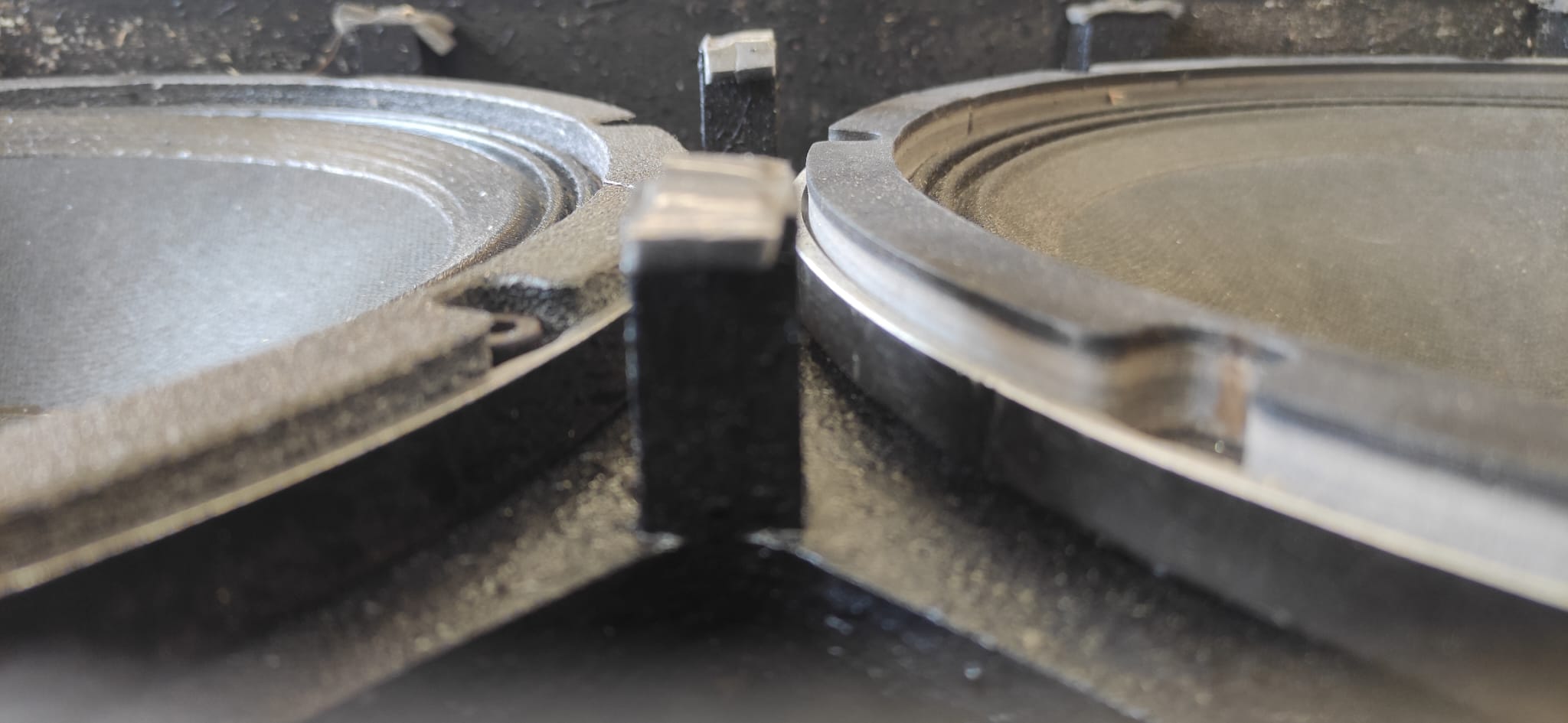

Anhang zum vorigen Beitrag:
Neustes Beispiel, Kappalite mit dauerhafter Nulllagenverschiebung:
Habe den fast Defekten mal neben einen Funktionstüchtigen gelegt, da erkennt man das denke ich ganz gut.
Die Nulllage des rechten Chassis ist circa 1mm verschoben, gut erkennt man das, wenn man ganz hinten in's Bild auf die Sicke schaut,
dort erkennt man rechts noch 2 Wellen der Sicken, eher sogar 3, während man links nur die Vordere erkennt.
Das Linke Chassis wurde immer korrekt limitiert bei 900W rms und +6dB Peaklimiter und hat gute 10 Jahre am Buckel, eher mehr.
Das rechte Chassis wurde jahrelang ohne Limiter (bzw. nur Cliplimiter der Amps) mit rund 700W rms betrieben, bzw. 1055W (12db Crest).
Das macht ein Xmax von 11,4mm, und kürzere Peaks bei rund 13mm
Wir erinnern uns, Kappalite 3012LF:
Xlin 8,06mm (habe eben nochma genau nachgeschaut, sind 8,06 nicht 8,01, aber das macht ja eher nix aus)
Xmax 9,1mm (+13%) [10% THD geklippelt]
Xlin+15% 9,27mm
Xlim 14,5mm (+80%)
Xmax laut B&C-Rechnung 10,38mm (+28%)
Xmax laut Faital-Rechnung 11,15mm (+38%)
Das bestätigt mir aus der Praxis, dass ich mit meinen Limiterempfehlungen im Grünen fahre
und mit vorigem Beitrag nicht ganz danebenliege.

Schadensbilder:
Elektrisch:
Mechanisch:
Für DC habe ich leider gerade keine weiteren Bilder (schicke die Dinger idR. direkt zum Reconer, ohne aufschneiden), normal schaut es noch etwas differenzierter aus,
Spule ist nur einseitig schwarz.
Fehler ohne Bilder:
[Abgerissene Litzen] oder [Abgeknickte Litzen]
Bekannte Beispiele wären hier neben dem (alten) Ciare 6MR aus dem Limmer 042 (Litzen reißen am Konus ab),
auch der 15TBX100 im Limmerbass, bei etwas zu viel Hub knicken die Litzen am Terminal ab (da recht Harter Schrumpfschlauch)
[Spule abgeschabt]
Hat man bei unsymmetrischer Belastung, z.B. in diversen Hörnern, je enger der Spalt, desto eher folgt der Defekt.
Am bekanntesten ist hier wohl das Punisher, da sterben quasi alle Chassis, bis auf den 12.00SW mit seinem enorm breiten Spalt.
Hier muss dann der Limiter eben früh genug greifen, bevor zu viel Schräglage erreicht wird.
[Überhitzung]
Wird es zu warm, aber alles andere passt noch, können diverse Defekte auftreten.
Ein bekannter Fall wäre, dass sich
a. Der Isolack vom Draht löst, somit Kurzschluss
b. Der Kleber sich löst, der Draht wickelt sich somit ab. Was dann passiert sollte klar sein.
oder der Spulenträger verformt sich, dann backt sich das Chassis quasi fest, oder kratzt beim reindrücken
(Kratzen kann aber auch vom Anschlagen kommen, oder dauerhafter Schräglage)
Wir erkennen:
Es treten wesentlich mehr mechanische als elektrische Schäden auf.
Meine Devise: Sch**ß auf das letzte dB und limitiert vernünftig, damit ihre auch nach vielen vielen Jahren noch Spaß an euren Kisten habt.
Xlin+15% 9,27mm
Xlim 14,5mm (+80%)
Anm.:
Das rechte Chassis ist 1 Jahr älter, da war die vordere Dichtung noch aus anderem Material.
Schadensbilder:
Elektrisch:
Mechanisch:
Fehler ohne Bilder:
[Spule abgeschabt]
[Überhitzung]
Wir erkennen:
Reicht der Pegel net? Stellt halt mehr auf.
