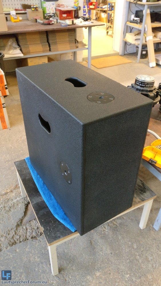

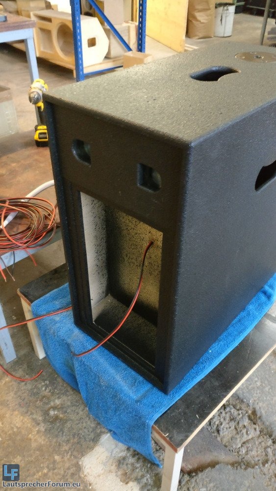

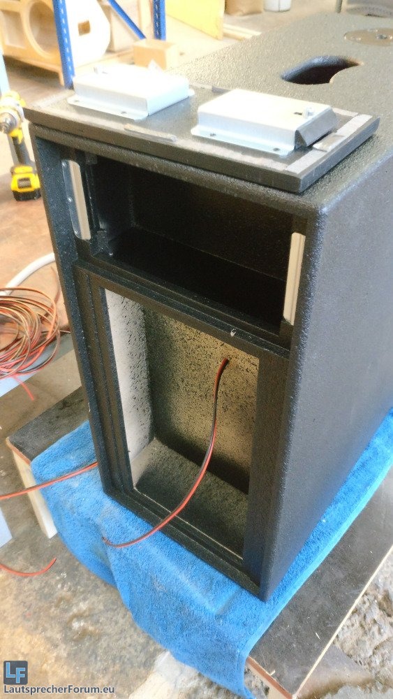

Es geht voran:
Und weiter gehts, 2 Protos bestellt um 14 Uhr sind sie da.
Größer machen will ich die Kiste net, somit muss der Flansch eben zuletzt eingefräst werden.Edit:

Die Kappalites 3010 LF sind wieder lieferbar (als KL3010LF Refresh) und der JK-Sub210A ist soweit fertig.
DSP-Setup noch stricken, dann kann's Modul rein
Die neuen KL3010LF kamen gestern an, heute TSP vermessen.
Am Wochenende schuster ich schnell einen neuen Proto aus Spanplatte und messe nach,
ob sie sich verhalten wie der derzeitige 210A. Falls ja, ist die Kiste endlich soweit
- Global-Moderator
- Beiträge: 462
Re: K-Serie - Übersicht & News
Na dann kann ich ja demnächst -im wahrsten Sinne des Wortes- eine Party machen.
Hat das lange warten also doch gelohnt.
Würde mich über eine kurze Meldung freuen, wenn alles vermessen ist.
Aber wieso musst Du noch einen weiteren Proto bauen?
Du hast doch jetzt alles da....
Die Lackierung sieht übrigens echt ziemlich optimal aus!

Themenstarter - Administrator
- Beiträge: 8654
- Bedankung vergeben: 297 Mal
- Bedankung erhalten: 960 Mal
Die Neuen passen nicht mehr in den alten Ausschnitt.
Der Bafflecut ist leicht kleiner geworden (net schlimm), wir haben 8 statt 4 Befestigungslöcher und diese haben auch einen kleineren Lochkreis.
Per Spax wollte ich die in die frisch lackierte Kiste jetzt netmehr rein-knüren
Ergo konnte ich diese in der Kiste nicht vermessen, also Proto Nummer 4 muss her
