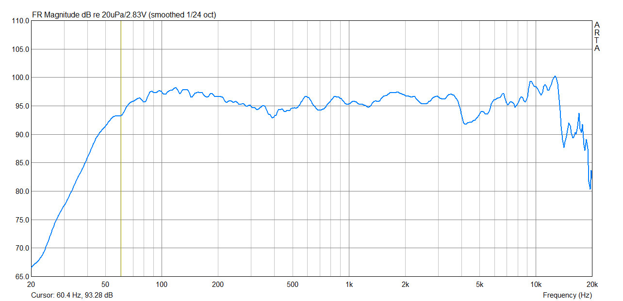

Grobe Daten:
500W rms
91dB Durchschnitt. +-2dB
Frequenzgang (f5):48Hz - 13,5kHz
f3: 55Hz - 13,4kHz

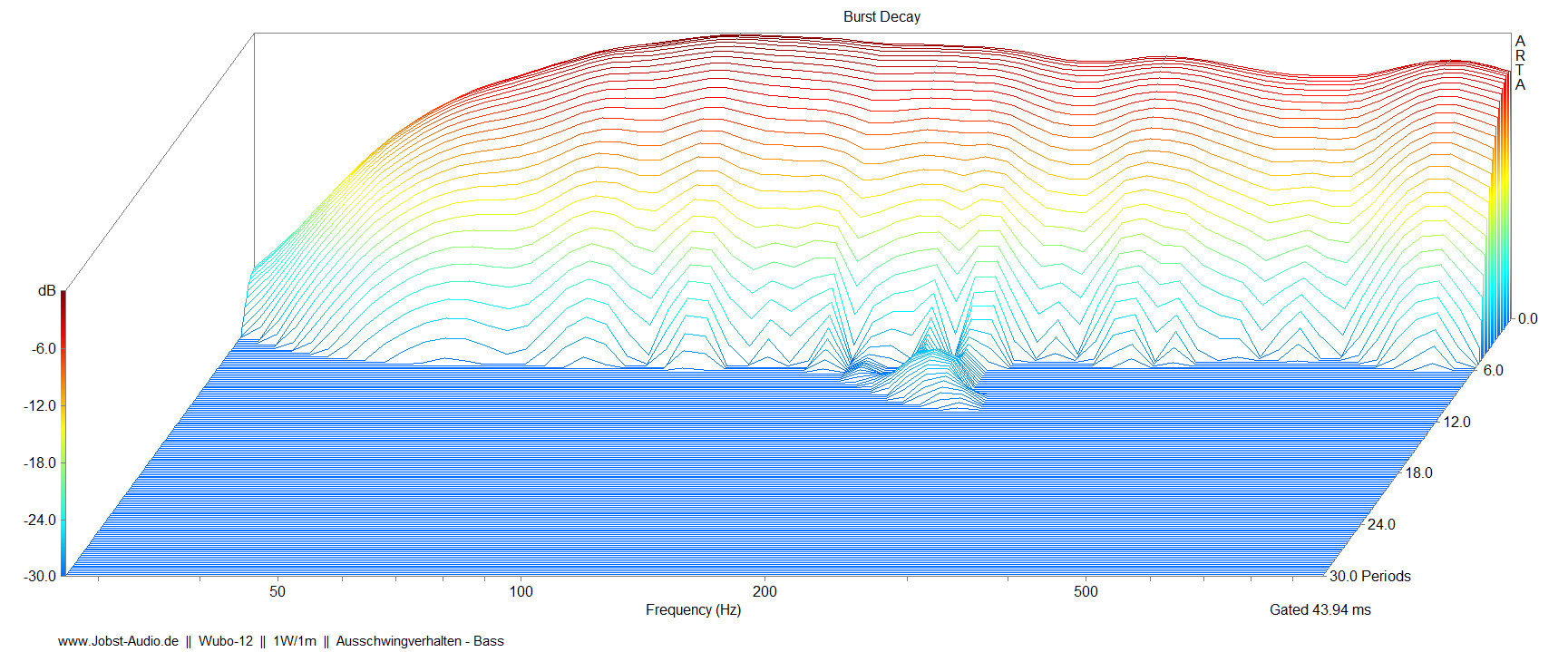

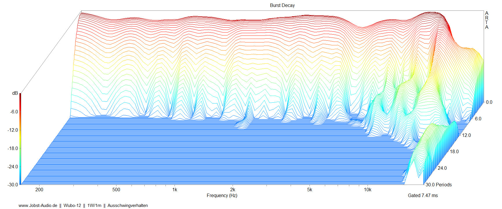

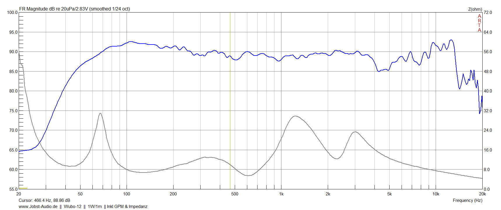

Weitere Messungen:
Frequenzverlauf auf Achse inkl GPM und Impedanz. Wege zueinander inkl. Verpolung: Ausschwingverhalten. Ausschwingverhalten im Bassbereich: Topteil-Betrieb. Horn Horizontal auf 60°, Vertikal 40° Im Vergleich zu 40° Horizontal bekommen wir hier eine Art Sweet-Spot, der aber net sonderlich tragisch ist,
dafür mach's obenrum schön breit.

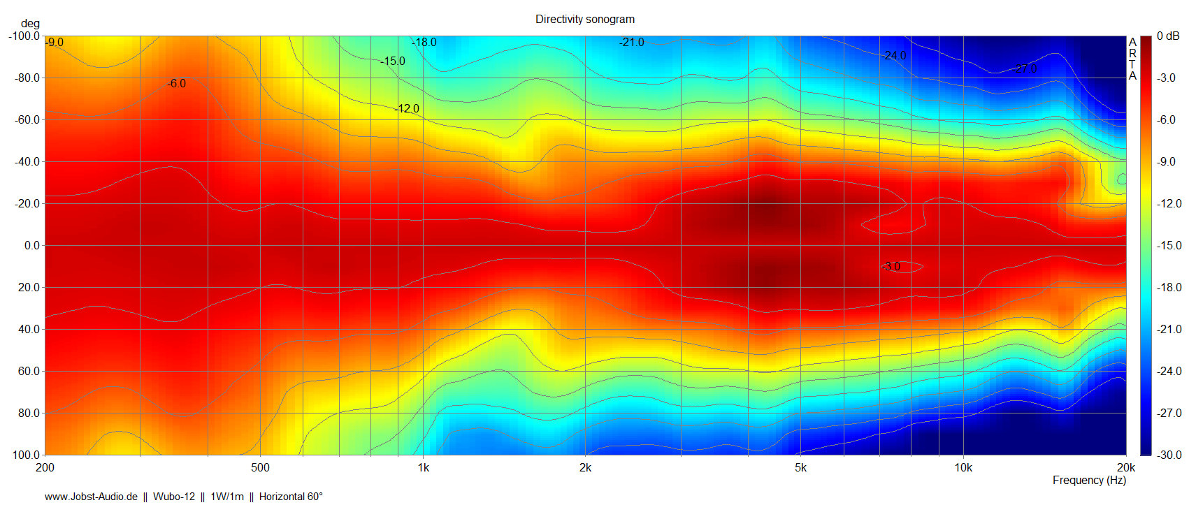

Monitor-Betrieb. Horn Horizontal auf 40°, Vertikal 60° Wie wir sehen, wird's im vergleich zu 60° Vertikal in der Mitte etwas breiter, dafür oben etwas eng.
Die vertikalen Sweet-Spots fallen in beiden Fällen relativ klein aus, zwar eng, aber dafür schmalbandig.
Was einem horizontal nun besser gefällt, bleibt Geschmackssache.
Vielleicht setz ich mich auch nochmal ran und schaue ob ich die H 60° noch etwas breiter hingebogen bekomme.
Daten:
Belastbarkeit nominal: 500 W r.m.s.
Belastbarkeit Program: 1000 W max
Schalldruckpegel*: ~89-90dB 1W/1m +-2dB
Impedanz: 8 Ohm (eigentlich zu werten als 7, eher 6 Ohm, da Minimum 5,5@ 620Hz. und 4,8Ohm @ 17,9kHz)
Akustische Xover: 1,03kHz
Frequenzgang: 52Hz - 13,4kHz (f3)
Frequenzgang: 46Hz - 13,6kHz (f5)
Frequenzgang: 41Hz - 18,5kHz (f8)
Abstrahlung: 70x40°
Max. Schalldruckpegel**: 117 dB (500W/1 m) / (120dB program/1m) / 123dB (peak/1m)
*4pi Fullspace
** Theoretisch ermittelt anhand 1w/1m. 4pi Vollraum
