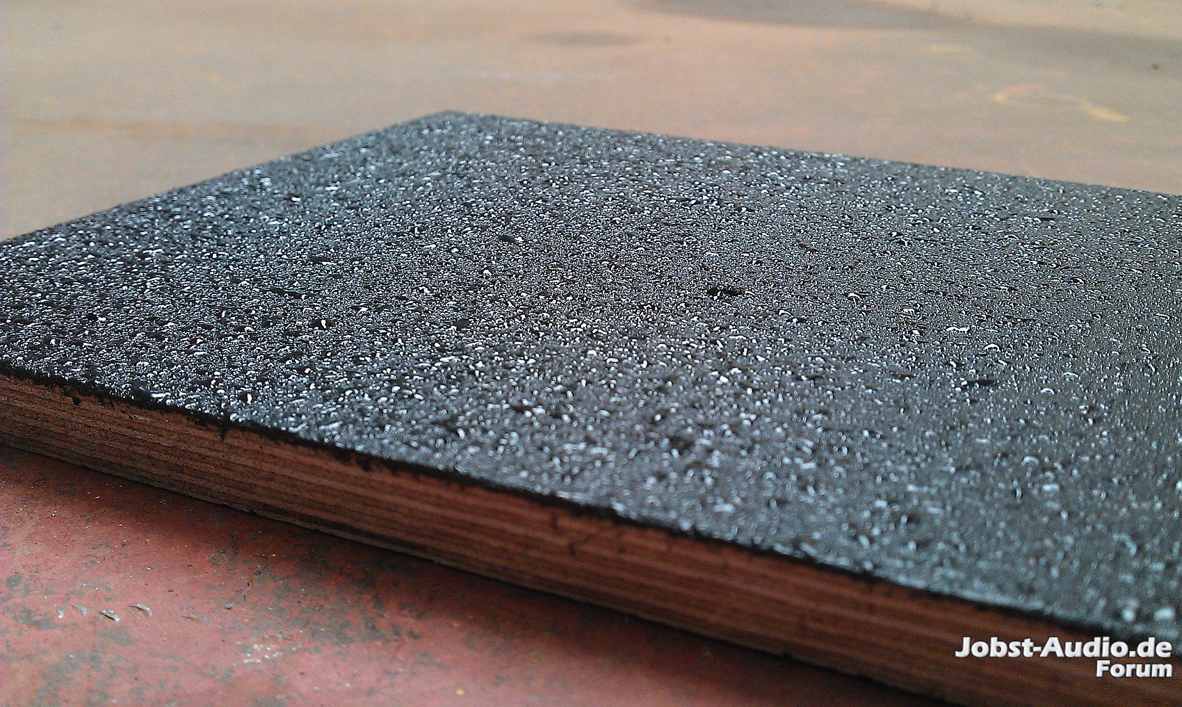

ich habe gestern ein Testmuster von BucoTur bekommen und ich muss sagen: Alter Falter!
Da sieht Warnex gegen wirklich sehr blass aus. Knüppel hart, 1A Struktur.
Nagelneu der lack.
Kommenden Mittwoch bekomme ich Besuch von der Firma und ich darf das Zeugs ausprobieren,
bin sehr gespannt.
Benötigt etwas länger zum aushärten als Warnex (0,7H staubtrocken, 1-2h Grifffest [Wohl auch verpackungsfertig], 5 Tage komplett ausgehärtet),
hät ebenso 1A auf Blech, Kunststoff usw.
Schraubendreher Kratztest hat das Stück hier 1A bestanden, man sieht nix ;)
Ist ebenso 1k und auf Wasserbasis.

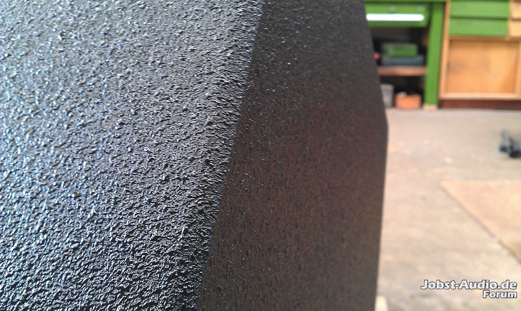

Erste Bild: Proto vom Meister per Druckbecher-Pistole lackiert (1,7er Düse soweit ich mich erinnere)
Zweites Bild: Rolle + Unterbodenschutzpistole, 2,5 Bar. Allerdings nicht eingestellt, einfach drauf los,
das geht noch besser, wenn die Pistole justiert ist.

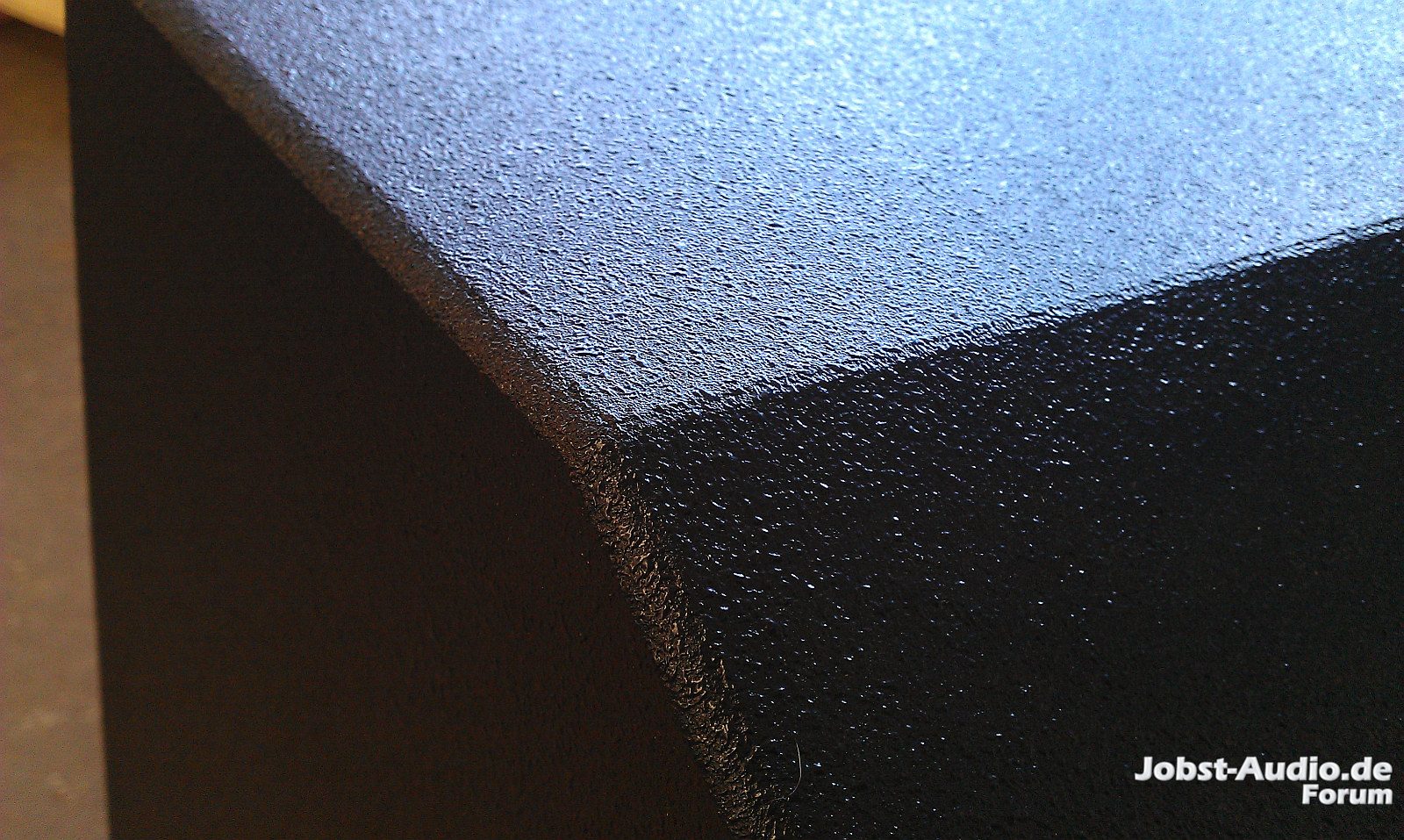

Update: - Proto lackiert vom Meister selbst
Wurde mit der Druckbecherpistole gemacht, ich meine mit 1,7er Düse, mit Größerer geht's noch gröber.
Auf dem Proto wurden verschiedene Strukturen getestet, die am Bild finde ich am hübschesten.

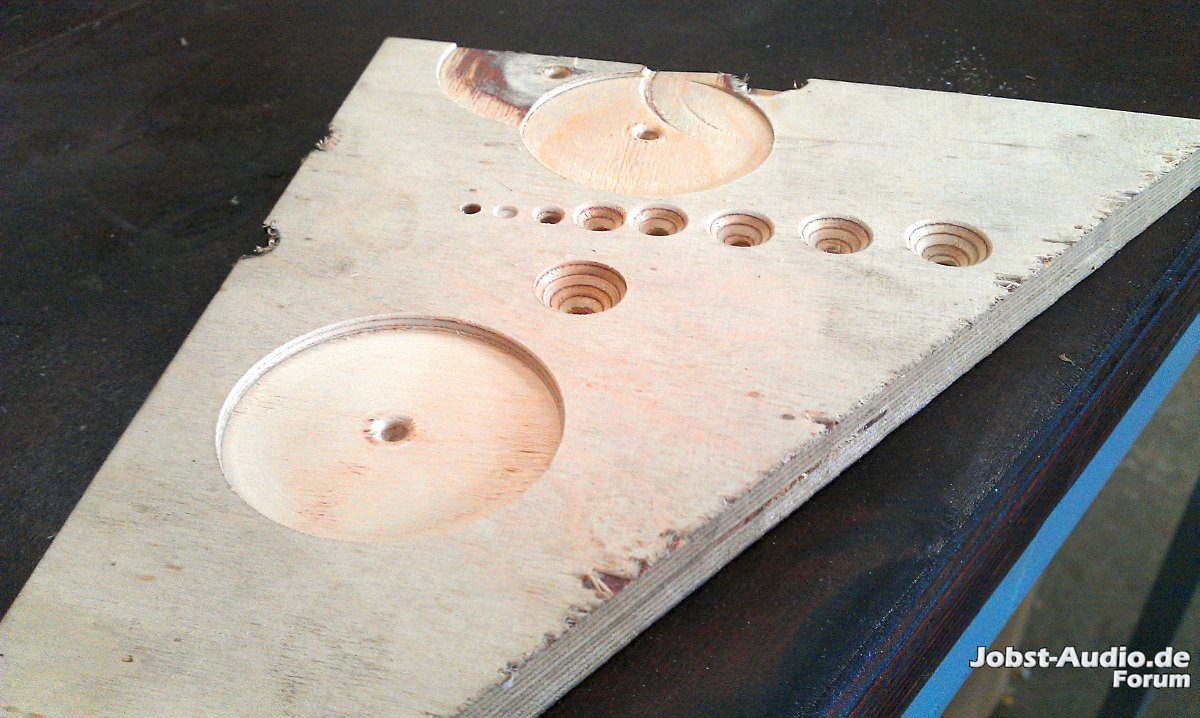

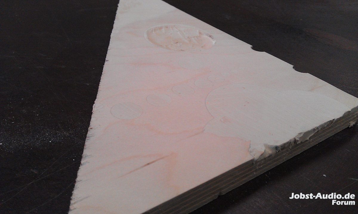

Update: - Spachtelmasse:
Spachtelmasse ist lackiert und mit 80er Körnung abgeschliffen, vom Auftragen ging's schon mal sehr gut, auch bei richtig großer Fläche,
kein Zusammenziehen, Wegflutschen oder sonst was, schaut gut aus bisher. nun noch komplett aushärten lassen 5 Tage.

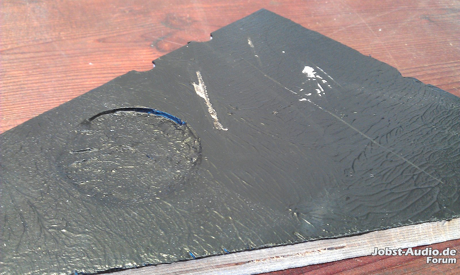

Kratztest:
Hält auf der Spachtelmasse natürlich net ganz so gut wie auf Holz, aber wesentlich besser als Warnex,
hier muss man schon sehr feste Kratzen, zudem blättert drumherum kein weiterer Lack ab!
