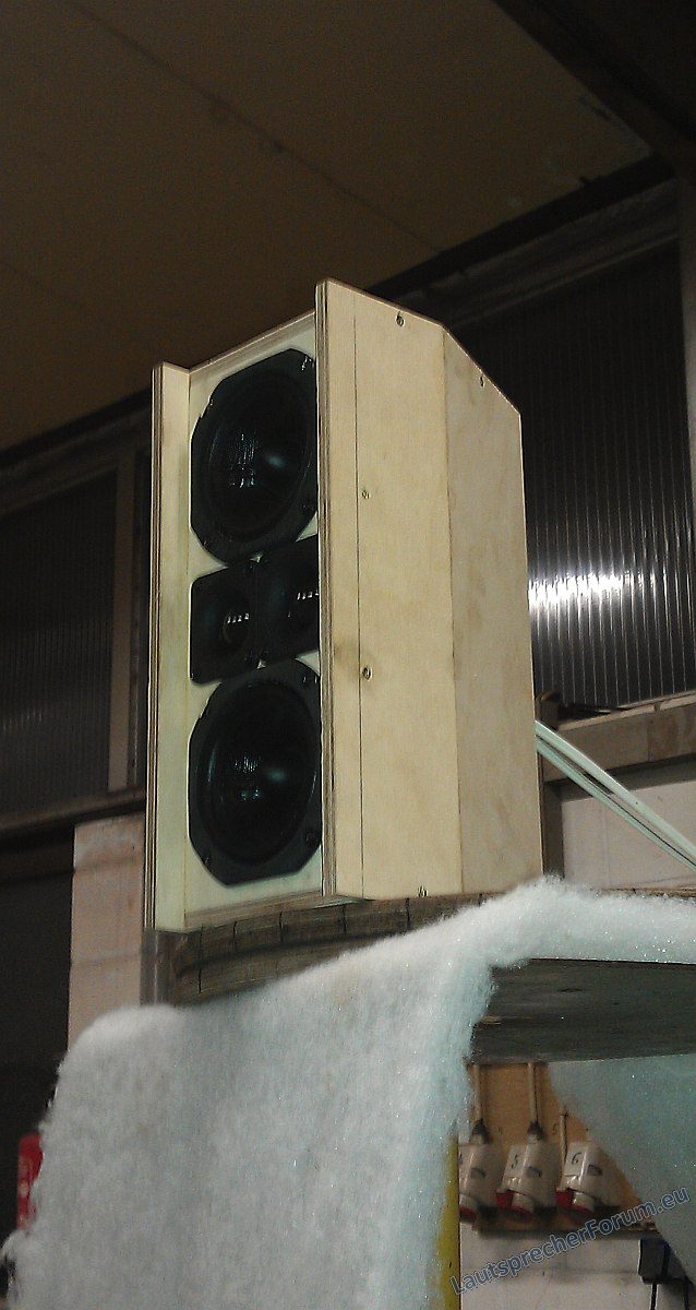

Im Frontfill-Thema schonmal erwähnt, trage ich mal die Infos hier zusammen:
F44 wird ein 2x4" Frontfill für die Bühnenkante, komplett Sica bestückt, mittig mit 2 Kalotten.
Ob sich die Kiste auch hochkant als Delay etc, einsetzen lässt, sehen wir später.
Haupteinsatzzweck werden kleine Bühnen sein.
Da 16 Ohm, kann man problemfrei mehrere nutzen.
Evtl. wird der Plan noch für 12mm umgestellt, we'll see.
Pro Box ~105,-EUR, als Bausatz mit Weiche schätzungsweise 120-140,-EUR, Brutto, samt Holzzuschnitt ~ 160,- !
Ich denke wir können bei der Doppelkiste bei 93dB landen und 120W rms, also grob 114dB, in der Praxis ~111dB sauber.
Das sollte als Frontfill für Kleines LOCKER ausreichen, bei 4m Entfernung kann man so also noch gute 99dB schieben,
wobei man bei kleinen Bühnen eher 2m oder weniger weit weg steht.
Also sollte sowas Kleines, Günstiges ja problemfrei ausreichen.
Sagen wir Leute sind 2m weit weg, erlaubt sind 99dB(A), können die Kisten mit 20-30W befeuert werden
und haben so locker noch ihre 6dB Headroom. (im HF sollte noch mehr Headroom sein, im Doppelpack geht da genug für 2 4"er)

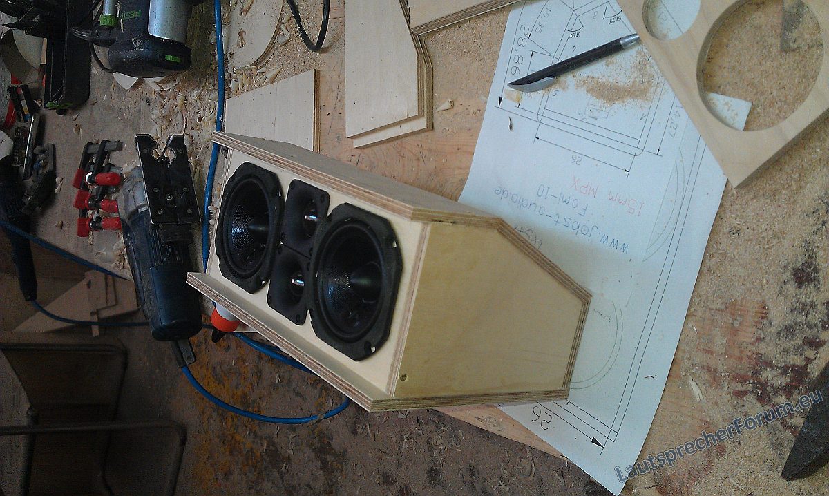

Holz liegt zugeschnitten hier, mal sehen wie weit ich damit heute komme.
Aktueller Stand:
Fertig!

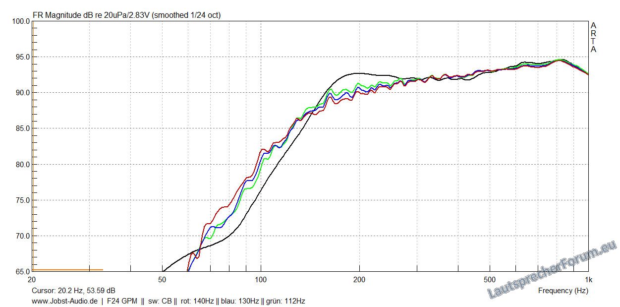

Es kommt drauf an, was man vorhat. Mit CB hat man einige Vorteile, die zugegebenermaßen aber meistens schlicht wegfallen.Mark Halbedel hat geschrieben:Wobei sich mir die CB-Geschichte für PA noch nie so recht erschlossen hat.
CB
Vorteile:
- fällt kleiner und deswegen leichter aus als BR
- CB braucht keinen so starken Antrieb -> viel billiger und leichter
- fällt nur sehr langsam nach unten ab und braucht nicht zwangsweise einen lowcut
- schnelleres Ausschwingen
- wird oft als 'sauberer' wahrgenommen, kommt aber auf die Anwendung und den Hörgeschmack an
- Sub in CB kann oft weiter oben getrennt werden, da aus keinem Port Mitteltonmüll oder Gehäuseresonanzen kommen und Dämmaterial viel absorbiert, was sonst durch die Membran hindurch abgestrahlt wird
- Es kann kein Wasser oder Gegenstände eindringen, bei entsprechender Bauweise und Chassis sind wetterfeste Lautsprecher möglich, bei BR meist nicht machbar, da nur wenige passende Passivmembranen auf dem Markt erhältlich sind
- Bis zu 12dB weniger Pegel ist ein verdammt gutes Argument gegen CB
- sehr viel höherer Klirr im Bass wegen höherem Hub (hört man aber oft nicht, das Ohr ist dafür nicht sehr empfindlich)
- kein Luftaustausch, daher deutlich schlechtere Wärmeabgabe
- der Größenunterschied ist bei modernen Chassis meist nicht relevant oder vernachlässigbar
- Lowcut/Subsonic ist in den meisten modernen Geräten vorhanden

Wahrscheinlich läuft's auf BR hinaus.
Wobei CB in diesem Fall einig Vorteile hätte, z.B. Pegelfester ohne gesetzten HP,
Grundton sollte es ja genügend dazu geben, da sie eh auf dem "Boden" liegen.
We'll see was besser kommt.

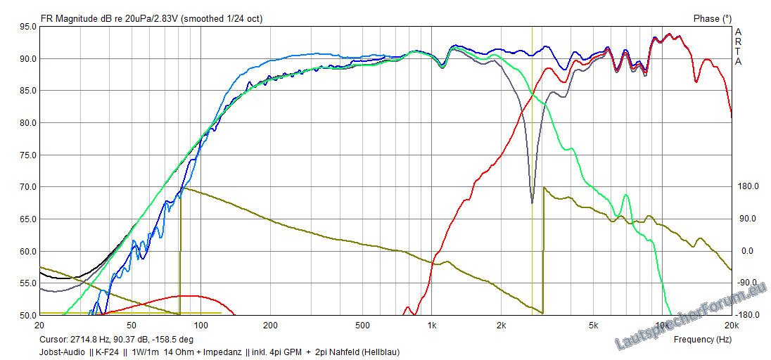

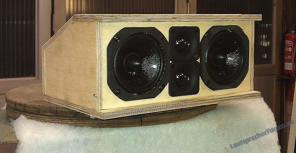

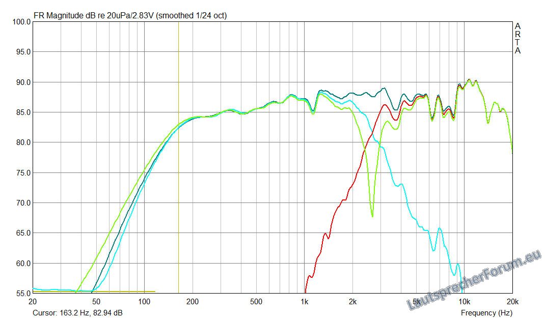

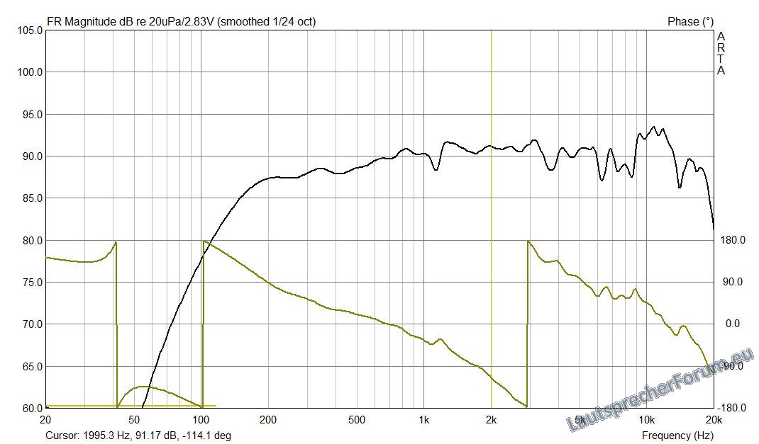

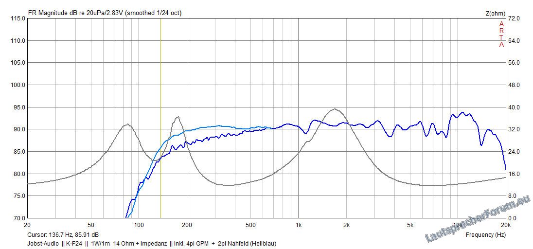

Kiste fertig
120W rms
91dB 1W/1m
112dB Max (120W rms) / 115dB peak.
14 Ohm (Rmin ca 11 Ohm @ 5kHz)
XO 2,7kHz
4kg(!)
Abstrahlung ca. 40x60°
1W/1m inkl. Phase. (Ohne Bassbereich): Wege zueinander inkl. Verpolung: Abstrahlung horizontal (liegend) und vertikal (aufgestellt): Verzerrungen bei 107dB: Ausschwingverhalten und Gruppenlaufzeit:

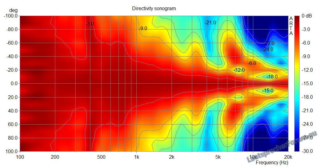

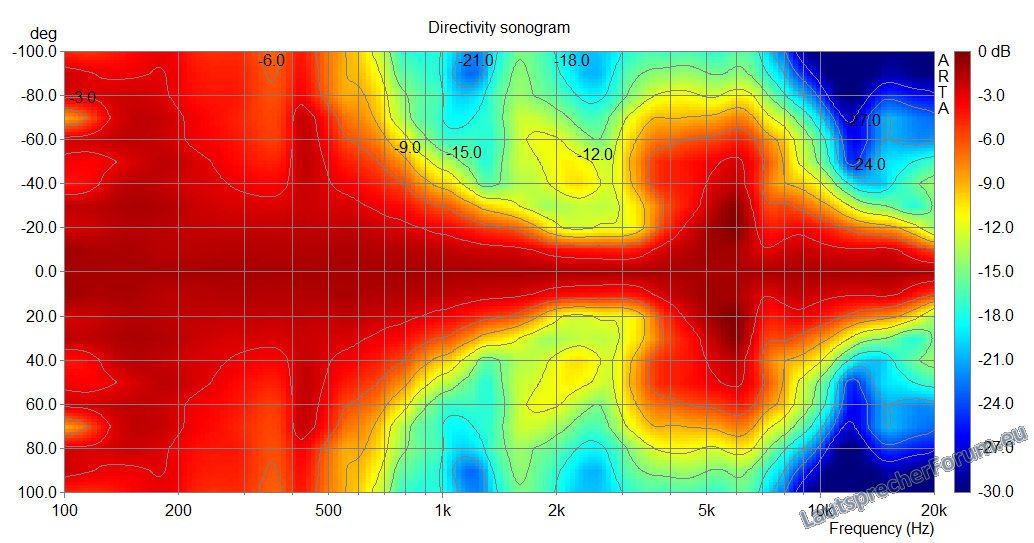

Zusammenfassung:
Abstrahlung:
Wie zu erwarten, verhält sich die Kiste ähnlich einer D'Appolito, eine viel tiefere Trennung hätten die Hochtöner nicht sinnvoll zugelassen,
aber auch mit 1,6kHz hätten wir einen "engen" Sweetspot bekommen, dafür aber allgemein aber Breiter vom Einbruch her, ebenfalls hätte es eine richtig große Weiche
benötigt, die dann netmehr in die Box passt
Die Einbrüche fangen grob bei 15-20° an, also gesamt zwischen grob 40°, was für geforderten Einsatz voll ausreicht, da auf eine Bühne eh mehrere kommen,
evtl. erweist sich das sogar als Vorteilhaft, da wir im mittleren Bereich so weniger Interferenzen bei mehreren Kisten bekommen!
Vertikal wird's nach oben hin recht eng, zieht sich stetig zusammen, richtig eng (<30°) wird's aber erst oberhalb 6,5kHz,
darunter öffnet sich die Kiste stetig. Also können wir grob von 60° im Durchschnitt zwischen 1-6kHz ausgehen.
In der Einzelmessung (nicht zu sehen), sieht man, dass die Kiste garnicht so super eng macht, sondern eher zackelig wird,
durch Interferenzen (2x HF nebeneinander) und die seitlichen Überstände verschieben sich die Einbrüche bei jedem Winkel neu.
Alles in allem etwas enger geworden als geplant, macht aber nix, denn für geforderten Einsatzzweck passt das wunderbar,
auch für den Monitoreinsatz auf der Bühnenvorderkante für Theater und Co (Abstand 2-6m).
Für geforderten Einsatz ist's besser, wenn wir horizontal Einbrüche bekommen als vertikal.
Frequenzverlauf:
Ist völlig ok geworden mit +-2dB, keine besonderen Überhöhungen oder Schlenker.

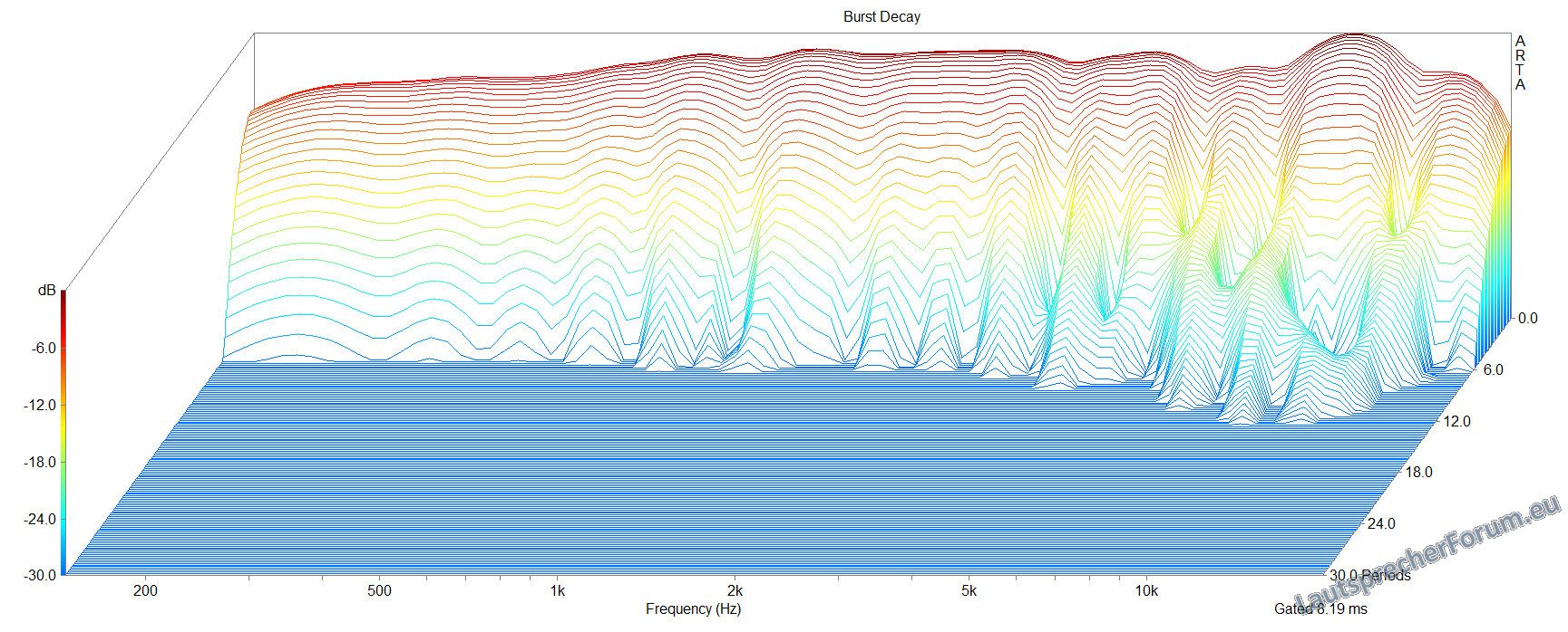

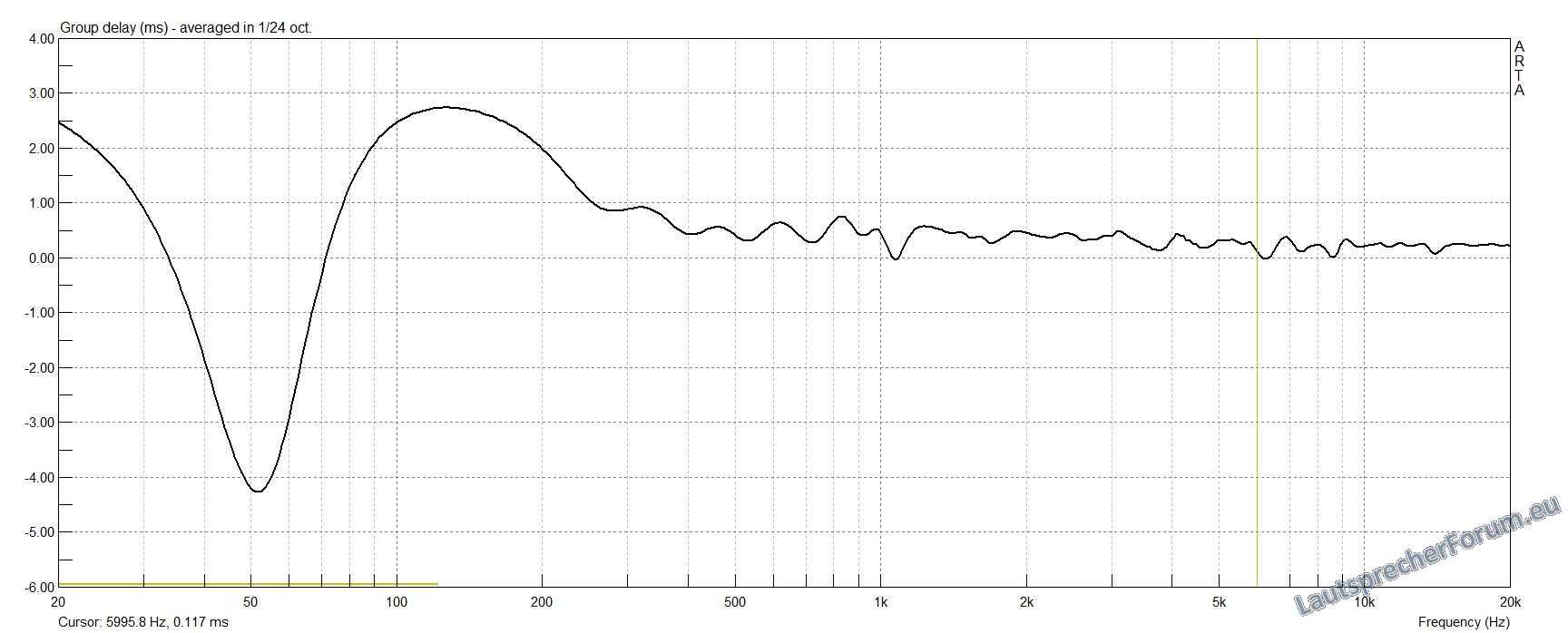

Ebenfalls im Ausschwingverhalten und Gruppenlaufzeit zu sehen, dass sich die Kiste richtig sauber verhält.

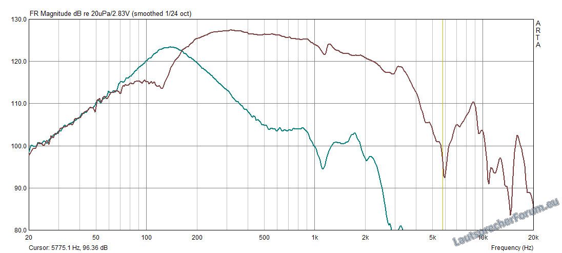

Erstaunlich finde ich ebenfalls, dass die Box bei grob 107dB unter 1,5% K3 aufweist, wenn man den theoretischen Maximalpegel von 112dB bedenkt!

Mit der jetzigen Schräge bin ich schlussendlich doch recht zufrieden muss ich sagen,
2-4 Kisten auf der Bühnenkante als Frontfill und 2-4 daneben Richtung Bühne als Monitore.
Auf der Schräge liegend habe ich als Abstand genau 3 Meter gemessen bis ich auf 0-Achse stehe, 2 Meter klingt ebenfalls
noch wunderprächtig. Erst unterhalb 2 Meter, oder gar 1m wird's doch recht dumpf und brummelig.
Ich vermute, dass die Kiste so auch recht Feedback-unempfindlich ist, was praktisch für kleine Theaterbühnen ist,
werde ich demnächst mal testen.
Die ganze Kiste passt meiner Meinung nach super für geforderten Einsatzzweck!
Genaueres, sobald wer den ersten Einsatz damit bestritten hat.
Fazit:
Messungen sehen schlimmer aus als die Kiste in der Praxis tut.
Ist genau das geworden was ich wollte, absoluter Glücksgriff bei der Chassiswahl und die Frequenzweiche besteht ebenfalls nur aus 6 Bauteilen.
Kann laut, klingt richtig gut, bringt den wichtigen Bereich (Stimmen, Instrumente) richtig weit nach vorne, vor allem aber verdammt präsent und sauber.
Als Filter hat sich 120Hz 12dB Bessel als recht gut rausgestellt, damit geht der Großteil der Musik auch richtig laut bis Limit.
Wer wirkliches Interesse an der Box hat, dem sende ich den Proto gerne mal rüber.
Allerdings habt am besten wen zum unterhalten parat, denn die Box macht viel lauter als es anfangs den Anschein hat.
Zusammenfassung:
Abstrahlung:
Frequenzverlauf:

Also ich werde mir 4 Gehäuse CNC fräsen, wer direkt auch noch oder schonmal welche will, möge sich melden,
wird dann günstiger. Wird aus 9mm MPX.
Ansonsten werde ich direkt mal 10-20 CNC Bausätze auf Lager legen.

Hier nochmal eine aktuelle Messung inkl. Bassbereich (Vollraum).
Helllbau zeigt den Bassbereich im Halbraum, allerdings aus Nahfeld errechnet, den werde ich aber nochmal selbst richtig messen,
da meine erste Pi*Daumen-Messung gezeigt hat, dass deutlich mehr Tiefgang hinzu kommt.
Mit dabei sieht man die Impedanz.
Tuning liegt jetzt bei genau 125Hz, das passt recht gut, wie man sieht wird die Kiste Halbraum (Haupteinsatzzweck) recht gerade.
Tiefer als f5 135 muss das Ding auch garnet gehen, darunter spielen die Bässe, das passt grob zu akustischen 120Hz Ankopplung.
Hier nochmal Einzelmessungen von Port und Pappe, Nahfeld: Trotz des hohen Tunings, kommt garnet so viel "Müll" wie erwartet aus dem Port, zudem liegt er auch noch auf
der Rückseite der Box, somit klingt das so ganz ordentlich will ich meinen.
135Hz Tuning klang dicker, wirkt sich aber wieder klanglich sehr negativ aus, obwohl das "nur" 10Hz Unterschied sind,
gerade hinter der Box klang es mit 135Hz arg dröhnig, mit 125HZ kein Stück mehr im Vergleich
Grob 125W rms, 91dB 1W/1m, ergibt theoretisch 112dB Max, 115dB Peak. XO 2,7 kHz.
Reicht völlig aus. Kiste gefällt mir super muss ich zugeben.
Bass im Vergleich: Wie man sieht liefert CB weniger Tiefgang, dafür aber mehr Pegel von 170-300Hz.
Das macht sich klanglich auch ganz nett, vor allem dick und trocken wenn die Kiste am Stativ steht, für geplanten Einsatzzweck auf Bühnenkante und Boden
allerdings klanglich recht nachteilig und viel weniger Bassig & tief als BR, sogar etwas dröhnend. Wir wollen's liegend ja flat, siehe oben
