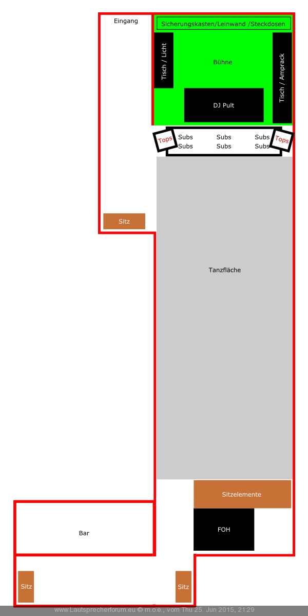

Re: Subwoofer Aufstellung
Hallo, ich hoffe es ist ok wenn ich den Thread kaper?!
Hat jemand vielleicht ne Empfehlung wie ich die Bässe am besten positioniere?
Es sind dieses mal 8x JM 212 + 1x JM 21i.
Ich hatte sonst immer 6x 212er als Monocluster mittig vor dem DJ Pult, wie auf der Skizze.
Tops sind RCF Art 422-A geflogen über den Subs.
Wo stelle ich am besten den Infra hin?
Einfach ganz nach rechts und links daran wieder die 212er, mittig in den Haufen oder ganz was anderes?
Zuletzt geändert von m.o.e. am 25. Jun 2015 23:15, insgesamt 1-mal geändert.
Nabend Bernd, meinst Du das passt vom Verhältnis her nicht?
Ich schaffe es bis dahin nicht mehr Infras zu bauen, wollte aber gerne schonmal einen zum ausprobieren mitnehmen.
Zuletzt geändert von m.o.e. am 25. Jun 2015 23:24, insgesamt 1-mal geändert.
Jop, das meine ich.
In diesem Fall wird wohl aus den 8 212ern mehr untenrum kommen, als aus dem Infra.
Zum testen aber ok.
Zum testen aber ok.
- Beiträge: 710
- Bedankung erhalten: 78 Mal
8 JM 212 zu 2 von den Tops und das auch noch Indoor, das muss knallen oder?
Ich würde die 212er einfach "normal" Als Zahnlücke oder Monocluster vor der Bühne verteilen und den Infra dazu rechts an die Wand, da bekommt man von dem noch am meisten mit.
Wichtig ist halt das man hier mit überlappenden Frequenzbereichen arbeitet, sonst hat man am Ende weniger Bass als davor.
Jupp, muß ordentlich knallen.
Dann kommt der Infra nach rechts, vorrausgesetzt ich schaffe es noch rechtzeitig die Kiste zu bauen.
Mit dem Soundcheck habe ich ca. 3 Stunden Zeit diesmal.
Denke das man in der Zeit was zufriedenstellendes hinbekommt.
Möchte euch ja nicht den Spaß verderben, aber ich an deiner Stelle würde den infra gar nicht mitschleppen.
Die 8 212er bringen bei 1w und guter Aufstellung grob 20db mehr Pegel als der eine infra.
Drosselst du die 212er soweit dass es einigermaßen passt, kannst ebenso gut 5-6 212 zuhause lassen...
