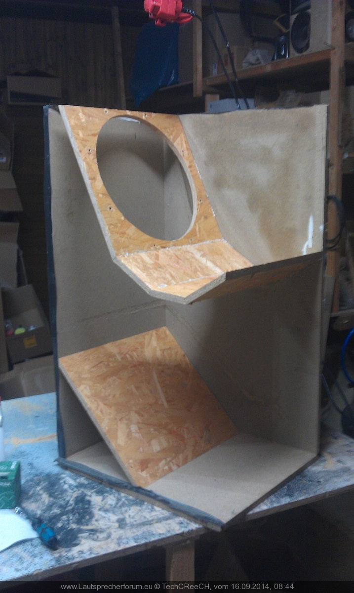

Huhu zusammen,
mein neues Projekt entsteht gerade. Bestückt ist das gute Gerät erstmal mit B&C 12PE32, B&C 8PE21, Oberton D 3671, Oberton H 860 und RCF H-6000.
Der 12er wird aktiv und der MT zum HT passiv betrieben.
Leider bock schwer aber dafür recht Günstig. Erstes Drüberhören war recht schön. Kleinen Buckel gibts bei 250 Hz. den gilt es noch wech zu machen und ewt. noch das Gehäuse vom 12er verkleinern.
Als Kompressionskammer habe ich eine 24er Salatschüssel aus Edelstahl genommen, die leider zu klappern beginnt wenn es ein bissel lauter wird.
Also da auch noch nen Holzkasten drumrumm.
Zu den Frequenzen (grob gemessen)
12er. 100Hz bis 500Hz
8er. 280Hz bis 2,3kHz
1,4er wie immer 1kHz ist dikke drinn
Akkustische Xover:
12er auf 8er 290Hz
8er auf 1,4er 2kHz
Klang: Schön könnte aber noch nen bissel mehr knallen, aber das bekomme ich schon hin.
Wenn der Akt fertig ist gibts das ganze noch mit Neodym.
ca minus 10Kg

Interessantes Projekt.
Imho würde es auch ein 1"er im HT tun.
H6000 habe ich auch noch 2 Stk. hier.
Messungen fände ich sehr nett.

Hast du schon nen 8ter in aussicht ?
1" werde ich auch noch dranschrauben, aber ich denke 1,4er wird runder machen, dann haut es nicht so.
den 8NM200 habe ich noch in der Auswahl.

Sieht ja gut aus. Ich glaube zu den RCF Waveguide gibts ein passender Dekkel für über den 8" da zu. Habe das schon mal gesehen in ein Topic auf Speakerplans.

Habe so ne Kiste vom Kunden hier auch schon gehabt.
Der Plan war anfangs mit 042, was auch ganz ging laut Messung, allerdings Klang das ganze netmehr prickelnd,
zwar mit Noppenschaum rumprobiert, aber das ging nur max bis 400Hz, eher 300Hz klanglich ok.
Kiste war aber bissel größer meine ich und mit 12nd610 untenrum.
Dann kam das RCF Flare mit B&C drüber und obenrum ein 1,4"er.
Kiste machte durchgängig ab genau 100Hz circa 102-103dB, mit flacher Flanke, Kick war der Knaller
@all bass
Deckel kenne ich jetzt net, sondern nur das alte, hinten geschlossene Mid-Chassis.
@all bass

Den gibts nur fur den MR8N301, doch da passt dann mein 8ter nicht rein. Ich denke ich nehme ne zweite Salatschüssel die nochmal drüber kommt und klebe die einefach drann.
Zwecks Kühlung möchte ich nicht unbedingt Holz nehmen.

EIn projekt nach meinem geschmack
18sound 8nm610 teuer aber LAUT . oder B&C 8nw51.
warum 1,4" hatte ich ja schon bei FB gefragt
Hast du noch mehr bilder? mich interessiert vorallem ob die lowmids durch die faltung negativ beinflusst werden, da war mir mit den "hörnchen" immer nicht ganz wohl.
apropos, wer das geld für die H 6000 hat, könnte iegentlich auch gleich ein SP8 horn kaufen... (https://fbcdn-sphotos-f-a.akamaihd.net/ ... 2475_n.jpg)

1,4" macht schon Sinn, da das h6000 net mit allen Treibern wirklich hoch geht, bei grob 1,5 bis 2 kHz muss man da schon ankoppeln,
auch zwecks Abstrahlung und hier machen zwecks des Hohen Pegels übliche 1,4"er mit 2,4" bis 3" VC schon Sinn.

18sound 8nm610 macht vom Pegel her ja auch nicht das i-Tüpfelchen,
da ein 1,4er HT auch nur seine 110dB eher 108 dB wenn mann ihr grade weichelt auch noch weniger.
Wenn dann sollte der 12er nach Pegel ausgesucht werden. Also ND610 wie Mr. Jobst das auch schon hatte.
8nm610 macht dann bei doppel 12er eher Sinn.

So es geht endlich mal weiter mit der Kiste. Der erste 12er hat nen Kompressionsschaden und kommt wech.
Jetz gibt es nen 15FX560, einen anderen Hornverlauf, mehr Mund und alles was Ferro ist wird Neodym.
Gehäuse für den 8ter wird jetz auch von Salatschüssel zu Holzgehäuse transformiert.

Hm ich überlege was ähnliches zu bauen nur eben mit 2x 12"ern und dem 8nm610 als MT am 6000er Horn und dem nsd1480n als Ht. Also wie eine im MT abgespeckte VHD 2.0
edit:
habe gerade nochmal recherchiert und habe den 6ND410 entdeckt. den an einem 30cm Horn mit Hurnmund 40x40 tut richtig gut für meine Zwecke. Was denkst du Jobst? 2x potente 12"er alias 12nd610, dazu zwei 6ND410 in einem eigenbau Horn (habe noch massig GFK zuhause und wollte sowieso selbst mal Hörner bauen) und dazu der nsd1480n (habe dazu das 1464 aktuell).
Hatte auch ein schönes Angebot für L12L750 Chassis aber der Depp hat leider zwei zerschossen -.-
edit:

keine gute chassis kombi weil :
der 12nd610 braucht definitiv keine 3 wege kiste, also keinen MT über sich! wenn du 3 wege planst, nimm lieber etwas was mehr unter 200hz und dafür weniger über 800hz macht.
da du im geld zu schwimmen scheinst ( ) vllt BMS 12N803, aber ich denke auch ein 12NLW9300 wäre hier nicht ganz so übel...
der nsd1480n braucht auch keinen MT unter sich, den könnte man wunderbar direkt zum 12nd610 trennen. auch hier würde ich also was kleiners wählen, auch wenn das sicher ein geiles gerät ist, aber den nicht unter 2000hz zu trennen wäre schon arg schade. nsd1424btn mal angucken evt.
und dann würde ich noch sagen, wenn du den 8nm610 nimmst und ihm ein ordentliches horn verpasst (NICHT das h6000) dann brauchst du definitiv keine 2 stück und ich kann jetzt auch keine großartigen vorteile des 6" ausmachen (du willst ja nicht bis 4 khz hoch). ich denke mal, der 8" wird bei einem watt schon ca gleich laut sein, wie der hochtöner. das ist zumindest bei mir mit 10nda610 der fall.

Wenn die 12er Direktstrahler werden, macht der 6ND410 sicher richtig Laune.
Wenn's aber tiefer gehen muss (gefaltete 12er), dann peile eher 300Hz XO an,
auch wenn die Messung bis 500Hz linear ist. Hier würde ich dann schon zum 8"er (H6000) gehen.
