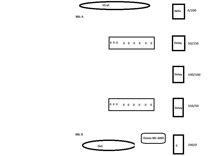

Re: S: 2 preiswerte Mixer mit 4 XLR Eingängen
Habe mal Paint angemacht.
Wie würdet Ihr das regeln?
Ich würde ja vorschlagen nur einen DCX zu nutzen. Im Start und Ziel jeweils ein kleines Mischpult, aus dem kann man auch getrost Mono rausfahren, damit in jeweils einen Input vom DCX. Bezüglich Kabellängen sollte sich das wenig nehmen, gegenüber der Lösung mit 2 DCXen, wenn man nicht sogar weniger benötigt. Zudem macht das schlichtweg weniger Scherereien. Über 200m mit einem symmetrischen Line Signal über XLR zu fahren ist kein Stress. Selbst mir einem unverstärkten Mikrofonsignal geht das meist noch problemfrei.
Vielleicht denken phil und ich ja zu kompliziert:
Ich habe insgesamt 8 verzögerungszeiten (plus 2 unverzögerte Signale), da wir alle 50m einen LSP setzen wollen:
4vom Start
4vom Ziel.
Da reicht nicht eine Dcx.
Stereo ist da nix
Beispiel:
50m vom Start muss der Endstufenkanal von mic a 50m verzögert und von mic b 150m verzögert an der Endstufe ankommen.
Ergo muss ich je 2 Dcx-Kanäle auf einen Eingang von der Endstufe bekommen.
mit den Rams ginge das, aber wer weiß ob die bis dahin wieder hier sind :/
Gruß duerg
Wenn ich das richtig sehe, dann stehen die LS den gesamten Weg (Straße) entlang und strahlen auch direkt auf diese (quasi vom Bürgersteig auf die Straße ?). Dann würde ich gar kein Delay machen, sondern allen einfach das gleiche Signal geben.
Des Weiteren gehe ich davon aus, dass es sich um Funkmikros handelt: Dazu am Start einfach den Empfänger des Mikros am Start hinlegen und einfach 200m XLR zum Mischplatz.
Mit freundlichen Grüßen Sven
Wie wurde es gelöst?
Ich wäre ohne Delay gefahren! In 200m ne Box hört man eh nicht...Und so ist es auch nicht verwirrend, wenn der Start oder am Ziel besprochen wird.
Wir haben für Solche Distanzen Laaaaaaange XLR Multicores (3*XLR-Sym, eine XLR-Sym-Steuerleitung ungeschirmt)
