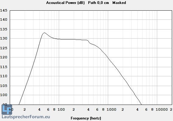

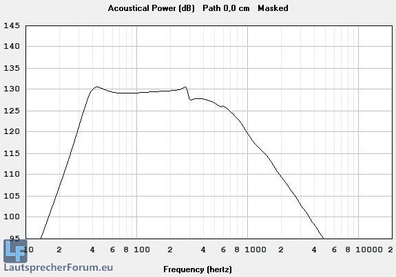

Bei den von dir angegebenen Maßen komme ich auf eine Tuningfrequenz von circa 45 Herz mit anständigem Buckel unten rum.
Fraglich, ob es nicht bessere Alternativen gibt, denn meines Erachtens verschenkt man hier das Potenzial des Treibers.
Ca. 38hz/44cm Portlänge mit "deinem" RCF:
Du hast den Treiber noch nicht zu Hause, richtig? Ich persönlich habe noch nicht mit RCF gearbeitet, einige „raten“ jedoch davon ab (—> Suchmaschine).
Ich persönlich würde den Port, da es für dich scheinbar kein Problem darstellt, verlängern. Sehr viele sind mit dem B&C 18NW100 sehr zufrieden. Damit ließe sich bei einem Tuning von circa 38 Herz (Portlänge ca. 44cm) und 155l netto was schönes zimmern.
