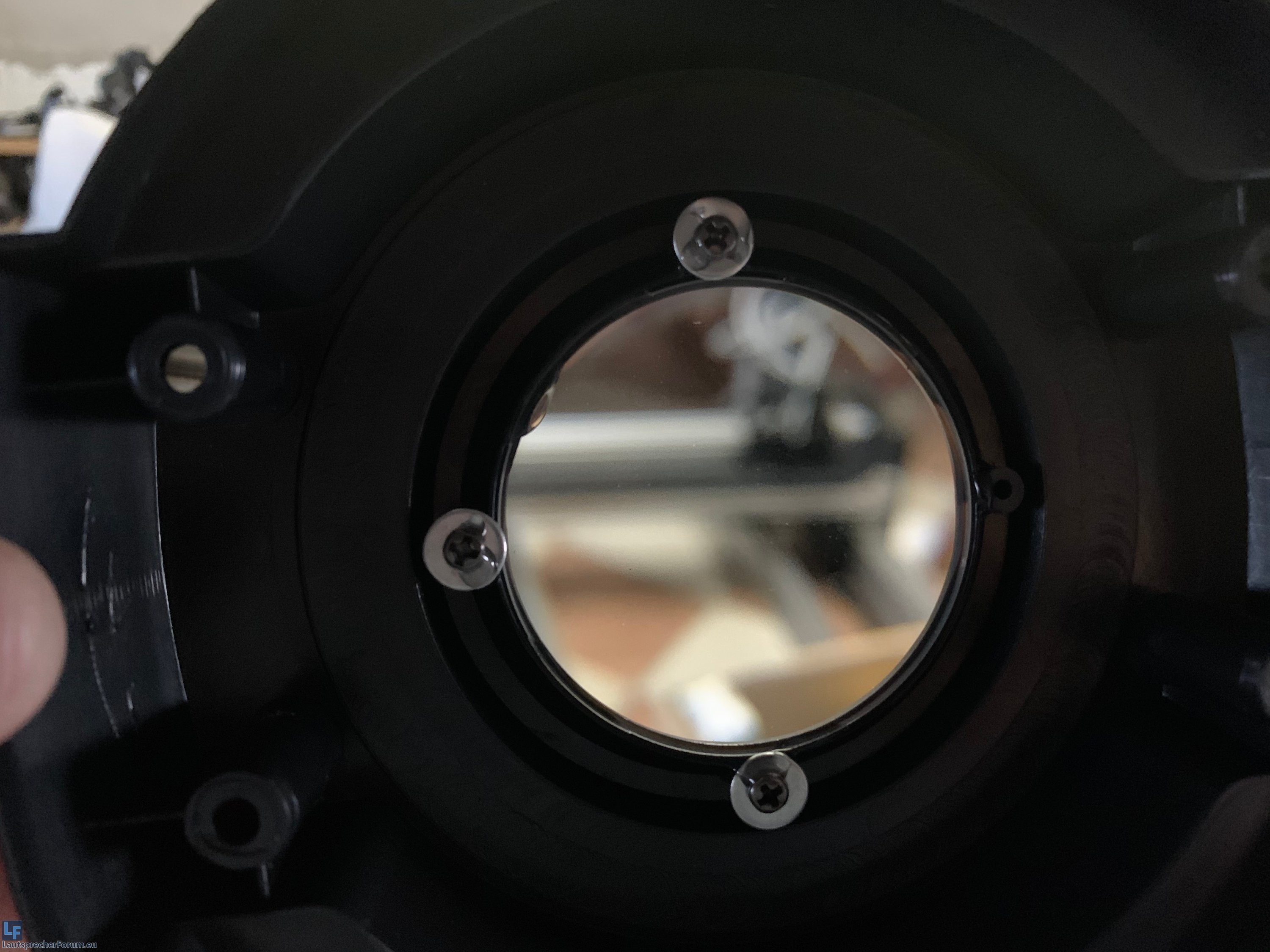

Hier noch ein paar Bilder des Innenlebens.:
Ich hoffe ich konnte euch einiges von dem Moving Head zeigen,
auch wenn die Fotos nicht das Gelbe vom Ei sind
