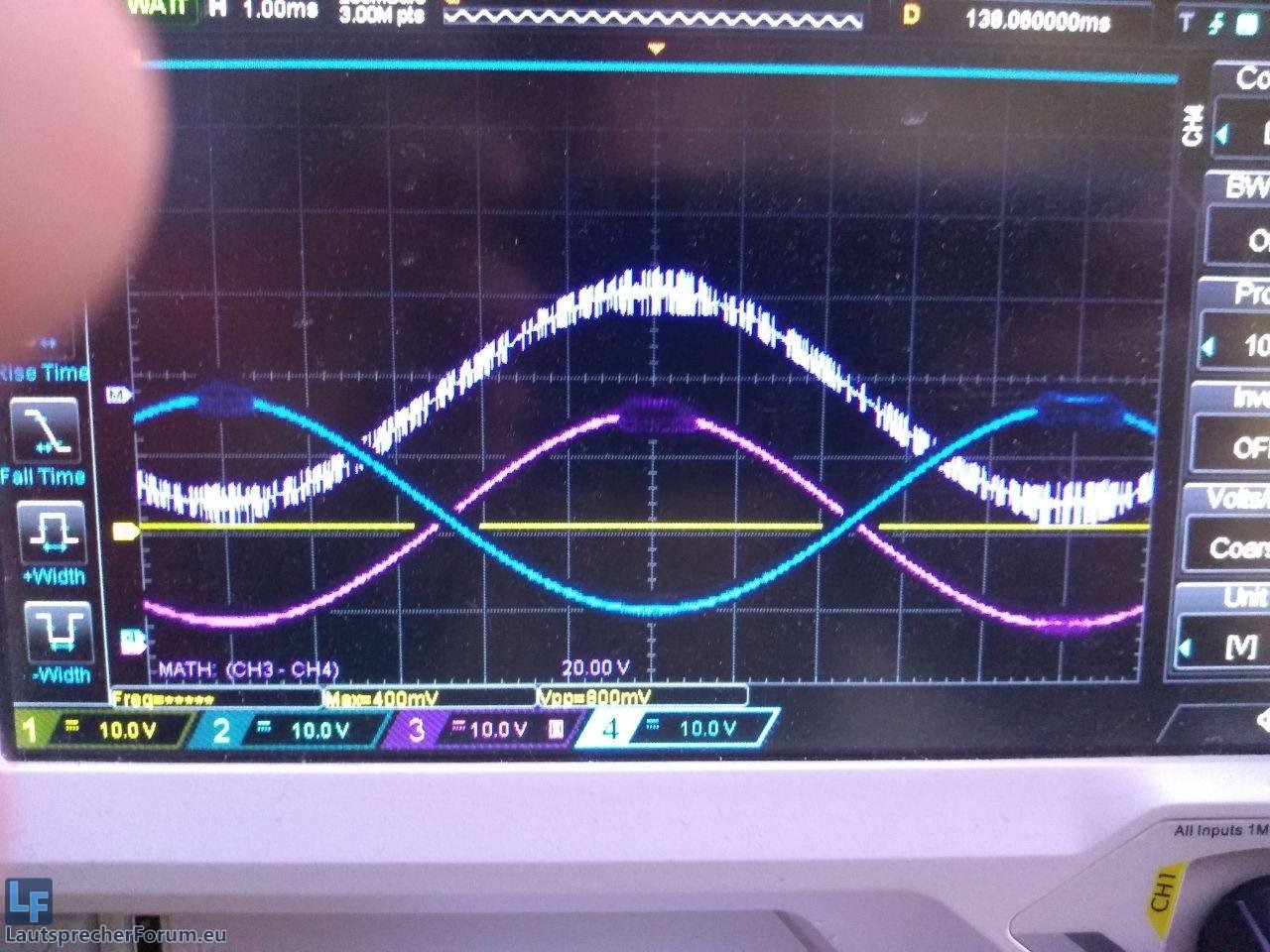

Ich habe die Eingangsspannung in 0.1 V-Schritten erhöht, bis die Clip LED aufgeblinkt hat und ich gerade eben ein beginnedes Clippen auf dem Oszi sehen konnte.
Ausgangsspannung habe ich dann von Oszi abgelesen, und jeweils 100ms nach Burst-Beginn abgelesen.
Der Messaufbau:
Überlast und Spannungseinbruch:
Beginnendes Clipping:
Der Messaufbau:
