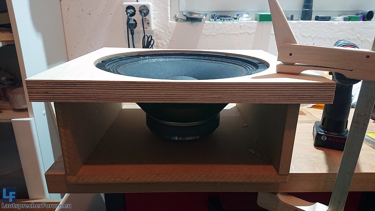

3. Chassis-Befestigungslöcher
Hier muss man viele Löcher ziemlich präzise in die Schallwand bohren. Ich habe da am Anfang immer mit dem Zirkel den Lochkreis aufgezeichnet und dann die Positionen für die Löcher markiert. Neuerdings benutze ich eine Halterung für die Schallwand:
Die Halterung ist so hoch, dass ich das Chassi auf die Schallwand auflegen kann. Dann richte ich das Chassi aus (wenn man es ganz genau machen möchte, hilft hier wieder ein vorher gezogener Kreis) und bohre direkt durch die Bohrungen des Chassis. Nach dem ersten und zweiten Loch stecke ich jeweils schonmal eine Schraube durch, dann kann sich für die folgenden Löcher nichts mehr verschieben.
