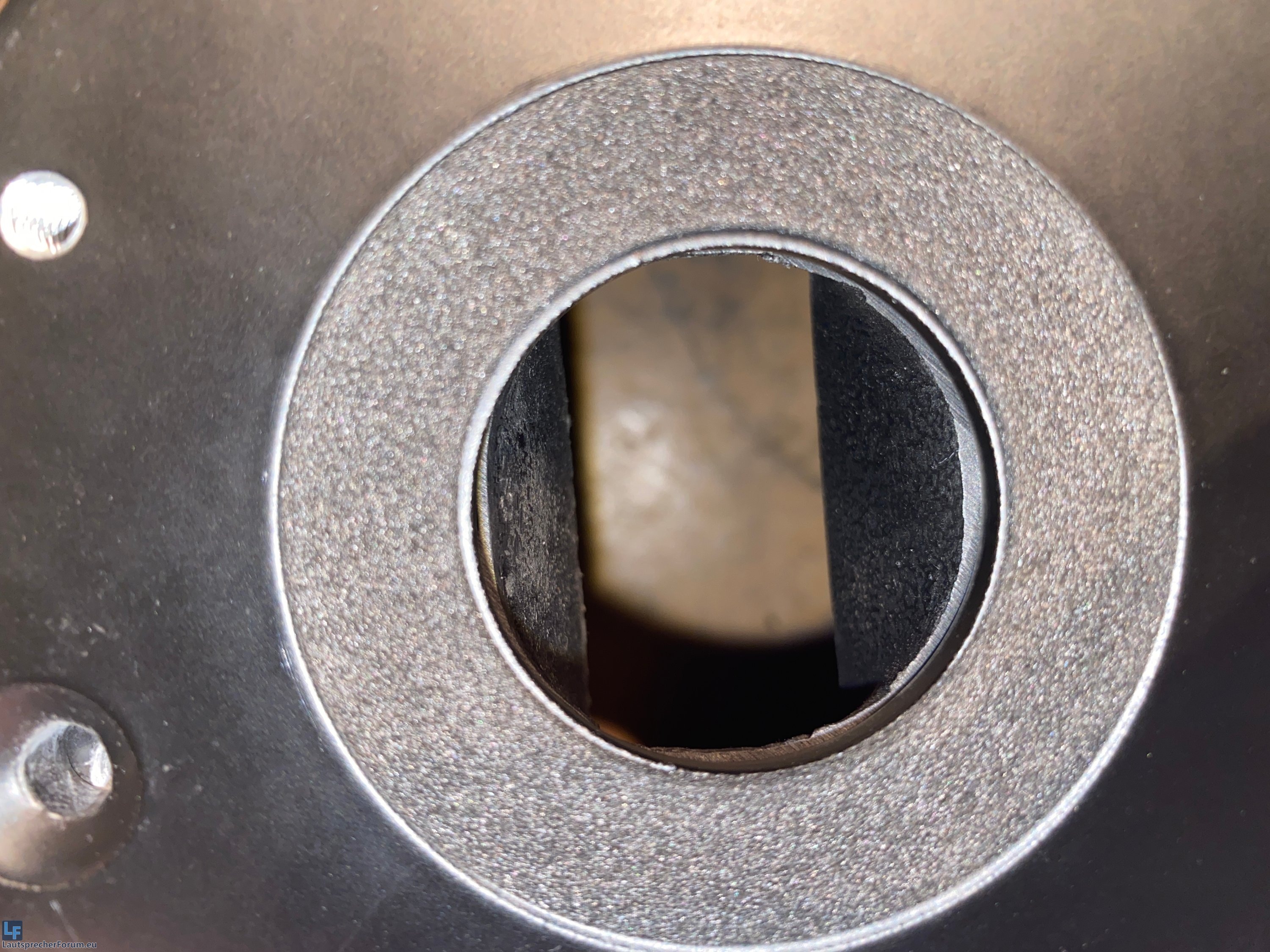

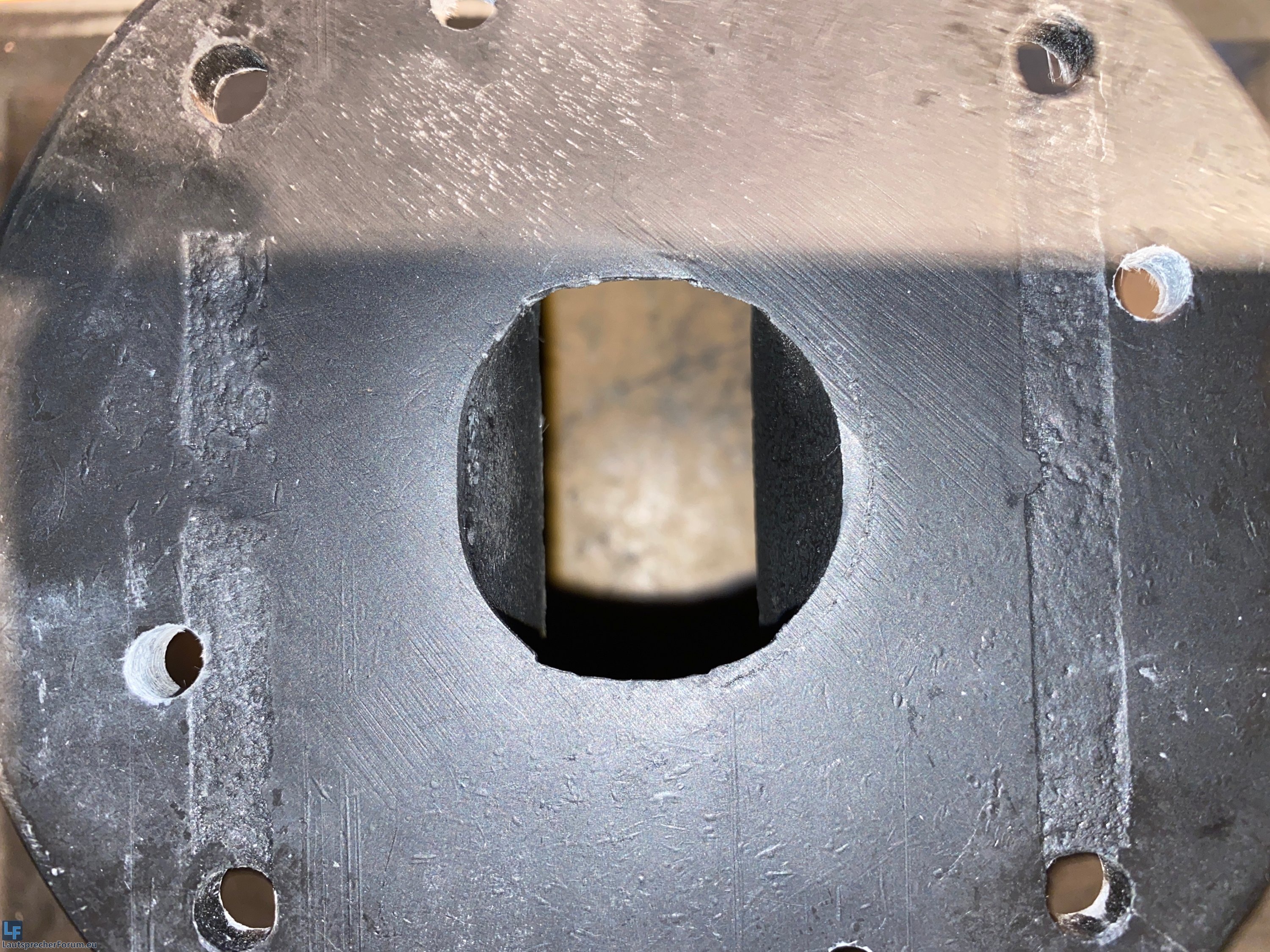

Ich würde erstmal messtechnisch prüfen, ob es überhaupt einen Adapter braucht, ansonsten kann man den
ja einfach aus Aluplatte lasern lassen und die Troatkanten einseitig anfeilen...

Wenn man schon einen BMS Treiber mit 44mm Spule nimmt dann doch gleich die 1,5" Variante 4555.
Adapter sind nur ein zusätzliche Quelle für mögliche Probleme.

Der 4555 hat einen angepassten Phaseplug und ist nicht einfach nur ein Aufgeweiteter 4550 mit riesigem Öffnungswinkel.
Ob jetzt der 4555 oder irgend eine Adaptergeschichte auf das Horn hier besser passt kann man im Endeffekt nur ausprobieren weil man nicht genug Informationen hat.
Beim Adapter hat man mehr Fehlerquellen, also lieber erstmal den 4555 nehmen, der von BMS für genau so eine Anwendung gemacht ist.
So einfach wie kleiner Öffnungswinkel = gut ist es halt nicht.
