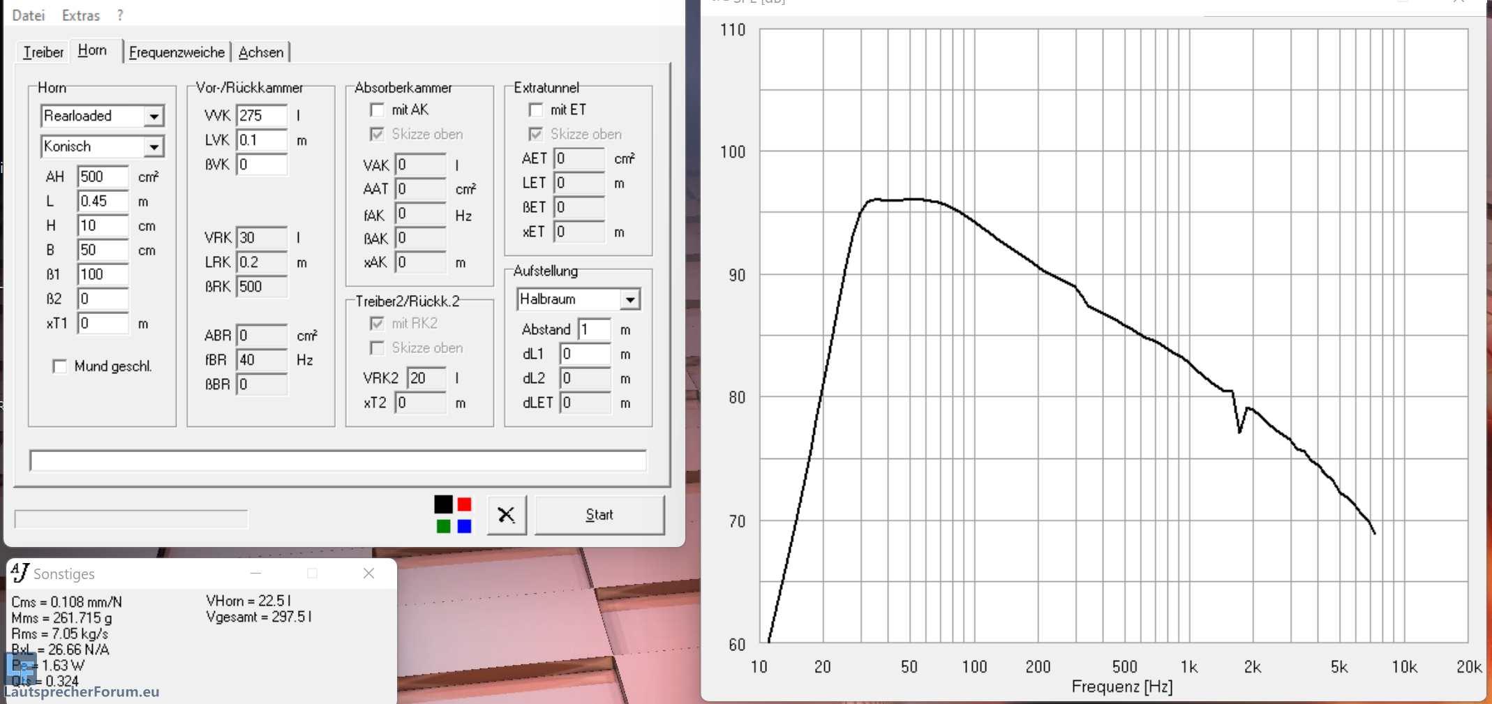

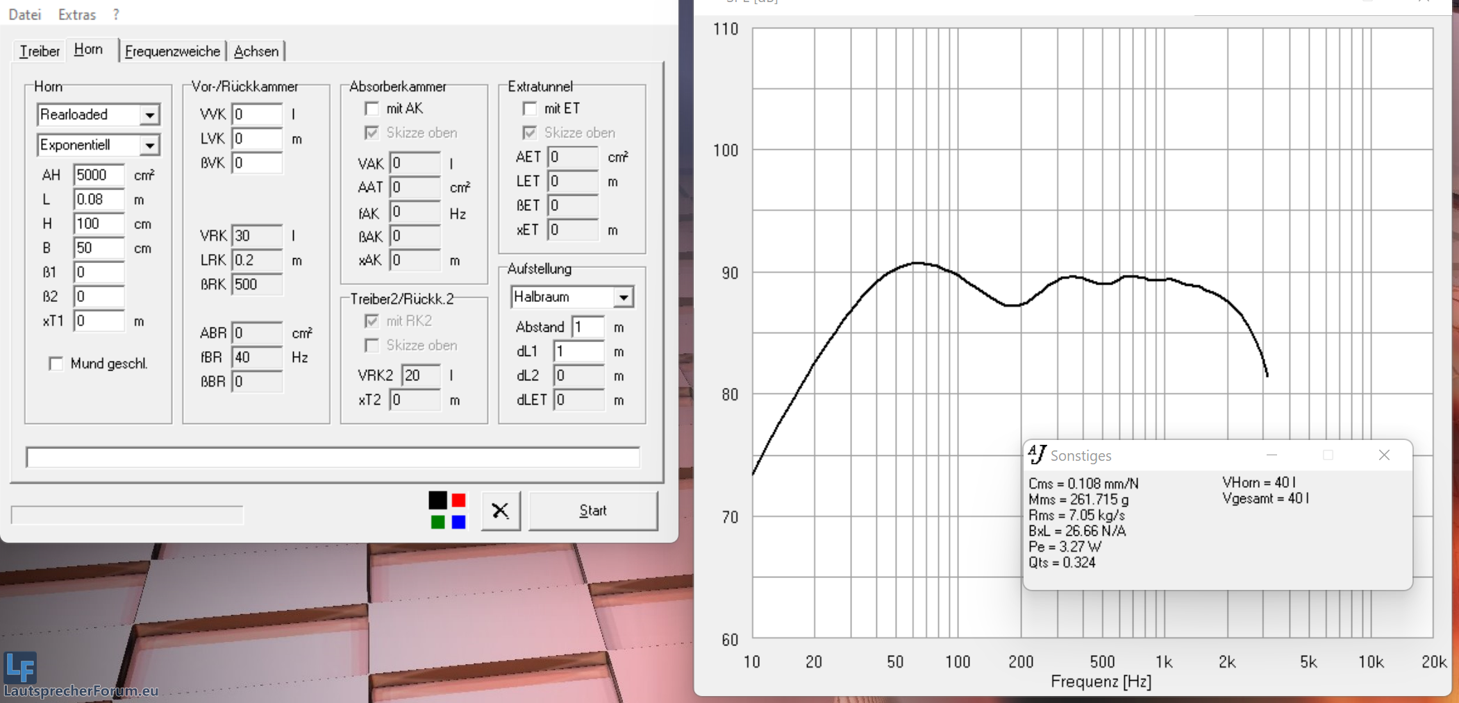

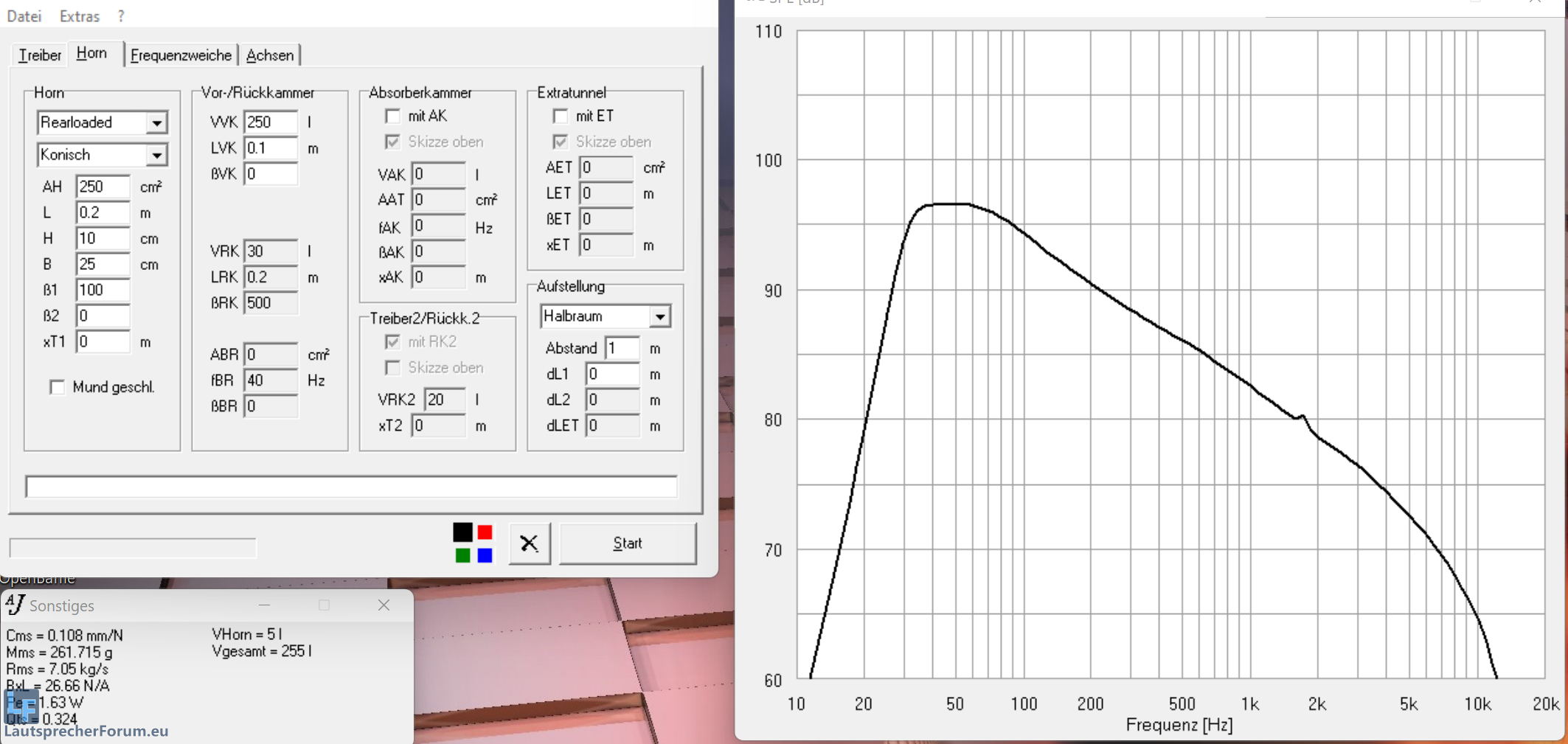

@Hausmeister
falls noch nichts gefunden, hier mal was:
Open Baffle mit 2x18" RCF
Baßreflex mit großer Öffnung - 298l!
Baßreflex mit kleiner Öffnung - 255l!
Michael
