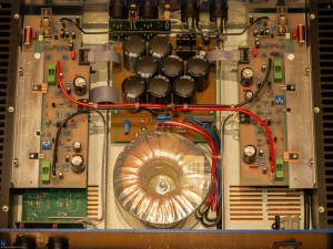

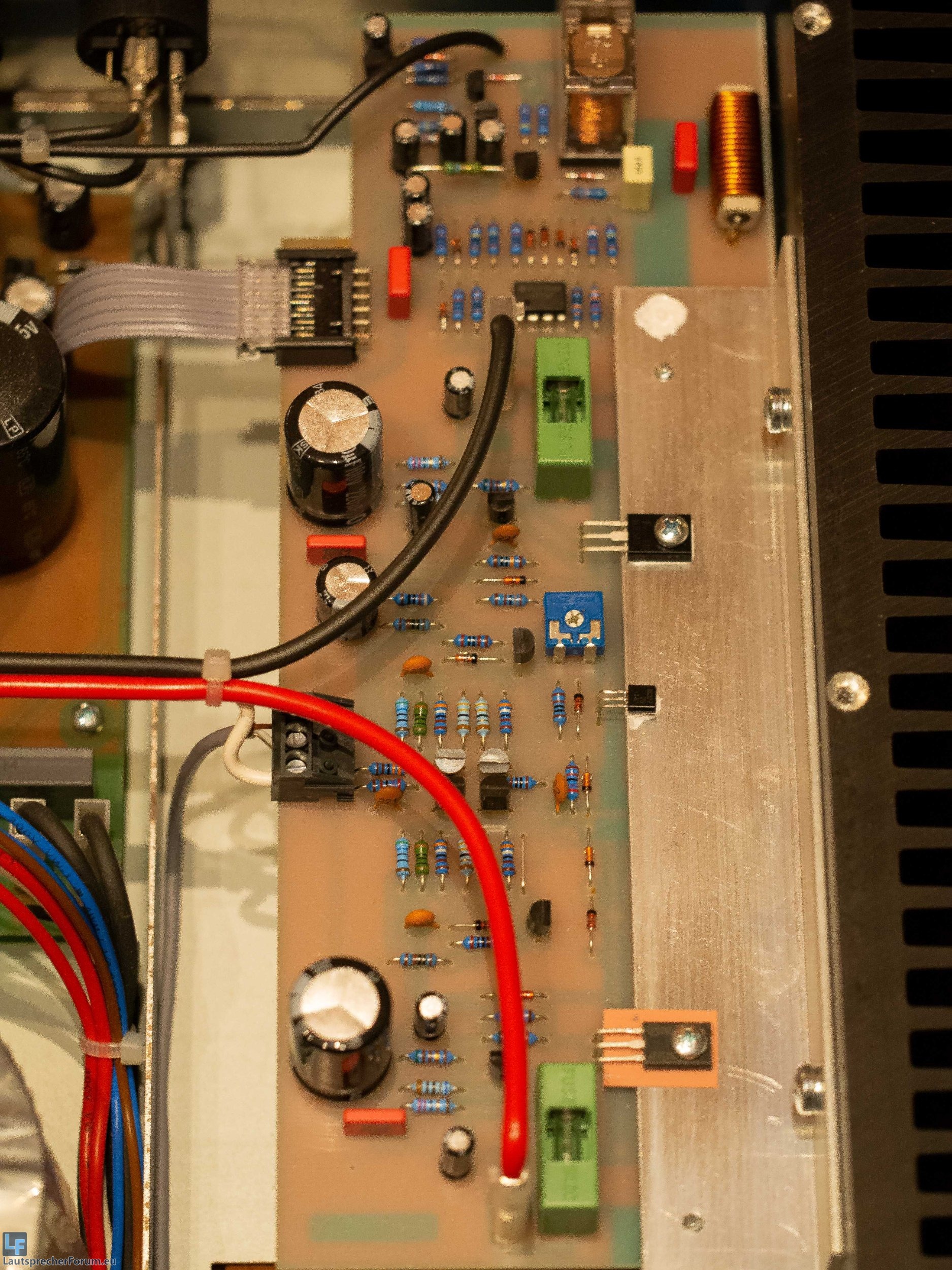

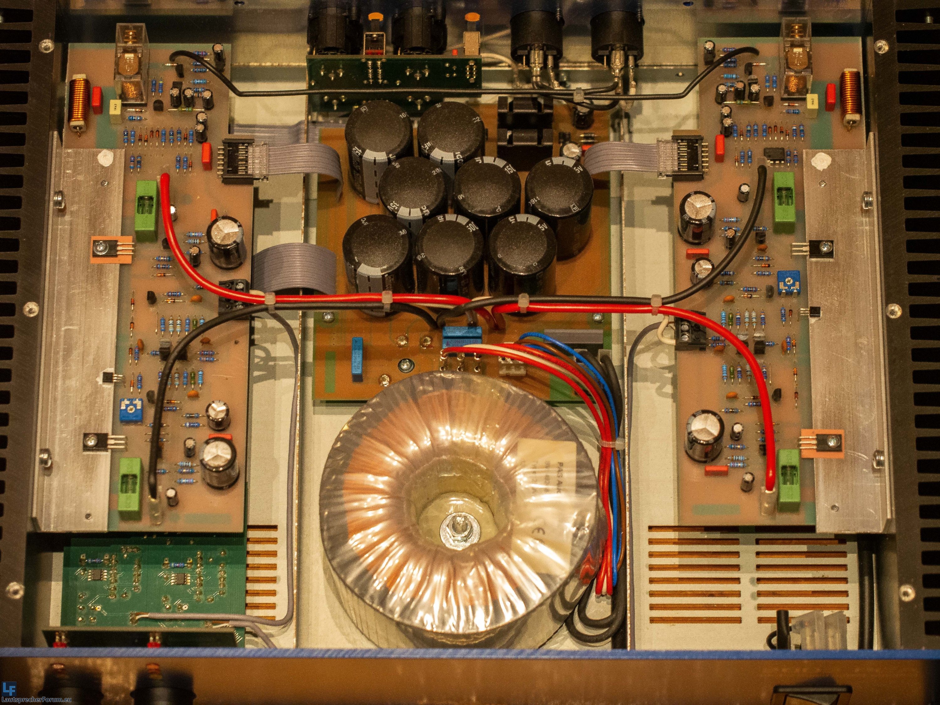

ich habe zwei gebrauchte PAS 2002PCA erworben und habe mir dann das Innenleben mal angeschaut. Dabei sind mir zwei Potentiometer (auf dem Bild in Blau) in der Nähe der Transistoren aufgefallen. Diese waren alle auf einen anderen Widerstand eingestellt. Bei dem einen Verstärker lag der Wert vom linken Kanal bei 20Ohm und vom rechten Kanal bei 70Ohm. Bei dem anderen weiß ich es nicht mehr genau, war aber unter 50Ohm jeweils.
Nun meine Frage, hat jemand eine Vermutung wofür die sind? Vielleicht zum einstellen für einen Ruhestrom für die Transistoren? Und wenn ja, weiß jemand wie man rausfinden kann, wie man die richtig einstellt?
An sich sollte man die ja wohl so lassen wie sie ab Werk kommen, jedoch habe ich die Vermutung, dass die Endstufen schon mal geöffnet worden sind und die unterschiedlichen Werte an allen vier Potis wundern mich auch.

Die Potis sind recht sicher zum Einstellen des Ruhestroms (wobei ich dann eigentlich pro Kanal zwei erwartet hätte) - dass unterschiedliche Werte eingestellt sind sollte vor diesem Hintergrund nicht weiter verwundern - Transistoren haben Toleranzen, die eine Justierung erst notwendig machen.
Zu korrekten Einstellung wird man ohne Unterlagen wenig sagen können, bei den meisten Endstufen ist das ein relativ simples Verfahren, an einem definierten Punkt muss eine vorgegebene Spannung anliegen, danach wird eingestellt.
Ohne diese Information wird’s jedoch schwierig, die bekommt man sehr wahrscheinlich nur vom Hersteller.

Okay, ja das denke ich auch. Weswegen ich denke, dass die verstellt worden sind, ist dass die Endstufen leicht unterschiedlich warm werden (liegt das nicht am Ruhestrom?) und zu sehen ist, dass die schon mal geöffnet worden sind.
Dann werde ich mal schauen ob man die Leute von PAS Audio irgendwie erreicht.

Kurzes update, für die die es interessiert.
Habe so eben mal bei PAS Audio angerufen. Der netter Herr am Telefon meinte man kann den Ruhestrom ganz leicht einstellen indem man die Sicherung nahe des Potentiometers entfernt und dann mit einem Stromstärkemessgerät hier überbrückt. Dabei stellt man das Poti dann so ein, dass ein Strom von 125mA gemessen wird.
