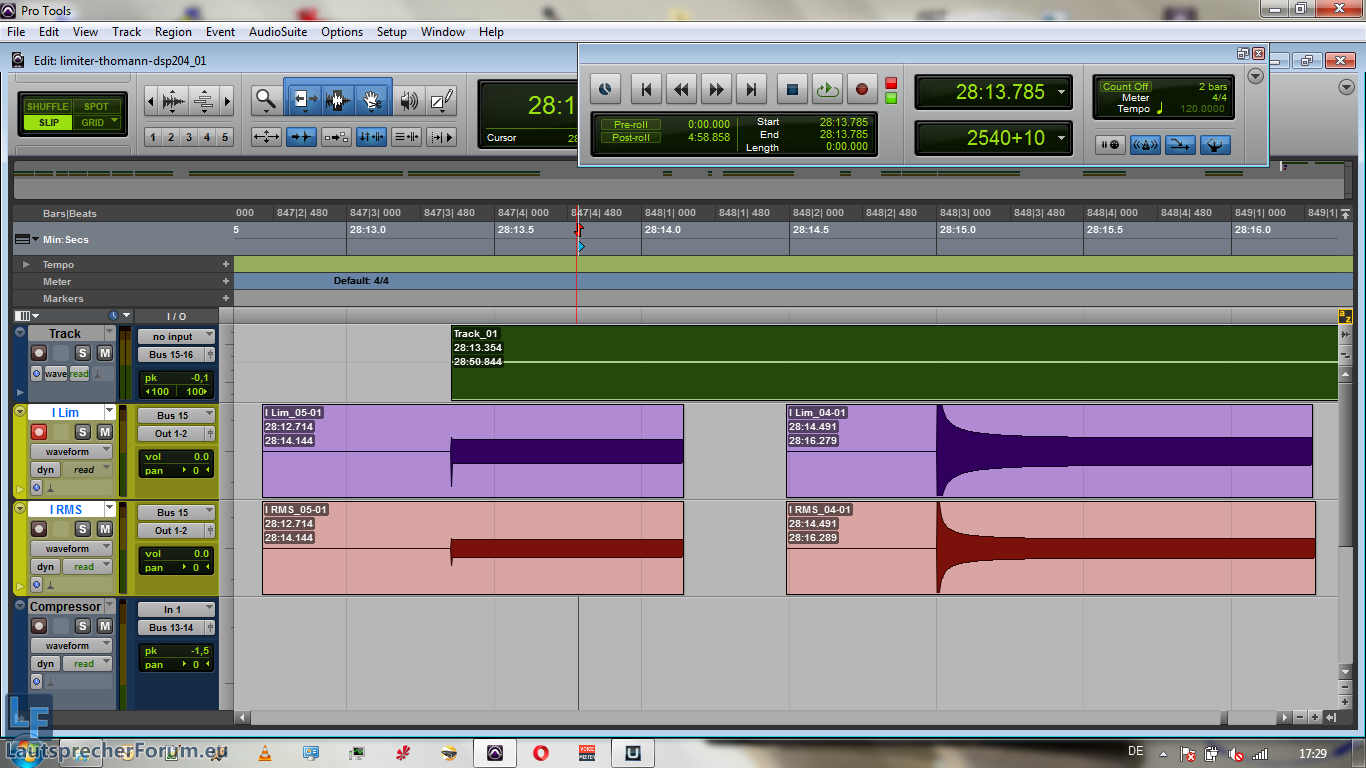

Nachtrag zum Video:
Ich habe den Limiter und Kompressor, mit identischen Settings (1ms/limit/500ms/-6dBu) gegenüber-gestellt,
hierbei kam raus, dass der Kompressor wohl doch ein RMS-Kompressor ist:
Jetzt meine Frage an euch:
Wieso ist der RMS-Limiter/Compressor flotter als der Peaklimiter?
diesmal zum aktuellen Thomann DSP.
https://youtu.be/5c8XPz7_CRM
Ich bitte um etwas Feedback eurerseits.
Ansonsten viel Spaß beim Schauen.
Nachtrag zum Video:

Update:
Ich habe eben gerade mal mit einem Sinus gemessen und dabei "A", also die Attack vom RMS-Kompressor hoch gedreht.
Dabei wird meine Wurst wesentlich breiter, sprich genau es gleiche, als mit niedrigsten Wert, aber hoch gedrehter Ratio.
Ich habe hier 3x aufgenommen, oben der Kompressor, unten der Limiter.
1. 1ms Attack bei beiden
2. 500ms Attack bei beiden
3. Attack von 500ms auf 1ms runtergedreht.
4. Ratio von ∞ auf 1:1 runter gedreht. (je nur Kompressor)
Unten in grau habe ich ein 500ms breites Fenster Markiert.
1. Schaut erstma korrekt aus, aber wieso greift der Kompressor schneller, als auch limitiert den Peak schon?
2. Die Attack geht so gut wie nicht hoch, sondern schaut aus wie bei 1ms.
Beim Kompressor jedoch wird weniger komprimiert, trotz Dauersignal, das is doch falsch?! Sollte nicht einfach nur der Peak vorne wesentlich länger
sein, danach dafür alles identisch?
3. Siehe 2. wieso wird die Wurst dünner sofern Attack steigt, normal sollte sich da garnix tun außer ganz vorne?!
4. Wie erwartet
Sollte 2 nicht eher so aussehen ? (rechts)
4. Wie erwartet

Zur Überprüfung habe ich genau das gleiche Signal jetzt mit einem Plugin komprimiert.
Vorne 1ms, danach 500ms. oben der RMS (Falsch gekennzeichnet im Bild) und unten der Limiter.
Somit gehen wir davon aus, dass beide Limiter im DSP 204 nicht das tun was sie sollen!

da ggf. zu lange limitiert wird.
Ein guter Mittelwert ist wie ich finde ein Release von 300-500ms, Hold dagegen eher niedriger im Bereich 20-50ms.
Da die Settings frei sind, können wir den Kompressor auch als üblichen Kompressor nutzen, statt als RMS-Limiter,
ich persönlich bin hiervon aber absolut kein Fan, da wird damit schon wieder das Signal verfälschen, dafür evtl. aber Pegel rausholen können,
oder zumindest gefühlt mehr Lautstärke.
Um so dichter das Signal, um so mehr sollten wir Richtung Peak wandern, so habe ich das auch im Kopf.
Was RMS angeht, haben wir hier aber paar Cracks, die wesentlich genauer wissen was da wie vor sich geht, je nach Signal,
ich hoffe, da meldet sich noch wer außer mir zu
Mit dem RMS-Limiter regeln wir das "gesamte" Signal erst mal runter im Pegel, ohne es nur zu "bescheiden" und somit gleich massiv zu komprimieren (im Vgl. zum peak).

Das sollte zwar so sein, ABER die wenigsten Kompressoren funktionieren tatsächlich frequenzunabhängig, und auch vor Limitern macht das definitiv nicht durchgängig halt, weder in digitaler noch analoger Domäne.
Je nach Standpunkt kann das positiv oder negativ ausgelegt werden, sowohl wenn es um Klangformung als auch um die Schutzfunktion geht.
