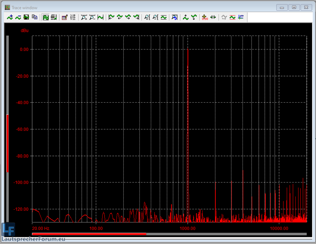

Bei den THD-Spektren sind viele diskrete Anteile unterhalb der Test-Frequenz von 1 kHz zu sehen. Kommt das vom DUT oder woher? Mit fehlt die Messung ohne DUT und mit DUT ohne Signal. Was das Messequipment bei -3 dBFS zum Klirr beiträgt, darf auch nicht außer Acht gelassen werden.

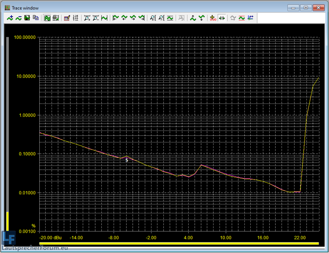

Ebenso finde ich eine Messung von THD(N) vs. Amplitude wichtig, da so das Verhalten über den gesamten Bereich des Eingangs-Levels sichtbar ist. Vor allem wie der THD(N) zum Ende hin ansteigt (wenn der Eingangs-Limiter anfängt zu arbeiten) kann sehr interessant sein. So kann ich sehen, ob ich das Gerät sinnvoll in diesem Bereich betreiben kann oder ob ich ihn auf jeden Fall meiden muss.

Limiter-Messungen im Frequenzbereich sind für mich wenig interessant, viel wichtiger finde ich den Zeitbereich. Wie schnell und vor allem wie sauber greift der Limiter, passt das Release-Verhalten usw. Auch der Kompressor ist aus meiner Sicht im Zeitbereich besser beurteilbar. ARTA kommt hierbei vermutlich an seine Grenzen, da muss dann halt das Oszi her.
Frequenzbereich finde ich schon wichtig, da habe ich schon Geräte gesehen, die eben nicht um den eingestellten pegel
limiteren, oder den Verlauf verbiegen, somit nicht linear limitieren, was fatal enden kann, gerade bei Subs!
Limiter-Messungen mache ich gerne mit Pro Tools, das habe ich in anderen Video schon gemacht,
hier jedoch nicht, da es einfach zu lange wurde.
Werde das aber künftig wieder machen, denke das ist für viele interessant.
in 99% der Fälle passt das aber mit den eingegebenen Werten und reine Peaklimiter greifen idR. <1ms.
Mit dem Oszi könnte ich dann noch prüfen, ob's Clippt,
per ARTA wie viel Verzerrungen wir bekommen.
Das wird sicher +15 Minuten pro Video, aber wie gesagt, denke das macht Sinn ;)
Habe nicht weiter untersucht wo das herkommt.
Das Messequipment trägt so gut wie garnix mit bei, egal ob ich 0dBfs habe, oder -40dBfs.
THD und THD+N liegen hier insgesamt bei 0,00046% und 0,0023%, das macht den Kohl also nicht fett ;)
Weitere Klirrfaktoren unterhalb 0,00030% K3.
-0,5dB Bereiche 10Hz und 70,9kHz.
SN bei ~115dB @8dBu.

Gain vs. Amplitude
  • Input A auf Output 1, Input B auf Output 2, alles flat
  • Input level -20 dBu bis +25 dBu in 1 dB Schritten
  • Signal 1 kHz
  • THDN über FFT Analyzer (32k), AES17 20 kHz Filter
Zunächst wollte ich herausfinden, ab wann der Eingang zerrt. Dazu habe ich das Input Gain auf -25 dB gesetzt und das Output Gain auf 0 dB belassen (-25 dB System Gain).
Die THDN-Kurve zeigt bei niedrigen Eingangspegeln den üblichen, vom Rauschen dominierten Verlauf. Die Stufe bei 4-6 dBu könnte eine interne Umschaltung eines 2-stufigen ADCs sein.
Einen wirklichen THDN-Anstieg sehen wir erst ab 22 dBu Eingangspegel. Damit entspricht das Messergebnis exakt dem Datenblatt. Der ADC am Eingang verträgt also tatsächlich einiges an Pegel.
Im nächsten Schritt habe ich das Input Gain auf -12 dB und das Output Gain auf +12 dB gesetzt. Damit habe ich ein System Gain von 0 dB und erwarte, dass ich den Ausgang vor dem Eingang an seine Grenzen bringen kann. Der Output Limiter steht auf dem Maximum von 9 dBu.
Wir sehen die vorher schon angedeutete Stufe, diesmal bei 3 dBu. Bei 9 dBu steigt der THDN sprunghaft auf knapp über 0.1 % / -60 dB. Er bleibt danach bis 22 dBu auf diesem Plateau. Das ist das typische und eindeutige Verhalten eines Limiters. Er greift dort, wo er laut Einstellung greifen soll und hält den THD dabei im Rahmen. Ab 22 dBu sehen wir wieder das Überfahren des Eingangs. Soweit kann ich also auch den Datenblattwert für den maximalen Ausgangspegel bestätigen (feiner als 1 dB habe ich nicht gemessen).
Spannend ist hierbei das Verhalten der Eingangs-LEDs. Diese referenzieren sich auf den Pegel, der auch in DXO-Control angezeigt wird. Die Limit-LED geht an, wenn der Pegel nach dem Input Gain 0 dBu entspricht. Wir befinden uns hier ja in der digitalen Domäne, daher kann man strenggenommen nicht mehr von dBu sprechen, sondern müsste sich eigentlich auf dBFS beziehen. Allerdings ist der Bezugspunkt des DXO dafür unbekannt.
Die Clip-LED geht an, wenn der Pegel nach dem Input Gain 12 dBu entspricht. Diese Werte haben leider nichts mit dem THD-Verhalten des Geräts zu tun uns sind damit ohne große Aussagekraft. Mit dem Input Gain kann man auf den tatsächlich anliegenden Pegel zurückrechnen. Aber die eigentliche Funktion, dem Nutzer schnell anzuzeigen, ob er sich an oder über der Grenze des Eingangs bewegt, ist nicht gegeben.
Schauen wir uns noch ein paar dazugehörige Spektren an: ohne Signal, 0 dBu, 8 dBu, 9 dBu.
In der Leermessung ist nichts auffälliges zu sehen, wobei ich längere FFTs nicht getestet habe.
Das Klirrspektrum sieht bis 8 dBu für mich noch brauchbar aus. Bei 9 dBu (Limiter aktiv) ist deutlich mehr los und es erscheinen auch diskrete Anteile unterhalb der Testfrequenz von 1 kHz (100 Hz, 350 Hz, 700 Hz). Allerdings liegen diese immer noch mindestens 80 dB unter dem Nutzsignal. Das sieht wohl wilder aus, als es sich in der Realität anhören wird.
