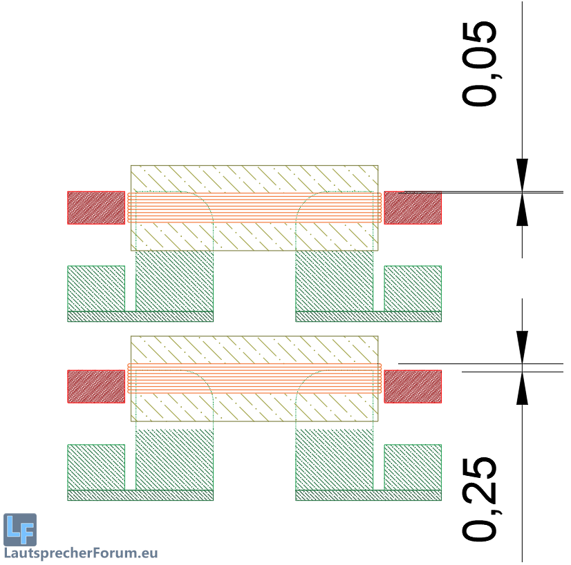

Sooooo,
ich hab's noch mal aufgezeichnet mit genauen Maßen des Chassis.
So und jetzt sagt mir nochma wer, dass 2,5mm Xmax so super gesund sind.
Bild korrigiert
- Beiträge: 8880
- Bedankung vergeben: 350 Mal
- Bedankung erhalten: 1164 Mal
Re: Interpretation Messergebnis Horntop
Fehler gemacht, is oben korrigiert, war bissi neber de Kapp
Das ist ne Underhang-Spule, das habe ich überhaupt nicht bedacht!
Dennoch, bei 2,5mm sind schon 2mm (also 22%) der Spule nicht mehr im vollen Magnetfeld.
Zur Belastbarkeit.
Diese ist ermittelt bei 400W @ Re ab 100Hz bis + 1 Dekade, 12dB/But, 6dB Crest.
Dies entspricht einem Test von 275W @ 8 Ohm, Xmax liegt dabei bei 2,9mm.
Die vollen 400W @ Znom sollten damit also nicht dauerhaft drin sein.
Meine Erfahrung ist aber, dass 18s recht konservative Angaben bei der Belastbarkeit macht.
Zur Belastbarkeit.

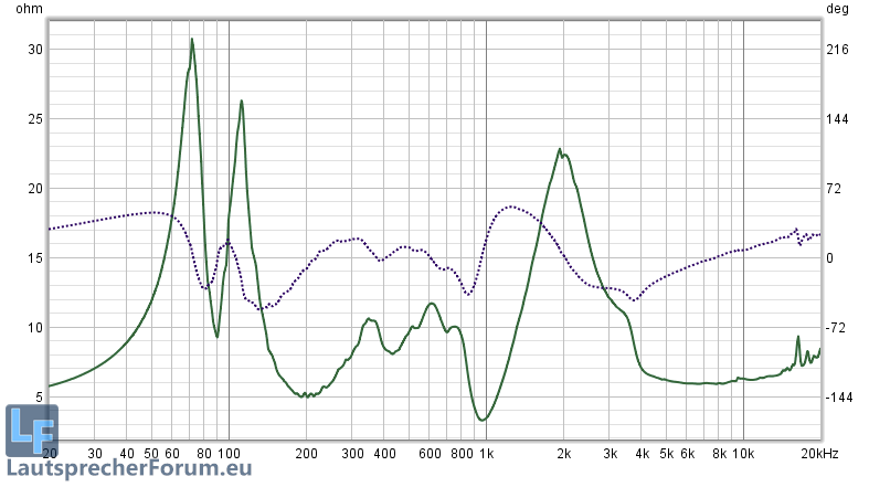

Ich hab gestern nochmal die Impedanz gemessen. Ich frage mich wikrlich, warum der BR auf 90Hz getuned ist. wäre 120 Hz nicht sinnvoller gewesen?! dann hätte ich nciht diesen fiesen Dip.. egal

Grüzi,
danke für die Impedanzmessung. Der Resonator ist mit 90Hz bei der Kiste schon richtig gesetzt.
