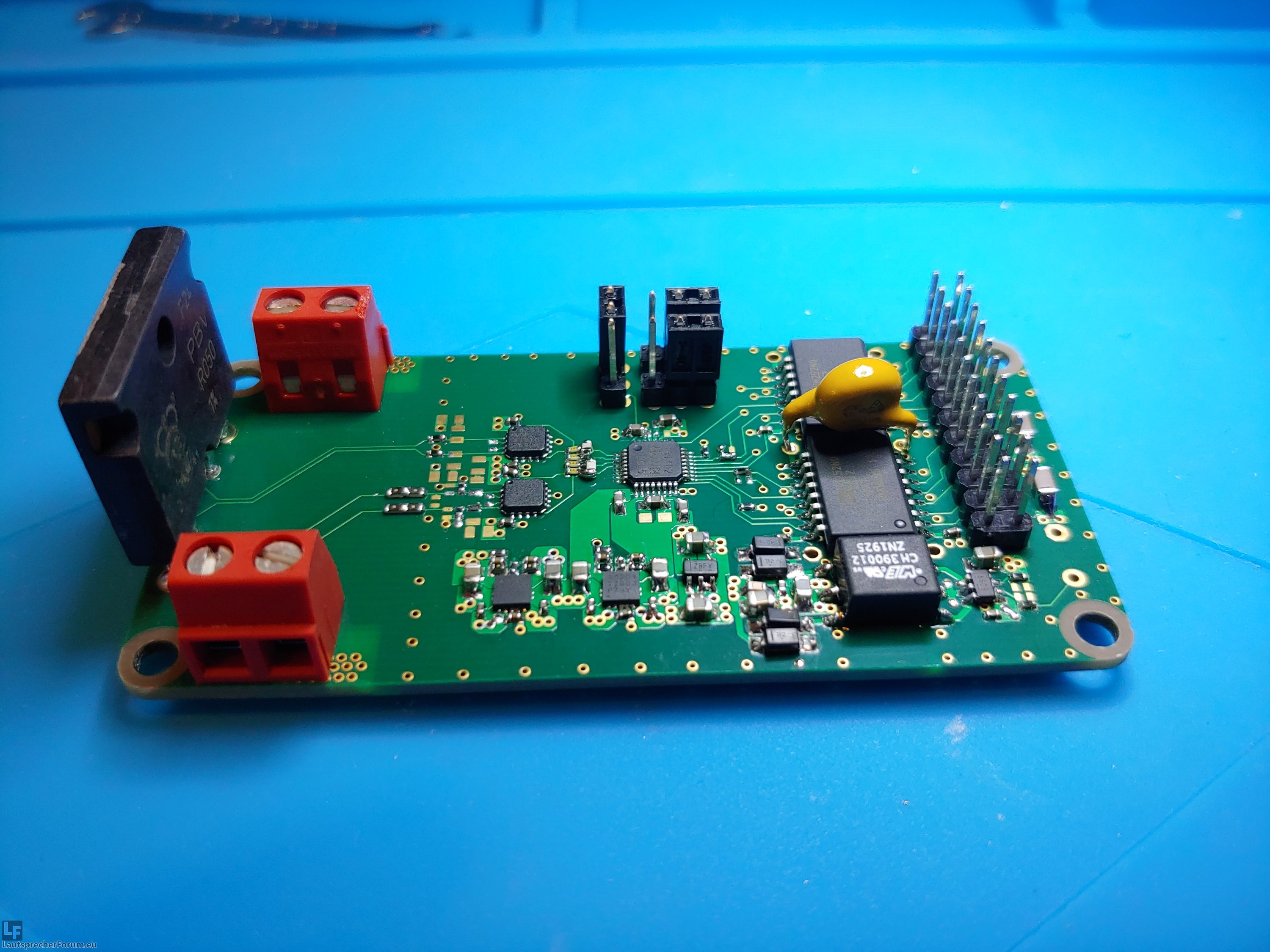

Beitrag von jones34 »
Vielleicht interessant zum Thema.
Gerade entsteht hier ein Frontend zur echten Leistungsmessung an Lautsprechern, also Spannung und Strom.
Das ganze ist unter anderem zum Monitoring während Veranstaltungen gedacht und wird einfach in die Leitung zum Lautsprecher geklemmt.
Auch Limiter einstellen soll so easy werden.
Platinen und Bauteile für den ersten Prototyp sind gerade unterwegs.
Ich denk ich werd dann mal mehr dazu schreiben wenn das alles funktioniert.
Kleiner Teaser
