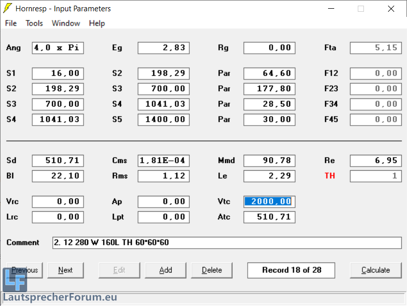

ich bin gerade dabei ein TH für den 12-280W zu schustern. Ziel ist dabei mit einem Treiber ein ähnliches Verhalten wie im LF-sub212W zu erzielen. Die Simulation hierzu sieht auch sehr gut aus - 42 Hz (-3db) bei 92 db/1W/m. Dafür ist das Volumen mit 155l relativ groß ausgefallen.

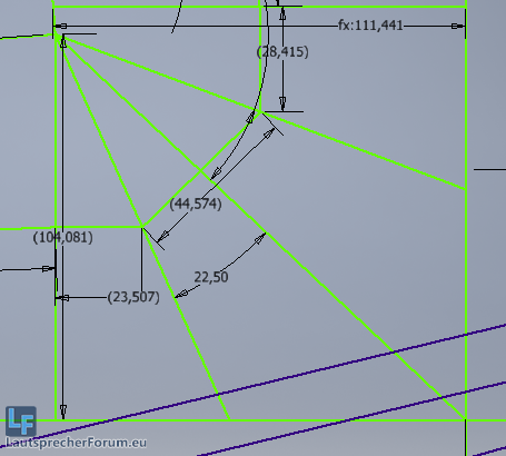

Jetzt war ich die letzte Zeit mit der Faltung dieses Konstrukts beschäftigt und möchte hier fragen, ob ich im Gedanken richtig rangegangen bin.

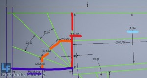

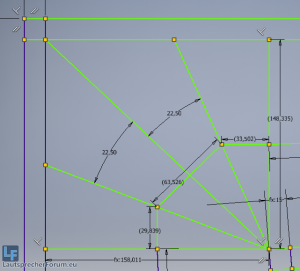

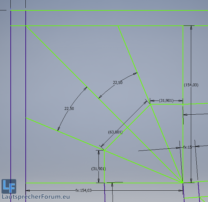

Der erste Versuch war, den Verlauf über die Ecke zu falten. Hierbei sind die Abstände zu den 2 Seitenwände von dem Knickpunkt aus gesehen konstant.
Von der Inneren Ecke ist der Abstand zur Seitenwand jeweils 154 mm. D.h. mein Hornverlauf wird unterbrochen und nach dem Knick genau so weitergeführt. Jedoch verlängert das unweigerlich die Länge des Segments, richtig?

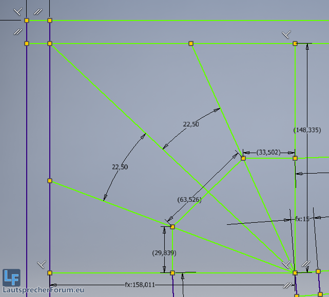

Das hat mich zum zweiten Ansatz gebracht. Hierbei ist der Abstand der Wände um den Öffnungswinkel im Bezug zur Länge des Hornverlaufs im Eck größer.
Wenn ich nun den Verlauf gedanklich geradebiege stimmt die Länge sowie der Querschnitt bzw. Abstand außerhalb des Knicks. An der Faltungsstelle selbst ist der Querschnitt größer.
Nun ist die Frage was der realitätsnahe Kompromiss ist. Mein Gefühl sagt mir, dass der Ansatz 2 so "korrekter" sein sollte und ich so näher an die Simulation ran komme.

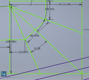

Für ein einigermaßen "kompaktes" Design schneidet ein Brett ausm L12 die Ecke einer gefalteten Sektion. In grün ist die Ecke und blau ist das Brett, welches in den Verlauf hereinragt.

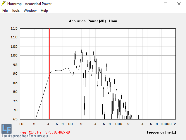

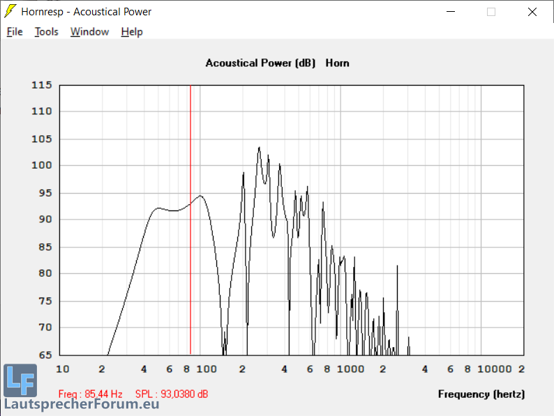

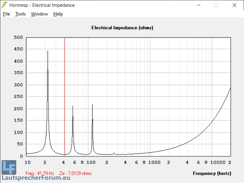

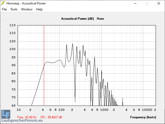

Hier sind die Daten aus Hornresponse.
Schalldruck liegt im "Tal" zwischen den Peaks bei 91,7. -3 db sind bei 42 Hz. Den starken Anstieg, welcher oft bei THs vorkommt habe ich durch einen längeren L12-Bereich vermieden. Soweit bin ich mit der Simulation zufrieden.

also so wirklich schlau wird man aus deinen 'Ausschnittzeichnungen' ja net ... ich kann sie auch nicht deuten. Die Tunigfrequenz deiner TH ist 50Hz ... also wird das ne schöne Dröhnkiste. Stand oben nicht was von 'tief spielen sollen' ??

Wie kann man von Tuning auf Dröhnkiste tippen? Ich dachte, dass der Frequenzverlauf und die Gruppenlaufzeit Aussage über dröhnig oder nicht dröhnig machen kann. Die Simu zum GD mach ich dazu, sobald ich am PC bin.
Hast du dazu noch mehr Input? Gerne auch mit Empfehlungen, wie die Abstimmung eher aussehen sollte, damit die Dröhnkiste vermieden wird.
Ich hab geschrieben, dass ich tiefer als der LF212w möchte. Nicht tief. Ich persönlich finde 42 Hz (-3db) ausreichend tief.evtl ist hier aber der Abfall zu steil. Mal sehen.
Bei den Zeichnungen geht es um die Hornfläche am Eingang bzw. Am Ausgang der Knickstelle im Verhältnis zur Pfadlänge um die Biegung. Durch die Pfadlänge im Knick sollte ja die Ausgangsfläche durch den Öffnungswinkel des Hornverlaufs größer sein,als der Eingang.
Ich markiere die Tage dazu nochmal deutlicher welche Maße ich genau meine.

problem bei son nem Tappedhorn ist halt das irgendwann die Auslöschung kommt, bis dahin sollte man schauen,
dass mein einen brauchbaren nutzbaren Frequenzgang hinbekommt.

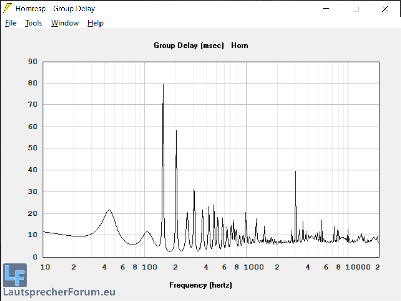

Dort wo die Auslöschung sitzt hast du auch nen Groupdelaypeak, den kann man mit nem steilflankigen EQ wieder reduzieren,
trotzdem musst du weit vorher trennen...
Eventl. würde ich wieder etwas "rückbauen", also kürzeres Horn wird dann kleiner und 46-48Hz -3db reichen hier auch,
dafür spielt die Kiste dann wieder höher...
Mir persönlich wäre die Kiste auch auch nen Tacken zu groß für die Performance.

Ja, den Peak habe ich deutlich bei ca. 150 Hz. Ist das weit genug vom Trennpunkt weg? Geplant war eine Trennung bei höchstens 120 Hz. Den GD-Peak mit einem Eq zu bändigen werde ich mir merken, danke :)
pysos hat geschrieben: 21. Nov 2020 21:07 [...]Eventl. würde ich wieder etwas "rückbauen", also kürzeres Horn wird dann kleiner und 46-48Hz -3db reichen hier auch,
dafür spielt die Kiste dann wieder höher... [...]
Würdest du die Kiste höher tunen, damit der GD-Peak weiter nach oben geschoben wird, und somit leichter mit dem DSP weggetrennt werden kann oder ist das eher aus Platzgründen auf die 3-4Hz unten raus verzichten?

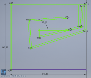

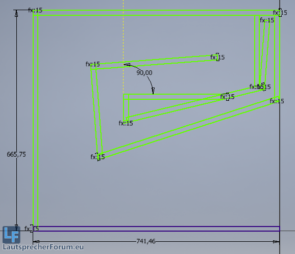

pysos hat geschrieben: 21. Nov 2020 21:07 [...]PS: Ohne deinen inneren Aufbau jetzt zu kennen, aber 60x60x60 erscheint mir geometrisch nicht schlüssig für ein TH
So ist das TH aktuell gefaltet. Die Angabe in der Simu von 60*60*60 war eine erste Idee, die sich auch mir recht schnell als nicht schlüssig bzw. faktisch unmöglich gezeigt hat. Aktuell ist es 40*74,5*66,5. Ja, riesig im Verhältnis zum Output. Das stimmt schon. Wie gesagt, bin ich hier auch über einen anderen Treiber am Nachdenken.

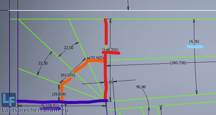

Aber erstmal zurück zur Eingangsfrage. Ohne, dass die für mich beantwortet ist, machen die Simulationen nicht viel Sinn, da die abgeleiteten Pläne potentiell alle falsch sind, wenn ich hier die falsche Annahmen getroffen habe.
Die Hornlänge im Knick trägt ja auch zum Hornverlauf bei, deshalb muss ich nach der Knickstelle weiter geöffnet sein als zu Beginn des Knicks, richtig?
Das TH öffnet in diesem Bereich mit einem Winkel von 4,36°. Das entspricht einer Steigung von 7,6%. Dann kommt die rote Markierung, welche die Hornfläche/Breite am "Knickeingang" beschreibt. In orange habe ich den Verlauf eingezeichnet. Dieser Verlauf bzw. dessen Länge führt doch dazu, dass die Hornfläche/Breite am "Knickausgang" (türkis) größer ist, als der Eingang.
Der türkise Abstand müsste dann doch um die Länge des Verlaufs von orange*7,6% größer sein.
Die eigentliche Frage ist, ob das so korrekt ist und so auch bei anderen Faltungen umgesetzt wird. Ich hoffe, dass die Frage klarer wurde, ich habe hierzu nur recht wenig im Netz gefunden. Ein Link zu Lektüre zur Faltung wäre auch super :)
Ich kann zum Glück den Plan recht flott an neue Simulationen anpassen, daher gerne her mit Tipps und tricks beim TH-Bau ;)
Beitrag von pysos »
Lass mal diesen "Schwalbenschwannz" vor dem Treiber hoch ins rechte Ecke weg,
das wird mit zur massiven Auslöschung beitragen...
Du kannst auch deinen Hornverlauf mal als Frontloaded-Offset-Horn simmulieren,
so kannst du Hornverläufe vor dem Treiber simmulieren,
dann siehst du die Effekte von deinem "Schwalbenschwanz"...

Meinst du die Auslöschung ab 120 Hz? Die war durch den längeren L12 gewollt hervorgerufen in der Hoffnung, dass der Peak im GD weit genug hinter der Trennung von maximal 120 Hz liegt. Hierdurch wollte ich mir eigentlich EQs vermeiden, die die typischen TH-Peaks wieder grad ziehen müssen.
Ich hab dennoch mal das ganze ohne den Massiven Einbruch simuliert. GD liegt bei 21 ms und bei den Peaks im F-Gang bei 150 Hz und 200 Hz natürlich entsprechend höher.
Durch das alles habe ich einen leicht flacheren Rolloff, den gleichen Tiefgang und weniger Absenkung zwischen den beiden ersten Peaks. Alles in allem gefällt mir der Nutzbereich besser aber gleichzeitig muss ich die Peaks bei 150 Hz von +10 db mit dem DSP in den Griff bekommen. Gleichzeitig flacht der Peak bei Bodenaufstellung ab und liegt nur noch 6 db über dem Kernschalldruck. Vielen Dank für den Input :)
pysos hat geschrieben: 23. Nov 2020 13:30 Du kannst auch deinen Hornverlauf mal als Frontloaded-Offset-Horn simmulieren,
Hab ich eben gemacht, die Peaks liegen genau in dem Bereich der Auslöschung, so wie das zu erwarten war. Gute Idee sich die Segmente mal einzeln anzusehen :top:

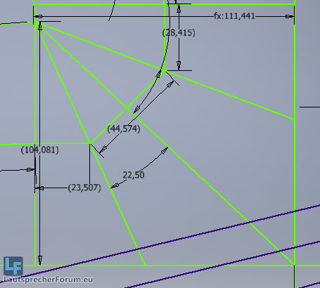

Simon hat geschrieben: 23. Nov 2020 12:03 Aber erstmal zurück zur Eingangsfrage. Ohne, dass die für mich beantwortet ist, machen die Simulationen nicht viel Sinn, da die abgeleiteten Pläne potentiell alle falsch sind, wenn ich hier die falsche Annahmen getroffen habe.
Hat hier jemand noch Input zu der Frage aus diesem Post zur Faltung? Die Maße des MTH4654s an den Knickstellen scheinen auch ähnlich berechnet worden zu sein. Leider kann ich die Berechnung wegen fehlenden Daten nicht zu 100% überprüfen.
