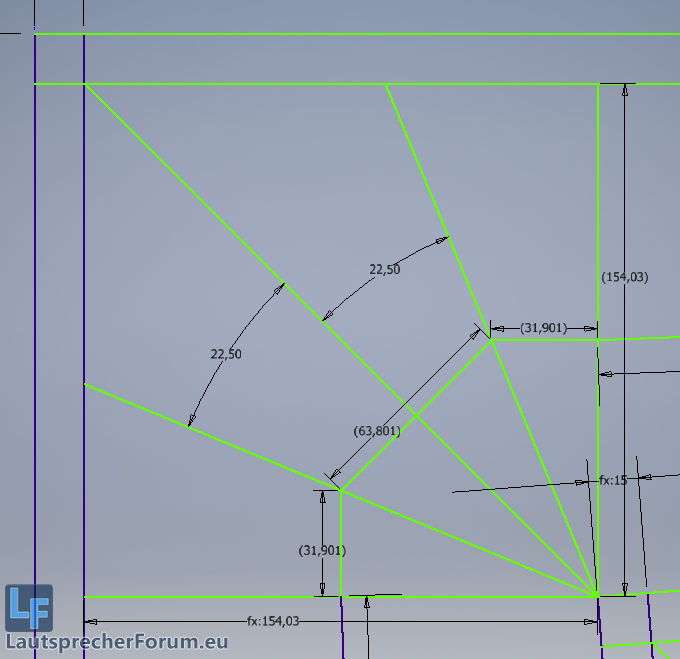

Der erste Versuch war, den Verlauf über die Ecke zu falten. Hierbei sind die Abstände zu den 2 Seitenwände von dem Knickpunkt aus gesehen konstant.
Von der Inneren Ecke ist der Abstand zur Seitenwand jeweils 154 mm. D.h. mein Hornverlauf wird unterbrochen und nach dem Knick genau so weitergeführt. Jedoch verlängert das unweigerlich die Länge des Segments, richtig?

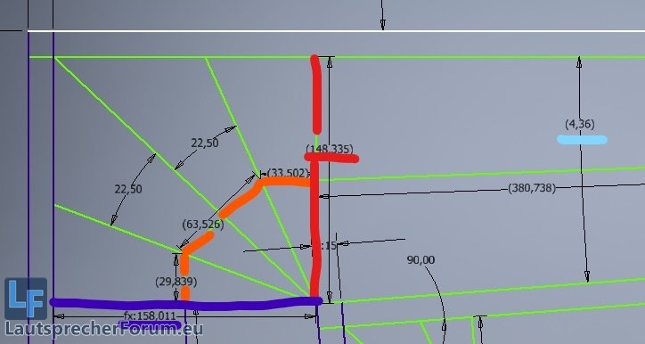

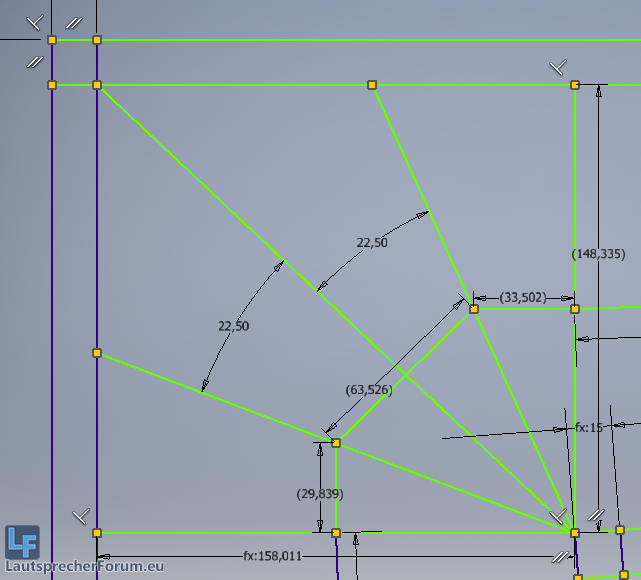

Das hat mich zum zweiten Ansatz gebracht. Hierbei ist der Abstand der Wände um den Öffnungswinkel im Bezug zur Länge des Hornverlaufs im Eck größer.
Wenn ich nun den Verlauf gedanklich geradebiege stimmt die Länge sowie der Querschnitt bzw. Abstand außerhalb des Knicks. An der Faltungsstelle selbst ist der Querschnitt größer.
Nun ist die Frage was der realitätsnahe Kompromiss ist. Mein Gefühl sagt mir, dass der Ansatz 2 so "korrekter" sein sollte und ich so näher an die Simulation ran komme.

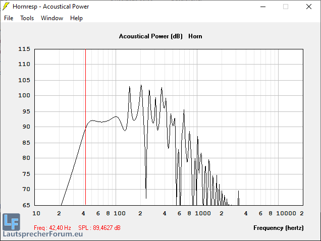

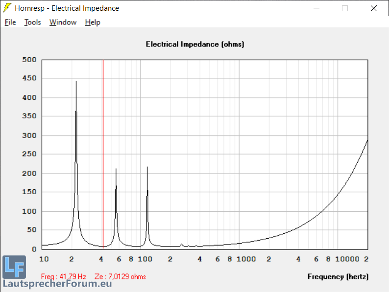

Hier sind die Daten aus Hornresponse.
Schalldruck liegt im "Tal" zwischen den Peaks bei 91,7. -3 db sind bei 42 Hz. Den starken Anstieg, welcher oft bei THs vorkommt habe ich durch einen längeren L12-Bereich vermieden. Soweit bin ich mit der Simulation zufrieden.

Bei den Zeichnungen geht es um die Hornfläche am Eingang bzw. Am Ausgang der Knickstelle im Verhältnis zur Pfadlänge um die Biegung. Durch die Pfadlänge im Knick sollte ja die Ausgangsfläche durch den Öffnungswinkel des Hornverlaufs größer sein,als der Eingang.
Ich markiere die Tage dazu nochmal deutlicher welche Maße ich genau meine.

der Jobst doppel 12 Tuned aber bei / um 43 Hz ... deine TH Kiste 50 Hz ... ist also höher Abgestimmt und nicht tiefer ...

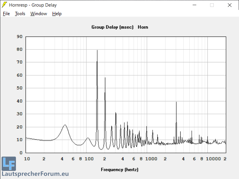

problem bei son nem Tappedhorn ist halt das irgendwann die Auslöschung kommt, bis dahin sollte man schauen,
dass mein einen brauchbaren nutzbaren Frequenzgang hinbekommt.
Dort wo die Auslöschung sitzt hast du auch nen Groupdelaypeak, den kann man mit nem steilflankigen EQ wieder reduzieren,
trotzdem musst du weit vorher trennen...

Die Hornlänge im Knick trägt ja auch zum Hornverlauf bei, deshalb muss ich nach der Knickstelle weiter geöffnet sein als zu Beginn des Knicks, richtig?
Das TH öffnet in diesem Bereich mit einem Winkel von 4,36°. Das entspricht einer Steigung von 7,6%. Dann kommt die rote Markierung, welche die Hornfläche/Breite am "Knickeingang" beschreibt. In orange habe ich den Verlauf eingezeichnet. Dieser Verlauf bzw. dessen Länge führt doch dazu, dass die Hornfläche/Breite am "Knickausgang" (türkis) größer ist, als der Eingang.
Der türkise Abstand müsste dann doch um die Länge des Verlaufs von orange*7,6% größer sein.
Die eigentliche Frage ist, ob das so korrekt ist und so auch bei anderen Faltungen umgesetzt wird. Ich hoffe, dass die Frage klarer wurde, ich habe hierzu nur recht wenig im Netz gefunden. Ein Link zu Lektüre zur Faltung wäre auch super

Das TH hat einen Peak bei 50 Hz, das Tuning liegt laut Simu aber bei ca. 42 Hz, zumindest wenn man die Phase betrachtet. Meine Aussage, dass meine Kiste tiefer kommt, bezieht sich auf -3 db. Falls das nicht die gängige Praxis ist, kannst du mir gerne erklären, was man sonst als Bezugsgröße für die untere Grenzfrequenz angibt.

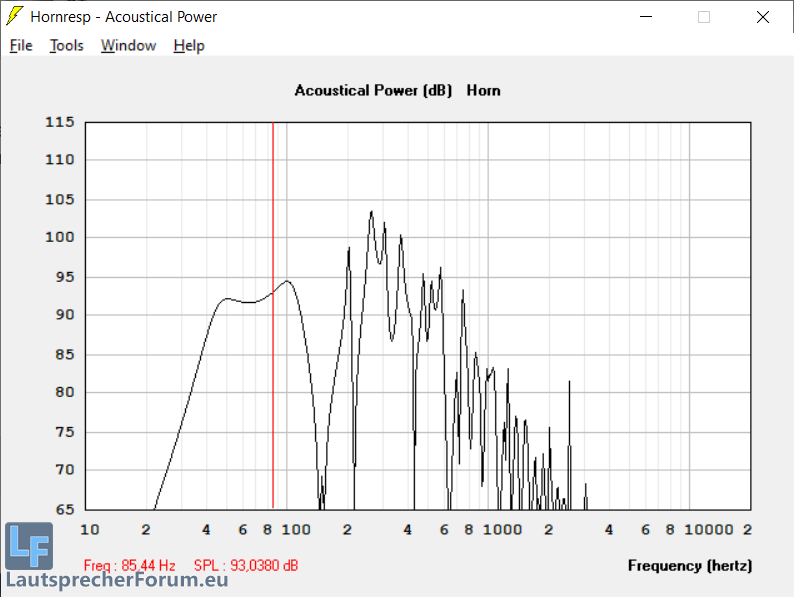

Ja, den Peak habe ich deutlich bei ca. 150 Hz. Ist das weit genug vom Trennpunkt weg? Geplant war eine Trennung bei höchstens 120 Hz. Den GD-Peak mit einem Eq zu bändigen werde ich mir merken, dankepysos hat geschrieben: ↑21. Nov 2020 21:07 Grüzi,
trotzdem musst du weit vorher trennen...[...]

Meinst du die Auslöschung ab 120 Hz? Die war durch den längeren L12 gewollt hervorgerufen in der Hoffnung, dass der Peak im GD weit genug hinter der Trennung von maximal 120 Hz liegt. Hierdurch wollte ich mir eigentlich EQs vermeiden, die die typischen TH-Peaks wieder grad ziehen müssen.
Ich hab dennoch mal das ganze ohne den Massiven Einbruch simuliert. GD liegt bei 21 ms und bei den Peaks im F-Gang bei 150 Hz und 200 Hz natürlich entsprechend höher.
Durch das alles habe ich einen leicht flacheren Rolloff, den gleichen Tiefgang und weniger Absenkung zwischen den beiden ersten Peaks. Alles in allem gefällt mir der Nutzbereich besser aber gleichzeitig muss ich die Peaks bei 150 Hz von +10 db mit dem DSP in den Griff bekommen. Gleichzeitig flacht der Peak bei Bodenaufstellung ab und liegt nur noch 6 db über dem Kernschalldruck. Vielen Dank für den Input
Hab ich eben gemacht, die Peaks liegen genau in dem Bereich der Auslöschung, so wie das zu erwarten war. Gute Idee sich die Segmente mal einzeln anzusehen
