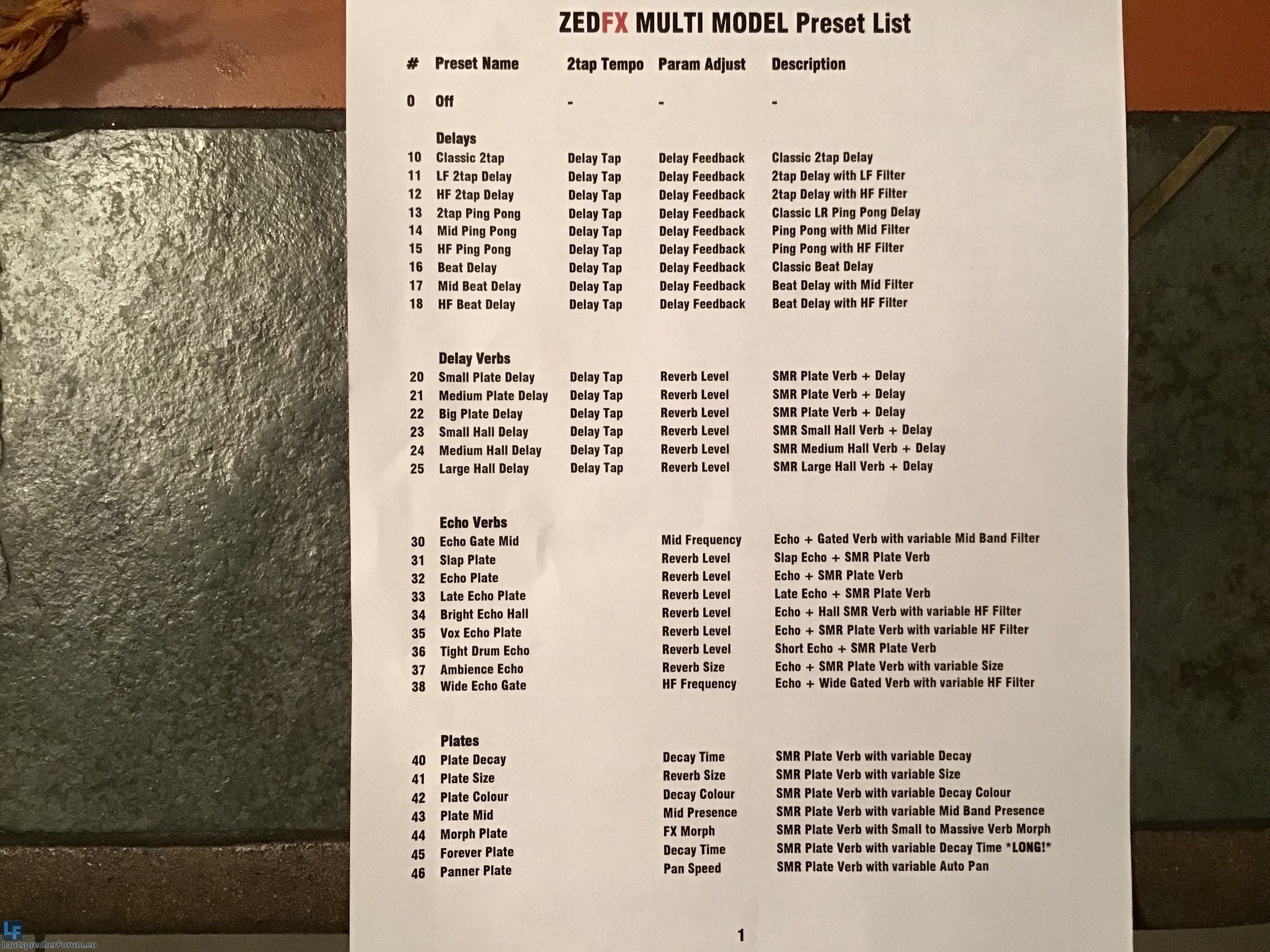

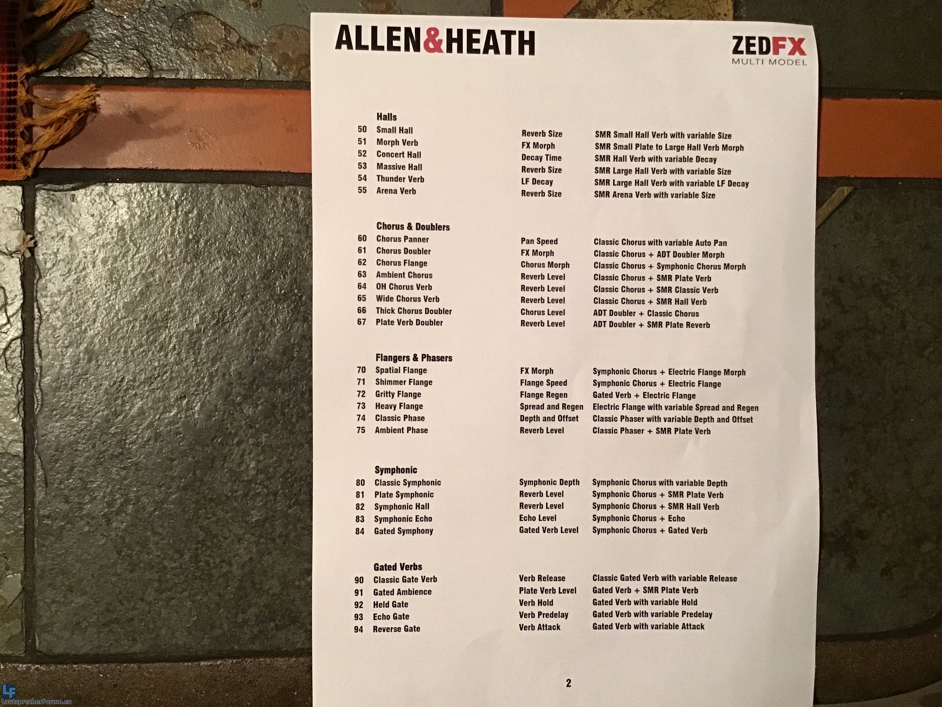

Kann mir jemand eine Empfehlung geben, welcher Effekt für die Unterstützung von Live-Gesang
Geeignet ist ? Mein Kleinmixer von Allen&Heath hat keinen expliziten Vocal Effekt zur Auswahl. Nach meinem Geschmack scheint Plate Reverb No 41 mit mittlerer Reverb-Länge geeignet zu sein.
Hat jemand dazu Erfahrung, bzw. Auf was da zu achten wäre ?

Es muss halt zum Lied passen.
Am besten wäre hier, wenn du einfach rumspielst und testest, was dir am besten gefällt.
Chorus ist teilweise für Background ganz nett.
Reverb is die "Allzwecksau", vor allem Reverb+Hall.
Ich wechsle Live je nach Track immer die FX, primär nutze ich einen getappten LiveHall (bei dir Delay, oder sowas wie die 23-25, nur mit Tap) und auch einen Reverb.
Plate kann auchma passen, habe ich primär aber nur auf der Snare, manchma auch Toms, selten mal auf den OH.

Habe grad nochmal probiert. Es ist für ein mehr Balladenartiges Lied. Preset 41 find ich immer noch passend oder alternativ No.35 „Vox Echo Plate“ (mhmm, VOX meint evtl. Auch Vocal).
Mit der von Dir angesprochenen Tap-Funktion habe ich aber noch ein Verständniss Problem.
Wonach richtet sich das Tap-Tempo, also die Frequenz mit der ich den Tap-Knopf drücke ?
Meine Versuche mit drücken nach Rhythmus oder Beat brachten mir kein vernünftiges Ergebnis.

Tap machste immer im Takt der Musik. Also 3 4 mal zum Takt drücken und das Delay passt zum Beat.
Bei gescheiten Effekten macht das enorm viel aus, also wie's klanglich passt. Mischt man aber immer nur ganz leicht mit dazu.
Langsamer Beat = langer "Hall", schnell = sehr kurzer "Hall".
