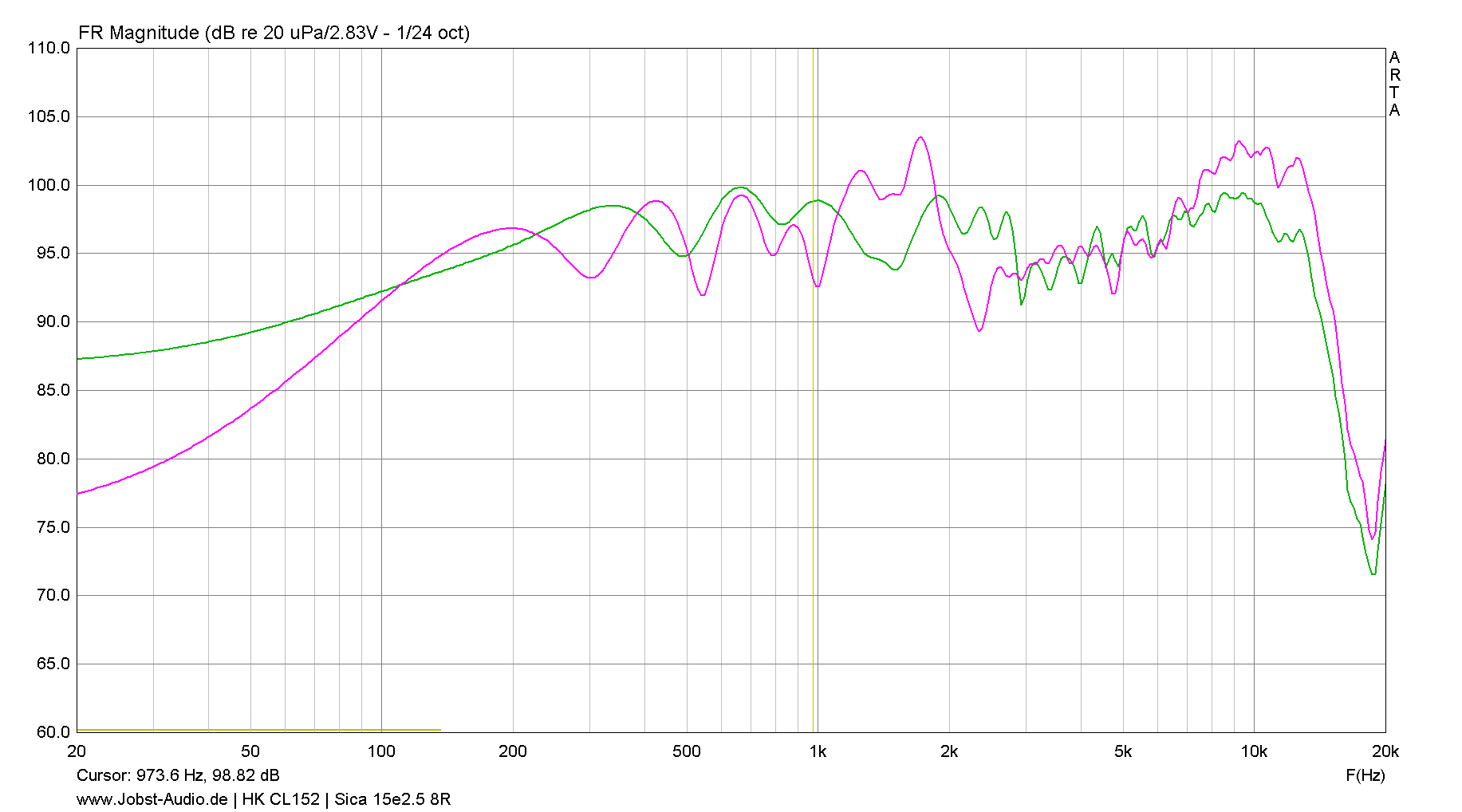

Das Top ist nun stärker im Mittelton (keine Senke mehr), als auch 2-3dB lauter (Kennschalldruckpegel, als auch Max SPL)
und der HF spielt weniger Spitz, als auch zerrt weniger unter Last, da die Soffitte ausgebaut wurde.
Auch hatte das Original-Chassis starke Resos und Überschwinger im Bereich 2kHz,
diese weist der Sica nicht auf, dort ist's nun flat und (im Vergleich) Resofrei.
Die XO passt "akzeptabel", für einen 08/15-Tausch ohne Weichenmod sogar recht gut.

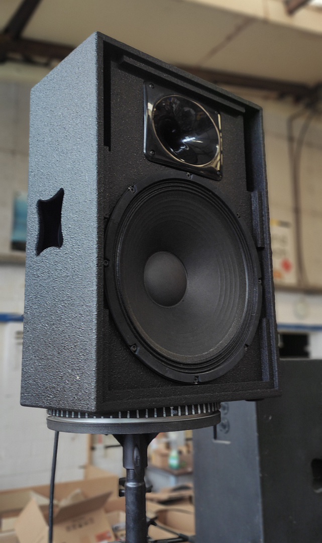

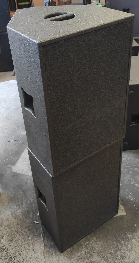

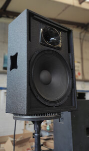

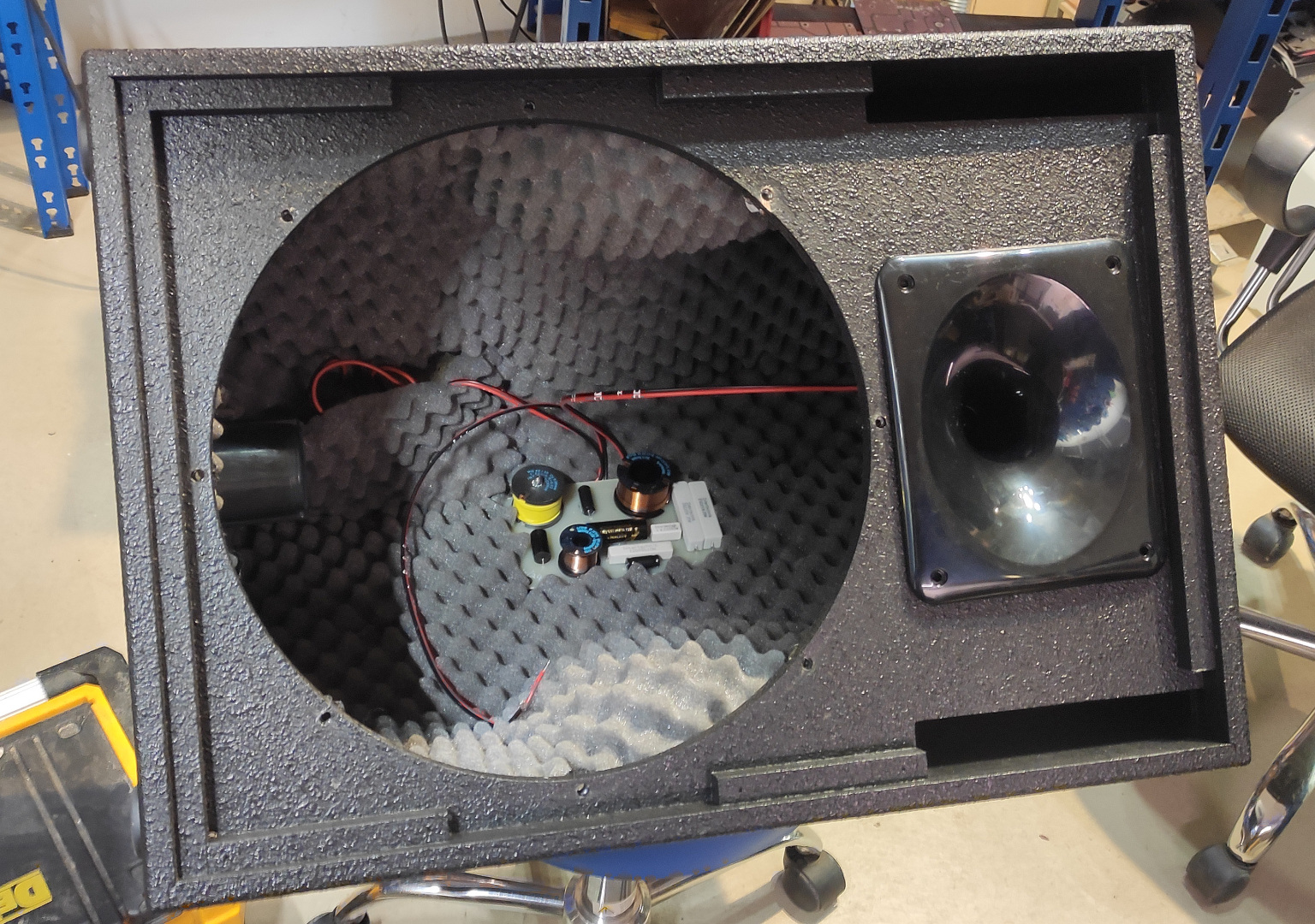

- Neues Topteil-Gehäuse als praktische, moderne MuFu.
- Neuer, preislich attraktiver Hochtöner
- Nagelneu, frisch enwicklete Fquenzweiche.

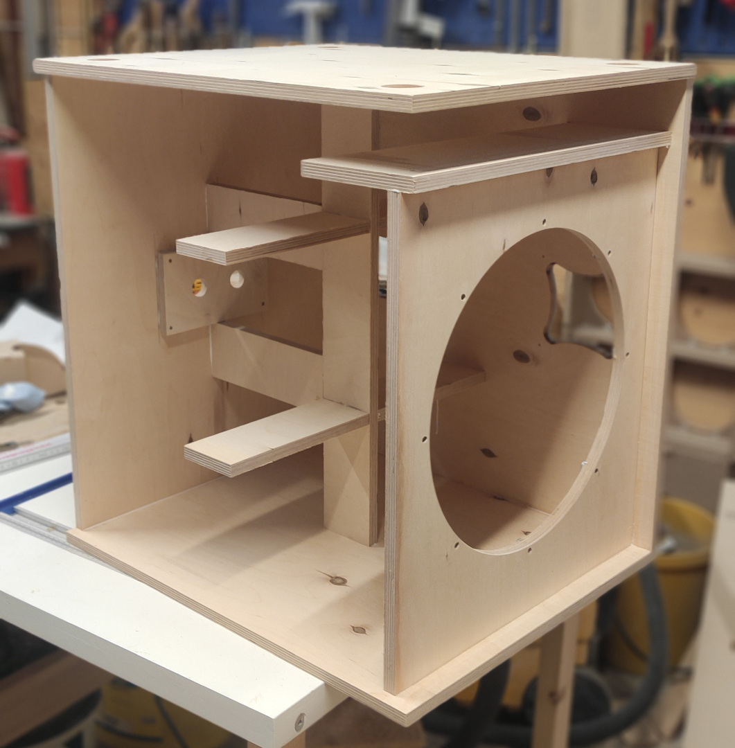

- Wenn wir schon dabei sind, auch das Sub-Gehäuse optimieren und leicht für den Lavoce anpassen.
Und fertig war das JB-Sat15 .
Bilder:
Topteil - JB-Sat15:
Das findet ihr nun zum kostenfreien Nachbau auf der Website. (20.07.2026: Bald wieder online)

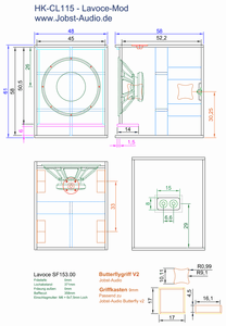

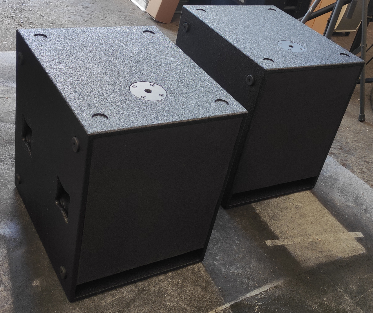

Subwoofer - HK CL 115 Lavoce-MOD:

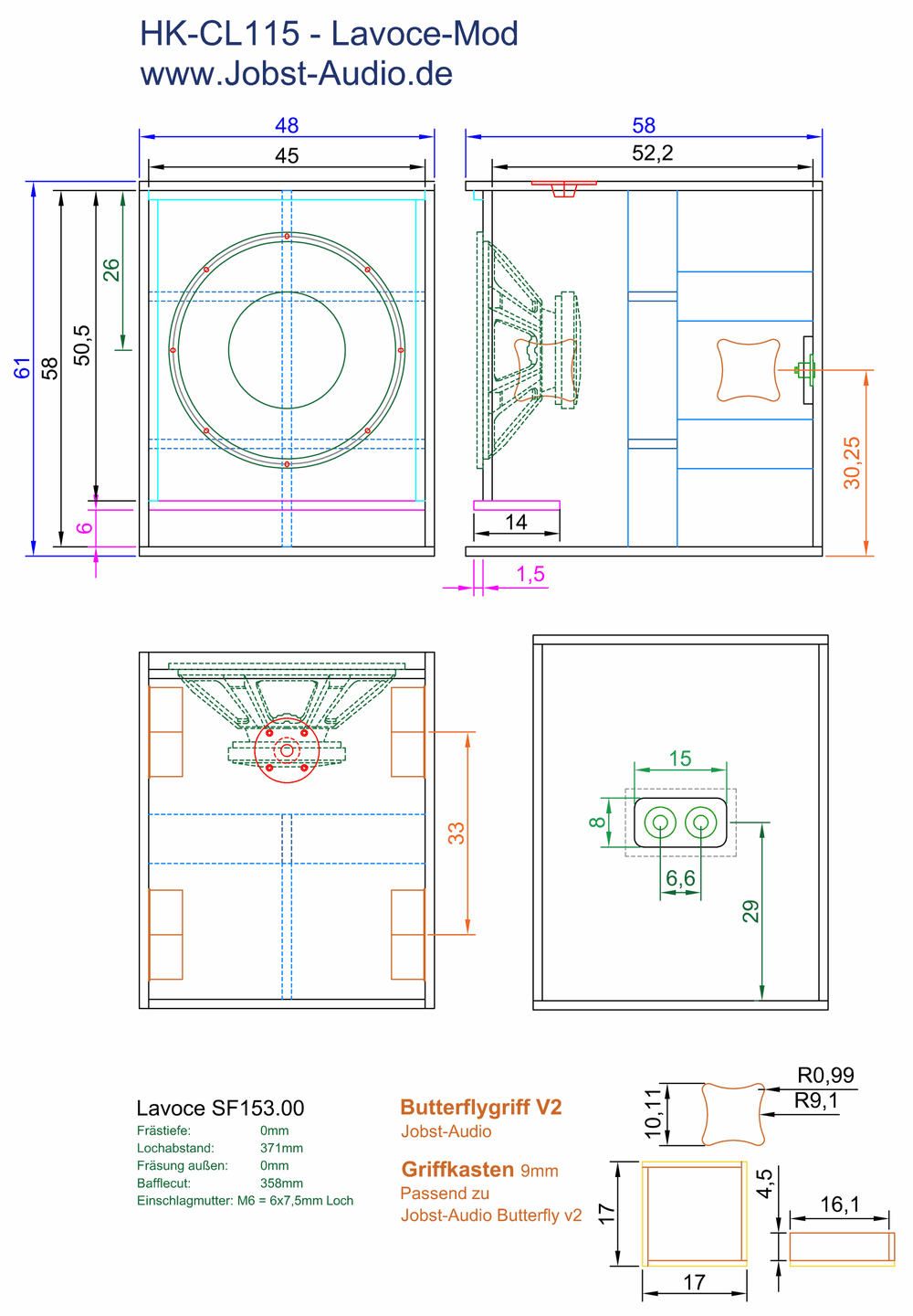

Subwoofer Bauplan: Infos:
Die passive Weiche kann wieder verbaut werden, aber die sollte man definitiv weglassen und eine 3- oder 4-kanal Endstufe nutzen.
Der Port sitzt 15mm weiter innen, darauf kann man direkt das Gitter befestigen (Hellblau: Gitterstreben in 15mm Stärke).
Alternativ kann man ihn auch Frontbündig schieben und darüber noch eine Gitterstrebe anbringen (wie oben).
Griffe als Butterfly. Griffhauben entweder DIY oder klassisch mit H1028CUP/FXH Griffhauben.
Streben kann man so circa wie im Bauplan/Bilder machen, dazu nimmt man Reststücke.
Der Bauplan ist für 15mm MPX, aus 16mm MDF werden die Außenmaße angepasst (jeweils +2mm)
Der Sub ist bei ca 44Hz getuned mit circa 127 Litern.
Xlin +20% ist er mit BW24 37Hz belastbar mit 200-250W rms im sicheren Betrieb und liefert ca 95dB 1W/1m im Vollraum.
Bestückbar ist er auch mit der 8 Ohm Version. Eine TSA 4-300 passt für den Sub, bzw. das neue System perfekt.
Klanglich ist der Sub recht nahe am Original, klingt aber vom Sound fetter und vor allem lauter.

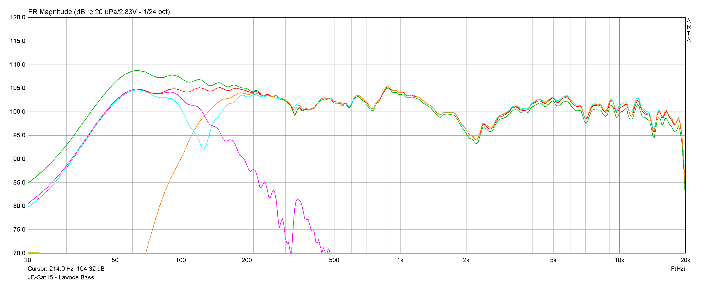

DSP-Presets: (TSA 4-300 + T.Racks DSP 4x4 Mini)
JB-Sat15:
HP: BW24 134Hz
Input: A/B +1dB
Phase: Invertiert
Lim: -2dB 1ms Ratio: Lim
HK CL115 - Lavoce-Mod:
HP: BW24 37Hz
TP: BW18 97Hz
Input: Sum +0dB (4 Ohm. 8 Ohm: +3dB)
Phase: Normal
Lim: -2,5dB 1ms Ratio: Lim
EQ1: 90Hz Q0,4 LowShelf +6dB (Optional für mehr Schub outdoor)
Sub-Sat-Messung:
