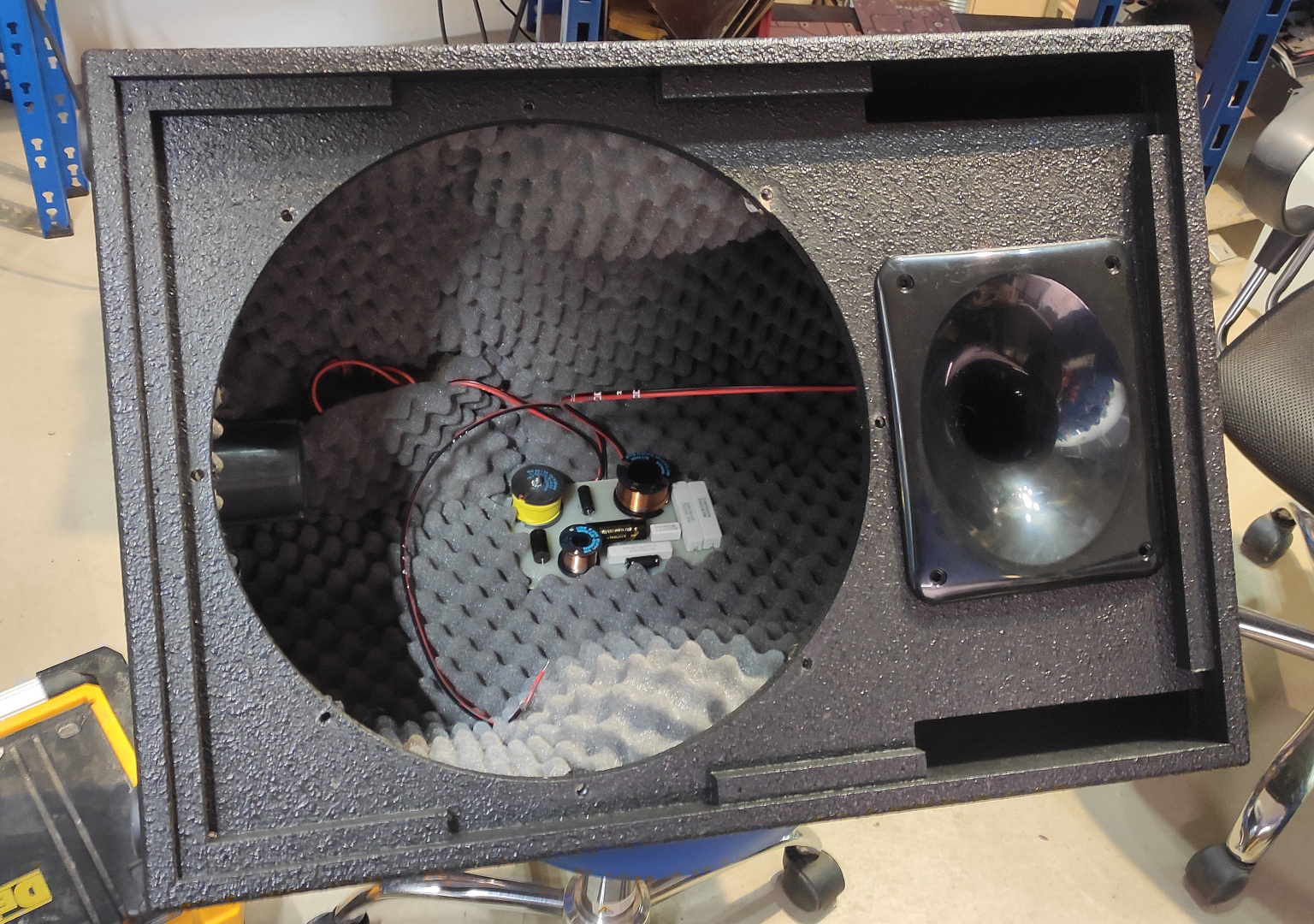

Protoweiche, nicht final.

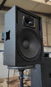

Ein Mufu Topteil mit 15" TMT und 1" Treiber am kompakten Horn.
Möglichst simpel aufzubauen und dabei kostengünstig.
Ausgelegt als reines Topteil, welches aber tief angekoppelt werden kann,
als auch im Monitorbetrieb nicht zu dick, sondern relativ flat im Bass wird,
mit sanftem Rolloff, damit auch der Bassist was davon hat. Ausgelegt mit 35° und 45° Monitorschräge, für kurze und mittlere Monitoringdistanzen.
Der Kennschalldruckpegel ist mit 98dB in der Preisklasse relativ hoch, da stört auch die Belastbarkeit von "nur" 300W rms keineswegs.
Mit einem max SPL von 122dB ist man auch für den Großteil der Gigs für solch eine Box gut gewappnet.
Verzerrungen habe ich bis 124dB gemessen, die 10% K3 Verzerrungen werden dabei erst im Bassbereich unterhalb 80Hz erreicht.

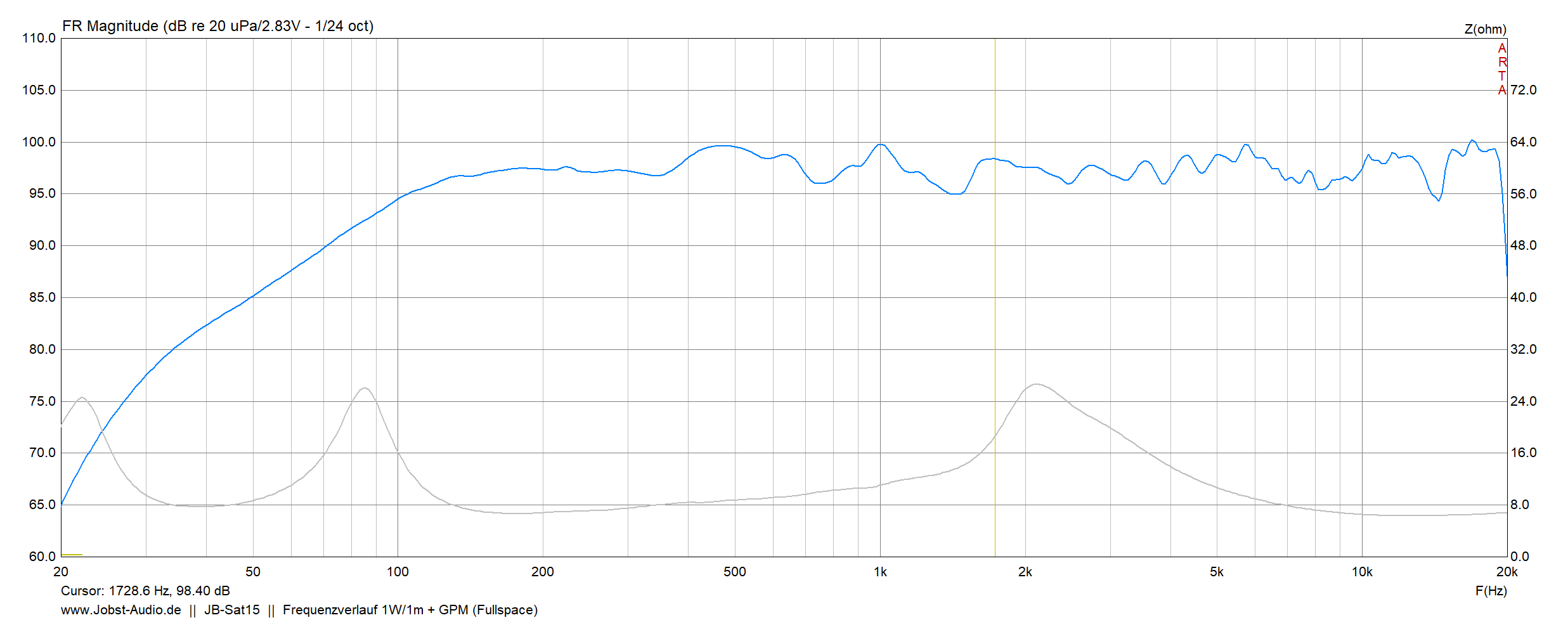

Frequenzverlauf Vollraum

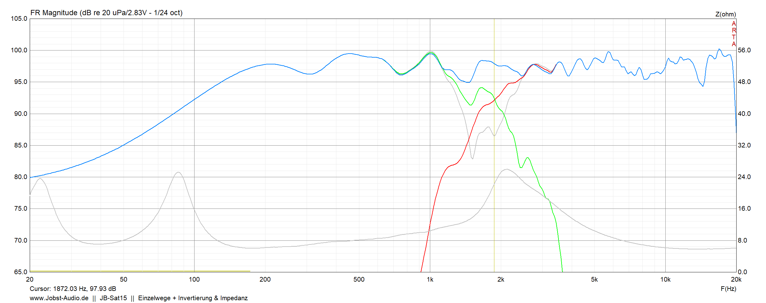

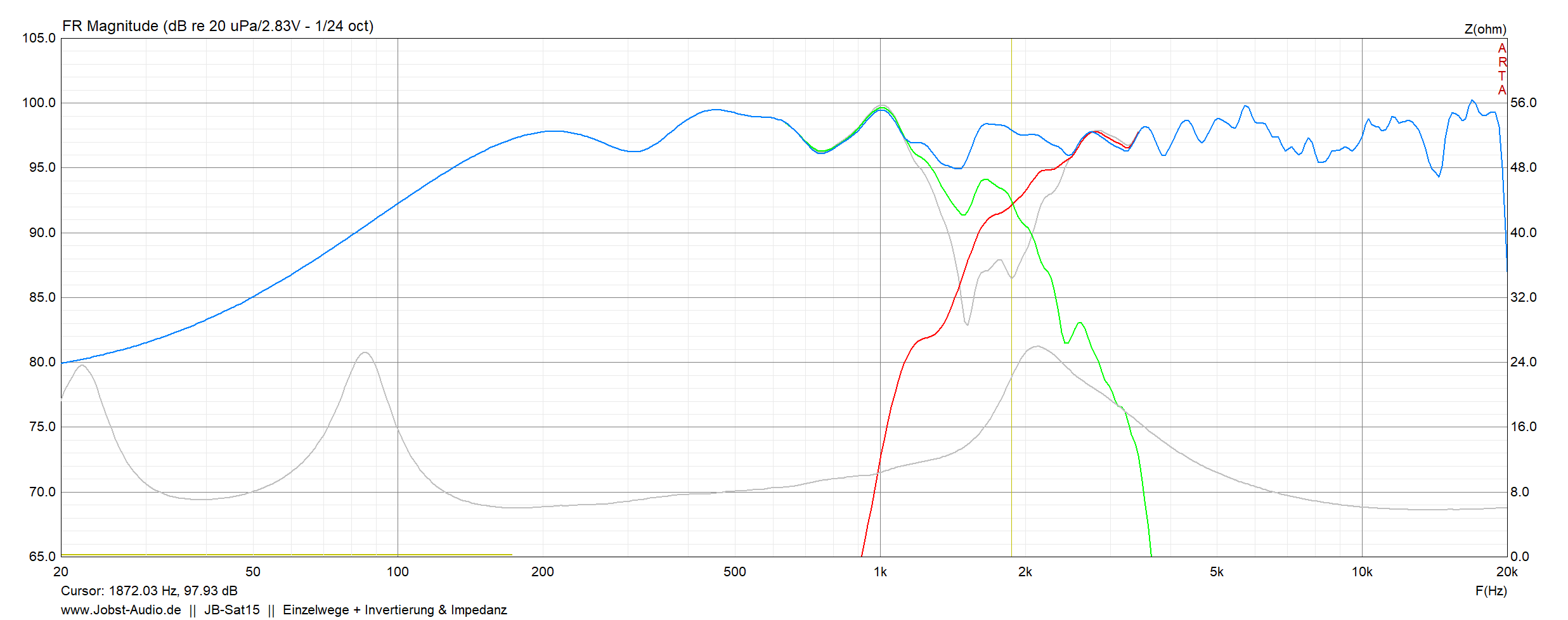

Einzelwege
Einzelwege

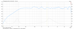

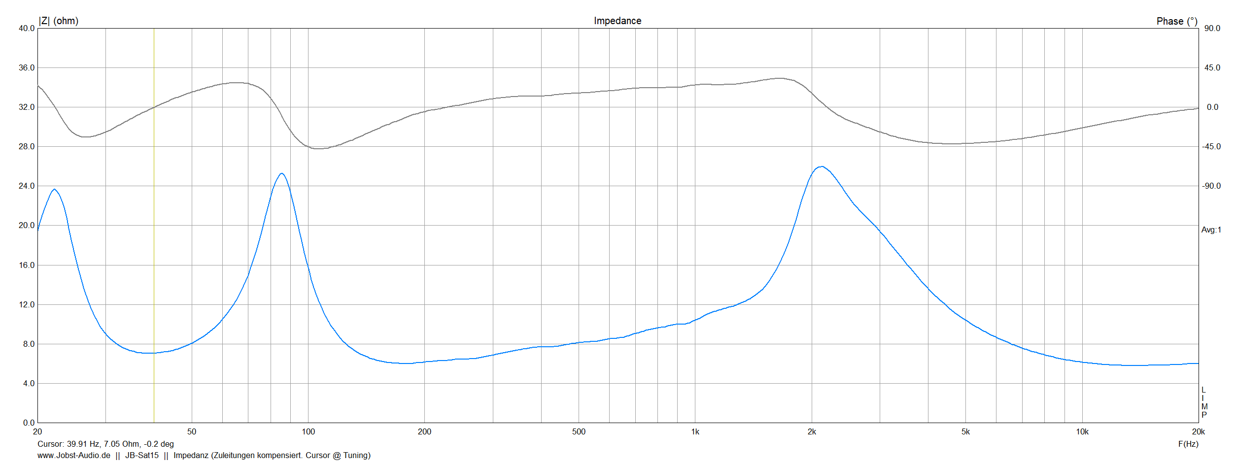

Impedanz
Impedanz
Der Frequenzverlauf ist nicht super linear, dafür aber relativ ausgewogen, leichte Welligkeiten sind in dieser Preisklasse völlig vertretbar.
Im Mittel bewegen wir uns bei +- 2,5dB zwischen 105Hz-19kHz.
Bei dem Tuning habe ich mich für ein Tiefes entschieden, da es bei solch einer Box eher nur Vorteile als Nachteile bringt:
- Klingt nicht zu dick untenrum, wie übliche Pseudo-Fullrange, sondern sehr ausgeglichen, gerade dank dem flachen Rolloff.
- Sehr einfache Ankopplung an bestehende Subwoofer, da das Tuning weit unter der Sub-Sat-Xo liegt, samt smoothem Verlauf.
- Viele bestehende 0815-Mixer-EQs sind problemfrei nutzbar, ansonsten per DSP relativ einfach bassig zu bekommen.
- Keine Probleme im Monitoring (zu Bassig/dröhnig), als auch für Bassisten geeignet. Klingt als Wedge richtig schön rund.
- Mit weniger Leistung auch mal ohne Hochpass nutzbar, solange kein Signal unterhalb 32Hz anliegt.
In der Einzelwegmessung erkennen wir, dass wir irgendwo Kompromisse eingegangen sind.
Beide Flanken sind relativ sauber und machen keine Zicken, die Auslöschung ist relativ symmetrisch
und wir haben keine Auslöschungen unter- oder oberhalb der Summierung.
Ebenfalls fällt unsere Impedanz nicht in den Keller und die Frequenzweiche bleibt simpel und bezahlbar.
Dafür ist die Phase eben nicht super perfekt und der kleine Schlenker bei 1,6kHz im TMT
verhindert eine tiefere Auslöschung mit nur einer Spitze.
Die kleinen Schlenker im Superhochton kommen Primär von Schallwand und seitlichen überständen,
diese stören uns in dieser Preisklasse aber kein Stück und sind es Wert dafür super einfach, günstige, eckige Gitter verwenden zu können.
Die Impedanz schaut sauber aus ohne Auffälligkeiten, keine Portresos, Stehwellen oder sonstiges.
Allgemein ein recht vernünftiger Verlauf ohne große Auffälligkeiten.

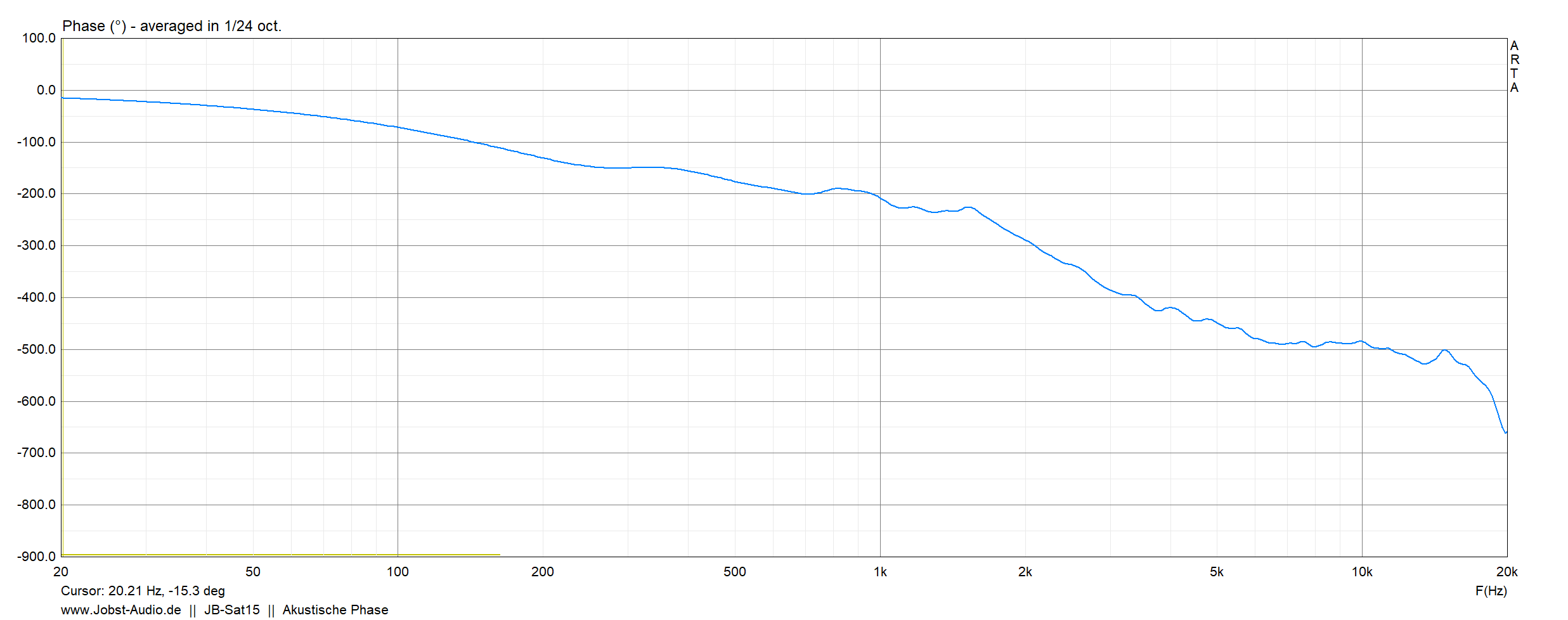

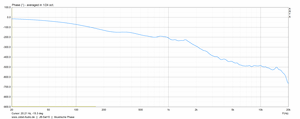

Akustische Phase
Akustische Phase

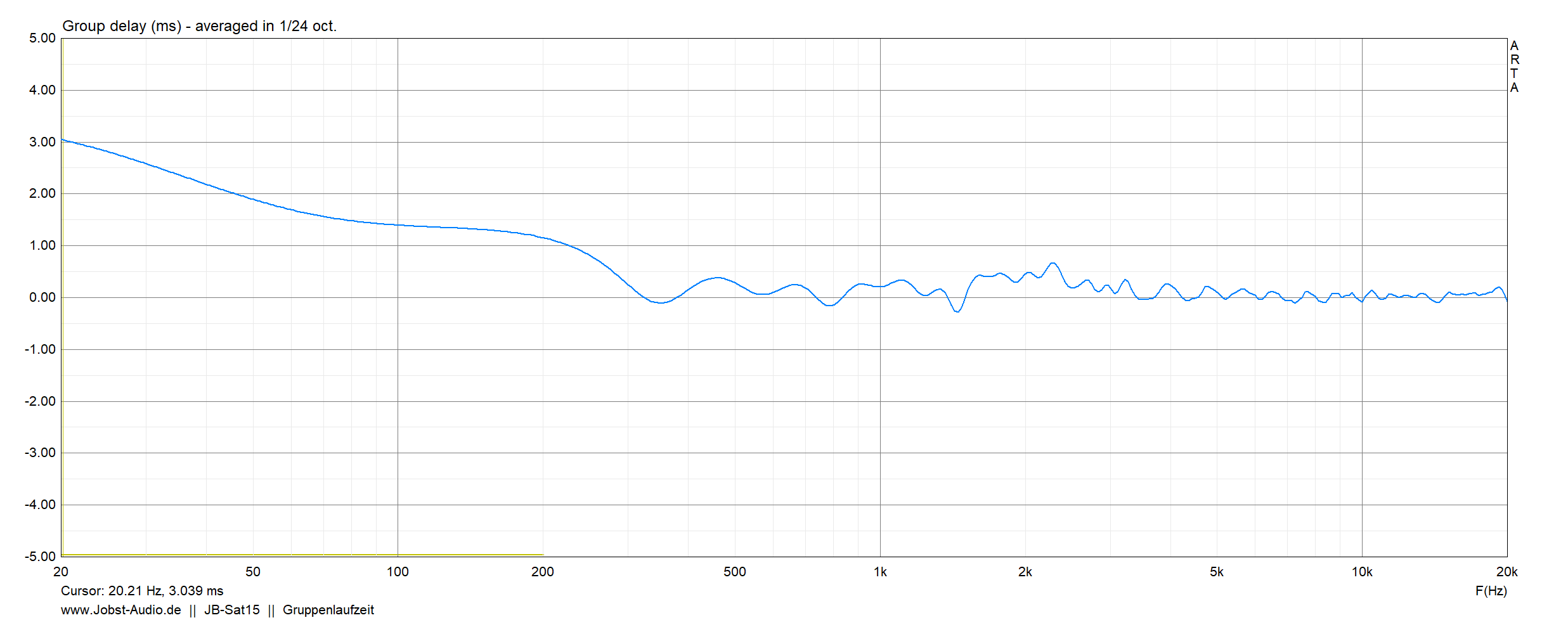

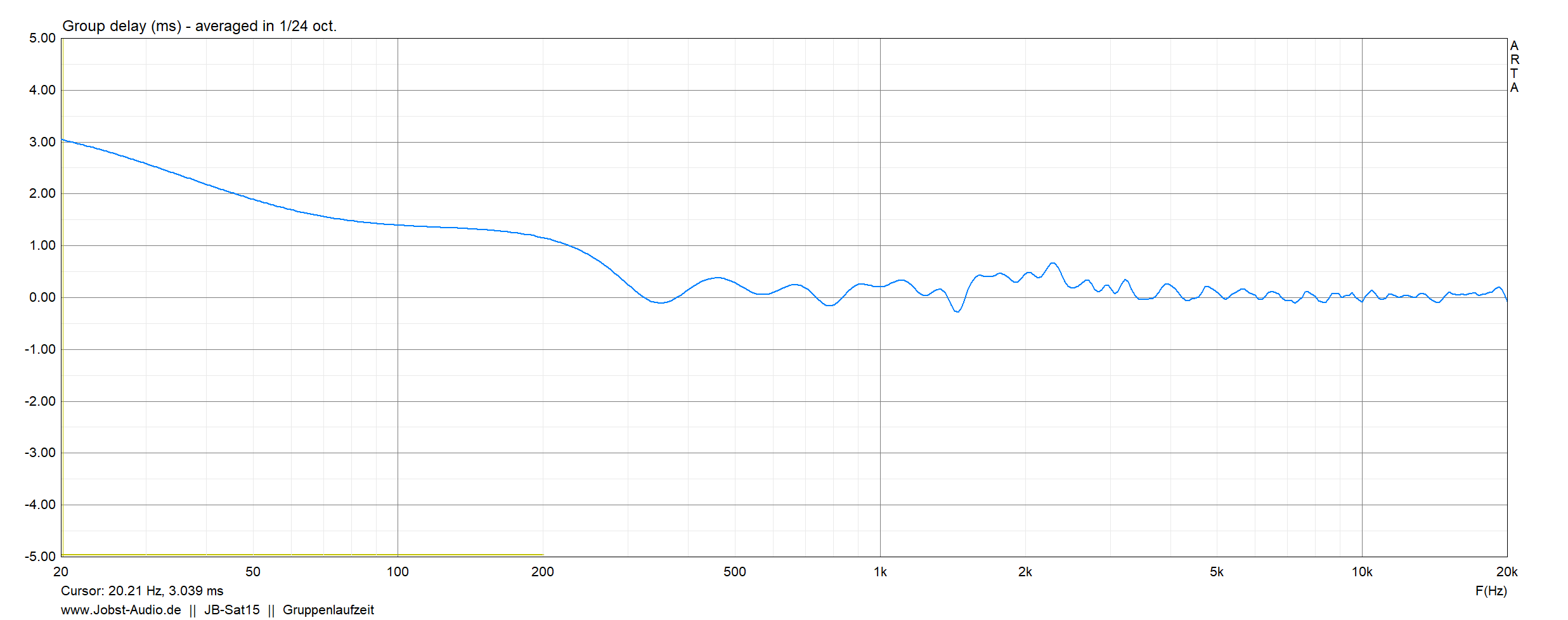

Gruppenlaufzeit
Gruppenlaufzeit

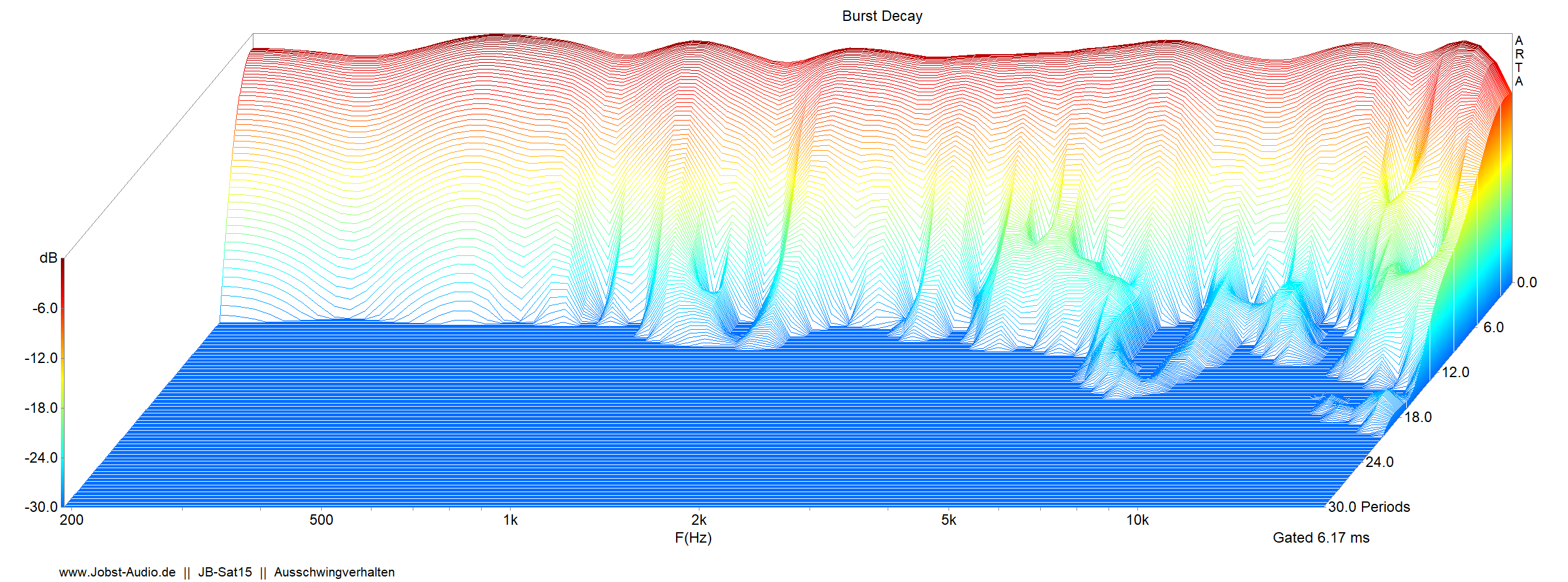

Ausschwingverhalten

Wie schon zuvor erläutert, ist die Phase nicht perfekt, allerdings auch nicht völlig daneben.
In der Gruppenlaufzeit betrachten wir den Bereich um die XO herum.
TMT und HF sitzen auf fast der gleichen SEO Position, im XO Bereich haben wir nur einen minimalen Anstieg
und das auch relativ breitbandig, also genau den Bereich der Summierung.
Das ist einwandfrei, Differenzen zwischen TMT, HF und XO Bereich sind hier nicht sehr groß.
Im Burst Decay sehen wir ein paar kleine Zappler vom Hochtöner, teils auch den Überständen geschuldet,
jedoch keine langen Resos oder Ausschwinger (erst bei 19-20kHz, wo Sie eh keiner Wahrnimmt und da ebenfalls noch völlig human).
Auch im TMT Erkennen wir keine wirklichen Probleme. Kein Highend, aber dennoch ziemlich gut.

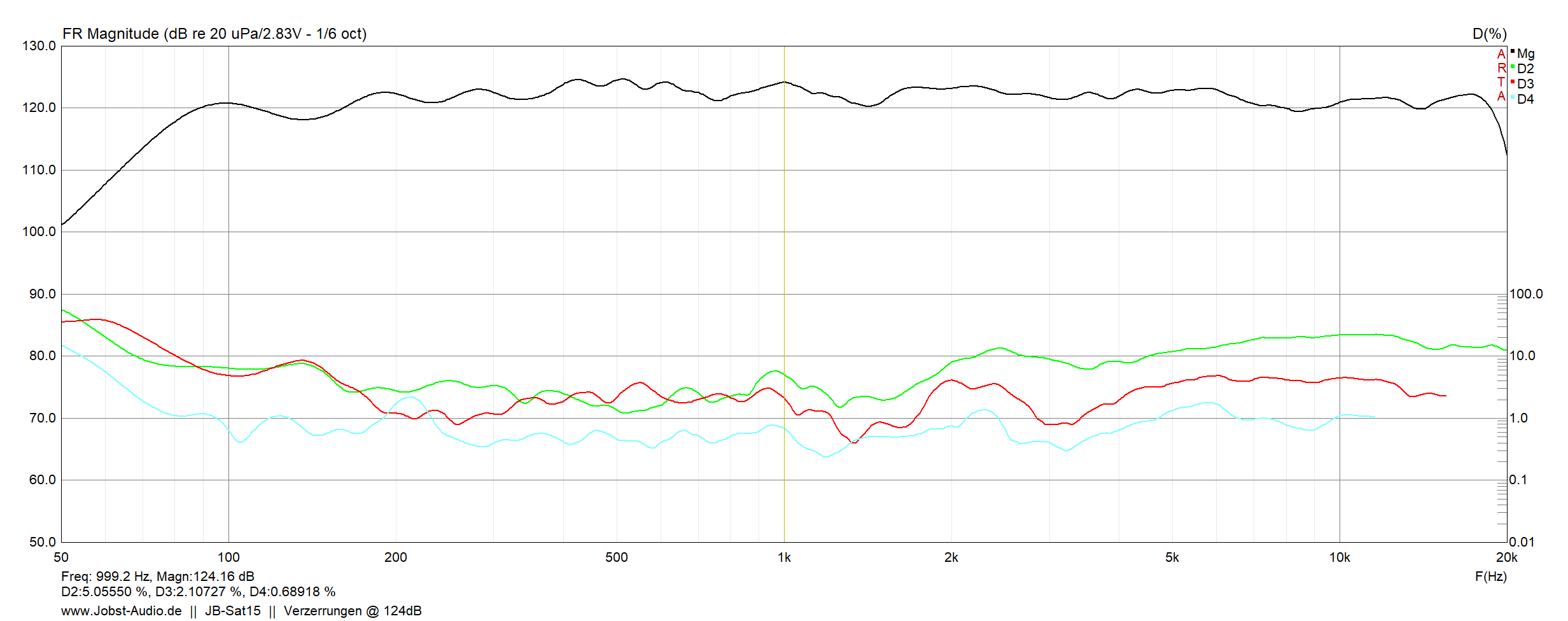

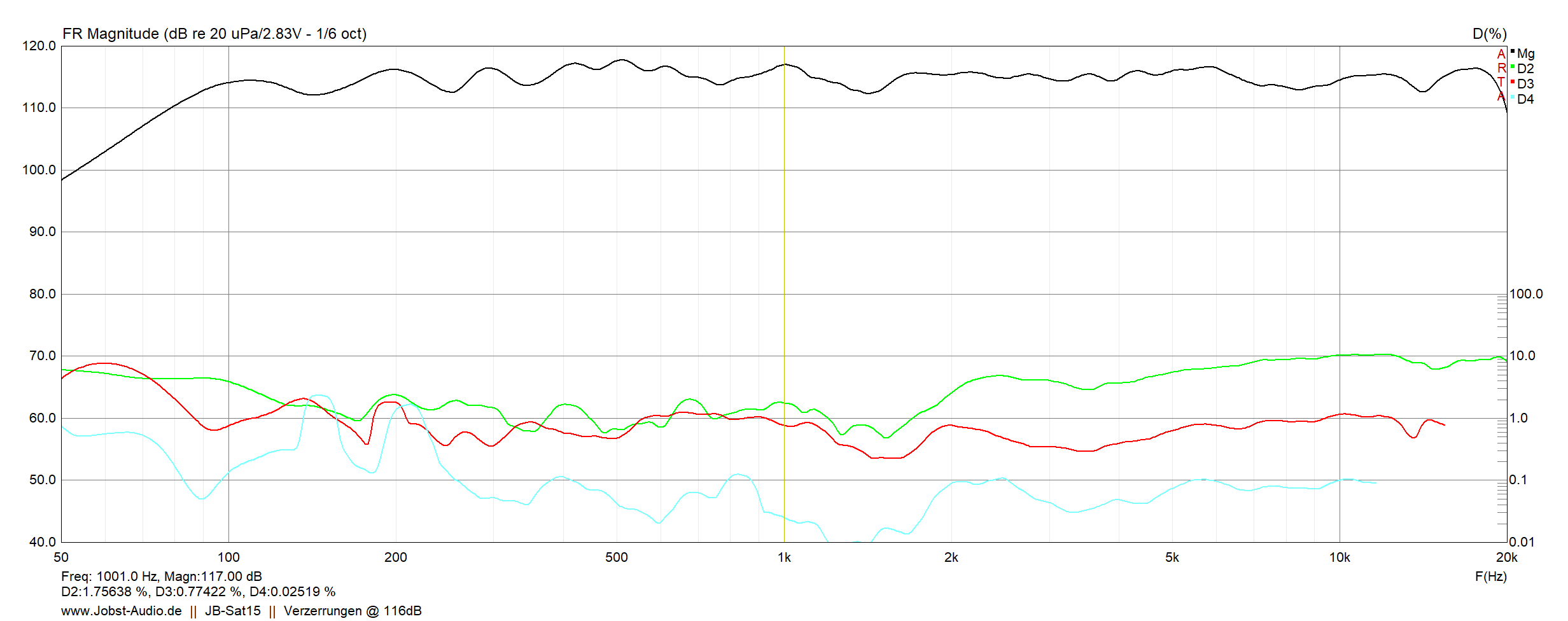

Klirr 124dB
Klirr 124dB

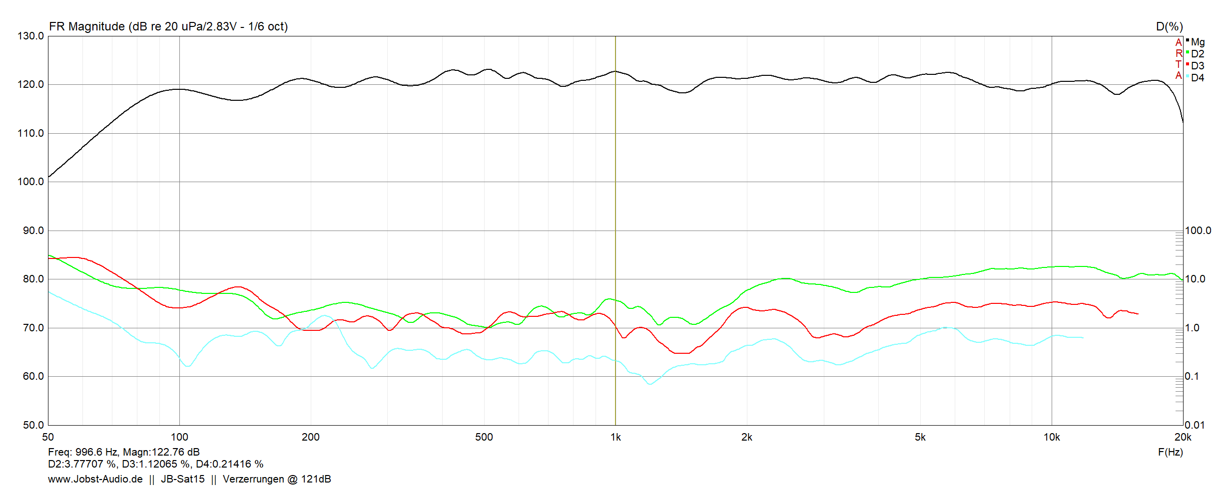

Klirr 122dB
Klirr 122dB
Klirr 116dB
Klirr 116dB

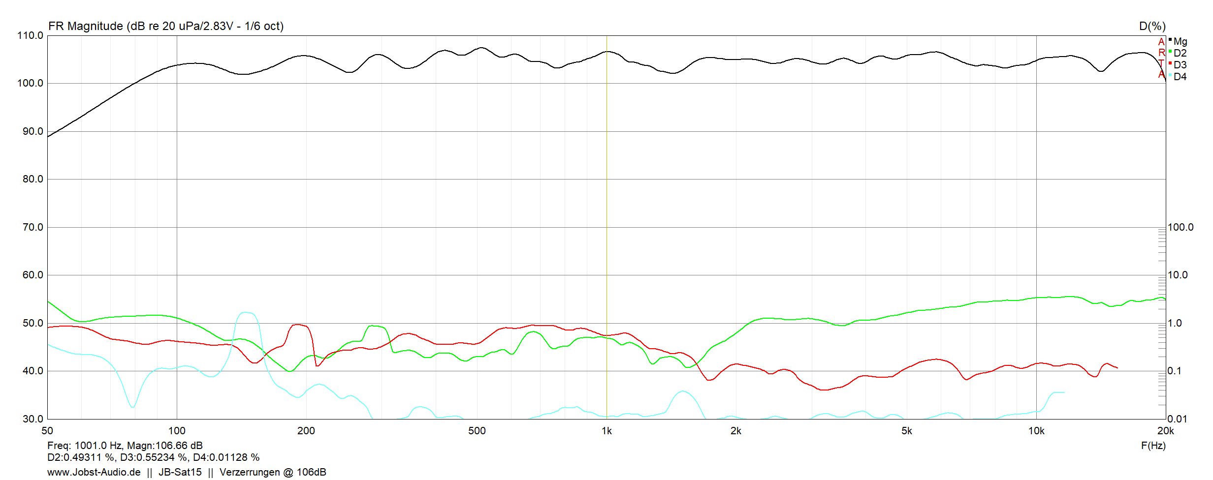

Klirr 106dB
Klirr 106dB
Auch im Verzerrungsverhalten entdecken wir keine großen Auffälligkeiten, auch nicht wenn wir geringere Pegel mit höheren vergleichen.
Keine Ausreißer, erst im Hochton wird die Differenz zwischen K2 und K3 etwas geringer, was mit steigendem Pegel zu leichten Klangänderungen im Hochton führt, diese treten aber erst bei höheren Pegeln ein und sind immernoch locker vertretbar.
Im Bass erkennen wir, dass wir ohne Hochpass (ohne Frequenzen unterhalb 32Hz) knapp über 116dB fahren können bis die 10% K3 erreicht werden.
Das entspricht gerade mal 80W, dafür aber echt ordentlich SPL ;-)
Bei 124dB (also schon 1,5dB oberhalb MaxSPL), erreichen wir die 10% ab recht genau 81Hz.
Es stellt also kein Problem dar, sehr tief an Bässe anzukoppeln.
und bei üblichen Sub-Sat Trennungen (Bereich von akustischen 120-130Hz) bleiben wir locker im Bereich
von nur 2-5% (je nach Filter und XO).

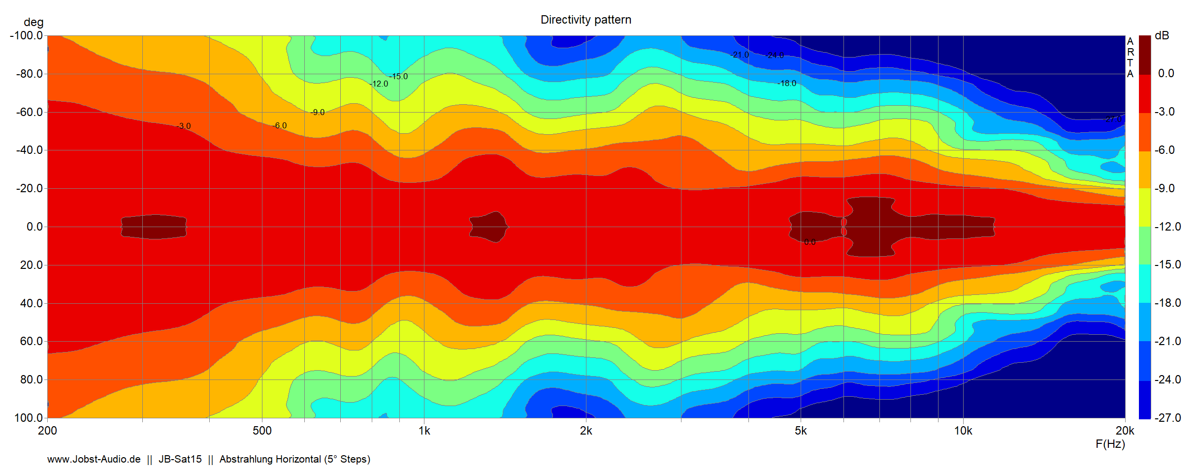

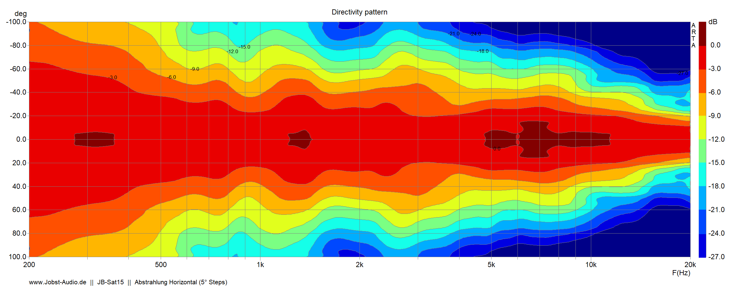

Abstrahlung horizontal

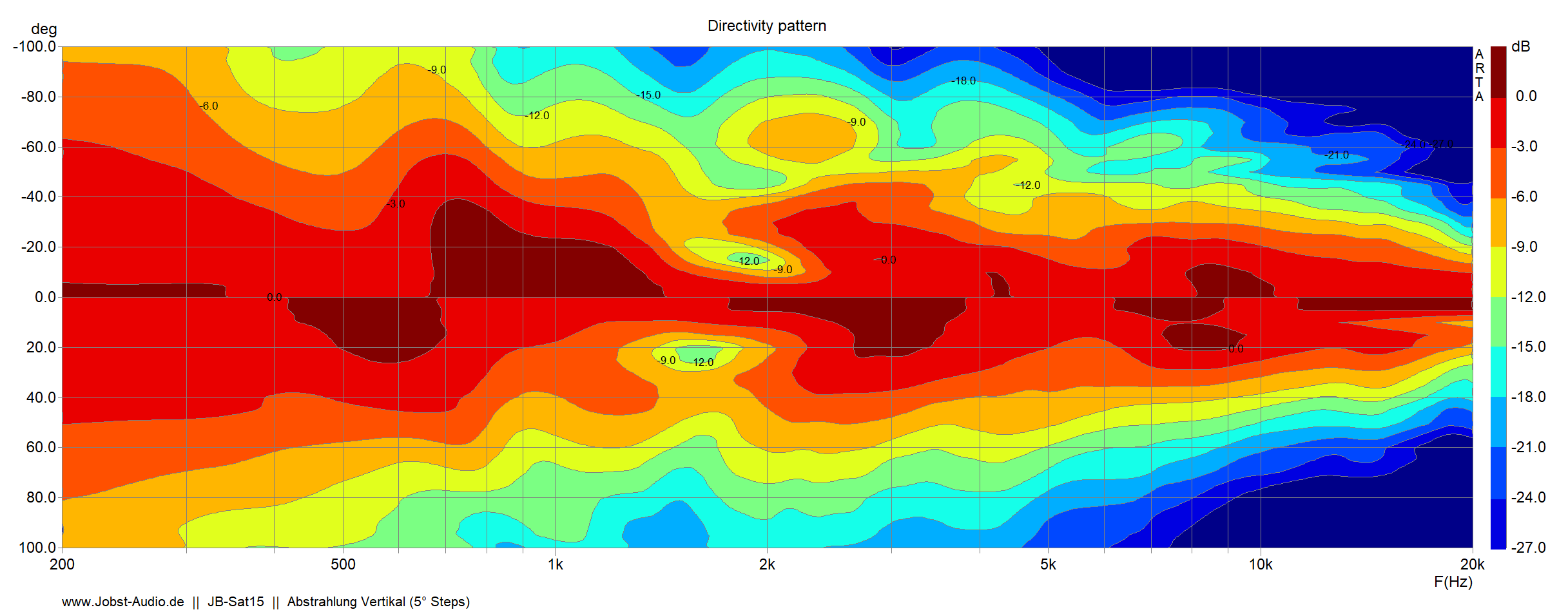

Abstrahlung vertikal
Die Abstrahlung dürfte bekannt vorkommen, viele Kisten mit dieser Treiber-Horn-Kombination sehen so oder so ähnlich aus.
Ein bissel "Tannenbaum" eben, nicht wirklich sauberes CD, obenrum zunehmend enger werdend.
Dafür ohne enge "Sweetspots" oder gegenteiligen Problemen.
Im Mittel sind wir horizontal bei 70°, ab 3,5kHz dann im Bereich 60°. Erst im Superhochton oberhalb 12kHz werden wir dann zunehmend enger und bewegen und zwischen 50° bis zu sehr engen 30° im Superhochton.
Die 40° erreichen wir bei recht genau 17kHz.
Vertikal haben wir den typischen engen Sweetspot, einen Tod muss man eben sterben bei einer günstigen, passiven 2-Wege 15" Box mit kostengünstigem Hochtöner.
Dennoch wird der Sweetspot, wie ich finde, nicht zu eng und vor allem über die Frequenz nicht so breit, nicht mal eine Oktave.
Vertikal sind wir im groben Bereich von 60-70°, der Sweetspot zwischen 1,4-2kHz dagegen bei etwas über 30°.
Im Mittel bewerten wir das JB-Sat15 mit 70x60°
