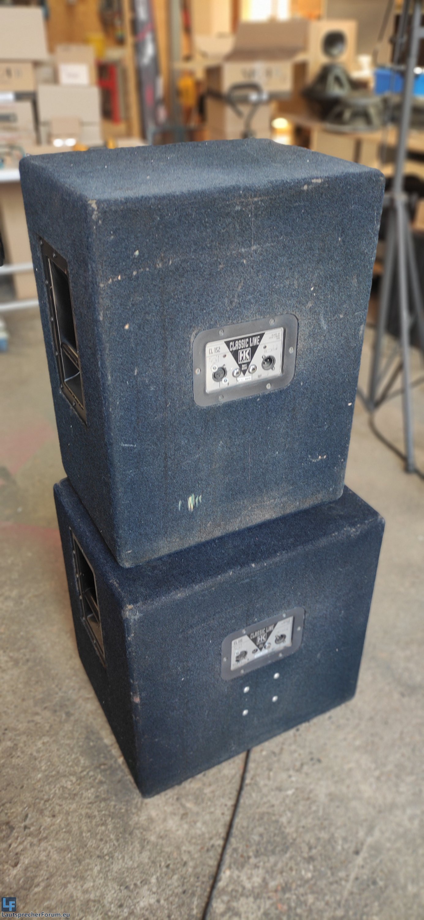

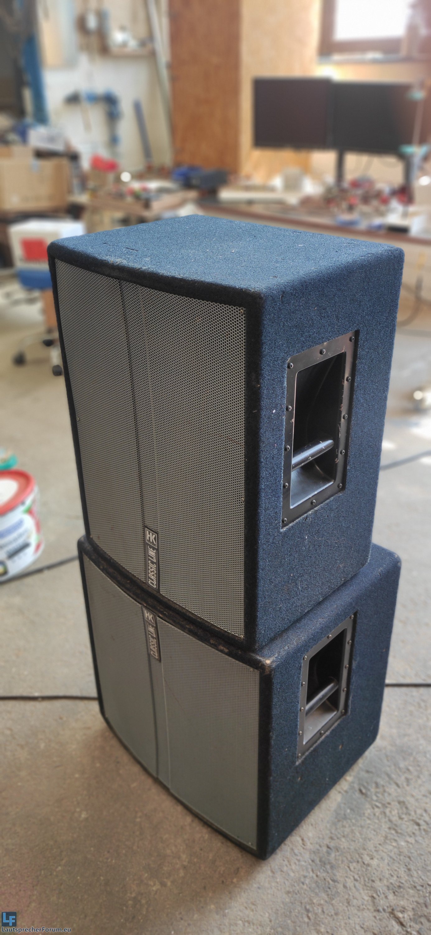

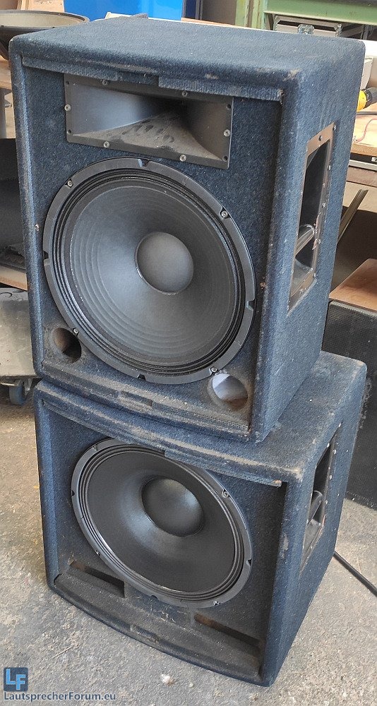

habe die Tage eine alte HK Classic Line rein bekommen.
Bestehend aus HK CL 152 Topteil und HK CL 115 Sub.
HK Classic Line
HK Classic Line
HK Classic Line
HK Classic Line

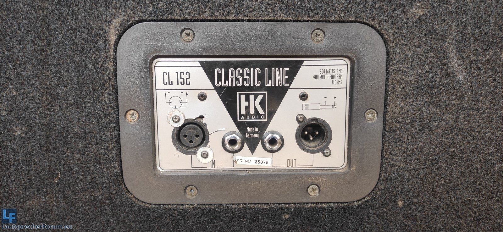

Top:
HK CL 152
HK CL 152
Bestückt mit 15"/1" und 6/12 dB/Okt. Weiche. Im HF Zweig sitzt ein R und eine Soffitte.
Der HF erinnert an einen Monacor MHD-55 mit 25mm Deckel.

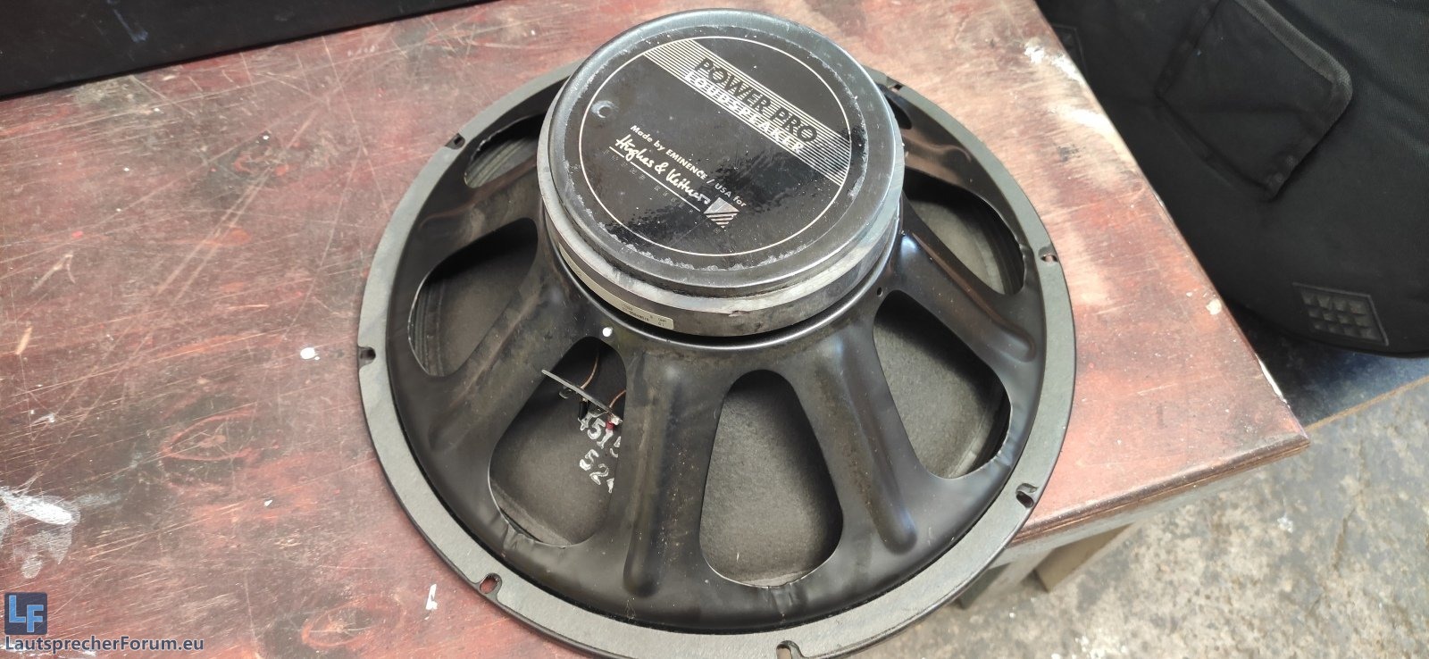

Als 15" wurde hier ein Eminence eingesetzt, schon uralt. Könnte einem Alpha oder Beta 15 entsprechen.
Topteil angegeben mit 200W rms & 8 Ohm

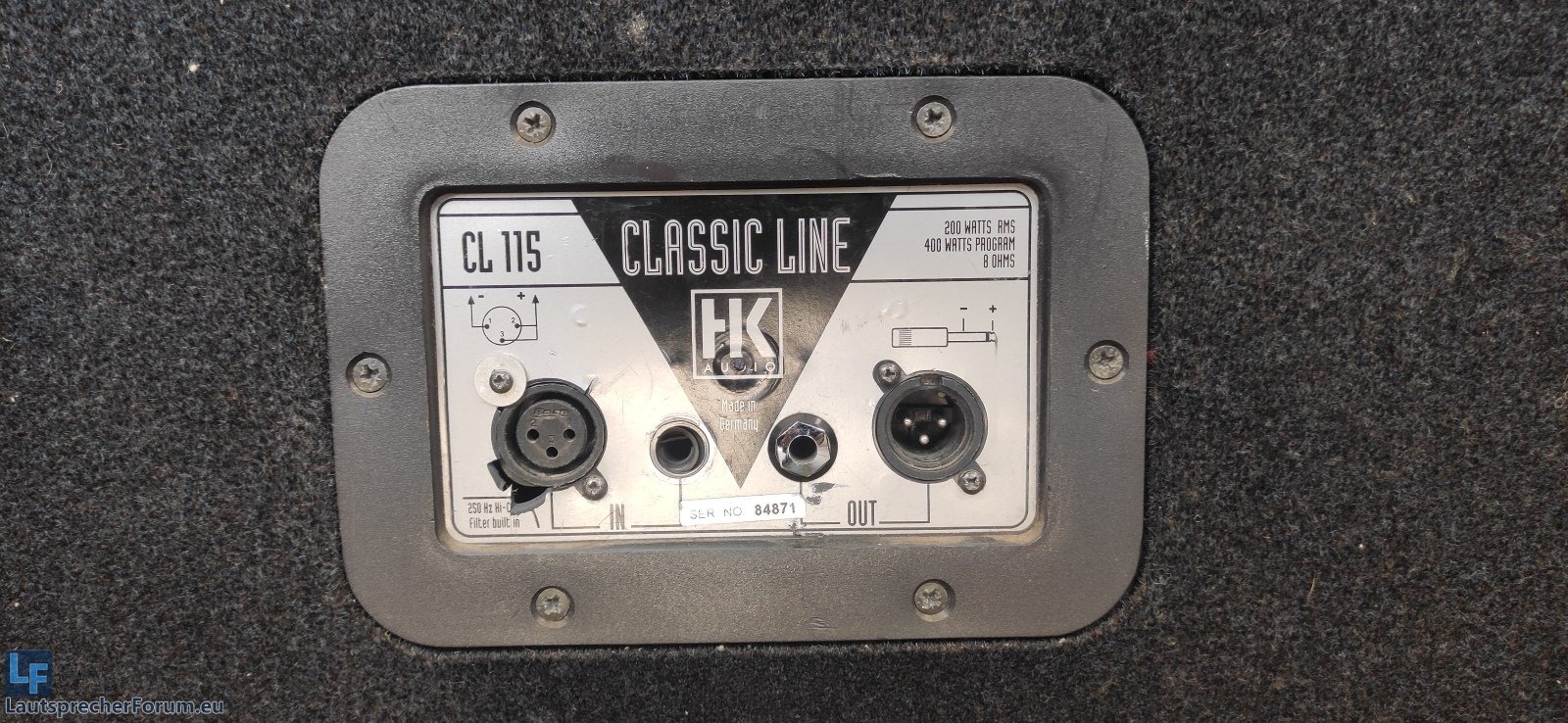

Sub:
HK CL 115
HK CL 115
Bestückt mit 15" und 6dB/Okt. Weiche. Angebliche XO 250Hz.
Als 15" wurde hier ein Eminence eingesetzt, ebenfalls uralt. Könnte einem Gamma 15 entsprechen.
(Angeblich wäre in Sub und Top der gleiche 15er drin. Evtl. wurde durch eine Reparatur da schon mal Kuddelmuddel getrieben?! Sind aber beide als HK gelabelt)
Subwoofer angegeben mit 200W rms & 8 Ohm.
PS: Am Terminal sind IN und OUT gekennzeichnet, verschaltet ist aber alles parallel.

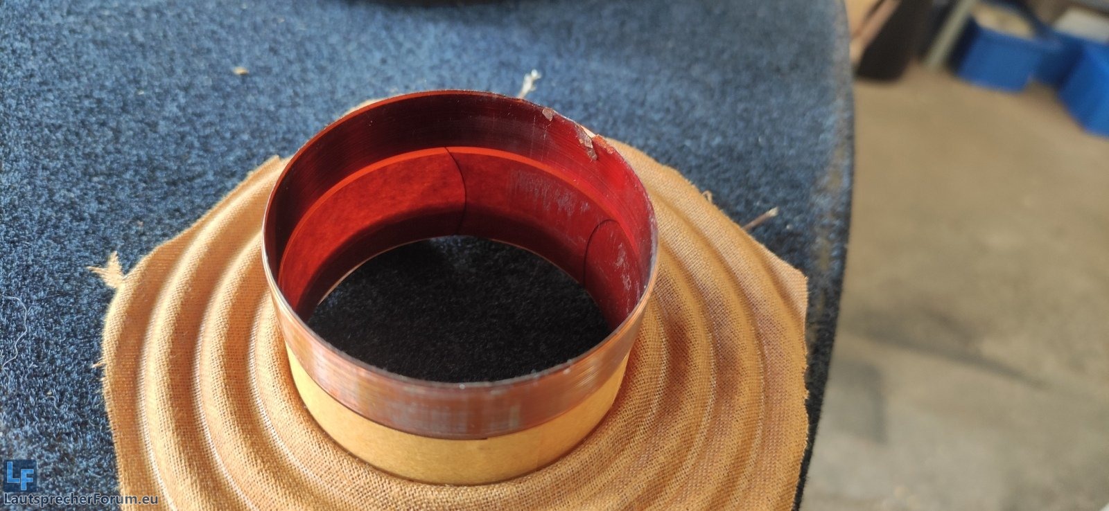

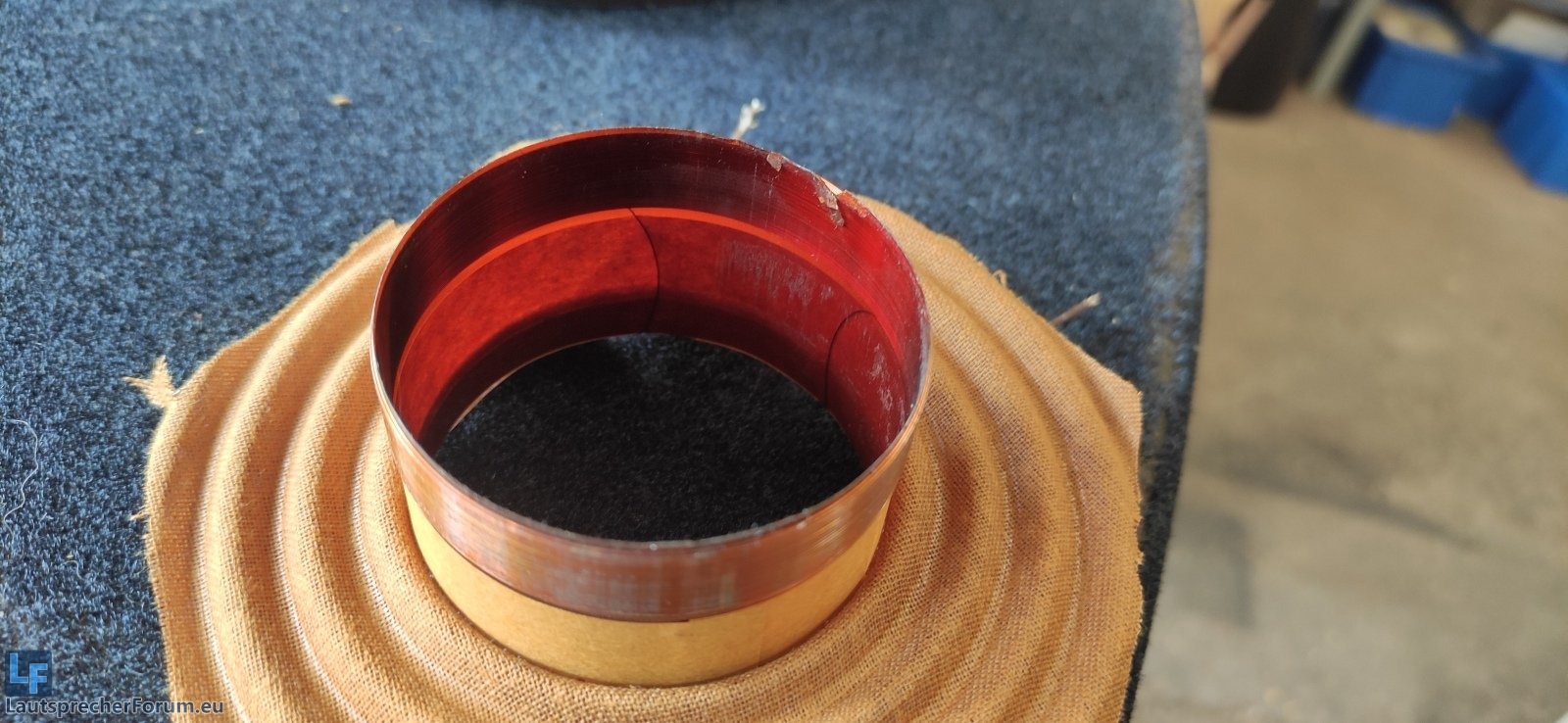

Fehlerbild:
- Im Topteil ist der 15er defekt, als auch die Soffitte. Diese hat den HF geschützt, immerhin ;-)
Beim 15er ist die Sicke gerissen, als auch die VC von der Pappe abgerissen.
Wie man erkennt, ist die VC auch unten angeschlagen.
Klarer Fall: HP fehlt, als auch zu viel Leistung (Limiter)
CL 152 - TMT
CL 152 - TMT
CL 152 - TMT
CL 152 - TMT
- Im Sub hat's ebenfalls die Pappe gekillt, jedoch ist hier "nur" die Pappe an der Sicke abgerissen.
Das Problem kam durch zu viel Hub (Kein HP und kein Limiter), als auch dadurch, dass die Pappen wirklich urig alt sind und auch öfters feucht waren,
ist eben nur Papier.
CL 115 - Sub
CL 115 - Sub
CL 115 - Sub
CL 115 - Sub

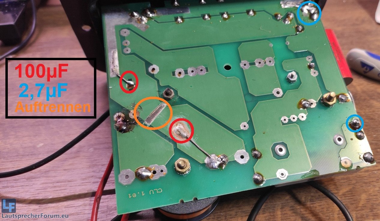

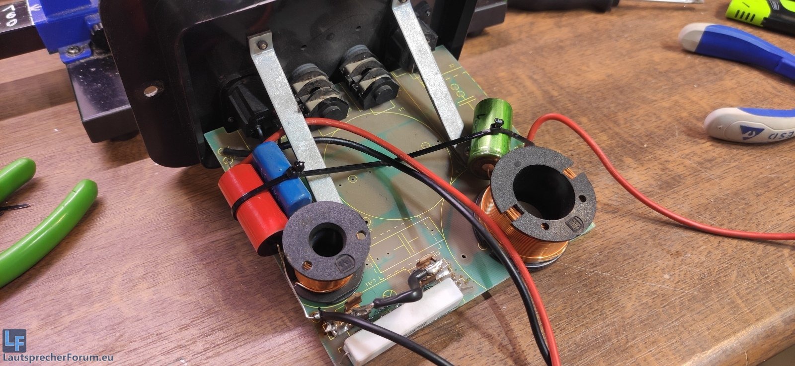

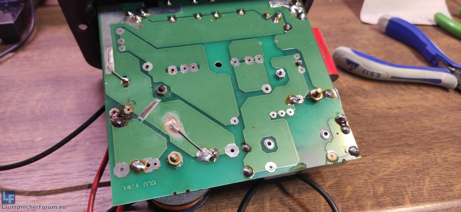

Frequenzweiche:
Da die Soffitte eh immer stirbt und künftig ein T.Racks 4x4 Mini davor kommt (Limiter),
wurde diese einfach ausgebaut und überbrückt.
Der HF ist nun etwas lauter im Superhochton (da die Soffitte normal wie ein Rs wirkt), also verbauen wir einen parallel-Kondensator vor den Hochtöner zum Absenken.
Das Topteil wird parallel zum Subwoofer angeklemmt, bekommt somit untenrum alles ab wie der Sub (zu viel Hub, zu viel Dröhn).
Also wurde vor den TP noch ein 6dB/Okt. Hochpass Kondensator mit 100µF geklemmt.
Der Parallel Cap konnte in eine vorhandene Bohrung, mit der anderen Seite direkt an die HF-Litze.
Für den Hochpass Cap wurde ein Loch nahe Spule gebohrt, die Beschichtung flott abgeschliffen
und dann die Leiterbahn aufgetrennt. Das andere Ende konnte in eine vorhandene Bohrung.
Beide Bauteile flott per Kabelbinder fixiert.
CL 152 Frequenzweiche oben (umgebaut)
CL 152 Frequenzweiche unten (umgebaut)

Die Weiche wurde mit 2 Bauteilen minimal gemodded,
der HF ist nun weniger aufdringlich, der Hochpass schützt das Chassis vor zu viel Hub.

HK Classic Line neu bestückt

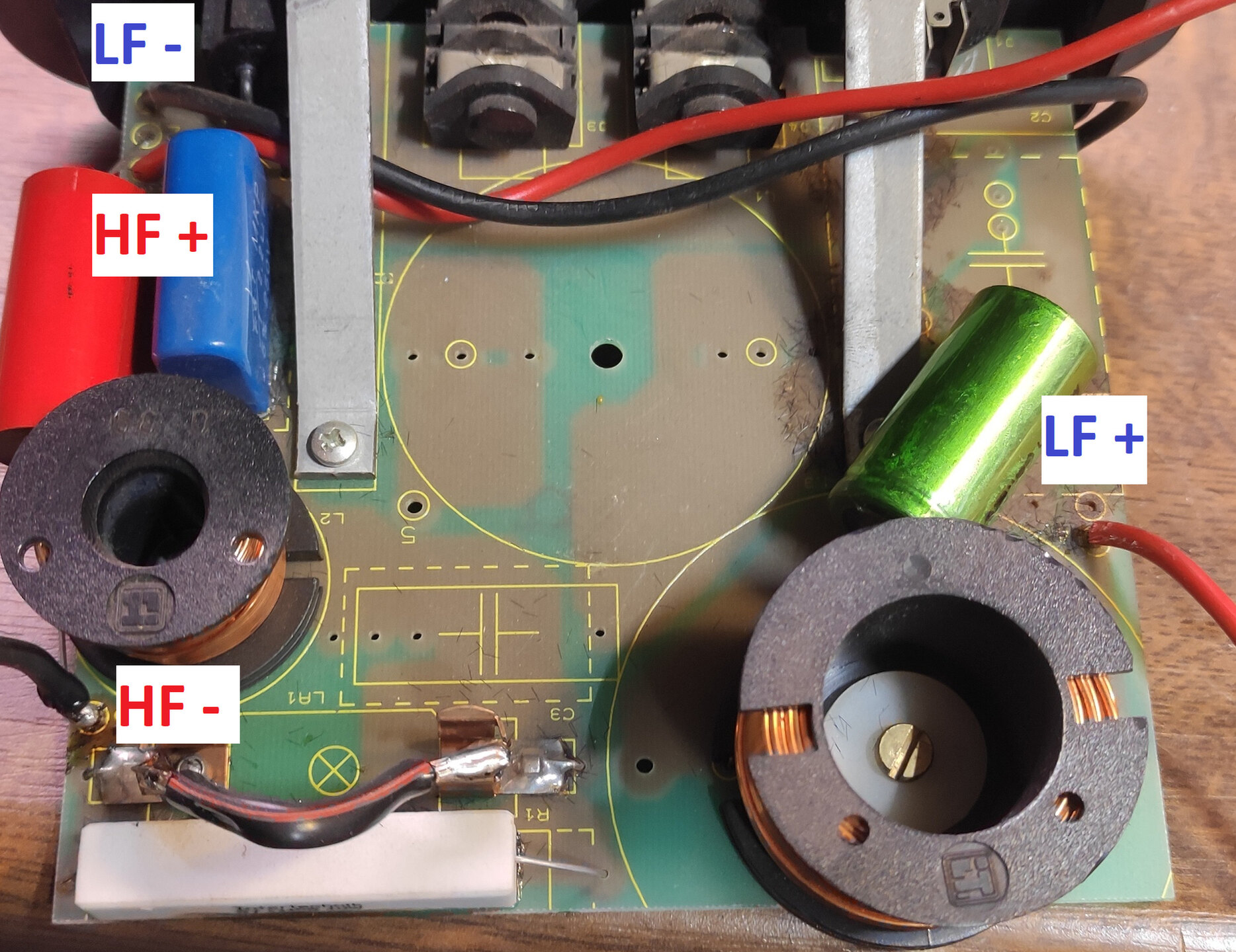

Hallo Jobsti, ich habe die CM 152 als Monitore bekommen. Waren total runtergekommen. Hab sie auseinandergenommen und renoviert. Allerdings hab ich D... mir nicht notiert, wo Hochton und Bass an der Weiche angeschlossen waren.🙈 Hättest du vielleicht einen Schaltplan oder zumindest einen Tipp welches Kabel wo hingehört? Ich danke schon mal recht herzlich für eine Antwort.
Besten Gruß
Manfred
Speakerfred hat geschrieben: 7. Jan 2024 11:29 Hallo Jobsti, ich habe die CM 152 als Monitore bekommen. Waren total runtergekommen. Hab sie auseinandergenommen und renoviert. Allerdings hab ich D... mir nicht notiert, wo Hochton und Bass an der Weiche angeschlossen waren.🙈 Hättest du vielleicht einen Schaltplan oder zumindest einen Tipp welches Kabel wo hingehört? Ich danke schon mal recht herzlich für eine Antwort.
Besten Gruß
Manfred
@Speakerfred
Hallo Manfred.
Soweit ich mich richtig erinnere, war's im Original wie folgt angeklemmt:
HK Classic Line CL152 Frequenzweiche Anschluss

Hi Manfred, Du hattest mir ja im Januar eine PN geschrieben deswegen, ich habe auch geantwortet, aber Du hast die Antwort bis heute nicht abgerufen bzw. gelesen. Egal, Jobsti hat ja auch geantwortet. Ich habe im Prinzip der Vorgehensweise in deinem damaligen Thread beigepflichtet, die der andere Antworter vorgeschlagen hatte und ein paar weitere Eindrücke ...
