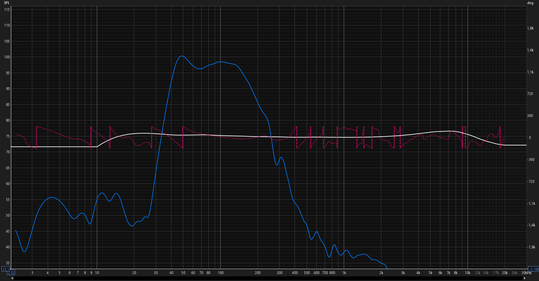

hier habe ich mal eine messung des fertigen lbsw15 mit precision devices pd154c001 bestueckung gemacht

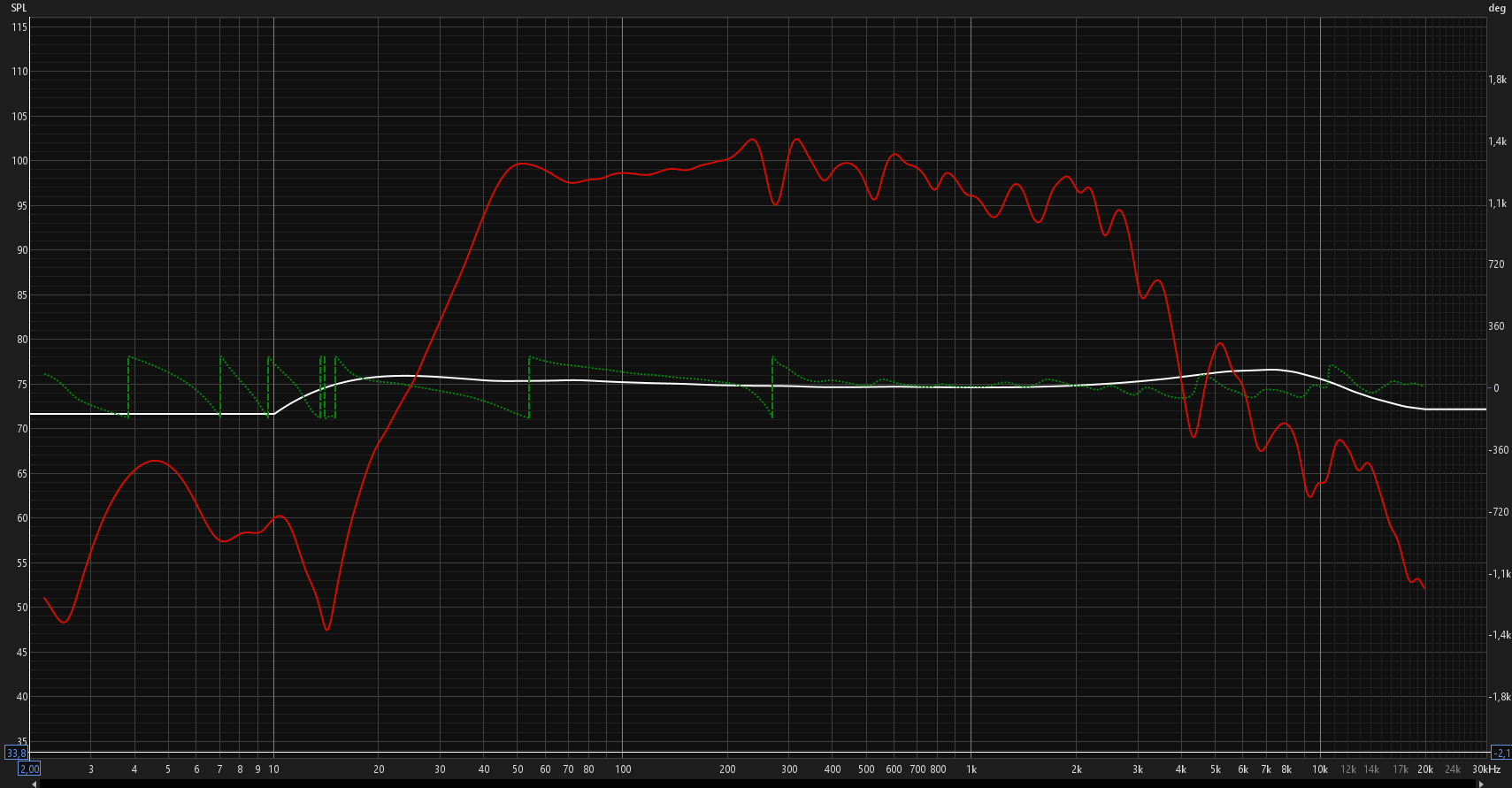

hier noch eine messung mit einem preset bei dem die tuning freq etwas geboostet wird
