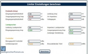

Weil wir es schon länger nicht mehr hatten, mache ich hier einen weiteren Thread zum Thema Limiter auf, diesmal mit besonderem Bezug zu Jobstis Rechner.
Ich möchte hier erstens fragen, ob ich die Materie soweit richtig verstanden habe, und zweitens noch einige spezielle Fragen stellen.
Als Equipment habe ich einen DCX 2496, einen FP10000-Klon, zwei BS-Tek BS.M12 (Belastbarkeit 400 W AES, 8 Ohm) und vier TP 118/800 (Belastbarkeit 600 W RMS/ 1200 W AES/ 2400 W peak, 8 Ohm), wobei ich je nach Situation nur zwei Subs aufstelle. Zwei Kanäle der Endstufe betreiben die Tops, zwei Kanäle der Endstufe jeweils entweder einen oder zwei Subs.
Die Endstufe ist mit 4x1350W an 8 Ohm bzw. 4x2100 W an 4 Ohm angegeben. Der Voltage Gain ist zwischen 23dB und 44dB in mehreren Schritten einstellbar, allerdings gilt das dann für alle Kanäle.
Da der DCX +22dBu (also 9.757 V) ausgibt, würde ich den Voltage Gain auf 23dB stellen. Damit brauche ich am Eingang laut Jobstis Rechner 7.357 V zur Vollaussteuerung. Das ist erfreulich, da man so den DCX recht hoch aussteuern kann, was das Rauschen reduzieren sollte.
Für den Limiter für die Tops gebe ich also die 7.357 V und 1350 W bei 8 Ohm für die Endstufe und 400 W bei 8 Ohm für die Lautsprecher in den Limiter-Rechner ein und es kommen -7.73 dBfs raus. Das klingt plausibel.
Frage: Liefert der DCX dabei noch ein passables Signal oder sollte man besser einen höheren Wert einstellen und ein entsprechendes Dämpfungsglied in die Leitung zur Endstufe einschleifen?
Bei zwei Subs, also einem pro Kanal, gebe ich bei Lautsprecher die 1200 W bei 8 Ohm ein und es kommen -2.96 dBfs raus. Auch das klingt plausibel.
Frage: Ist die Annahme von 1200W (bei Chart- und durchschnittlicher elektronischer Musik) sinnvoll? Die 150W, die die Endstufe mehr kann, dürften ja nicht so viel ausmachen, und so kommt sie sicher nicht ins Clipping. Oder sollte ich das sogar tiefer ansetzen?
Wie sieht es aber jetzt aus, wenn ich vier Subs an zwei Kanälen betreibe, also bei 4 Ohm? Mit welchem Voltage Gain bzw. welcher Eingangsempfindlichkeit rechne ich nun?
Wenn ich im Limiter-Rechner für die Endstufe 2100W an 4 Ohm bei 7.357 V Eingangsempfindlichkeit eingebe, werden 21.91 dB Voltage Gain ausgegeben. Um auf 23 dB Voltage Gain zu kommen, muss ich die Eingangsempfindlichkeit auf ca. 6.5 V (also 18.47 dBu) verringern.
Und genau da hakt es bei mir. Bei Parallelschaltung (gleicher Impedanzen) bleibt die Spannung an jedem Sub gegenüber dem Einzelbetrieb gleich. Die Endstufe kann halt nicht genug Strom liefern, um beide Subs mit jeweils 1350 W zu versorgen, daher können es in Summe nur 2100 W sein. Aber der Voltage Gain sollte doch eigentlich derselbe bleiben, oder? Daher muss ich die Eingangsspannung auf 6.5 V begrenzen, damit die Ausgangsspannung nicht so hoch wird, dass mehr als 2100W abgegeben würden, richtig? Das hieße dann, dass ich die 6.5 V als Eingangsempfindlichkeit der Endstufe eingeben muss.
Stimmt das so oder habe ich da einen Denkknoten drin?
Falls es stimmt, scheint mir dann aber hier der Rechner an seine Grenzen zu kommen. Denn lasse ich den Lautsprecher bei 1200 W / 8 Ohm (bzw. 2400 W /4 Ohm, das kommt auf dasselbe raus), dann bekomme ich zwar einen Limiterwert ausgegeben (-2.94 dBfs, also 19.06 dBu), der ist aber so hoch, dass mehr als 6.5 V auf die Endstufe gegeben würden. Die Endstufe würde die Spannung dann zwar verstärken (wollen), aber es würde so viel Strom gezogen, dass sie in Überlast ginge. Ich muss also auf 18.47 dBu, also -3.53 dBfs, limitieren.
Also müsste eigentlich der Limiter-Rechner modifiziert werden. Erstens wäre es sinnvoll, anstatt der Eingangsempfindlichkeit alternativ den Voltage Gain eingeben zu können (der Rechner weiter unten auf der Seite rechnet das nur für 8 Ohm um, es wäre aber auch für andere Impedanzen interessant). Denn aus Voltage Gain und maximaler Leistung ergibt sich die maximal zulässige Eingangsspannung. Zweitens sollte ein Hinweis ausgegeben werden, wenn der berechnete Limiterwert so hoch ist, dass die Eingangsempfindlichkeit überschritten würde. Denn damit ginge die Endstufe entweder ins Clipping oder ins Protect.

Moin,JoPeMUC hat geschrieben: ↑30. Jan 2020 16:52 Frage: Ist die Annahme von 1200W (bei Chart- und durchschnittlicher elektronischer Musik) sinnvoll? Die 150W, die die Endstufe mehr kann, dürften ja nicht so viel ausmachen, und so kommt sie sicher nicht ins Clipping. Oder sollte ich das sogar tiefer ansetzen?
vorweg, ich habe ein ähnliches Equipment und benutze die mittlere Eingangsempfindlichkeit der Endstufe, um mit einem Handy die Anlage auch noch auf ausreichend Pegel betreiben zu können.
Die ersten beiden Berechnungen des Limiters würde ich exakt genau so vornehmen. Für die 4 Subs wäre der Limiter-Wert genau der gleiche (gut wenn man es genau nach Datenblatt mit 2100W @4Ohm berechnet leicht höher mit -1,87dBfs), da sich ja die Leistung verdoppelt, während die Impedanz sich halbiert. Sollte also gut funktionieren. Aus anderen Threads habe ich gelesen, dass eine clippende Endstufe immer schädlich sein kann, daher würde ich den Limiter der DCX immer nutzen. Was da technisch genau passiert weiß ich aber nicht.
Einige sagen bei normaler Musik kann man im Bassbereich etwa die AES ~ RMS * 1,5 als Limiter-Wert verwenden. Dafür hättest du ja allerdings keine Reserven.

Ich habe die Endstufe zusammen mit dem DCX in einem Rack, alleine schon für die Frequenzaufteilung. Daher wird es bei mir nicht vorkommen, dass ich eine pegelschwache Quelle direkt an die Endstufe anschließe. Und falls doch, dann sind die drei DIP-Schalter ja auch schnell umgestellt. Wichtiger ist mir, möglichst lange mit möglichst hohem Signalpegel zu arbeiten.Macs Günther hat geschrieben: ↑30. Jan 2020 17:25 vorweg, ich habe ein ähnliches Equipment und benutze die mittlere Eingangsempfindlichkeit der Endstufe, um mit einem Handy die Anlage auch noch auf ausreichend Pegel betreiben zu können.

Das ist keine gute Idee. Das ist nicht nur die maximale Ausgangsspannung des DCX2496, sondern entspricht auch intern dem digitalem Maximum. Darüber kommt dann digitales Clipping, das sollte klar sein, ja? Nehmen wir mal an, du hast da Tops mit 1200W dran, dann liegt deine Limitereinstellung vielleicht bei -2dBfs. Limiter spricht an, müsste aber eigentlich schon drei vier fünf dB reduzieren... nur clippt der Controller dann intern schon ein zwei drei dB. Und die Lautsprecher qualmen dann trotzdem. 10dB sehe ich als Minimum an, was zwischen Limitersetting und 0dBfs sein muss. Und selbst diese machen dir so einige DJs ohne Weiteres zunichte.

Vielleicht habe ich das falsch verstanden, allerdings hieße das, dass ich den FP10000 Clone dann bei knapp 200W/8Ohm beschneide, außer die "davor hängenden" Komponenten (wohl im wesentlichen der Mixer/das Mischpult) werden nicht zu 100% ausgesteuert (0dBfs).Jens Droessler hat geschrieben: ↑31. Jan 2020 00:53 10dB sehe ich als Minimum an, was zwischen Limitersetting und 0dBfs sein muss. Und selbst diese machen dir so einige DJs ohne Weiteres zunichte.
Es wurde schon einmal geschrieben, dass gegen rücksichtslose DJs die Zwischenschaltung eine Dämpfungsglieds (-10dB) helfen würde. Wie sind damit die Erfahrungen?
Korrigiert mich gerne, sofern ich das aufgrund meines Halbwissens nicht korrekt erfasst habe...
Hier meine Berechnung, bezogen auf den FP10000 clone (Eingangsempfindlichkeit 44dB --> Zielwert -10dBfs):
