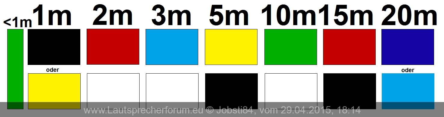

Grüßt euch,
ich habe meine Kabel nun farblich vereinheitlicht.
Ob mit Neutrik Tüllen oder per Kabelklett.
Falls sich hier wer anschließen will, wäre sicher net falsch, wenn alle ähnliche Farben nutzen,
gerade beim Zumieten (oder Verkauf) untereinander ;)
Kabelklett nutze ich Sommer und Penn, (Beide in allen Farben habe ich auch demnächst immer lagernd in allen Größen)
wobei es von Penn auch richtig große gibt, deswegen hat die Farbwahl je Länge schon einen Sinn ;-)
15m Darf auch Schwarz bekommen (da's hier richtig Große gibt), da 4G4 recht fett ist und ich hier keine längeren als 15m mache.
Wer sich's ausdrucken mag: Anhang
kabel_A4_besch.zip
(28.5 KiB) 581-mal heruntergeladen
Beschriftung direkt mache ich derweil so:
Normal ausgedruckt + transparenter Schrumpfschlauch.
Natürlich ist das nicht wasserfest, was etwas doof ist.
Sobald der neue Farblaserdrucker da ist, werde ich das aber mal mit selbst-gedruckten, wasserfesten Aufklebern probieren.

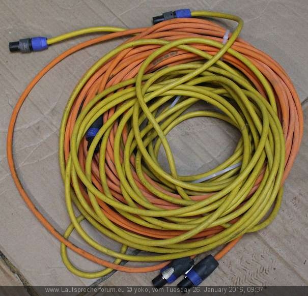

Netzfund:
Rot: 5m
Gelb: 10m
Orange: 15

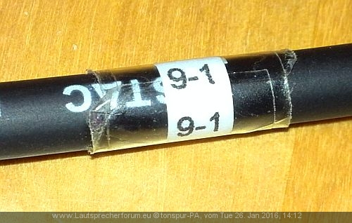

Ich persöhnlich habe mir einfach kleine Zahlen mit den Laser ausgerduckt und anschließend mit Tesa mehrach umwickelt in etwas Abstand vom Stecker auf da Kabel geklebt.
In der Firma mach ich das mit bereits verlegten Mess- und Signalkabeln eigentlich genauso blos dass ich da zugeschittene Labels aus den Labelmaker verwende. Die Kollegen aus der Applikation nehmen öfters ebenfalls Labels und machen durchsichtigen Schrumpfschlauch drüber. Allerdings bevor der Stecker drauf kommt.
Die Idee mit Farben find ist eigentlich sehr gut , denke mal drüber nach. Vielleicht als Kombination.
Da ich die Kennzeichnung überwiegend an meinen XLR- und Klinke- Kabeln habe verwende ich als Nomenklatur zweiteilige Codes aus Länge und laufender Nummer also z.B. 9-1 für das 9Meter-Kabel mit der laufenden Nummer 1, 9-2... und so weiter.
Die Bezeichnung mabe ich auf beiden Kabelenden und so kann ich ohne das Kabel zu verfolgen nachschauen welches Kabel wo anfängt (z.B am Git-Amp-Mikro) und wo das endet (z.b. Mischpult Kanal 7).
Die Bezeichnung dann auf kleinster Schriftart mehrfach untereinanderausgedruckt ist die Bezeichung, egal wierum das Kabel liegt immer lesbar.

yoko hat geschrieben:Netzfund:
Rot: 5m
Gelb: 10m
Orange: 15
Sehr praktisch, aber mir zu bunt. Schwarze Kabel kan man toch besser diskret verstecken.
