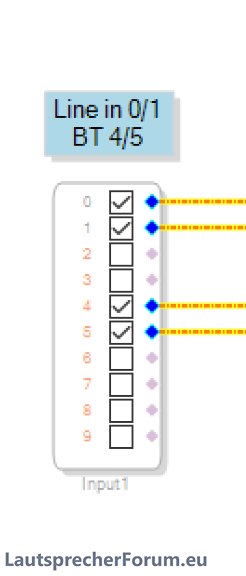

Wondom schreibt "We provide SigmaStudio source code for downloading" was sie nicht schreiben, sie haben unnötigerweise Blöcke darin gesperrt. Die Firmware zu überschreiben hat ein etwas gedauert, hab aber auch nicht deren USB->SPI verwendet.
Danach ist das Board wirklich sehr flexibel, eigentlich eine super Grundlage für DIY, der softpower on/off funktioniert auch endlich vernünftig.
Das ist ein deutlicher Unterschied zu der combo aus JAB2/3 die ich nun durch das JAB5 ersetzt hab. Quasi alle IOs des DSP stehen zur freien verfügung.
Verwende den in einem 4.0 Setup, wobei je einer der beiden Kanäle einen TMT antreibt (in einem Gehäuse) um die thermische Last auf beide chips zu verteilen. Habe keinen Phasenversatz feststellen können. Zur Versorgung verwende ich deren BCPB4, weil es so schön einfach ist mit 5x26650.

Ich kann dir weder genau sagen was in den Blöcken (Hierarchy Board) genau passiert, noch ob es Wege gibt diese ohne Kennwort zu entsperren. Wondom argumentiert mit "Betriebssicherheit" weshalb sie meinen diese Blöcke für den Endverbraucher sperren zu müssen.
Ich habe mir lediglich angeschaut welche Elemente innerhalb der Blöcke verwendet werden und dadurch auf ihre Funktionalität geschlossen, aber auch nur für den 4.0 Anwendungsfall, was sie für PBTL dort machen? Die Frage war für mich halt irrelevant da TDA in BTL Mode.
JFYI: Der Compilerbericht sagt einem genau was er dort vorgefunden hat.
Habe danach einfach die entsprechenden Blöcke gelöscht und jene selbst neu angelegt. Die Ressourcen werden sonst auch knapp auf dem kleinen DSP wenn man diese Blackboxen nicht löscht. Die meisten Sachen hab ich so oder so nicht verwendet, sprich die ganzen AUXADC Geschichten, mehr als einen für Volume hab ich nicht verbaut.
Mit "etwas gedauert" meine ich, das man den DSP zwar jederzeit via SigmaStudio mit seinem eigenen Programm starten konnte, aber für den selfboot das Programm auf den I2C eprom schreiben muss, und dafür muss man WP (write protection) auf Low ziehen, vielleicht hab ich das nicht ausreichend niederohmig gemacht, es dauerte in jedem Fall ein paar mal bis er es endlich korrekt geschrieben hatte. Btw. Sigma studio verifiziert erst SOLL/IST wenn man es explizit dazu auffordert (Check Last Compilation vs E2PROM), nur daran erkennt man den fehlerhaften Schreibvorgang.
Sollte man reverse engineering betreiben wollen denke ich ist die Aufgabe nicht all zu kompliziert. Bei mir ist das Board aber schon wieder verbaut, weshalb ich mir das bezogen auf mögliche Fragen schlecht anschauen kann.
@Nugget Ich konnte keine nennenswerten Störgeräusche feststellen, deutlich besser als bei den Vorgängern. Betreibe ihn an 8R/4R + 8R/4R, im ausgebauten Zustand handwarm geworden, Lüfter hab ich drauf gelassen, is mir egal, wenn der angeht ist es eh so laut das man ihn nicht wird hören können.
