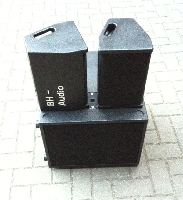

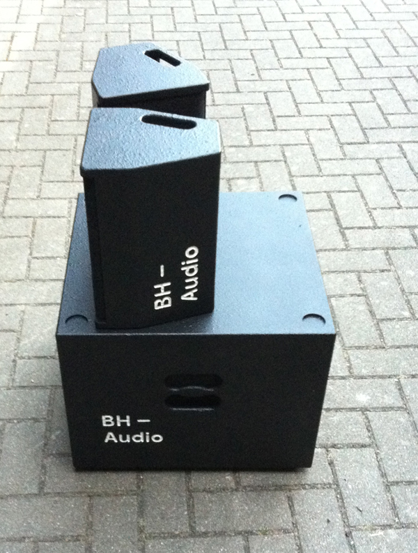

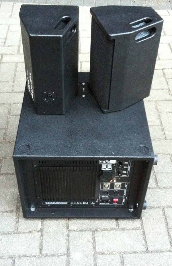

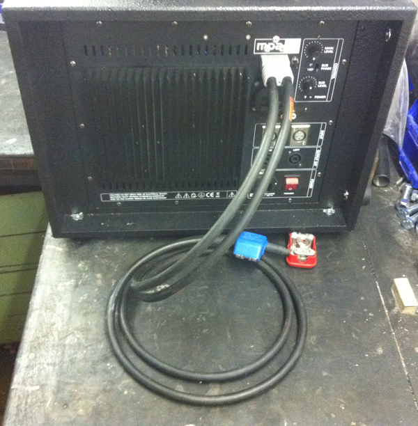

Re: Zeig her deine Akkubox
Hey,
eigentlich muss ich nicht viel dazu sagen, handelt sich um die PAPS 12V fähig und zusätzlicher Steckdose.
Aber Achtung die Sicherung für die 12V Zuleitung ist noch nicht dran also nicht drauf los brüllen.
Natürlich kann man das System auch weiterhin mit 230V nutzen.
Ist ganz praktisch für Grillplatz oder Baggersee wo man kein Stromerzeuger (-> lärm) gebrauchen kann oder zu umständlich ist, Handy oder Laptop kann an der 230V Steckdose geladen werden. Beide Stromversorgungen kann man auch Parallel anschließen 230V aus der Steckdose wird in dem Fall dominant geschaltet. Gewicht: 29,5 Kg (nur sub) scheint recht schwer aber im vergleich zum CL112 sub (Herstellerangaben 29Kg) von Thomann doch akzeptabel
Auto Batterie dran und los gehts Plug'n'Play eben
zur PAPS brauchst du hier nicht mehr viel sagen, aber zur 12V-Fähigkeit solltest du vielleicht doch noch das ein oder andere Wort verlieren!börni hat geschrieben:eigentlich muss ich nicht viel dazu sagen, handelt sich um die PAPS 12V fähig und zusätzlicher Steckdose...
Sag bloss, du hast da nen 12 -> 220V Inverter reingeschraubt?
Falls ja lass mich raten: da muss dann aber schon ne richtig ausgewachsene (v.a.D. randvolle) Autobatterie ran, sonst wirds wohl ein doch eher kurzes Vergnügen, stimmts?
