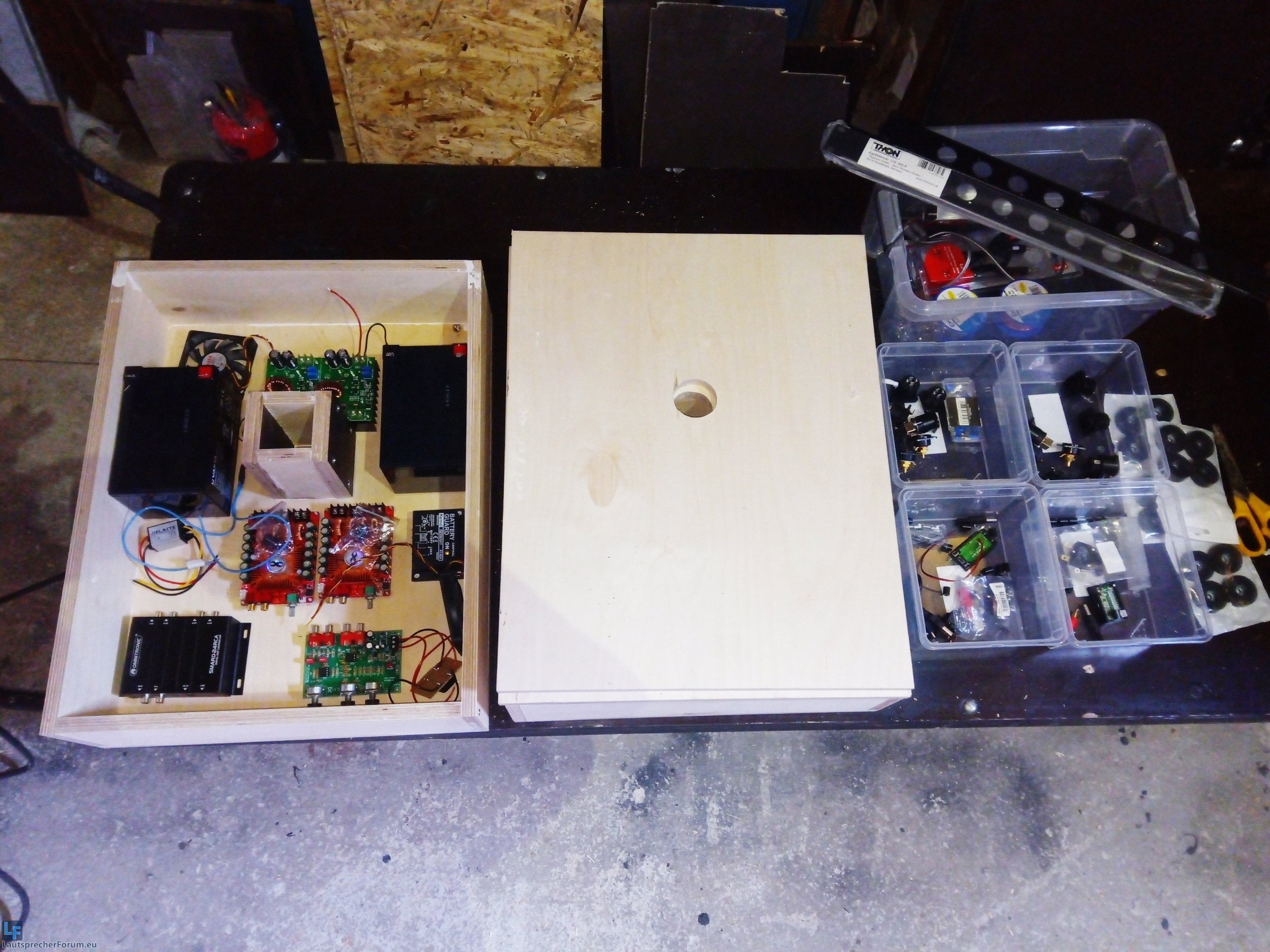

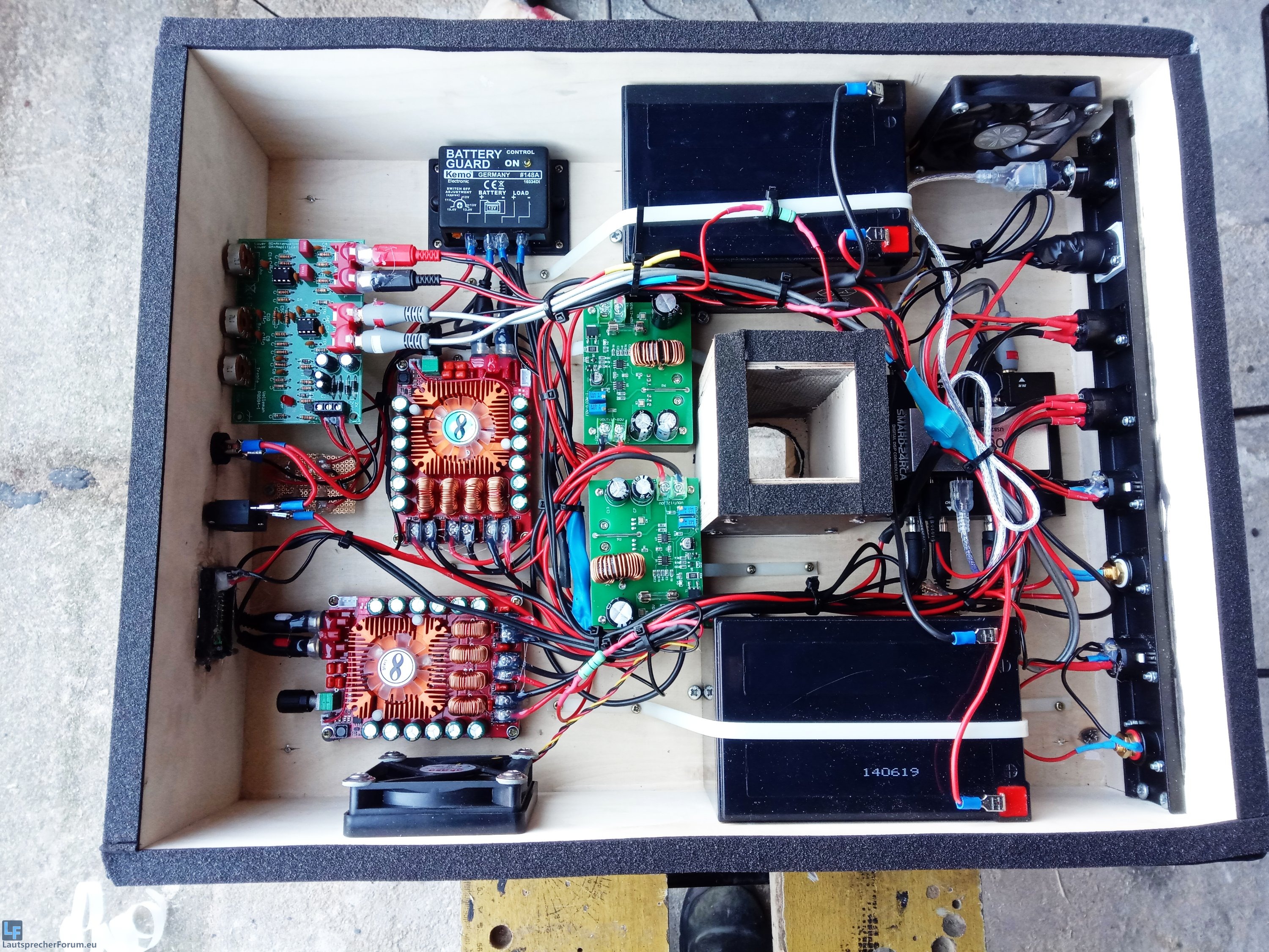

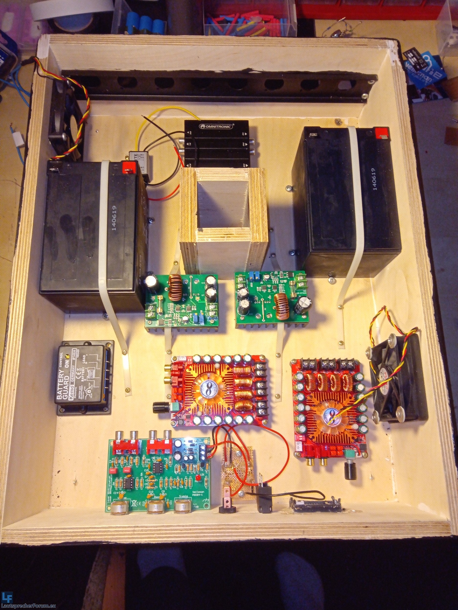

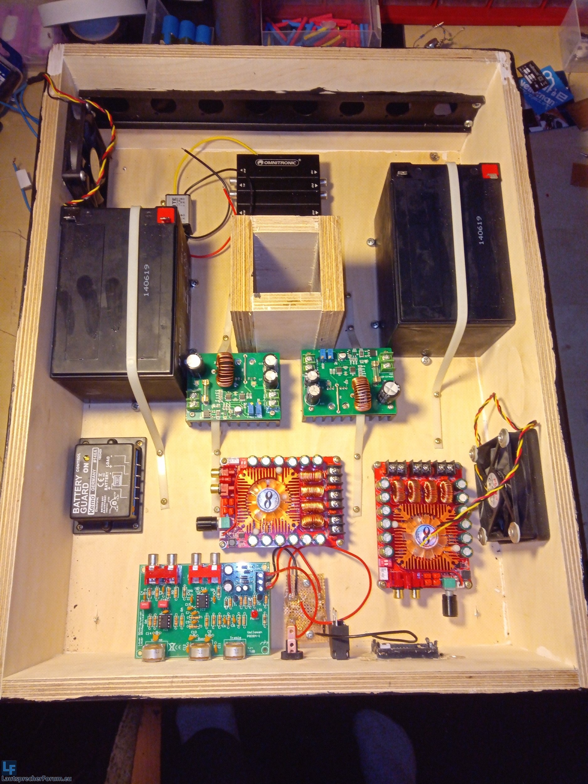

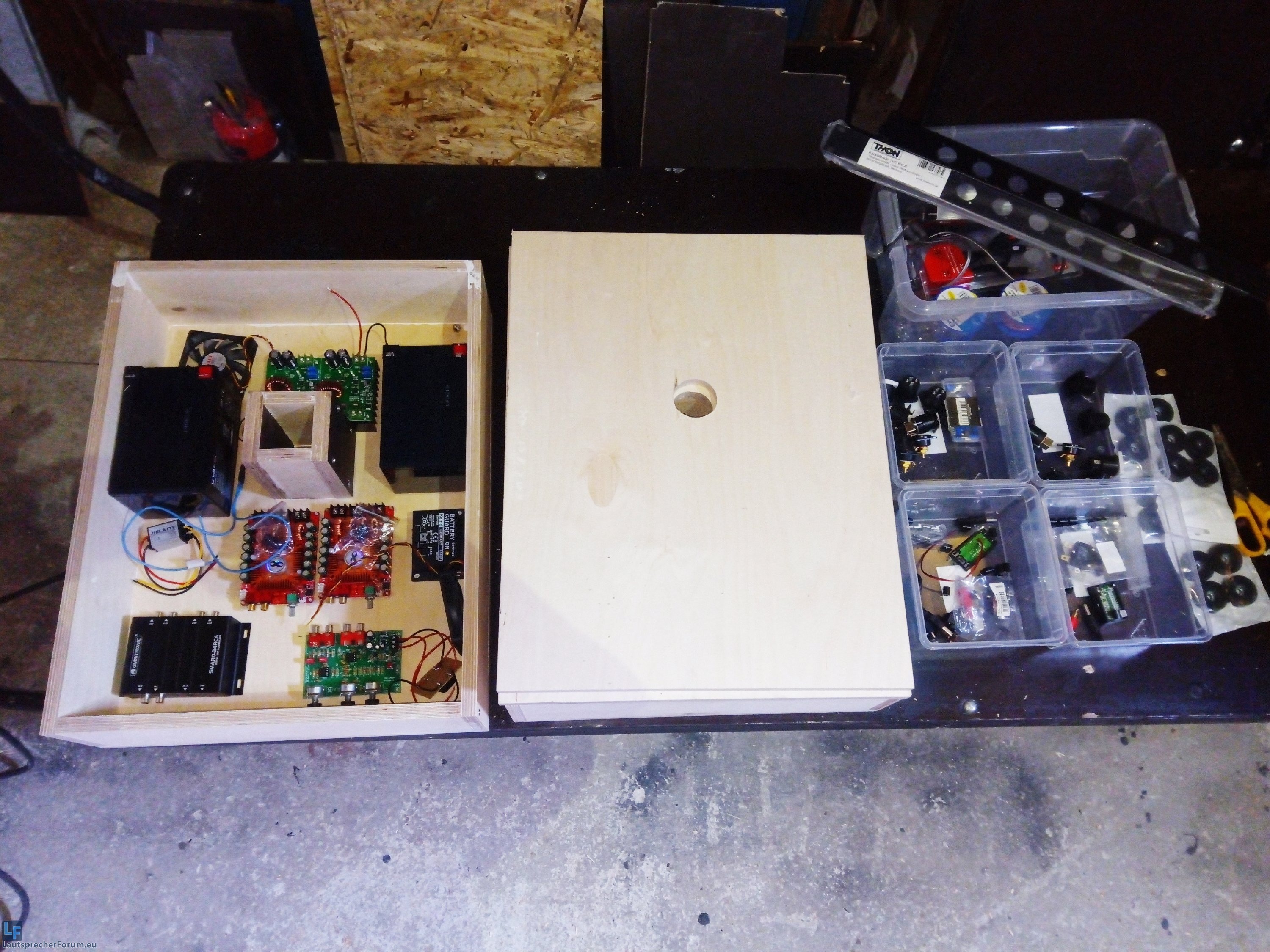

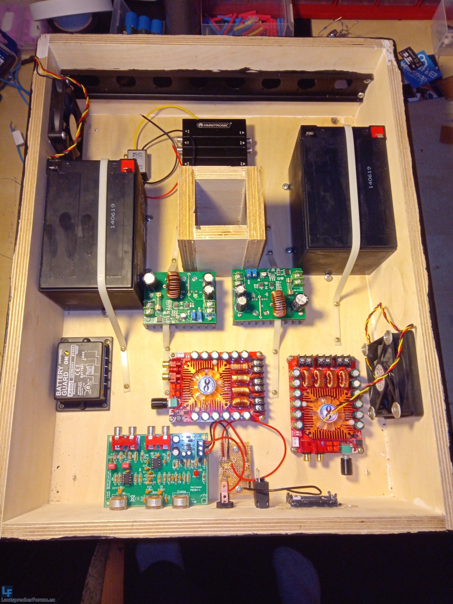

Als erstes wurden sämtliche Teile festgemacht, damit es in jeder erdenklichen Lage auch nicht verrutschen kann.
Hier zeigten sich bereits erste interessante Gegebenheiten:
Ich habe mich bewusst für separate DCDC Wandler entschieden, um die Grundspannung von 12V auf 36V anzuheben. So kann man aus dem TDA7498 Modul auch 100% heraus kitzeln. Rein rechnerisch sollte bereits ein DCDC Wanlder genügen um insgesamt zwei Verstärkermodule mit Strom versorgen zu können. Ich hielt es aber in Hinsicht auf Ausfallsicherheit und der Lastverteilung für besser jedes Modul mit seinem eigenen DCDC Wandler auszustatten. Die 10€ Aufpreis halte ich für unproblematisch.
Interessanterweise unterschieden sich die DCDC Wandler qualitativ sehr stark. Ich habe insgesamt 4 Stück gleichzeitig bestellt. Bei zweien fehlten schon Schrauben und ein Wärmeleitpad. Das kann man aber für wenige Cent ersetzen. Wichtig ist sich alle gelieferten Teile einmal ganz genau anzuschauen!

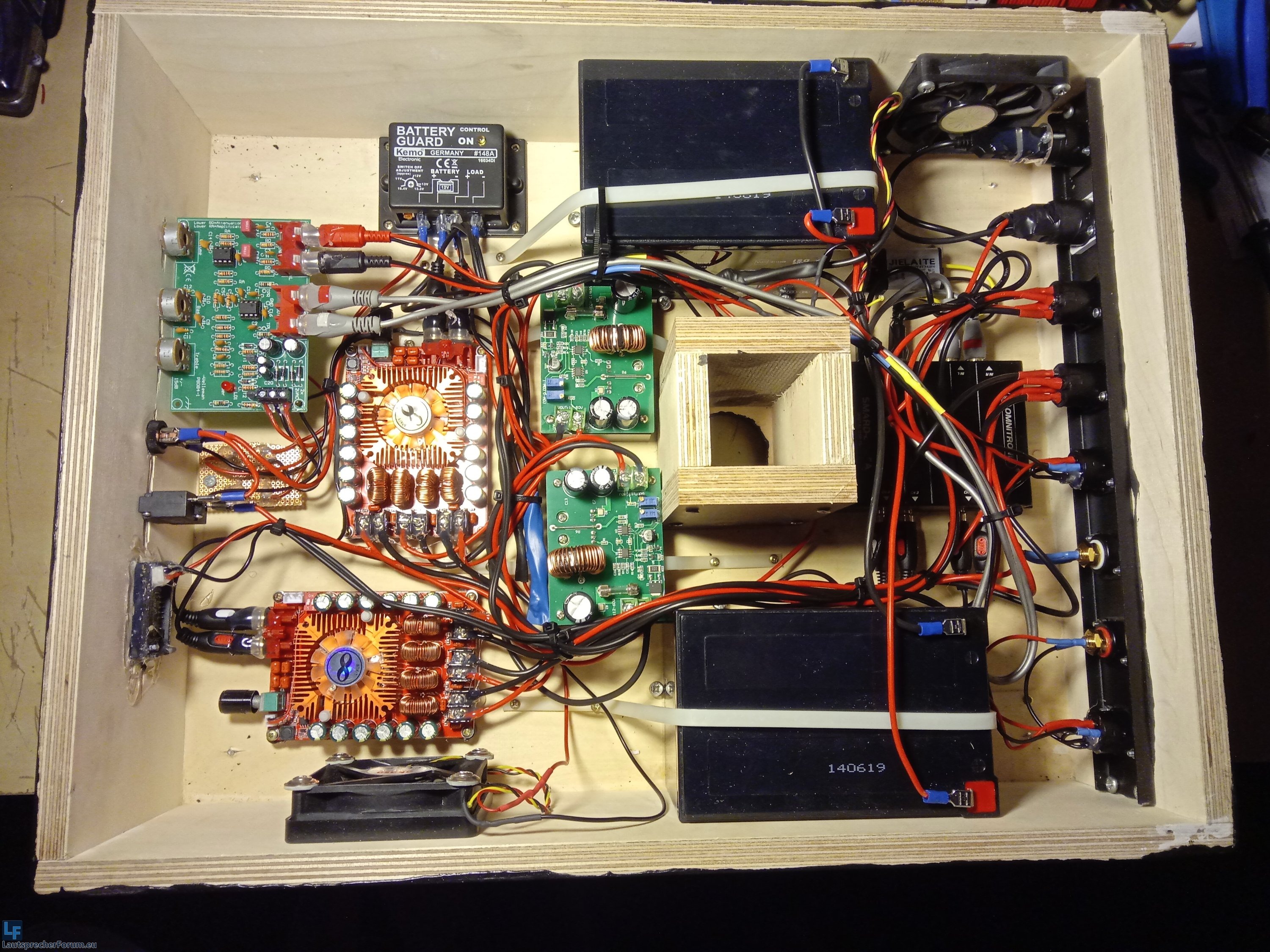

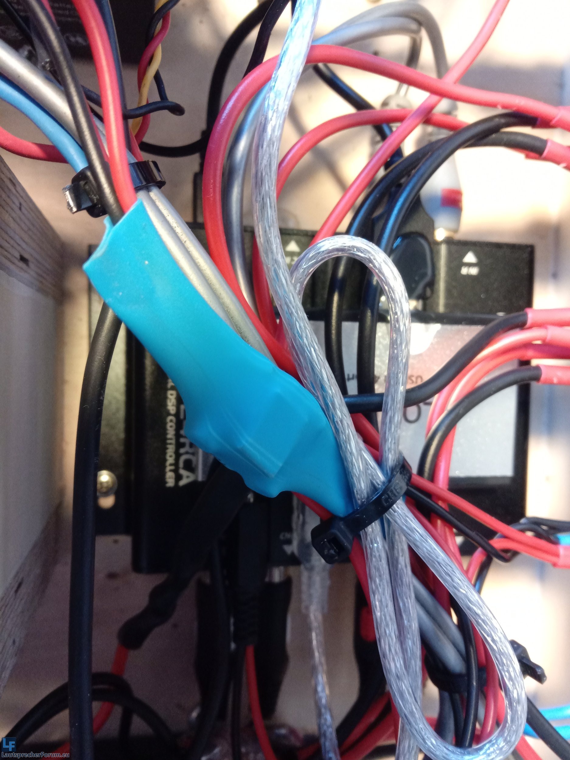

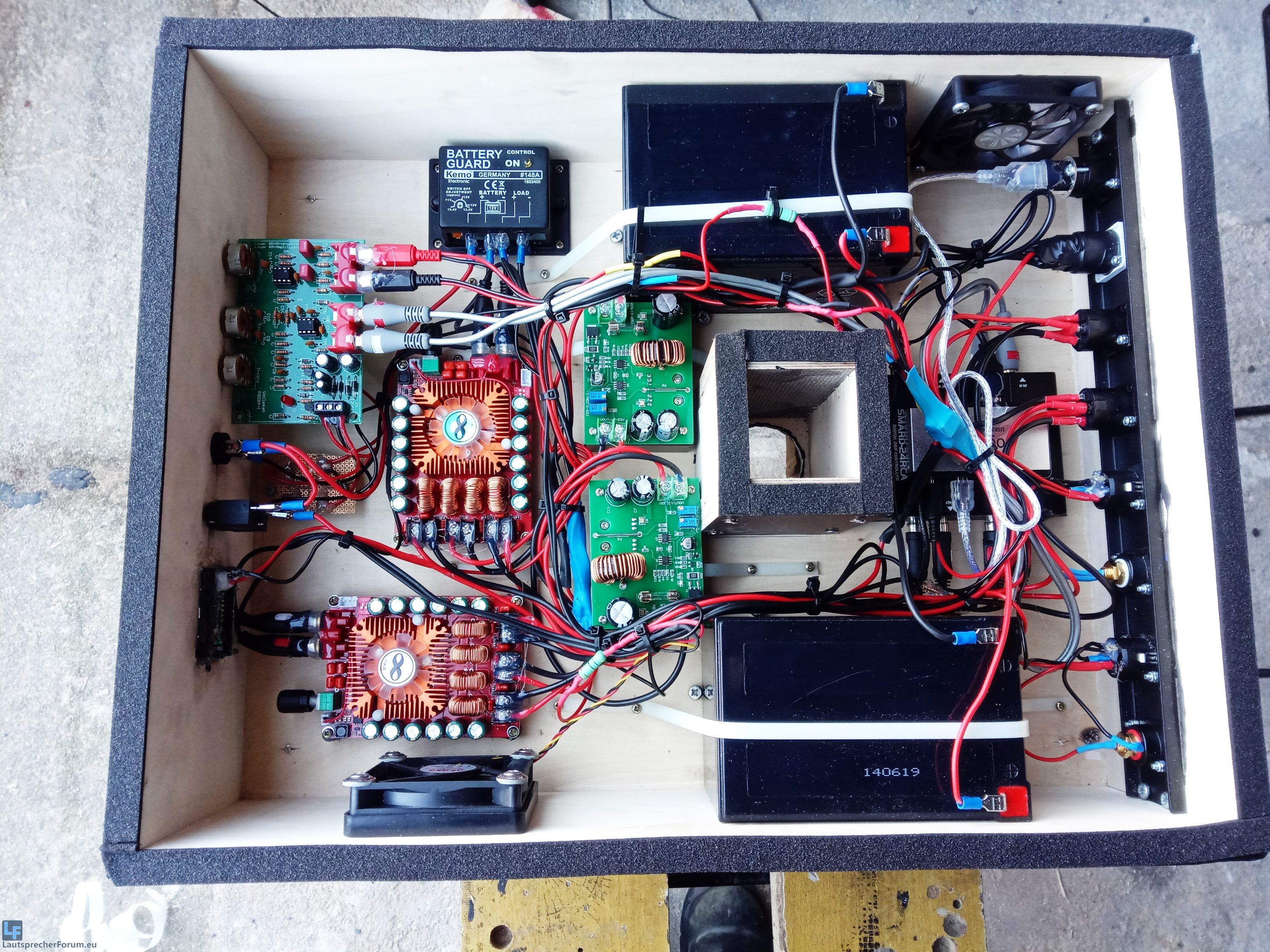

So wurde der Prototyp als erstes verkabelt und getestet:
Hier zeigten sich nun erste Schwächen:
Als erstes habe ich mir das DSP gegrillt, da in keinem Punkt der Bedienungsanleitung steht das man die 5V Stromversorung via USB NICHT parallel mit der 6V Buchse vom Netzteil verwenden sollte. Ich halte das für enorm unpraktisch, da man so jedes mal wenn man das Gerät an den Laptop anschließen möchte vorher abschalten müsste. In dem falle den gesamten Verstärker.
Also habe ich mir mit einem weiteren DCDC Wandler eine 5V Spannungsversorgung via Phantompower über einen kleinen USB Hub gebaut. Die kleinen Kondensatoren sollten die Lastspitzen glätten, wobei ich mir bei einem DSP mit 500mA Stromaufnahme eigentlich keine Sorgen machen müsste. Es kostet 20 Cent, was solls :)
Schrumpschlauch drum und eingebaut:

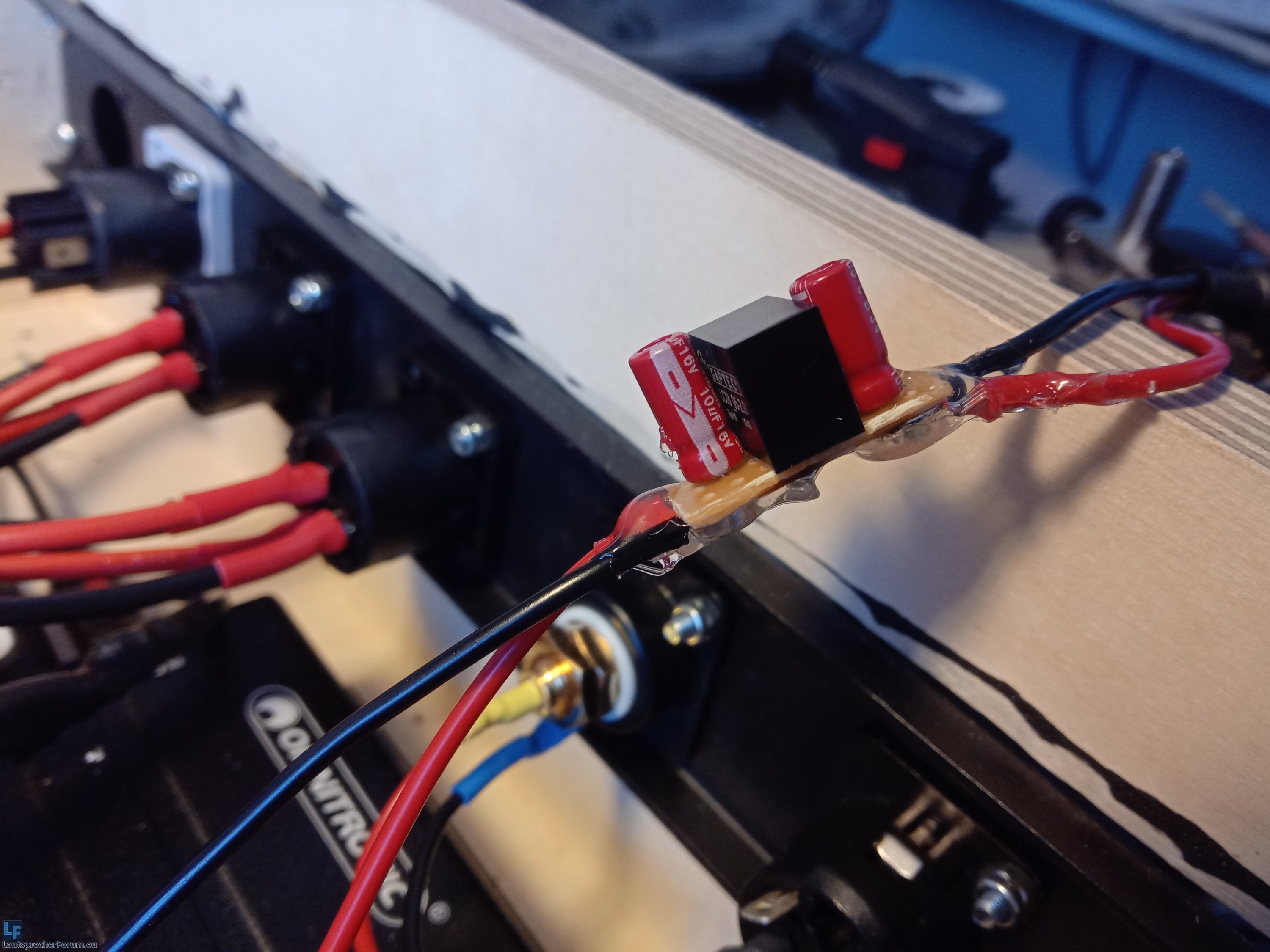

Weiterhin gab es das Problem das das DSP von Haus aus am Ausgang schon merklich rauscht. Das ist jetzt nichts wildes, das macht jedes DSP, jedoch haben die Module nur einen Poti für beide Kanäle. Das macht das ganze schwieriger.
Was meine ich damit:
Wenn Ihr Eure PA am Verstärker einstellt wird selten jemand an den Topteilen 100% am Poti (Lautstärkeregler) hoch drehen. Meistens dreht man den Bass auf 100% und die Topteile auf 50%. Dann rauscht auch nichts. Das geht hier allerdings nicht, da ein einziger Lautstärkeregler den Bass und die Höhen regelt.
Man könnte nun natürlich jeweils den Bass an dem einen den Hochton an dem anderen Modul betreiben. Da habe ich jedoch Angst das die Spannungsversorgung am Bass des Moduls eher einknickt und ich damit Leistung verliere.
Das Zauberwort ist hier also ein "Dämpfungsglied" am Input vor dem Verstärkermodul für den Hochton.
Ich habe mich für 30kOhm am Plus und 1,8kOhm Parallel zur Masse entschieden. Das dürfte eine Dämpfung von ca. 20dB bewirken. Die Impedanz am Eingang des Moduls habe ich nicht gemessen um es genau aurechnen zu können.
So konnte ich am DSP Das Signal also voll aussteuern und damit die Eingangsempfindlichkeit des Verstärkermodul reduzieren.
Ergebnis: kein/kaum noch Rauschen aus den Lautsprechern!
Leider habe ich es verpasst mal ein Bild vom Dämpfungsgleid zu machen. Den Schaltplan sämtlicher Bauteile kann ich aber auch gern hier posten fals das jemand haben möchte.

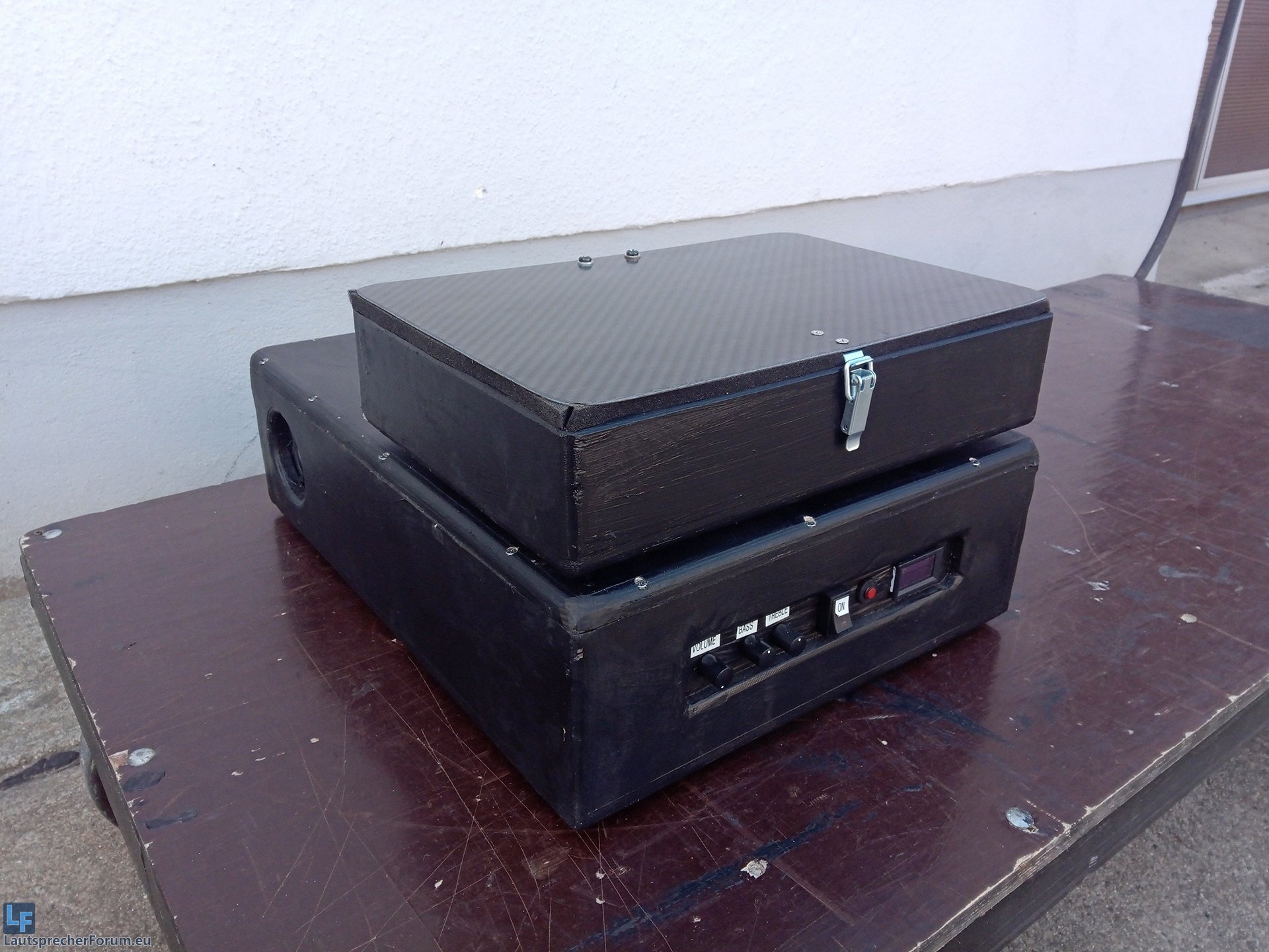

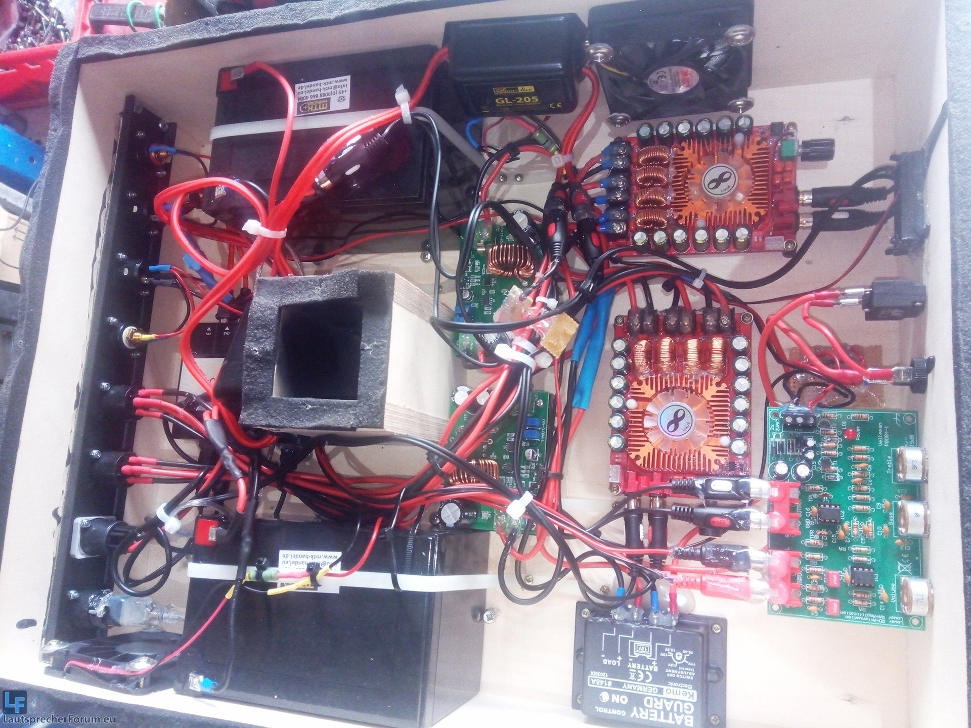

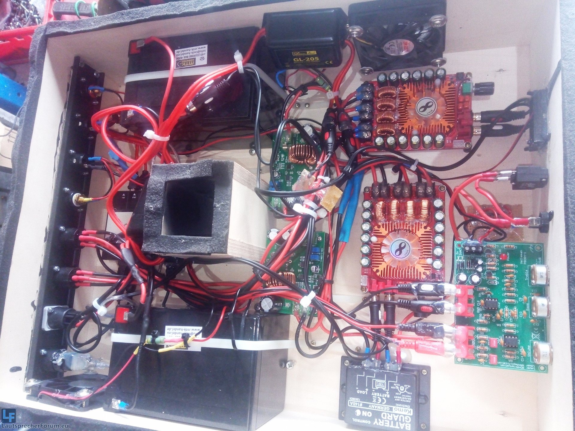

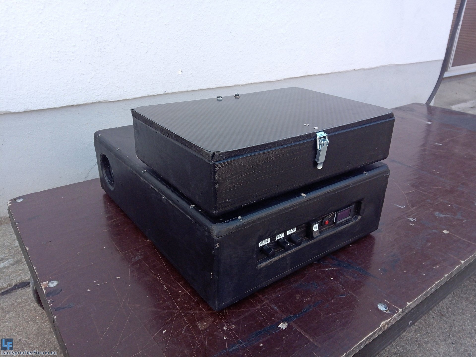

So ist es nun fertig:
Wozu das Loch in der MItte ist wird gleich folgendes Bild begründen:
Ich habe erstmal zwei OHM HGW 12 und 2 d&b E1 Topteile dafür genommen. Das ist klanglich und auf die Größe bezogen vollkommen in Ordnung!
Von der Leistung her sollte das Modul etwa 150W am Bass und 100W am Hochton raus geben können. Dank des DSP ist auch das setzen eines Limiters problemlos möglich und damit alles safe!
Was die Laufzeit angeht muss ich mal probieren wie lange es mit der Akkubestückung gut geht und ob ich noch ein weiteres Modul bauen werde.

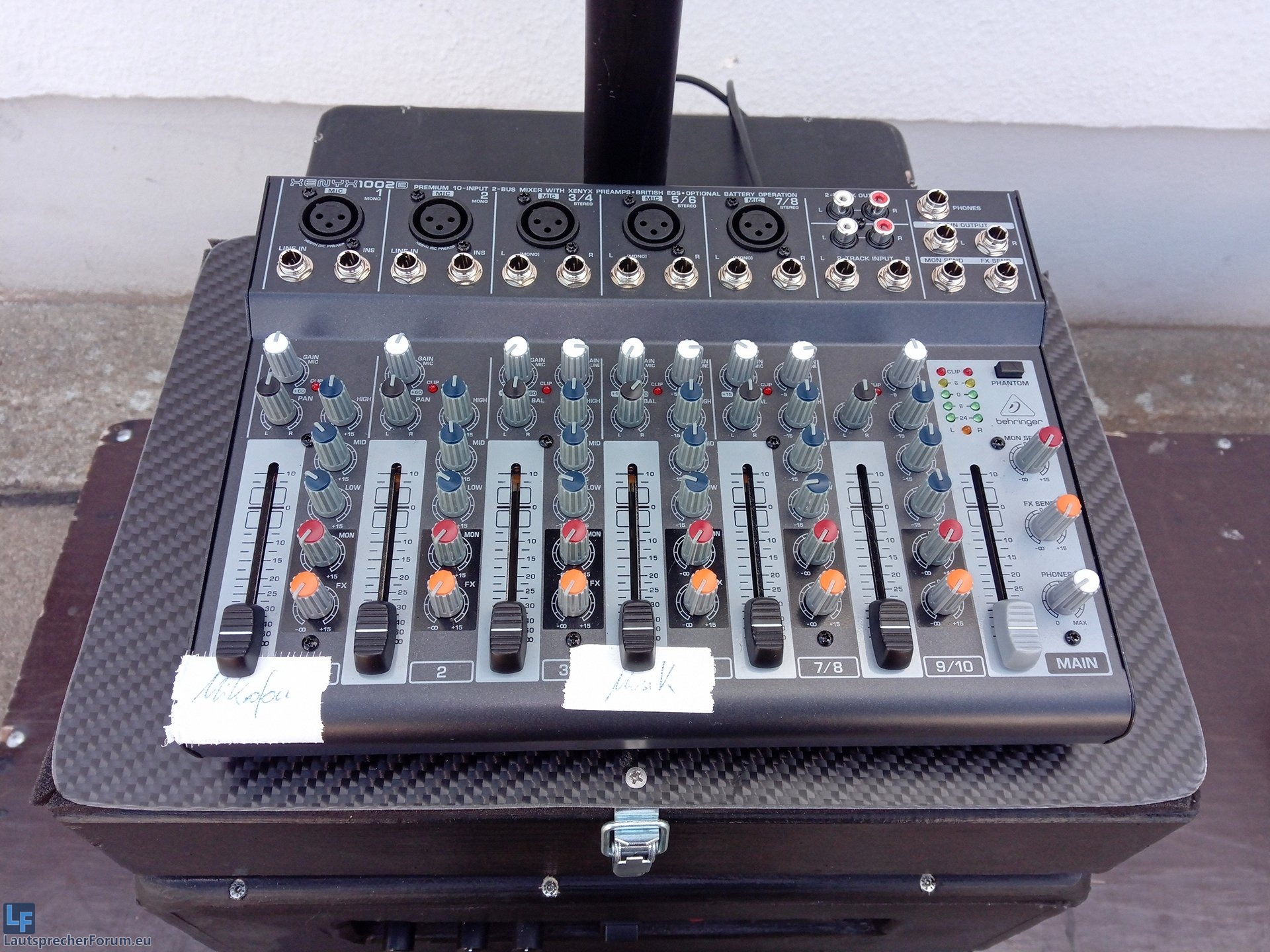

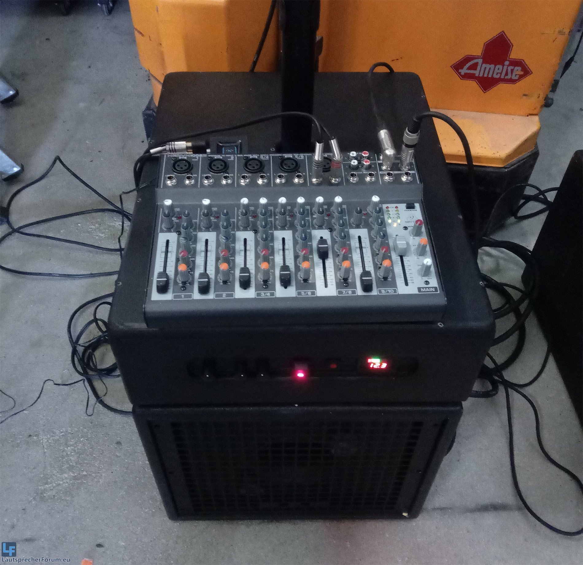

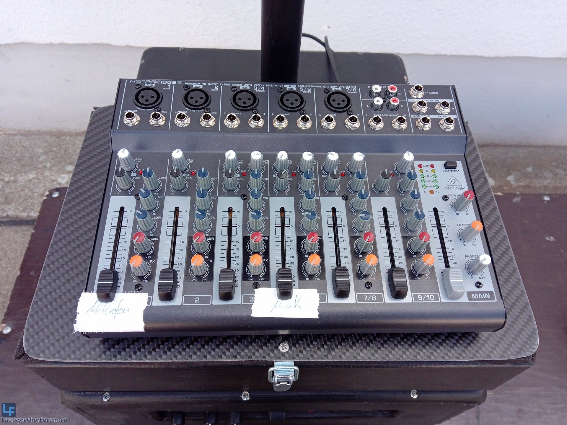

Der erste Test was die Akkulebensdauer angeht verblüffte mich doch sehr.
Ich habe hierzu den Mixer "Behringer Xenyx 1002b" genutzt, der ebenfalls mit 3 Stück 9V Blöcken betrieben werden kann.
Bei den Batterien habe ich mich für die Keenstone 9V Blöcke mit 800mAh Kapazität entschieden. Diese 9V Li-Ion Akkus scheinen die mit der höchsten Energiedichte zu sein die man so kaufen kann. Nach einem Entladetest kann ich die 800mAh auch bestätigen.
Nach 6 Stunden Vollast musste ich wieder nach Hause. Bis dahin ist die Batteriespannung der AGMs um gerade mal 0,4V gesunken.
Wenn man bedenkt das der Testaufbau einer Temperatur von nur 8°C ausgesetzt war und die Akkus damit sowieso nicht voll geladen werden konnten, ist das länger als ich gedacht hätte. Wenn ich mir den Trend des Spannungseinbruchs anschaue, der bekanntlich ja nicht linear verläuft, halte ich 9-12h Akkulaufzeit für realistisch. Aber das werde ich in der Praxis definitiv noch testen!
Die Idee ein Akkusystem für Hintergrundbeschallung und Mikrofonie von einer freien Trauung usw. funktioniert schon mal prima auch ohne Zusatzakku! :top:

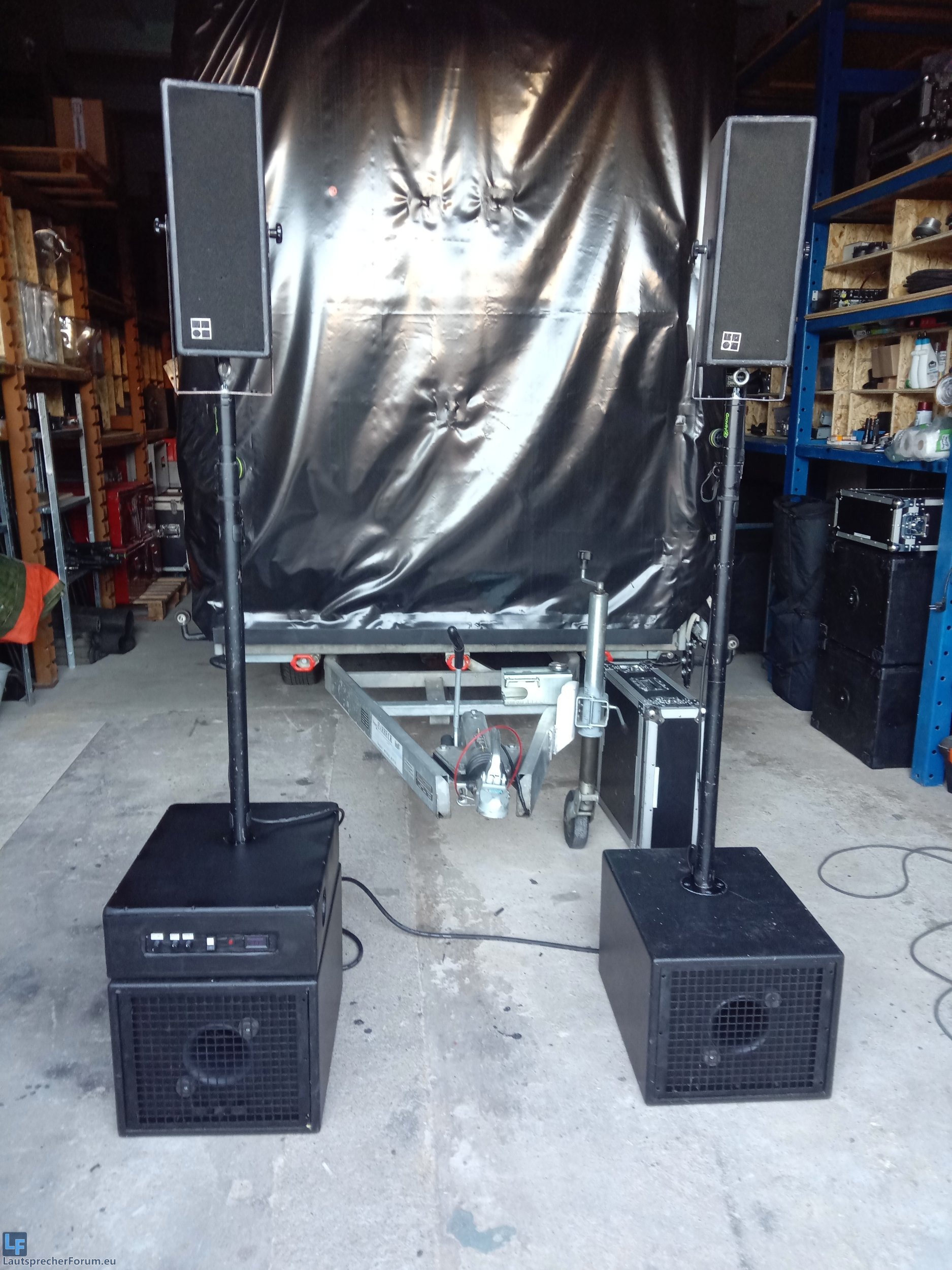

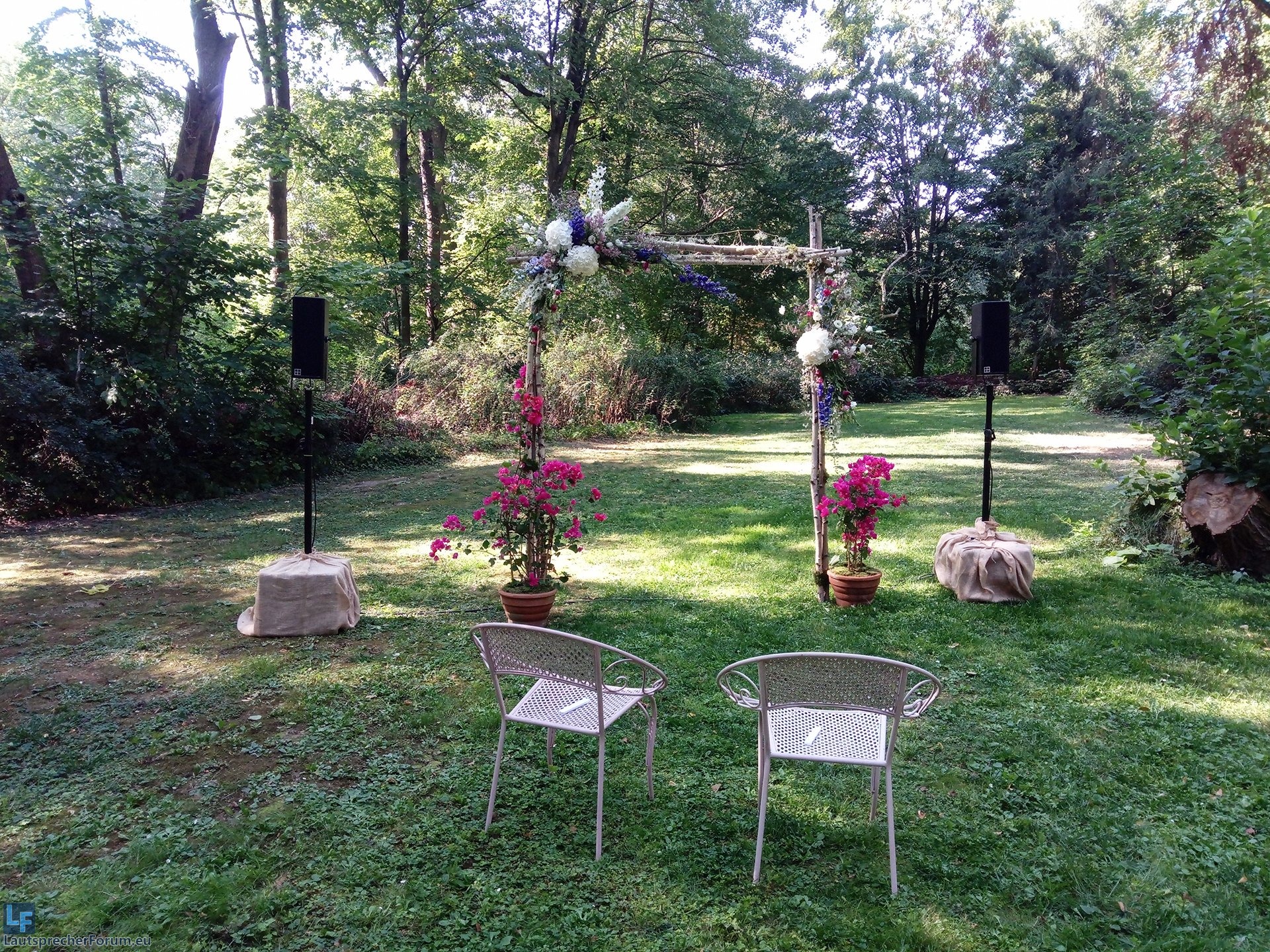

Beitrag von TomTo »

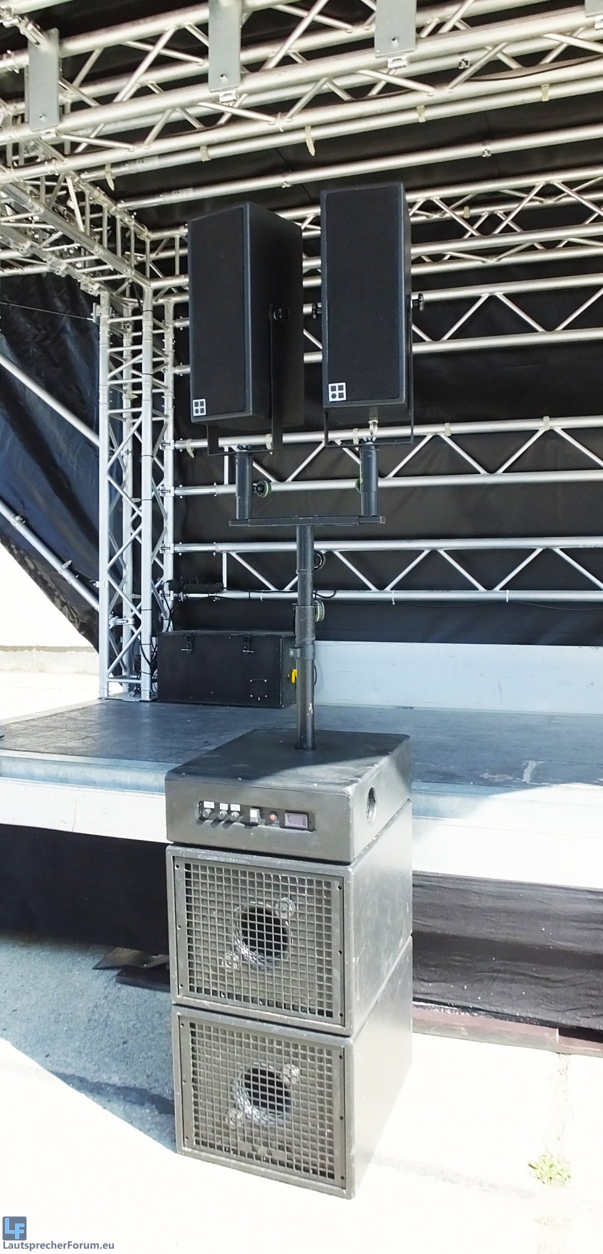

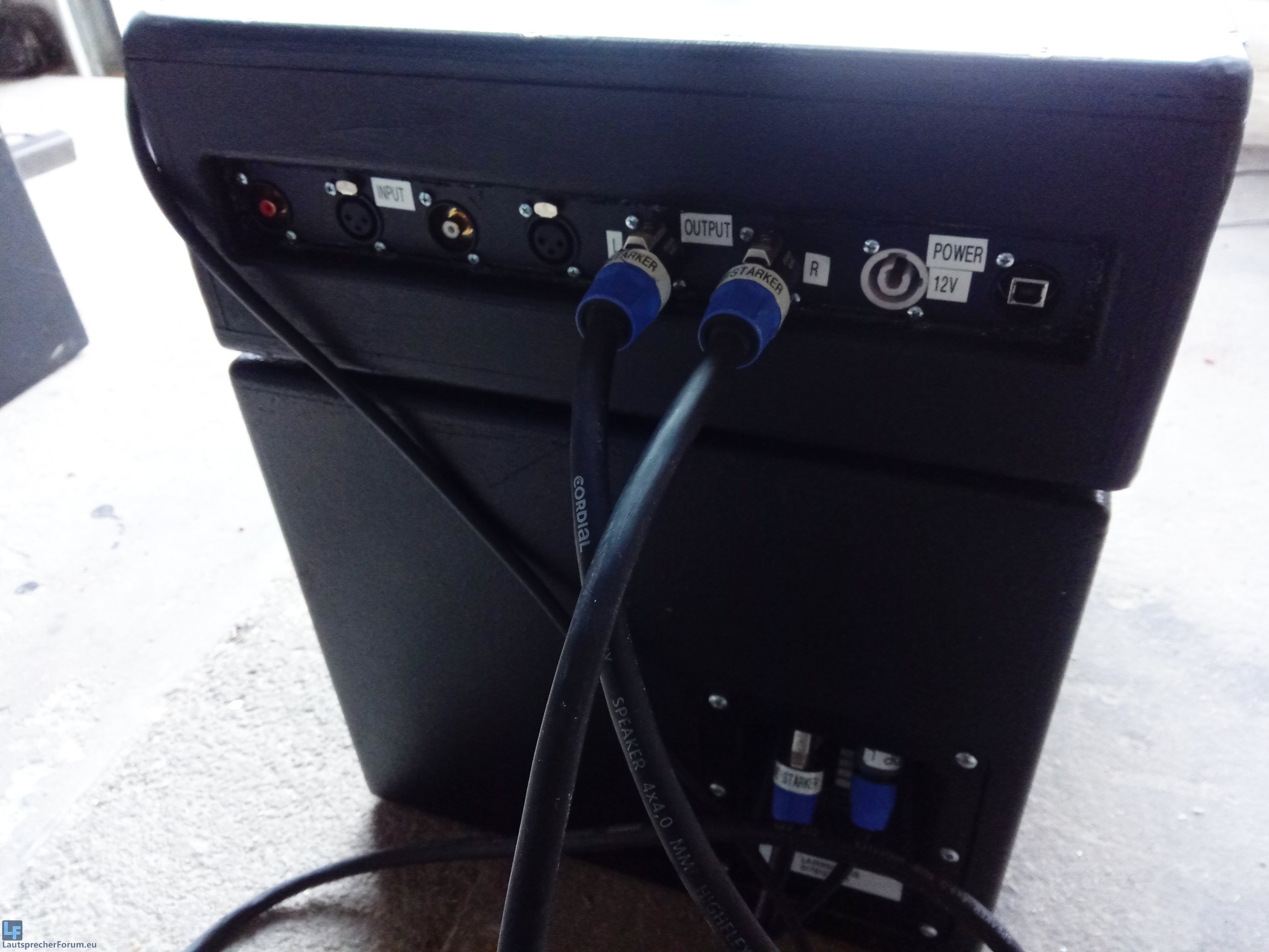

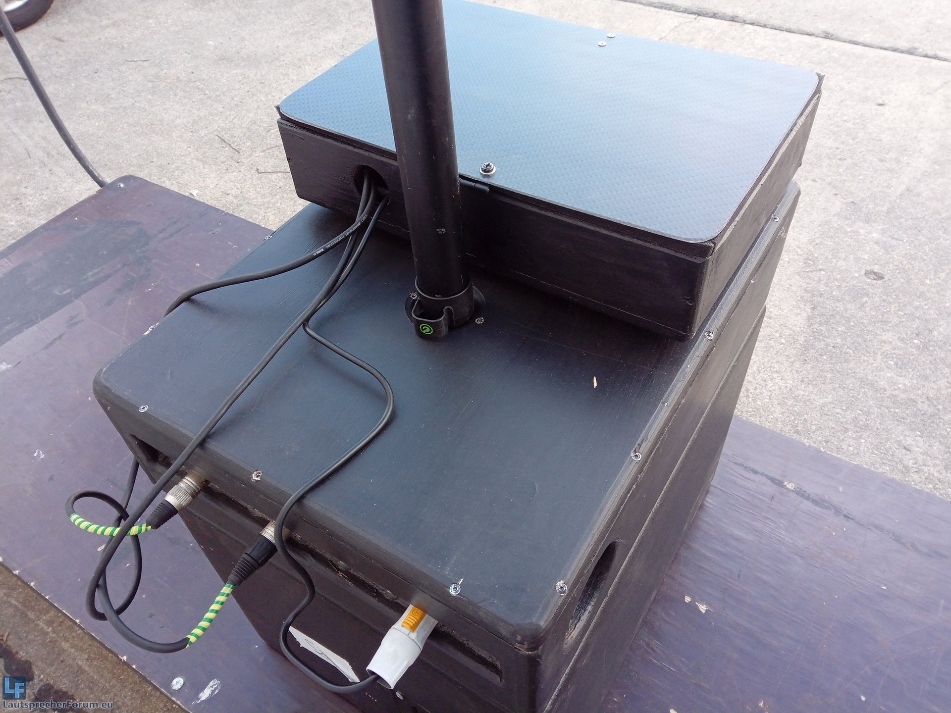

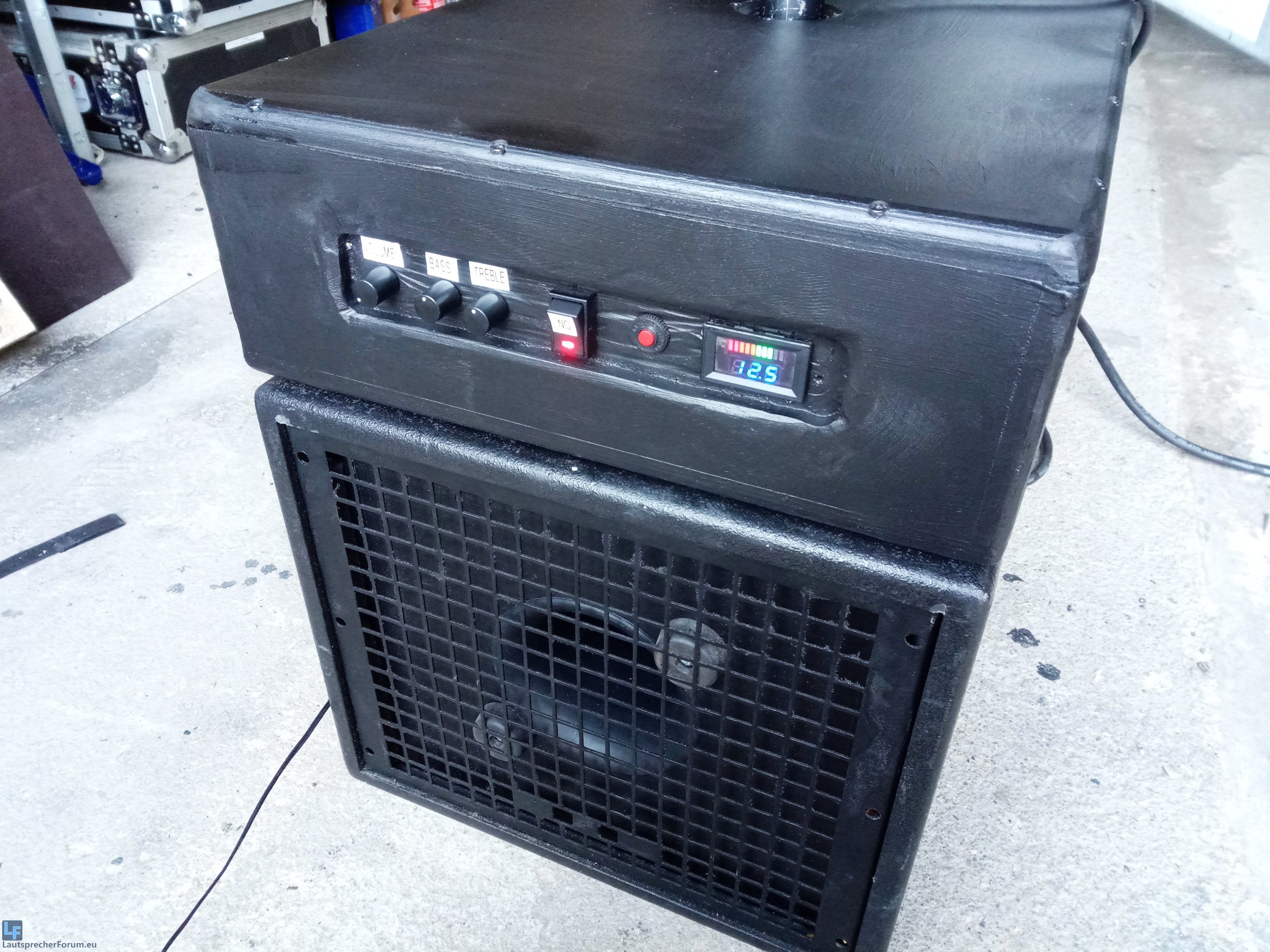

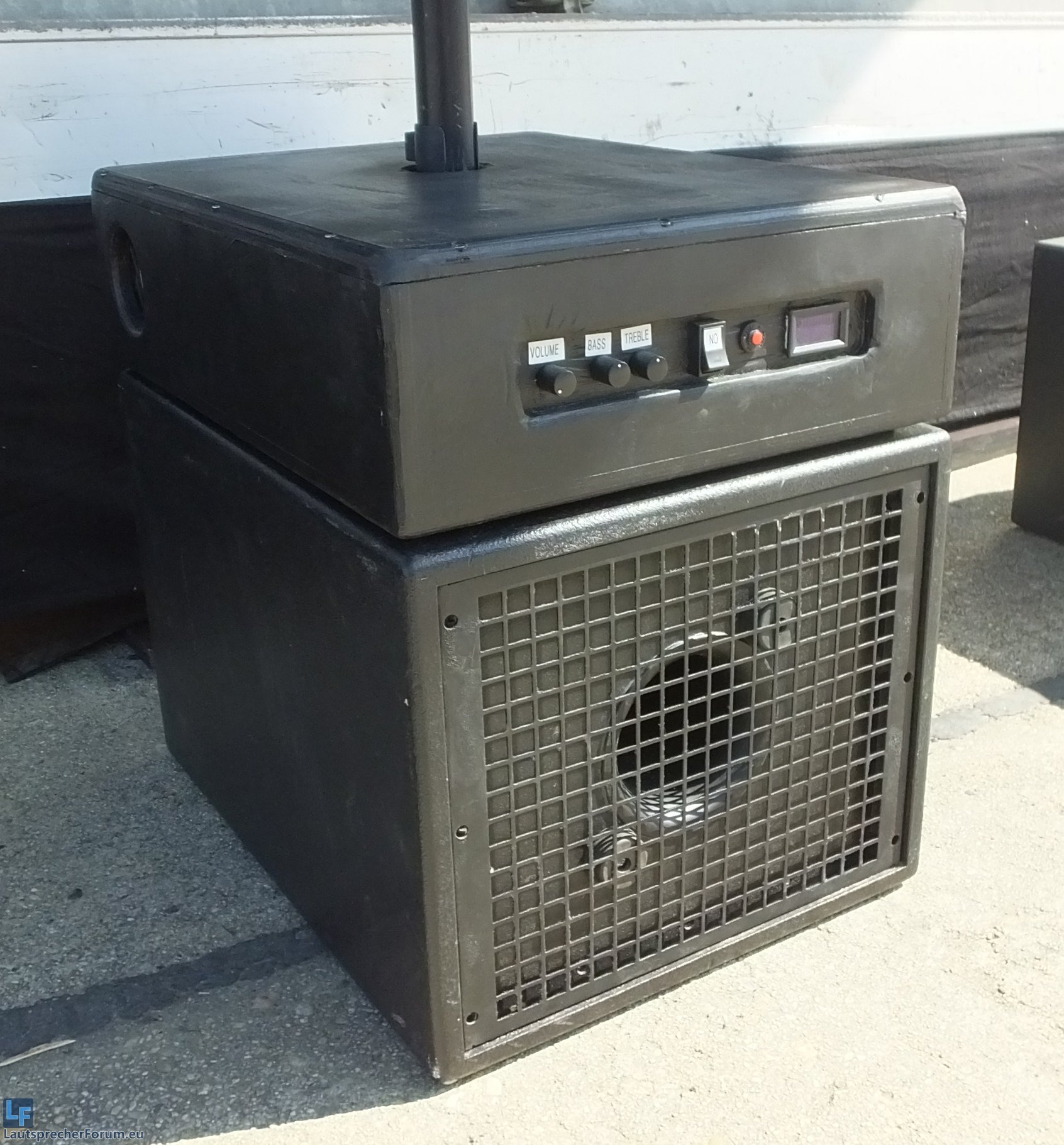

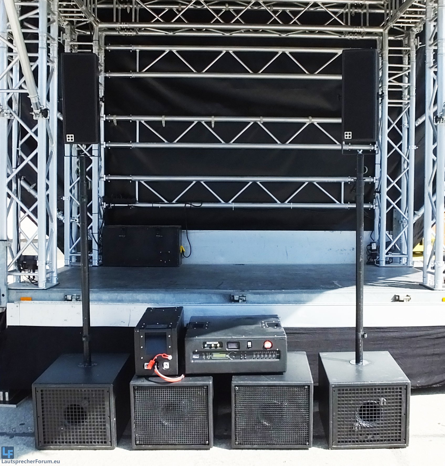

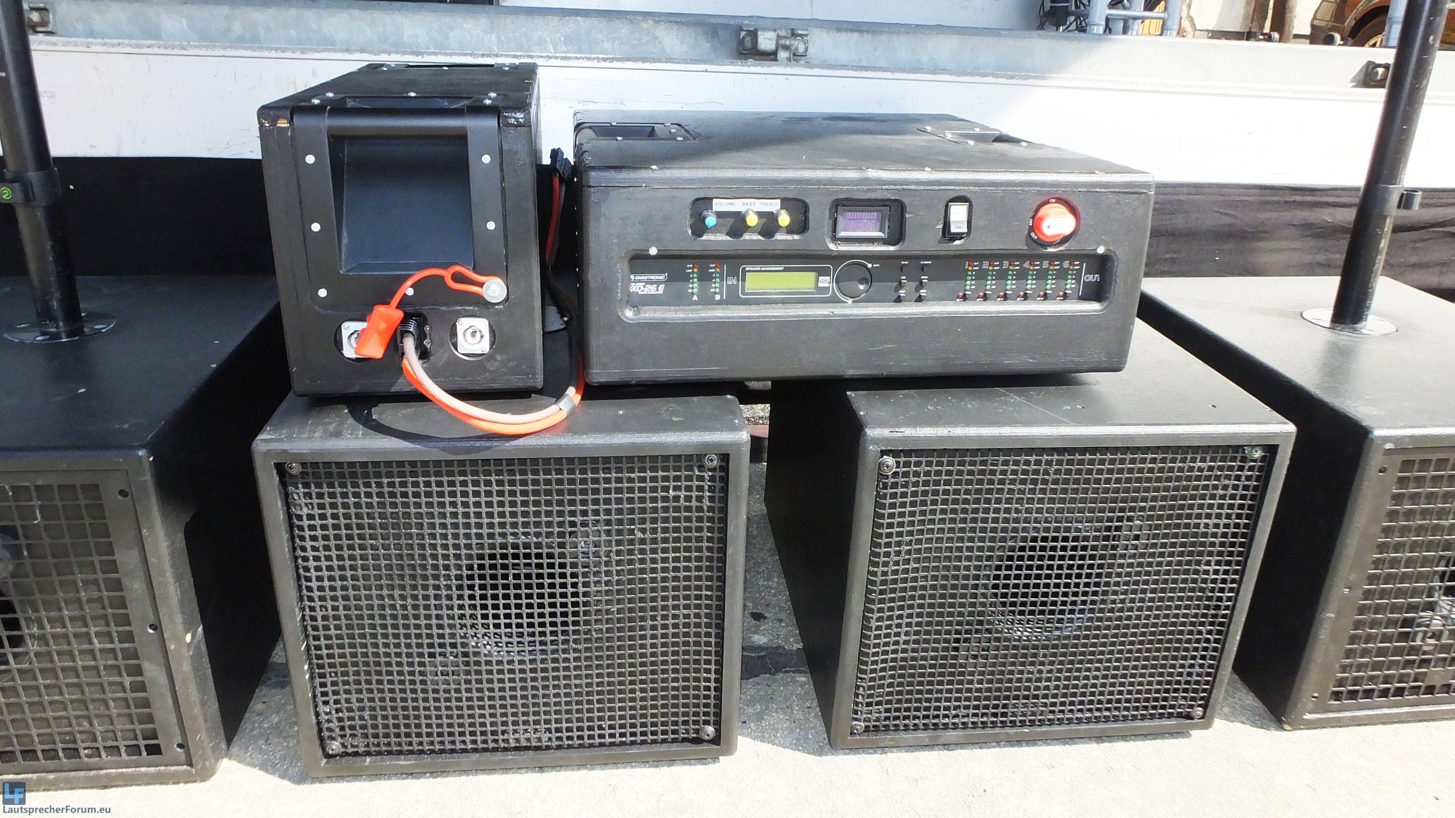

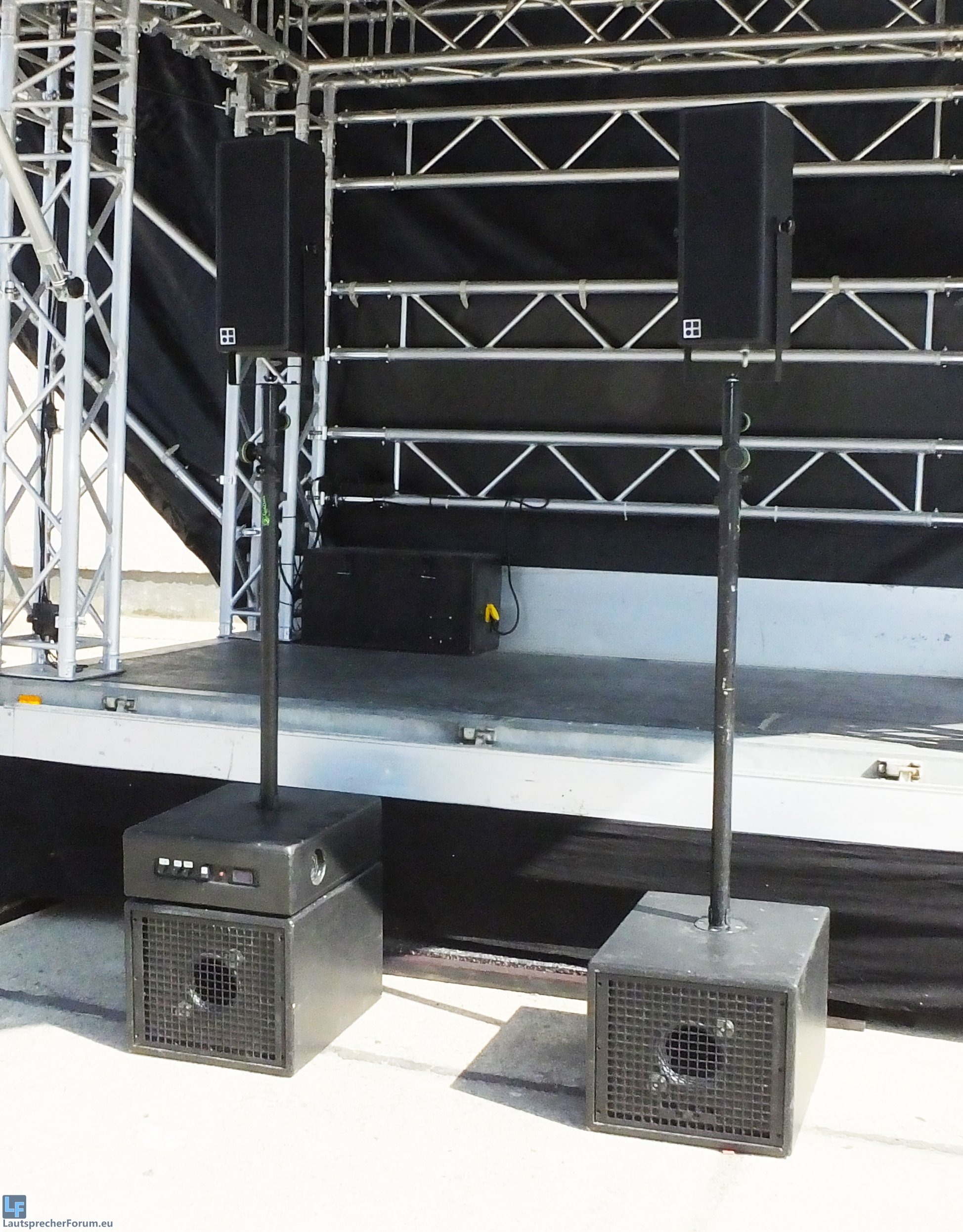

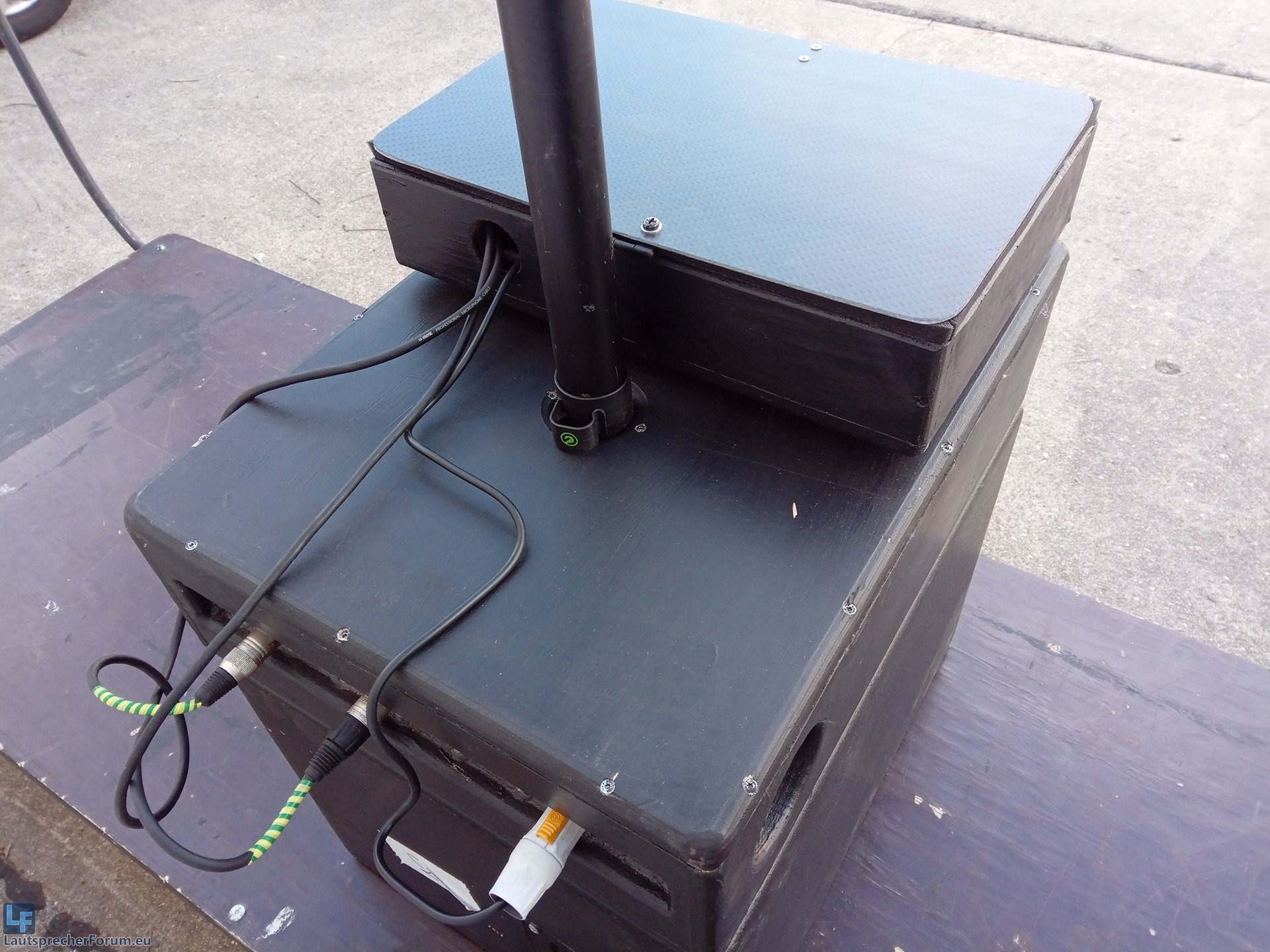

Fotoshooting und damit Abschluss des Projekts. Nun werde ich in der Praxis das Konstrukt ausgiebig testen :)
Bass: OHM HGW12
Topteil: d&b E1 mit Umbau von BS-Tek.

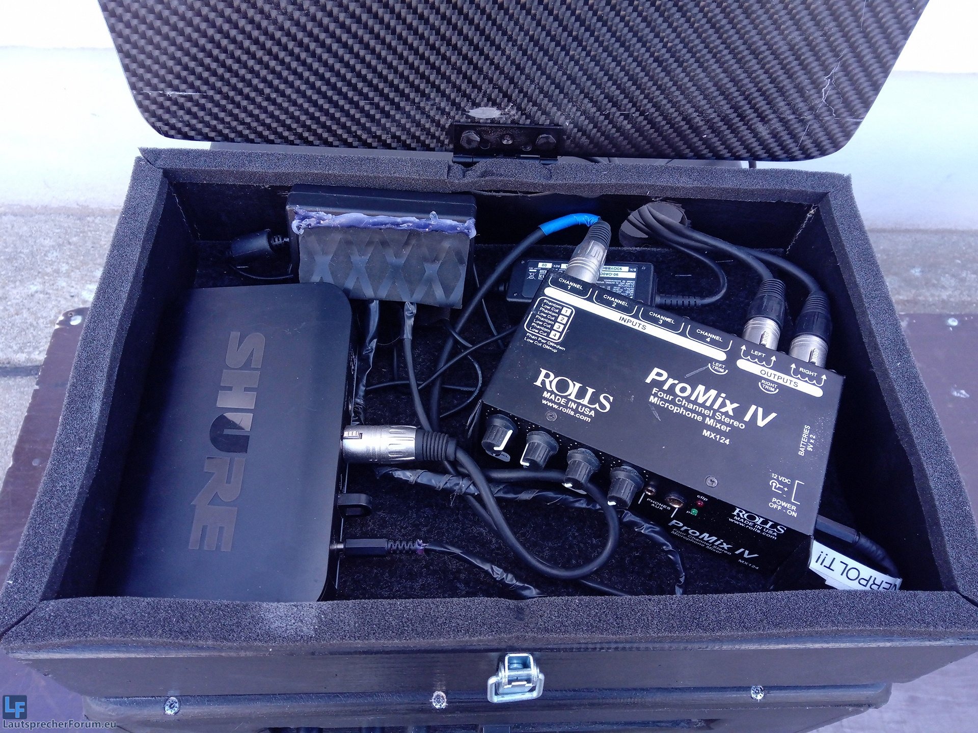

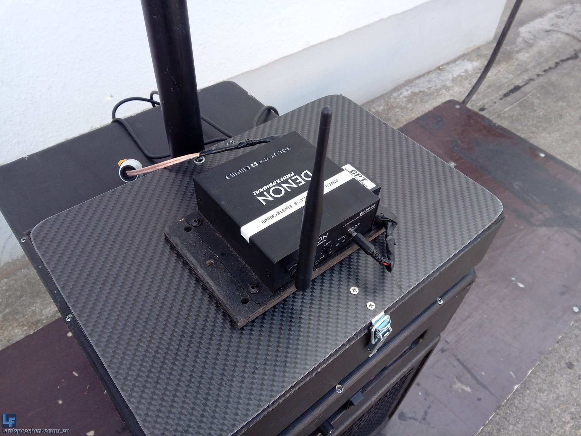

Beitrag von TomTo »
Update & Fertigstellung:
Nachdem die Anlage bereits mehrfach eingesetzt wurde habe ich mir entsprechende Verbesserungswünsche und Vorschläge notiert. Nun sollte alles erreicht sein was ich wollte.
1. Sound:
Von Anfang an war mir ein zu hohes Grundrauschen ein Dorn im Auge. Daher konnte ich die Amps nicht weit genug aufdrehen und aufgrund der geringen Ausgangsspannung am DSP auch keine hohen Lautstärken erreichen.
Hierbei tippte ich auch von Anfang an auf das DSP, da es immer nach dem abstöpseln des Chinch Kabels Ausgangsseitig weg war.
Nach langen Versuchen auch mit einem anderen DSP weiß ich nun, dass das Rauschen aufgrund eines Masseproblems resultiert. Das Verknüpfen von DCDC Wandler, Amp und DSP verträgt sich nicht sehr gut. Schmeiße ich den DCDC Wandler raus, gab es auch kein Rauschen mehr.
Daher habe ich nun mit einem "Sinuslive GL-205" das DSP und den Amp galvanisch getrennt. Es gibt kein Rauschen mehr, ich kann die Amps entsprechend voll ausfahren, alles perfekt!
Zubehör:

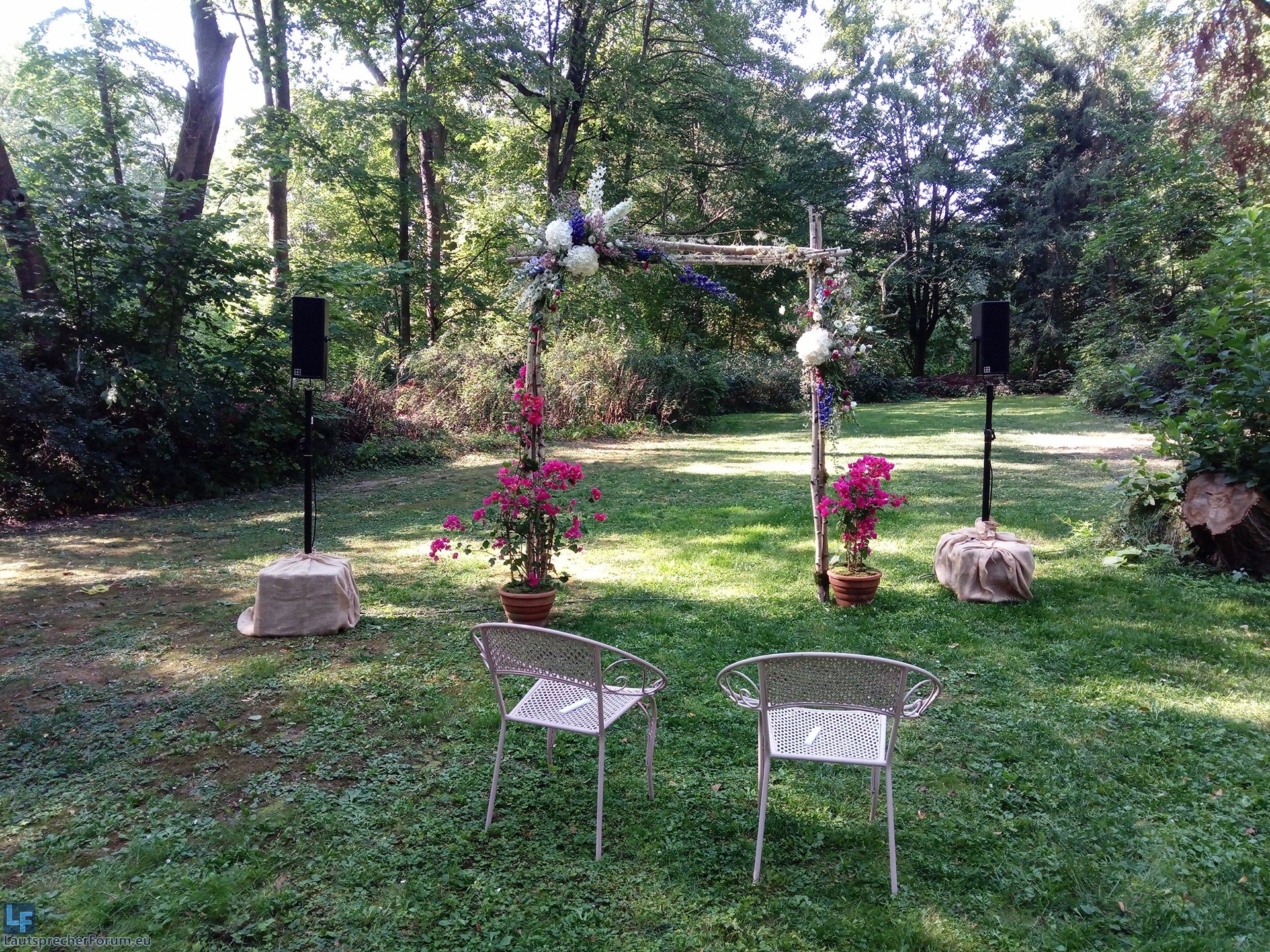

Hierfür wurde die Anlage bisher hauptsächlich verwendet:
- Ansprachen, freie Trauungen, etc.
- Versammlungen der Ortschaft vor dem Rathaus usw.
- Delay Lines für Hintergrundmusik verschiedener Lokale im Außenbereich
- Straßenmusik

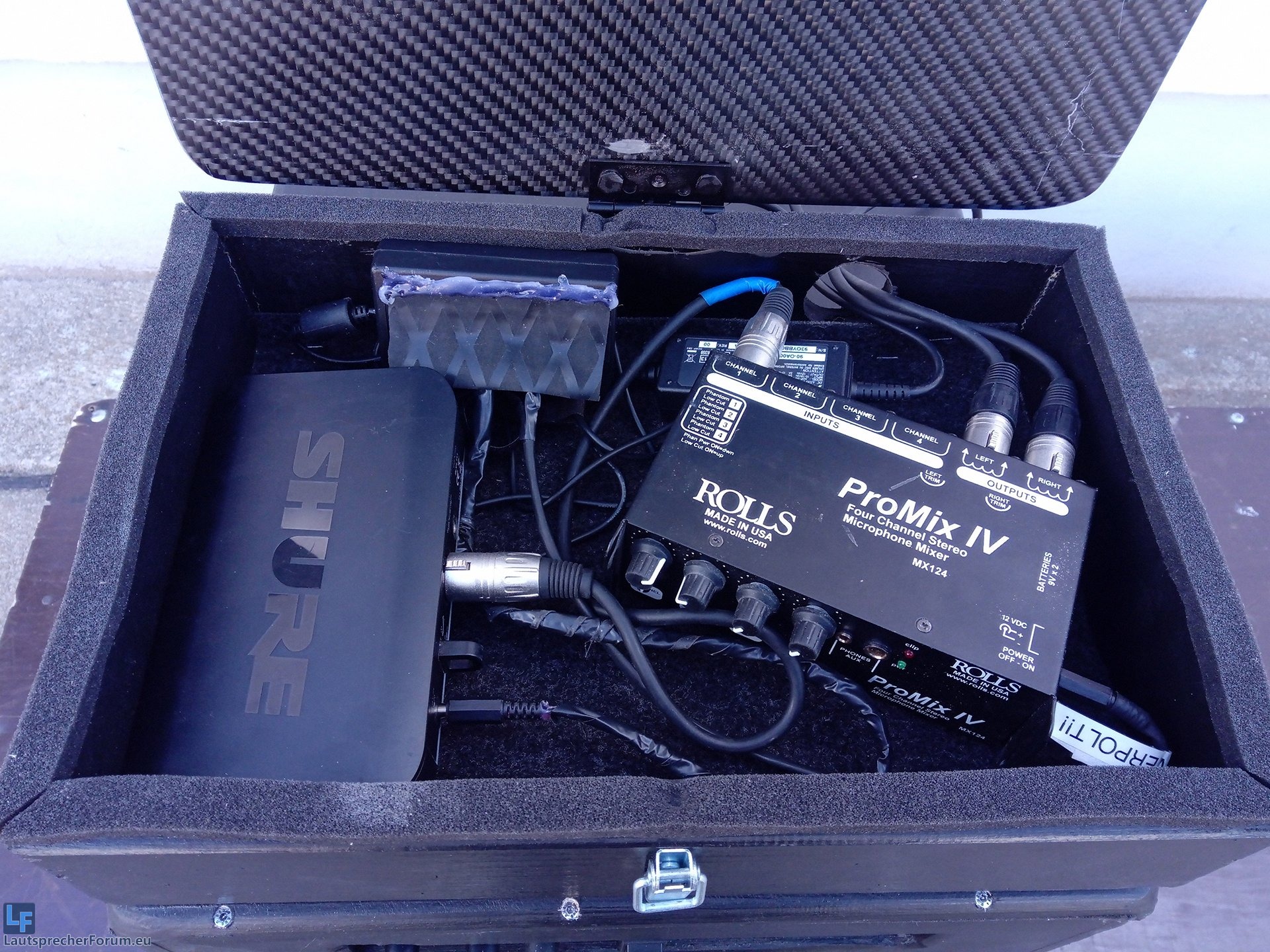

Entsprechend unterschiedlich sind die Anforderungen, weshalb ich mir eine kleine Zubehörbox gebaut habe:
Hier passt nun die Technik für Funkmikrofon & MiniMixer rein. Alles natürlich auf 12V und mittels DCDC Wandler gegen SPannungsschwankungen gesichert.
Ein richtiger Mixer (Behringer 1002b) ist natürlich auch möglich:
Für die Delay-Line Geschichte haben wir meistens eine DJ-Anlage im Innenbereich wo auch die Einspieler für die Hintergrundmusik stehen. Mit dem Denon DN-202 gebe ich dann das Signal nach draußen. Das funktioniert soweit auch hervorragend! Für Strecken >20m sollten aber die Sende- und Empfangseinheit auch entsprechend hoch gebaut werden, das nicht zu viele "menschliche Körper" dazwischen stehen :)
