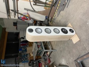

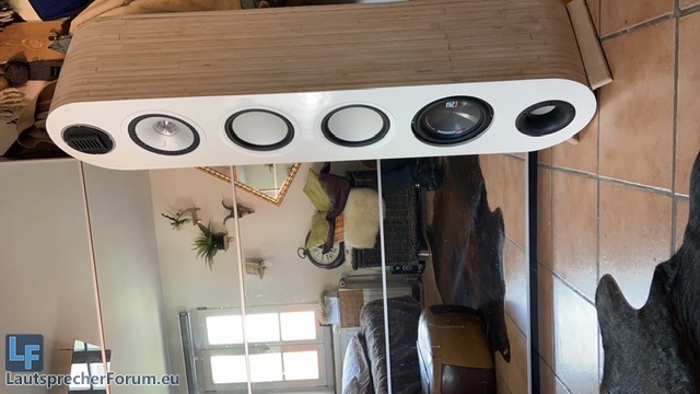

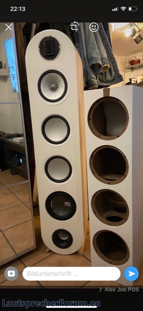

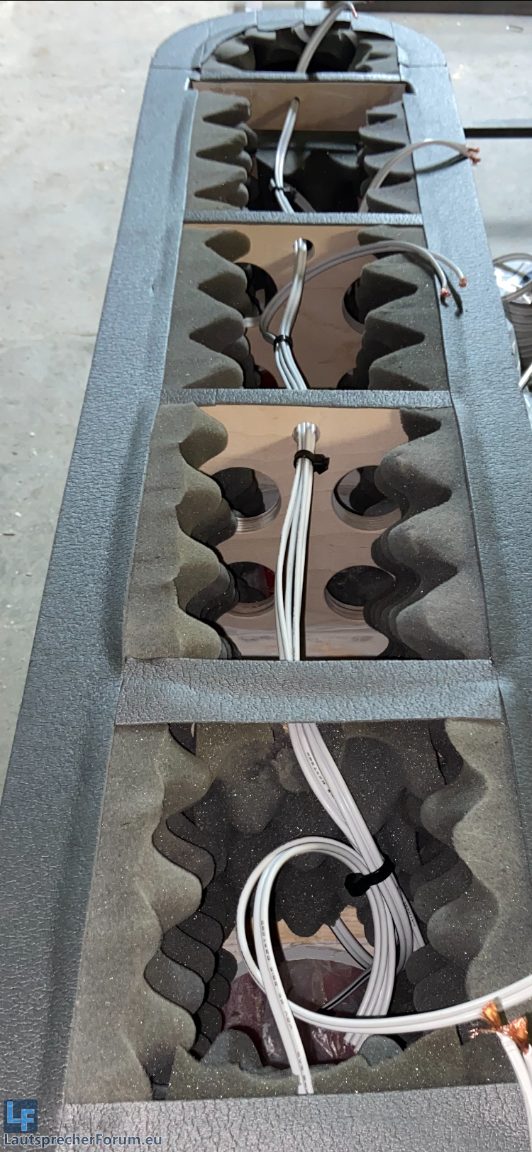

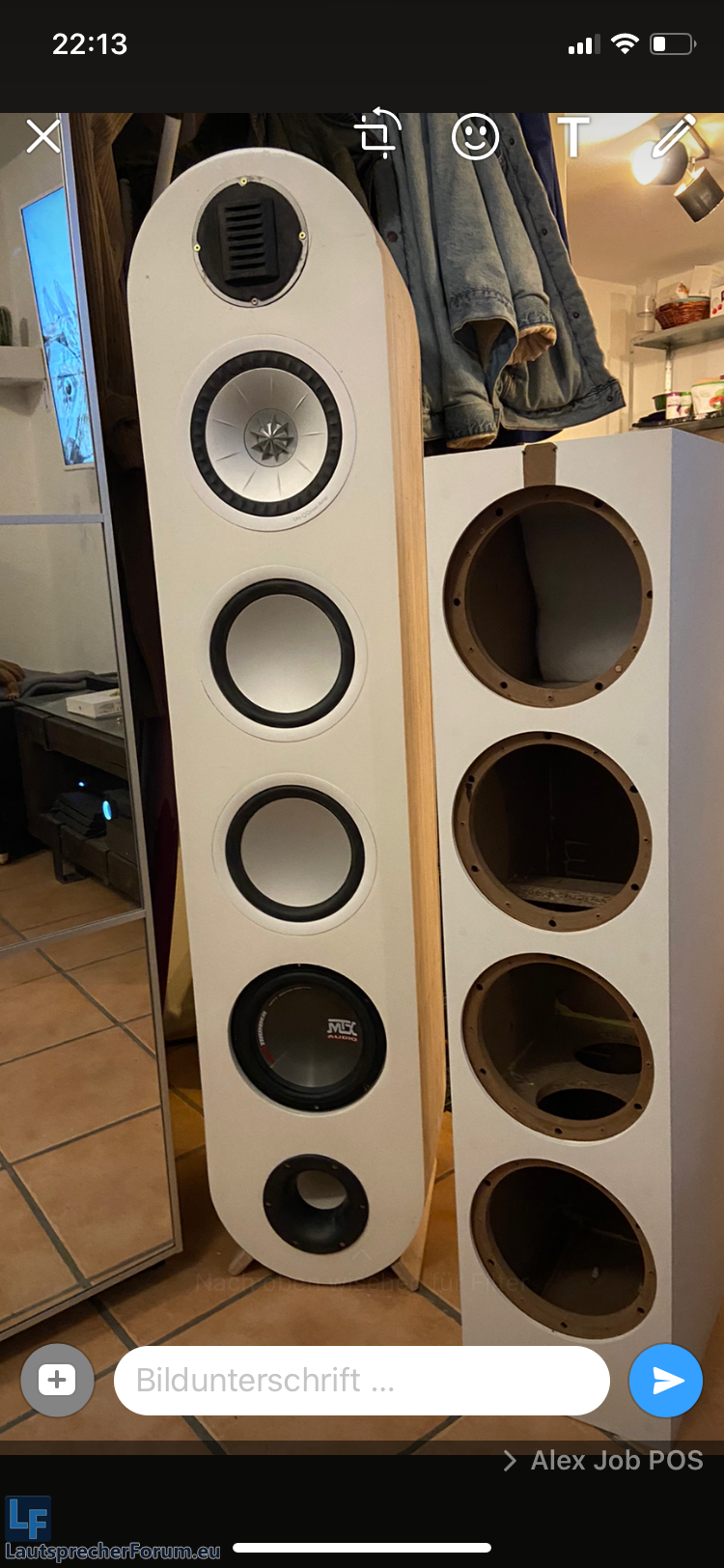

So meine Lieben, ich hab mich an ein größeres Projekt gemacht und neue Standlautsprecher Gehäuse gebaut. Bzw bin noch dabei. So zu meiner Frage kann ich die Innenräume der LS mit 2k Spachtel glattspachten und „versiegeln“

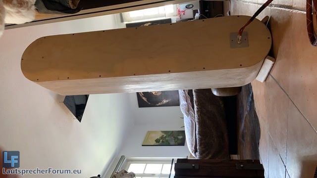

also ich habe aus Multiplex mehrere schichten übereinander geleimt außen bis 600er Körnung geschliffen.
Wird dann Nussbaum geölt.
Die Front wird Hochglanz weiß Lackiert ist jetzt zum 3ten mal grundiert.
die Innenräume habe ich gehobelt.
ich habe sorge das die Lautsprecher bei hohem Luftdruck (Tiefton Chassis mit passiv Membranen) evtl. nicht 100% dicht sind und überlegte deswegen den Innenraum mit 2k Spachtel komplett aus zu spachteln.
vielleicht unnötig aber bei dem immensen aufwand bis jetzt mochte ich alles perfekt haben.
ich will nus sicher gehen das es keine negativen Akustischen Auswirkungen hat.

Also willst du über dem KEF Coax noch einen zusätzlichen Hochtöner anbringen? Welchen Sinn hat das?
Und wenn du beim Verleimen nur halbwegs ordentlich gearbeitet hast, wird die Kiste schon dicht sein. Da würde ich nichts mehr großartig spachteln.
Im Moment sind übrigens nur die letzten beiden Fotos und der Plan zu sehen, dazu auch nur in geringer Auflösung.

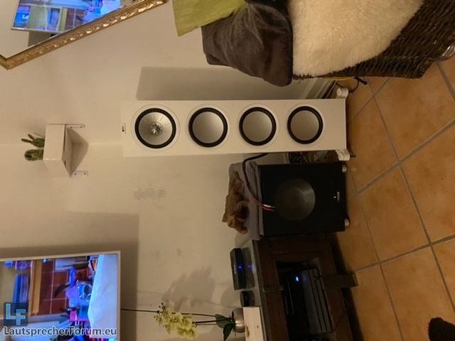

Erstens wollte ich ein hochwertigeres Gehäuse das mehr her macht und akustisch noch besser da steht. Bessere Dämmung und alle Kabel löten anstatt gesteckt.
Kef ist ja ziehmlich gut aber die Gehäuse der Q Serie sind nicht sehr ansprechend für mich.
Es kommt ein Ess heil AMT als zusätzlicher Hochtöner zum Spiel mir gefallen die dadurch etwas hervorgehobenen Höhen.
Ich könnte auch schreiben weil der Amt bis 30kHz hochkommt aber ob man das hört?
Aufjedenfall merkt man einen Unterschied, aber ich schätze eher da der Amt einfach anders klingt oder schallt als die Charlotte des coaxial Chassis. Zudem gefällt mir das ganze auch noch recht gut

Wenn das sauber verleimt ist, ist das auf jeden Fall dicht.
Auf jeden Fall mal ein cooles Projekt, sieht echt sauber aus.

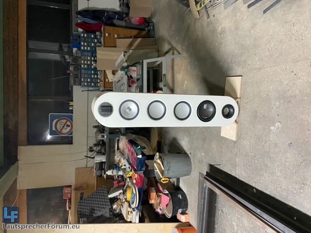

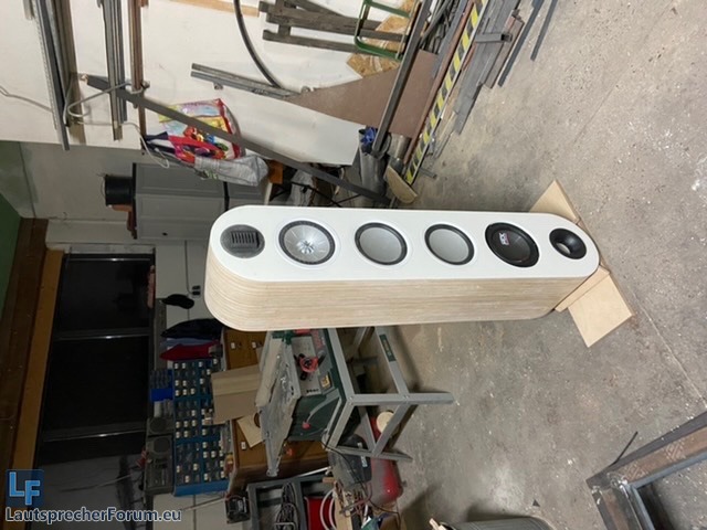

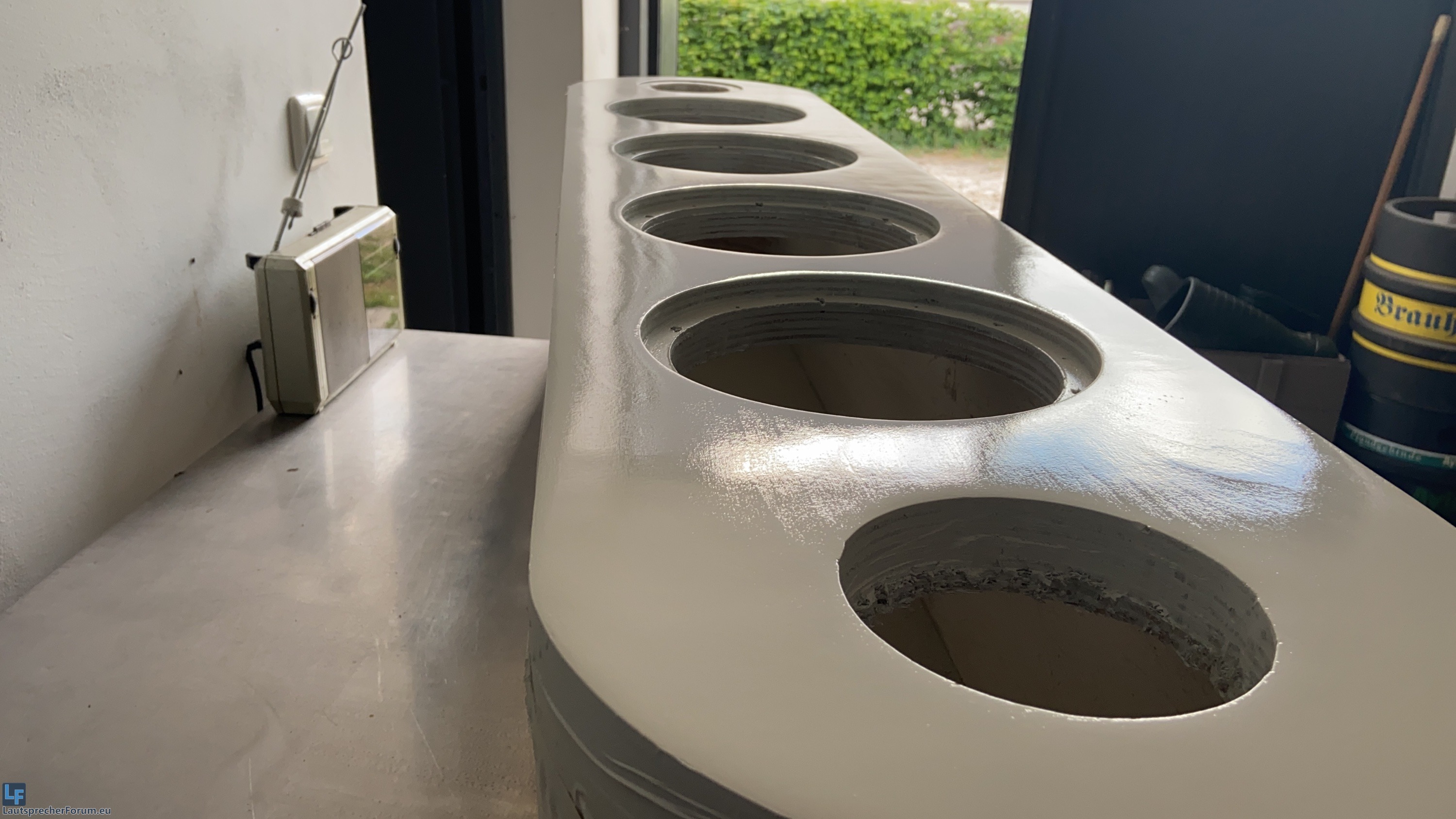

So leider werde ich alles wieder schleifen müssen und dan erst Spachteln trotz extremes Schleifen bis 1000er und 2 mal grundiert inkl. Zwischenschritt 600er und 2mal Hochglanz weiß immer noch holzmaßerung zu sehen :(
Hast du denn vorher gespachtelt, oder zumindest einen Füller benutzt?
Beitrag von Daniele »
Füller ja Spachtel nein aber wie gesagt ich kaufe morgen Spachtel. Schleife alles weg Spachtel ebne alles und dan noch mal lackieren 😑
Aber wenn dan richtig egal wie viel anläufe Hauptsache das end Ergebnis ist so wie es sein soll ^^ immer hin bin ich ja kein Handwerker also Übung macht den Meister
#20
Du könntest für ein Hifi Projekt evlt. auch Spritzspachtel versuchen, sofern du eine Lackierpistole mit mehreren Düsensätzen zur Verfügung hast.

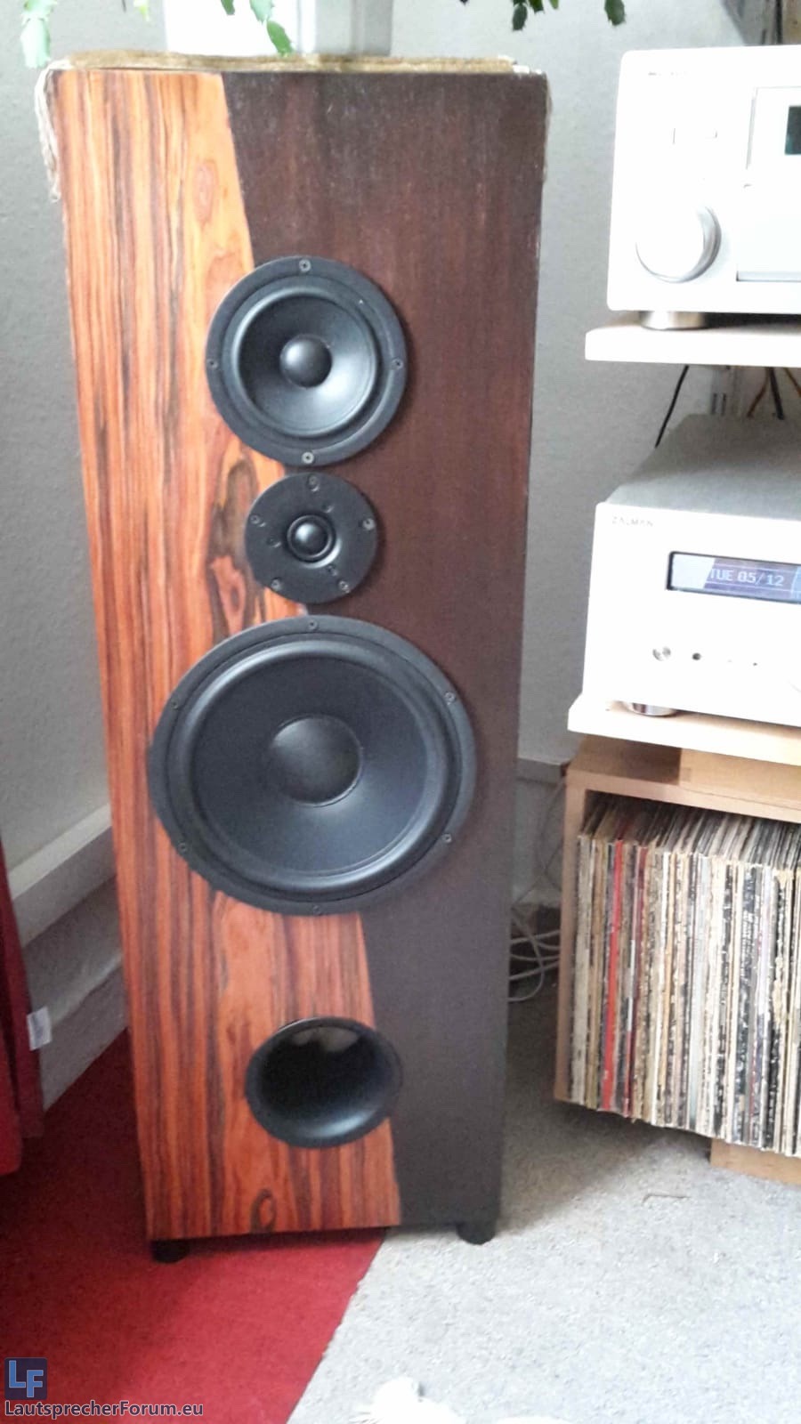

Vielen Dank für Hilfe und Tipps hier mal ein paar Updates.
Der letzte Bass wird noch durch ein Canton 8“ ersetzt oder durch ein Dayton ultimax sind beide bestellt zum Probe hören. Die Gehäuse sind noch nicht fertig. Muss noch lackiert und geölt werden die Füße sind nur provisorisch. XD aber die machen jetzt schon richtig Spaß=D
