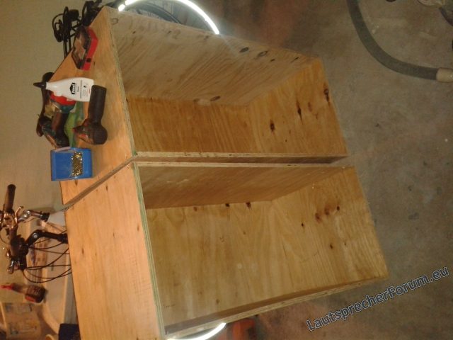

Hallo Dann will ich auch mal einen Versuch eines Bauberichtes Starten.
Holz ist Brasilianische Pinie 15mm sehr schlechte quali ca. 7€ qm drei platten 2.44x1.22
Habe beide Gehäuse mit 4x40 spax und Holzleim ohne Fronten zusammen geschraubt mit hilfe von Schraubzwingen da zwei Platten eine krümmung hatten.
Die Fronten werden nur verschraubt Falls mal anders Bestückt wird.

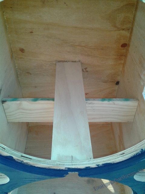

Bei dem Holz, mach auf alle Fälle Versteifungen innen rein.
Beitrag von djoutlaw »

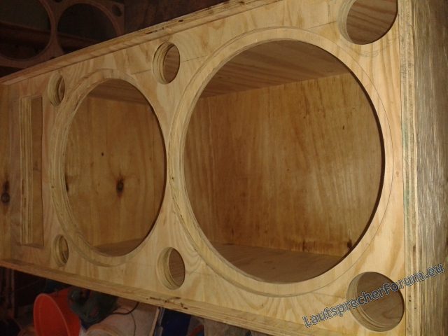

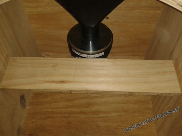

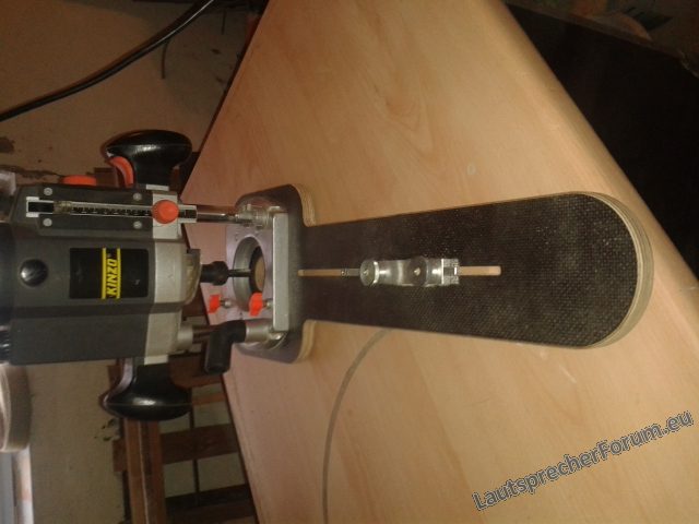

Konnte leider erst jetzt weiter machen. Verstärkungen kommen 4 st. Ist das erste mal das ich mit einem Fräszirkel arbeite, geht sehr gut trotz billiger fräse.

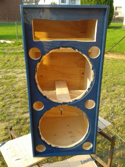

Hab zuerst die Bässe mit der Oberfräse gemacht und dann die zwei Fronten verleimt.

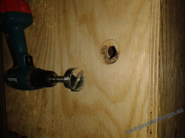

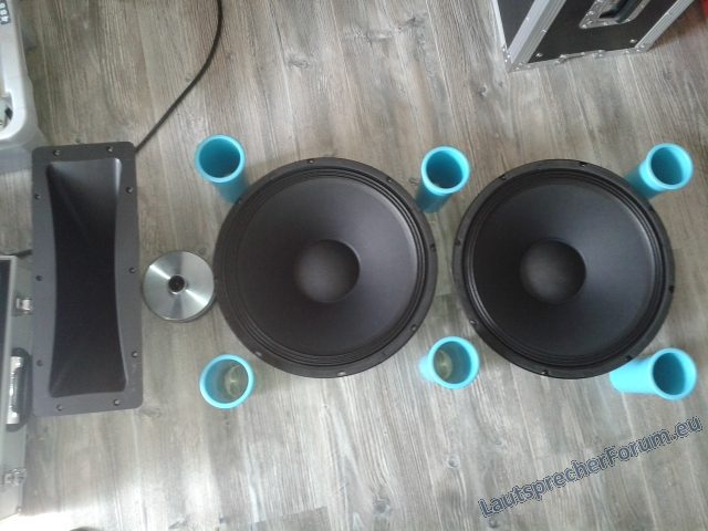

BR Löcher mit der lochsäge 6,95€ geht bei 30mm nicht so gut und dann das Horn mit der Stichsäge. Benni sagte man muss für den Treiber noch platz schaffen sonst passt der Treiber nicht rein. Hab ich noch nicht. Der 51mm Forstner 18,99€ (www) geht sehr gut für die Anschlüsse und mit nem Akkuschraber hat man sehr gut konntrolle.

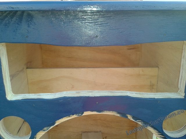

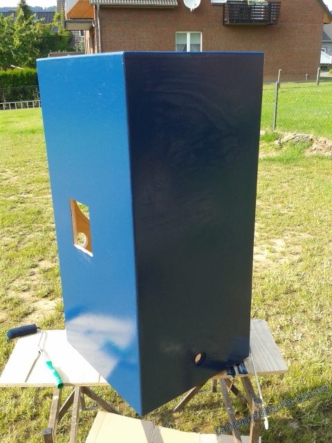

Heute gefühlt den ganzen Tag gespachtelt und geschliffen. Ist aber immer noch nicht glatt, habe trotzdem Eine schon mal gerollt, werde nur noch die groben Löcher spachteln. Unter den Hochtontreiber lege ich noch Dichtband. Überlege noch, ob ich eine weitere Strebe verbaue, muss noch die Weiche löten, Gitter noch kanten lassen und Schaum Bestellen. Wenn der Lack schnell trocknet wird Freitag gezündet :catch:
