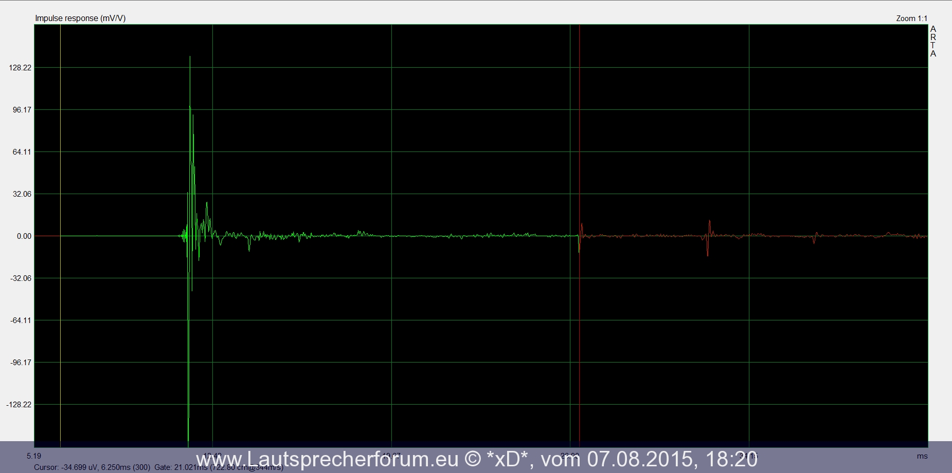

Schauen wir uns mal die Impulsantwort an:
Nanu? Wir sehen die Antwort des Lautsprechers, ca. 1,80m entfernt. Die erste sichtbare Reflektion trifft erst nach 7,2m ein - für eine Boden- oder Deckenreflektion viel zu spät. Mir fällt eine glatte Säule in der Nähe auf - und tatsächlich befindet sich diese in passender Distanz. Auch für die nächste Reflektion lässt sich als "Übeltäter" eine Säule in der Nähe finden. Wir stellen bis hierhin fest: In einem extrem ungünstigen Raum und suboptimaler Aufstellung erhalten wir ca. 16ms auswertbare Zeit ohne Raumeinflüsse - eigentlich im Vorhinein undenkbar.

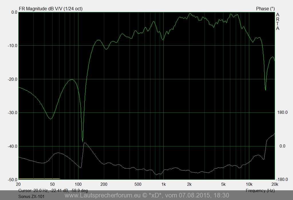

Nach FFT erhalten wir folgendes Bild:
Ein erwartbarer Frequenzgang - nicht perfekt linear, aber brauchbar. Es fällt ein tiefer Einbruch bei ca. 112Hz auf, was etwa 3m Wellenlänge entspricht. Kommt uns das nicht bekannt vor irgendwie...? Doch, wir haben eine Reflektion bei bei 3m Abstand erwartet, die sich aber nicht in der Impulsantwort zeigte und auch das Messergebniss bis auf die Grundfrequenz scheinbar nicht nennenswert verfälscht. Daraus können wir schließen, dass der LS im Bereich 100Hz nicht richtet - was aufgrund der großen Wellenlänge erwartbar ist. Höhere Frequenzen werden dagegen sehr gut gerichtet, folglich entsteht auch keine destruktive Reflektion am Boden.
Der Phasengang ist tatsächlich herzallerliebst und sehr linear - kein erkennbares "Zappeln", was dafür spricht, dass wir hier tatsächlich keine destruktiven Interferenzen innerhalb der Membran haben. Größere Aufmerksamkeit lassen wir noch dem Einbruch bei 15,5khz zukommen. Die Wellenlänge liegt hier bei ca. 2,5cm. Ich vermute hier als Ursache den Schutzsteg in der Mitte vor der Membran. In der Praxis ist er aber auch nicht wirklich wichtig, wahrscheinlich ließe er sich durch minimale Dämpfung des Steges auf der Rückseite vollständig eliminieren.

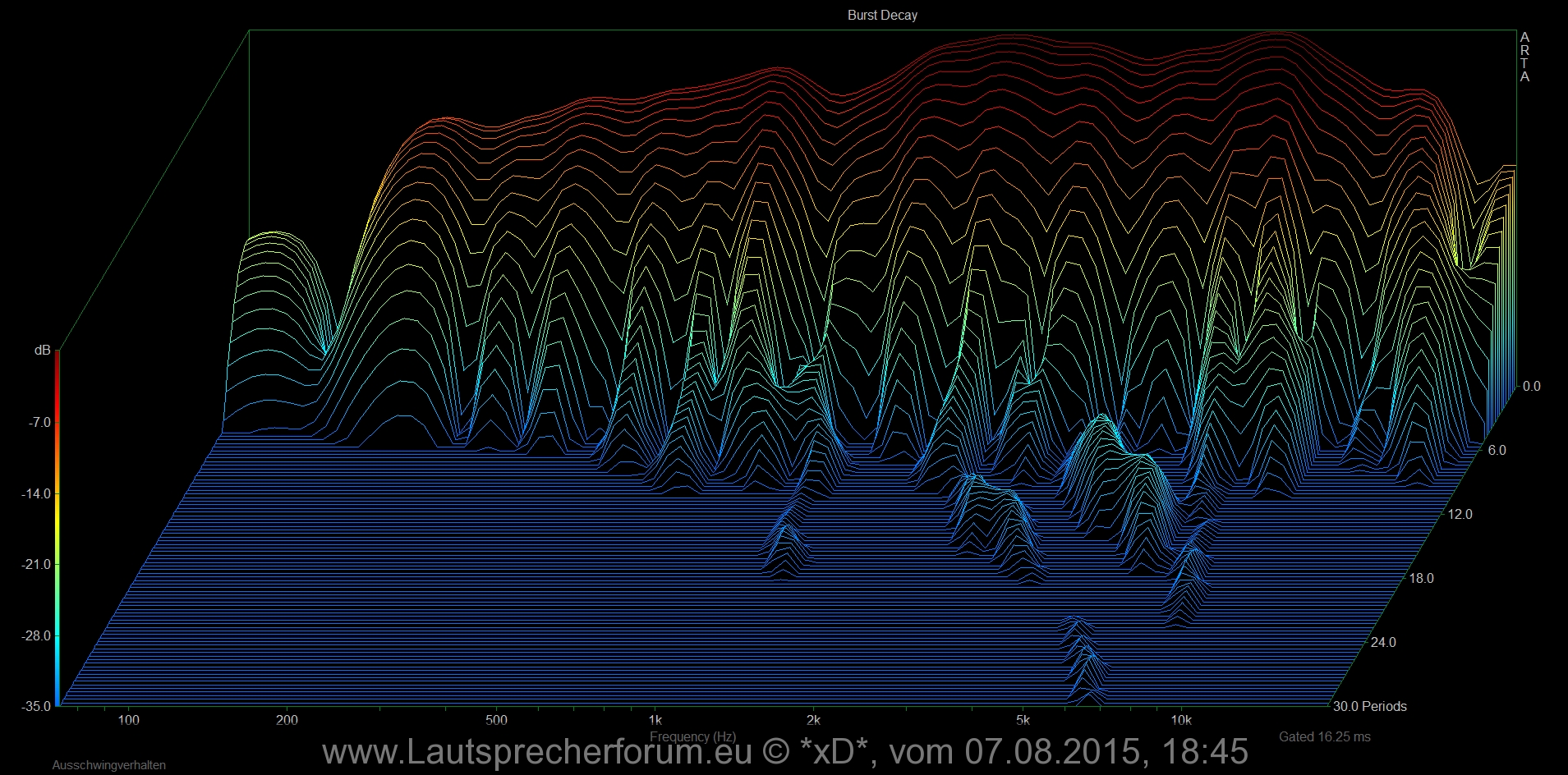

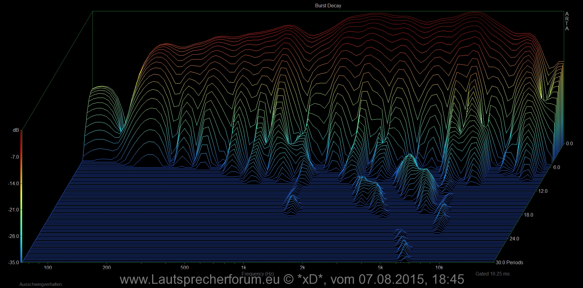

Bei so einer große Membran ist auch das Ausschwingverhalten sehr interessant, welches so assieht:
Wir sehen hier kleinere Resonanzen ohne erkennbare Ursache. Man beachte dabei die Skalierung - im Vergleich zu normalen Lautsprechern ist das Ausschwingverhalten als völlig resonanzfrei zu bewerten. Die hauchdünne Folie hat also selbst mit höchsten Frequenzen keine Resonanzprobleme, auch wenn der nutzbare Frequenzgang "nur" bis ca. 14khz reicht.

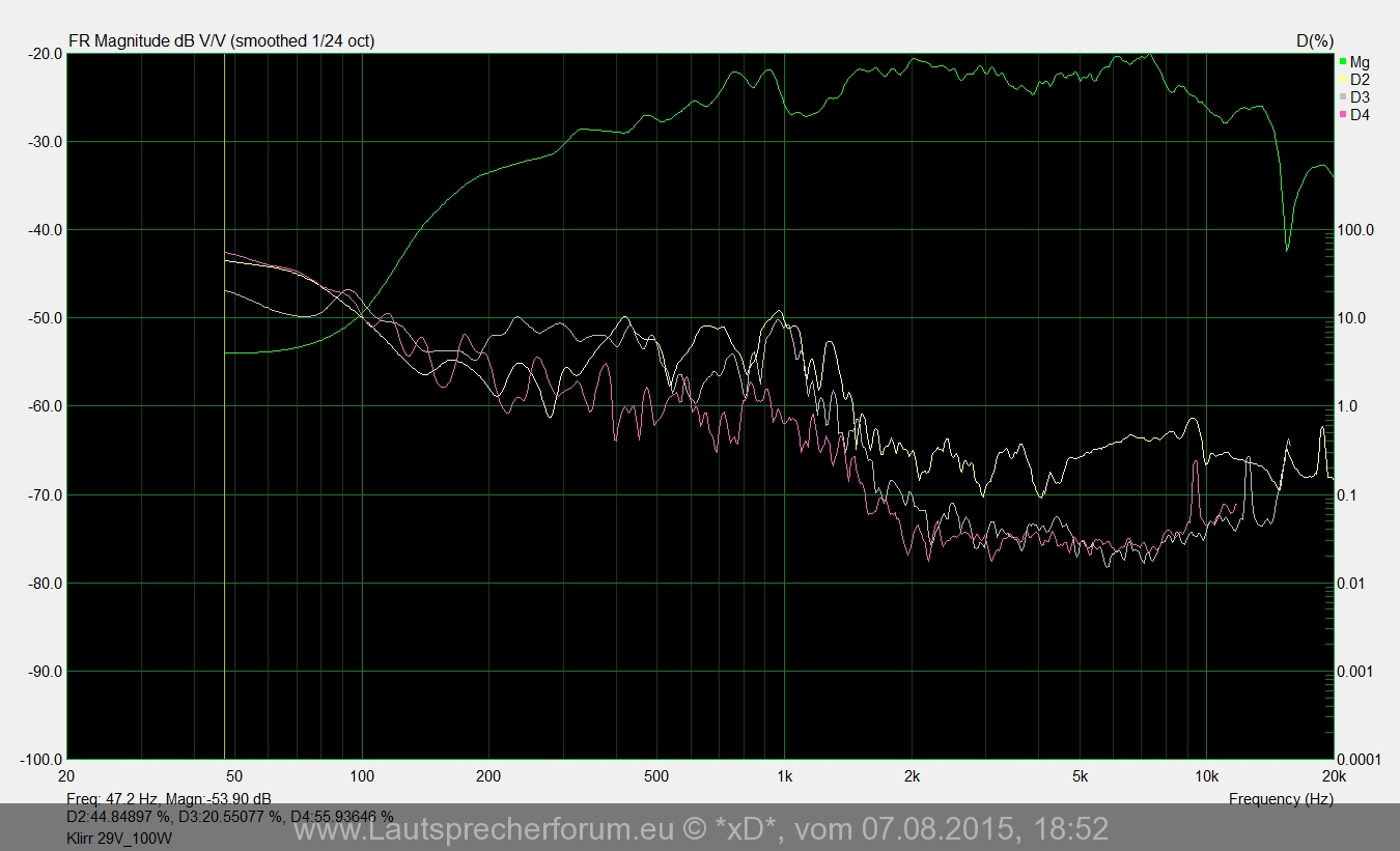

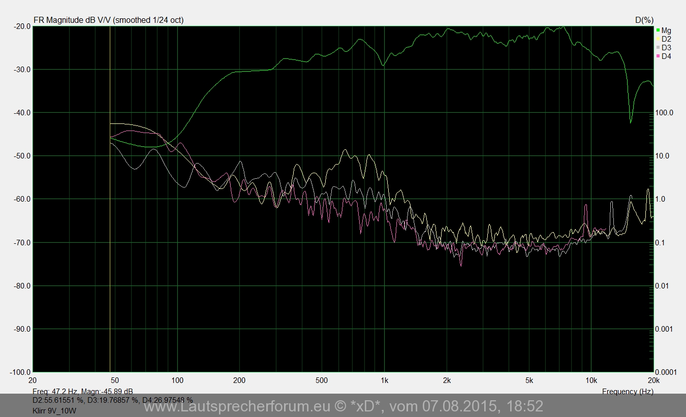

Doch aber nun die drückende Frage - wie sieht es denn mit dem Klirr bzw. Maximalpegel aus? Kommt da jetzt erst der große Pferdefuß? Zwei Messungen, jeweils bei 10W und 100W, mehr hat der Verstärker nicht hergegeben. Sicherheitshalber wurde ein flacher Lowcut (12db/oct.) bei 220Hz gesetzt, da zu erwarten war, dass hier eine Gefahr der Beschädigung besteht. Da der Referenzkanal am Lautsprecher angegriffen wurde, sind die Klirrergebnisse in diesem Bereich trotzdem verwertbar. Generell zeigt sowas in dem Bereich eher mechanische Probleme der Tieftöner auf, da wir sowas hier nicht haben, hielt ich das auch für belanglos.
Hierzu muss noch gesagt werden, dass die schmale Säule bei der 100W-Messung gefühlte ohrenbetäubende Pegel erreicht und im Haus noch einige Sekunden lang zu hören war, der Wirkungsgrad laut Datenblatt von 95db scheint also realistisch zu sein.
Die 10W-Messung erreicht rechnerisch ca. 105db/1m. Unterhalb von 300Hz stehen etwa 3% k3 an, zwischen 300Hz und 1khz ca. 0,5-2%. Es lässt sich also schon erahnen, dass ein Einsatz unter 250Hz nicht sinnvoll ist.
Die 100W-Messung erreicht rechnerisch etwa 115db/1m, der k3-Klirr liegt unter 300Hz bie ca. 7%, der Treiber signalisiert also "mir langts". Knapp unter 1khz tritt nun auch eine andere Klirrspitze hervor mit fast 10%. Darüber hinaus fällt der Klirr rasch ab, oberhalb von 2khz auf weniger 0,1%. Unter die 1%-Marke fällt der Klirr bereits ab 1,2khz. Mit Tieftonunterstützung im 2-Wege-Betrieb kann der Treiber also noch deutlich höhere Schalldruckpegel mit sehr niedriger Verzerrung liefern.

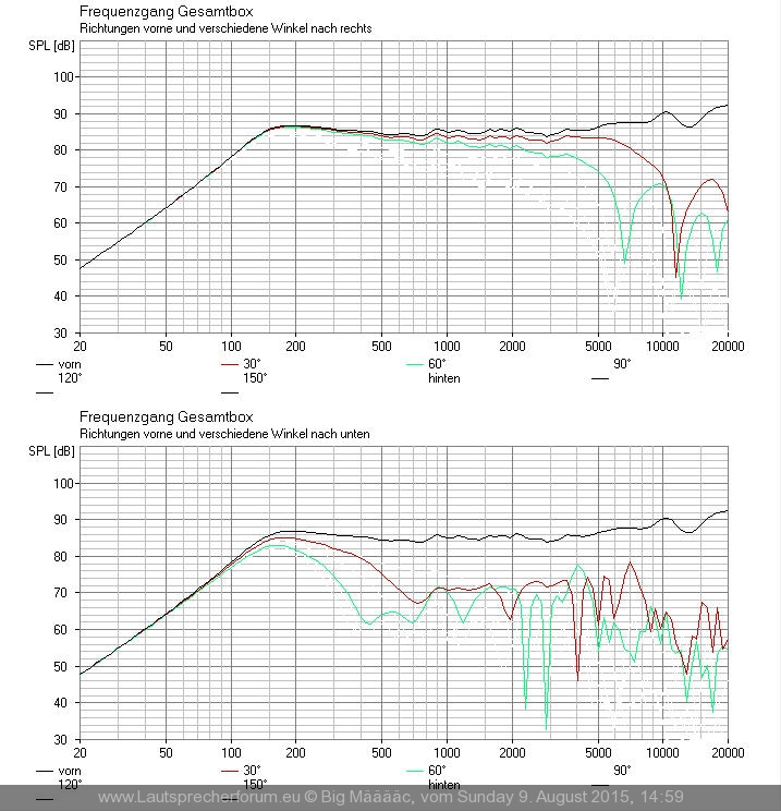

habe mit Boxsim und 8 Visaton FRS8.8 ne 1 Meter hohe Kiste, mit simuliert horizontal ähnlicher Charakteristik, zusammen gestrickt.
vll sollt ich den Weg doch weiter verfolgen, anstatt die Kiste im Keller verstauben zu lassen
