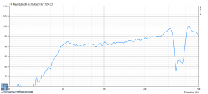

► Messung 1x10 ProtoSubwoofer

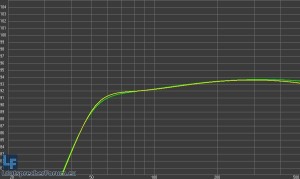

Bis du dir da sicher? Alt / Neu
FS: 39 / 44,8
VAS: 62 / 47
Qts: 0.27 / 0.31
Hatte mitte letzten Jahres mit denen Telefoniert, da meinten sie das sie lediglich den Korb überarbeiten wollen und ihn deshalb vorübergehend aus dem Programm genommen hatten. Hab einige 4R davon gekauft, .. doof wenn es die nicht mehr geben sollte.

Simulation mit Daten laut letzten PDFs im identischen Gehäuse + Tuning.
Kappalite 3010 LF (gelb) vs. KL3010LF (grün)
Die etwas höhere fs finde ich persönlich interessanter,
die Kisten werden eh kaum unterhalb 50Hz eingesetzt.
Für absolut identischen Verlauf möchte der Neue 2L mehr haben (6%), will aber bei MaxSPL 0,6mm weniger Xmax (Dh. der Alte liegt 0,6mm drüber, der Neue genau auf den 8,5mm)
Der neue hat eine geringere LE, was ihn evtl. interessanter für Fullrangetops macht. (Schaut vom Fg auch etwas schöner aus)
In der Praxis tippe ich darauf (jedenfalls in meinem Gehäuse), dass er minimal lauter wird (wenn auch weniger als 1dB) und untenrum einen Smootheren Rolloff.
Kurzum: der Neue schaut auf den ersten Blick ziemlich identisch aus, aber mit Detailverbesserungen.

Hab auch nichts gegen die höhere FS und den potenzielle runderen Abgang.
Berichte gerne wenn du den Ersten in den Händen hälst. :)

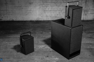

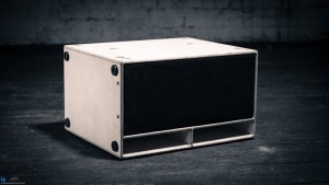

Beitrag 25. Feb 2019 19:01

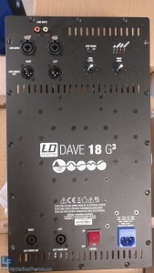

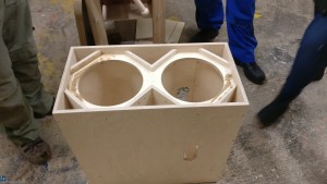

Wird direkt gegengemessen, hab von den Kappalites ja auch noch 2 hier.
Das "Eckige" Design fand' ich eigentlich ganz geil muss ich sagen ;)
Mit den Kappalites mach ich gerade ne Aktivkiste mit umprogrammiertem Dave-18 Modul für ein neues 2.1 System ;)
Modul is top, 2 Netzteile verbaut, 3 Amps (2 davon Hypex 400), samt DSP.
Hinten ist Platz für das Modul samt Fach für Kabelsalat (Mit Slamlock Deckel)

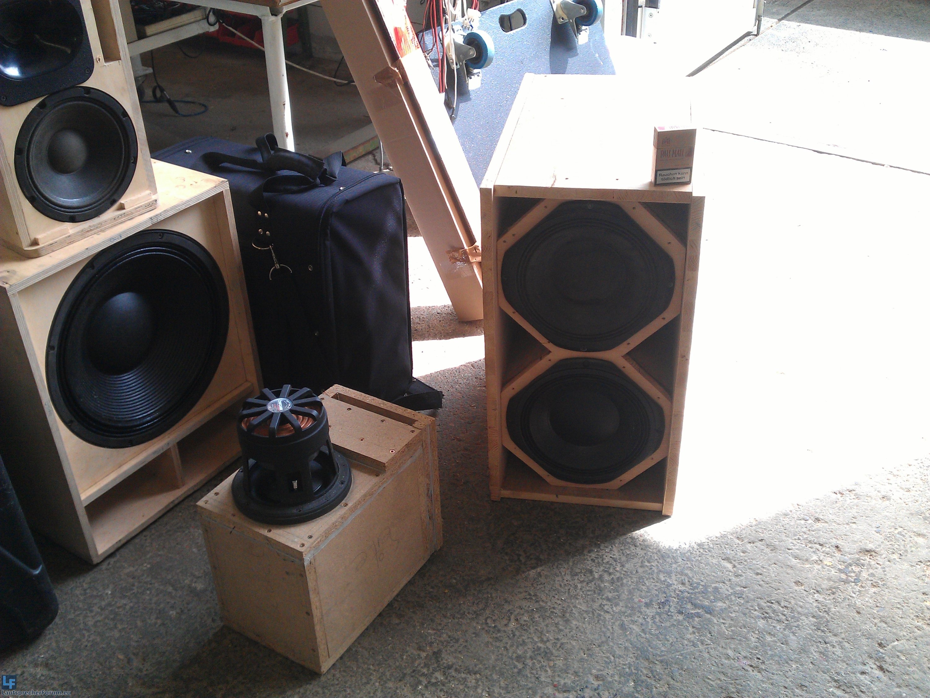

Beitrag 25. Feb 2019 19:22
Hab mit den Kappalites auch mal ne Aktivkiste gemacht.
Pascal x-pro3 + AllDSP. Daneben passiver doppel 10er ..

Beitrag 25. Feb 2019 20:25
Ja, mir gefällt die Pappe auch sehr gut aber vor allem gefiel mir das man sie als 4R bekam (und hoffentlich wieder bekommt).
Die aktive Variante von oben ist auch wirklich nicht leise, da steckt der 8R drin und oben drüber ein 8"er Beyma .
Wenn du fragen haben solltest kannst dich gerne melden, hab in sigma studio ein bisschen Übung ;) ..

Das Dave 18 Modul hört sich gut an
Wo bekommt man das denn?

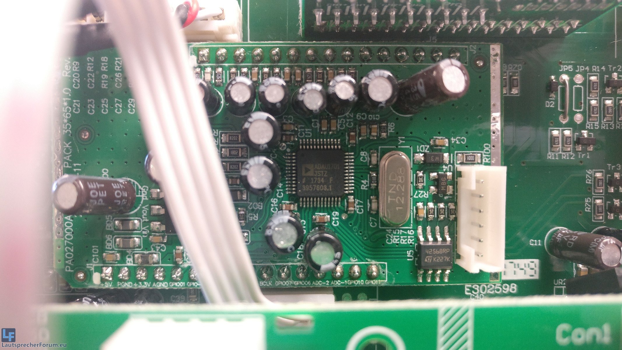

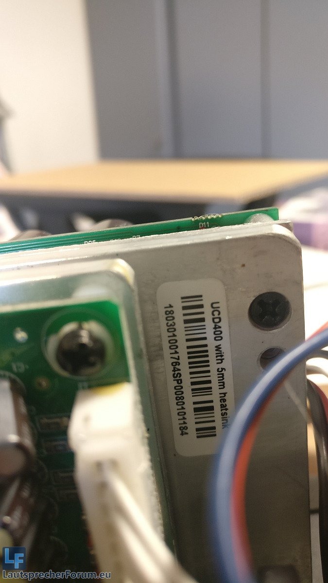

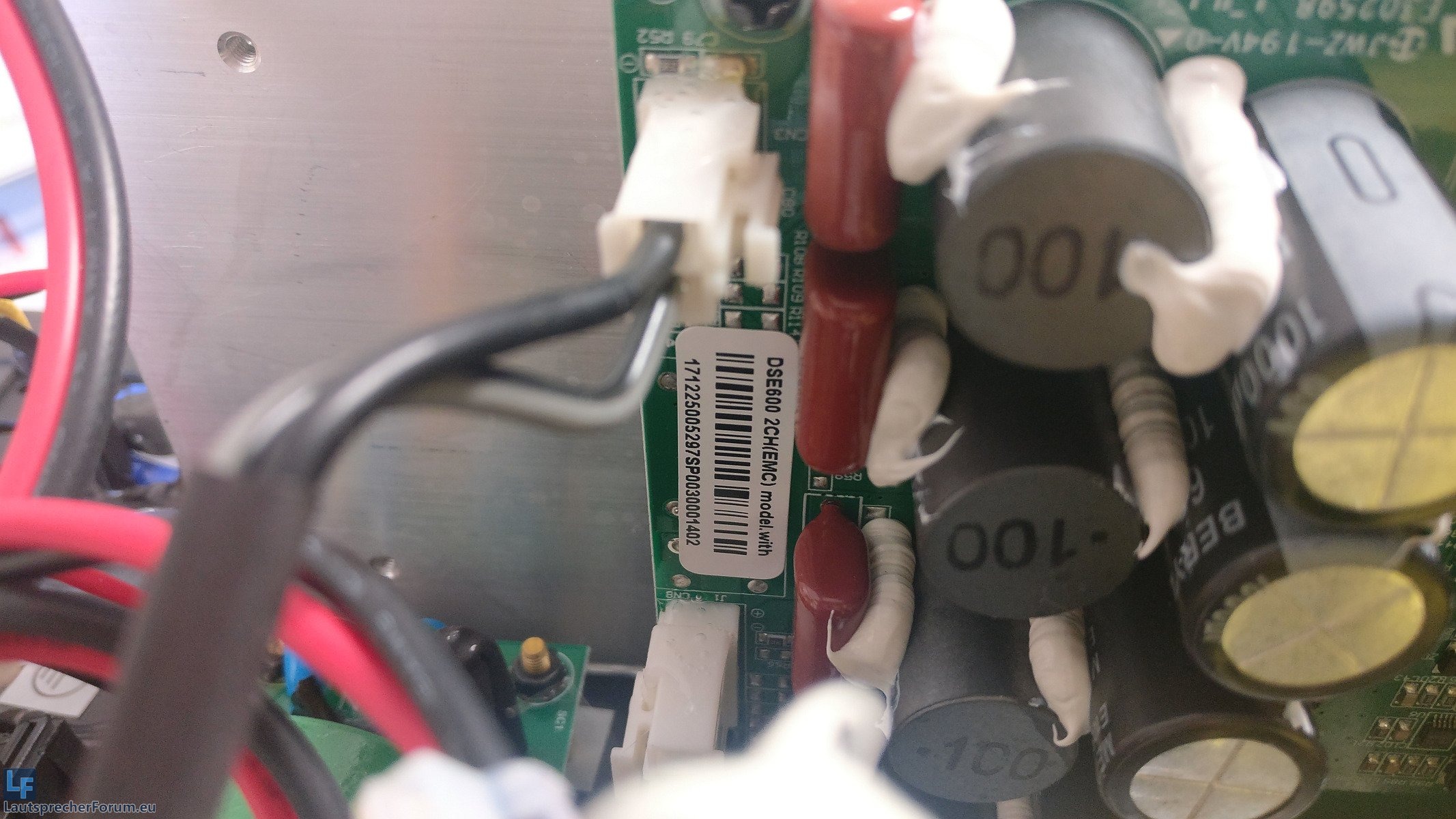

Beitrag 25. Feb 2019 22:05

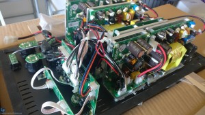

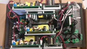

Als Ersatzteil vom Hall. z.B. auf Anfrage bei mir ;)
Verbaute Hardware:
2x Hypex UcD400 OEM mit jeweils einer PSU6002
1x SpeakerConnection DSE600 (2-CH Amp) mit einer PSU4001
Als DSP ein üblicher ADAU 1701 (DSP-Board vermutlich ebenfalls von SpeakerConnection)
DSP kann man mit üblichen USB Programmern programmieren,
allerdings sind 2 Pins im Gegensatz zur üblichen Belegung vertauscht.

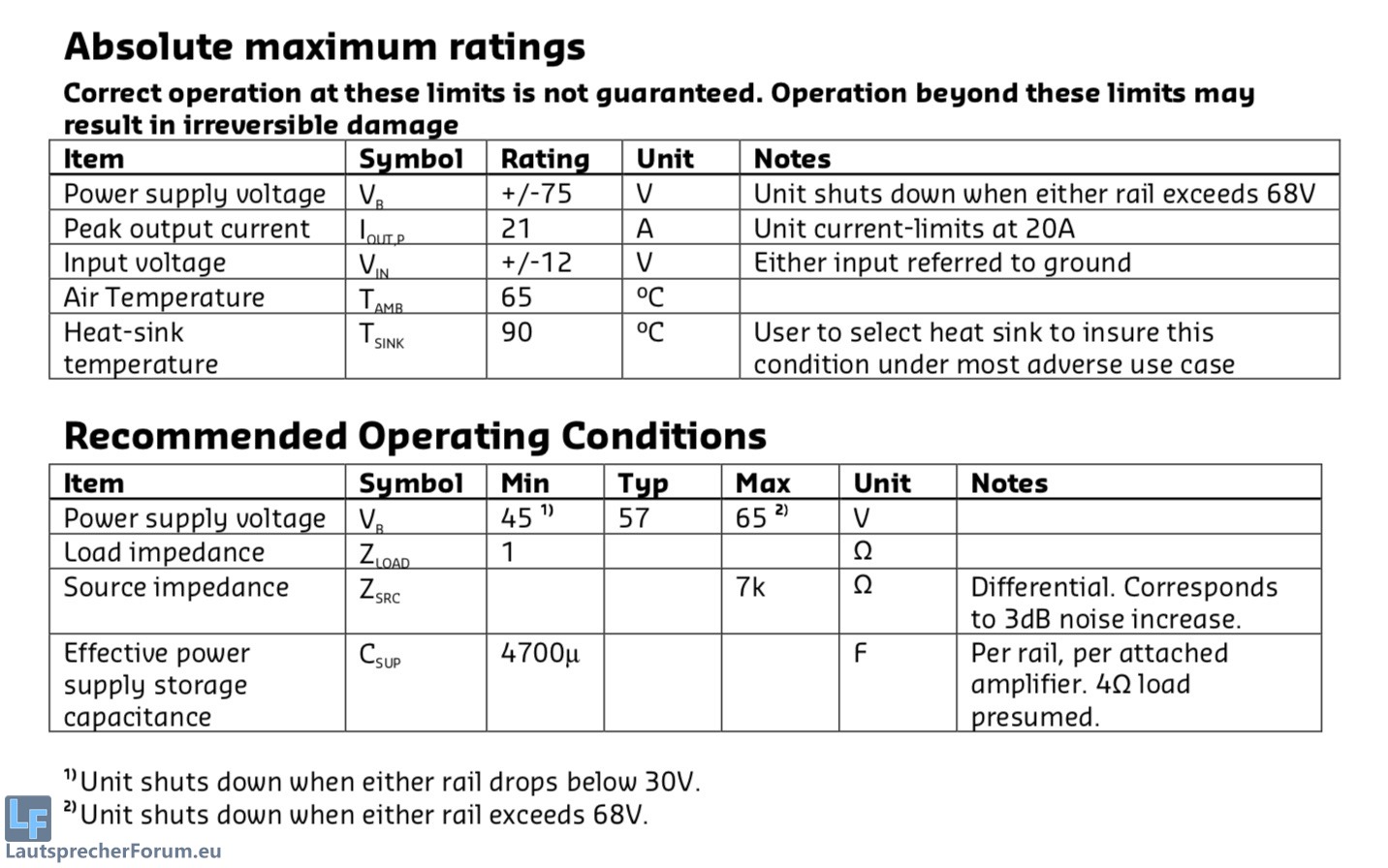

Die beiden Hypex sind zusammen gebrückt und sollten in der Theorie keine 4 Ohm mitmachen (BDA gibt keine 2 Ohm an, nur indirekt),
allerdings befeuern sie bei mir schon seit Wochen einen JL-Sub212 anstandslos ;)

Zur Programmierung des Dave Moduls habe ich direkt nochmal zwei Fragen:
1. Kannst Du mir verraten welche PINs am Programmieranschluss des DSP Boards vertauscht ist?
2. Welches USB Board hast Du für die Programmierung genutzt?
EDIT: Frage 3.: Hast Du das bestehende Setup ausgelesen? (Mit welchem Setup betreibst Du eigentlich den JL-212 Sub z.Z.?)
Die Info würde mir sehr helfen.

Noch eine kleine Ergänzung zu der von Dir angesprochenen 2 Ohm Problematik. Habe ein wenig dazu gegoogelt, aber nicht soo viel dazu gefunden. Sprich, wie es mit der lieferbaren Leistung bei 2 Ohm Last (pro Modul) aussieht kann ich nichts sagen. Allerdings habe ich nochmal die Bedienungsanleitung zu dem UCD400 gelesen. Da steht, wenn ich das richtig verstehe, dass die minimale Last bei 1 Ohm liegt. Somit sollte das doch zumindest betriebssicher funktionieren... hier noch der Ausschnitt aus der Hypex Anleitung.
