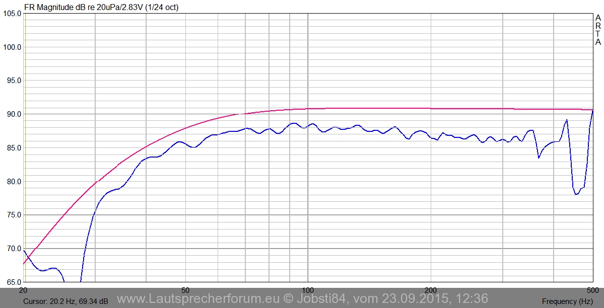

Simulation versus Messung: (Doppelbass in 33L @ 38,5Hz)

Messung vs. Simu hinzugefügt

Doppelbass wurde simuliert und vermessen, passt ;-)

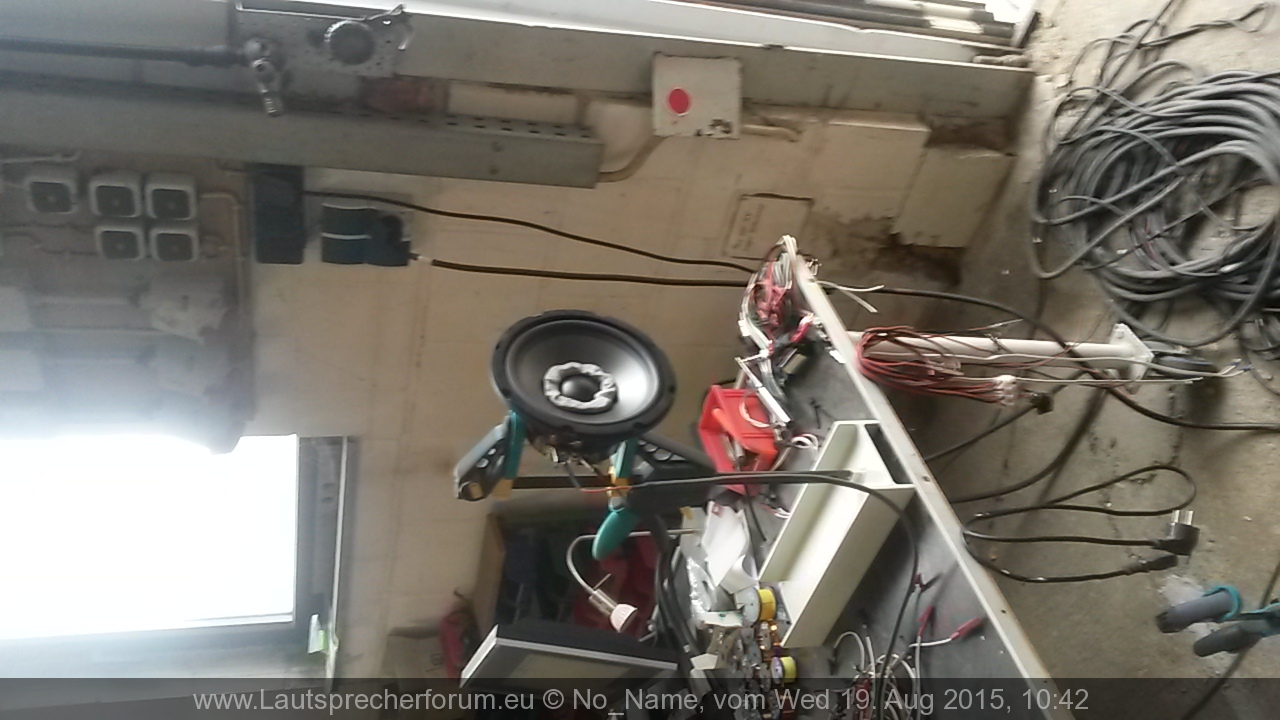

wurde schonmal TSP Messung mit unterschiedlichen Lautsprecherlagen verglichen? Also wie auf dem Bild hochkannt eingespannt vs. Chassi auf dem Tisch liegend gemacht? Würde mich mal ineterssieren wie die Einflüsse/Unterschiede da sind.
Beitrag von No_Name »
Also in diesem Fall nicht, müsste man Jobsti mal fragen, ob er das schon einmal vergleichen hat.
